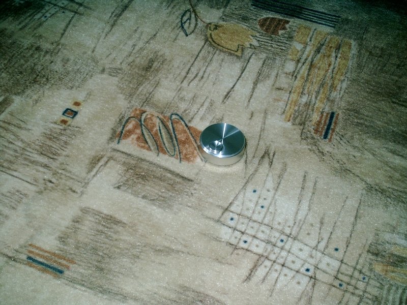

(#) vtsoftware válasza Tama89 hozzászólására (») Aug 9, 2008 /
Nos, itt vannak a képek a forgatógomb-ról.
Sajna ennél élesebb gépet nem tudok csinálni, elég gázos már a photogépem, nem nagyon lehet állítani makroba.
De szerintem amennyire kell ki lehet venni.
Nekem megy a két kép ... -szabi83

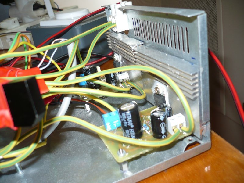

(#) skynetpro hozzászólása Aug 9, 2008 /
Készen van életem első komolyabb (működő) eszköze, amit teljes egészen én raktam össze.
tda2030av erősítő, sztereo. panelterv saját, vasalt. ház: ex-pc-táp. egyelőre elég puritán a cucc; csak egy graetz-híd van berakva polaritásvédelem gyanánt. az ic-k külön hűtőbordán vannak és elszigetelve a bordától, a borda a tápból kitermelt kapcsolótranzisztoroké volt.
nagyon szépen szól, bár még csak 24v-ról hajtottam, így fél ampert vett fel az egész cucc. tervbe van véve egy kivezérlésjelző, egy előerősítő és egy koppanásgátló is (meg egy tápegység az egésznek)
(#) vtsoftware válasza vtsoftware hozzászólására (») Aug 9, 2008 /
Lehet elrontottam valamit, de mikor beírtam láttam egy kép van, na mondom utána töltöm a másikat, akkor meg felülírta... de mind1, köszi
(#) zenetom válasza skynetpro hozzászólására (») Aug 9, 2008 /
Láthatnánk a belsejét is?

A hűtő borda az csak ideiglenes a stab IC-n
(#) skynetpro válasza zenetom hozzászólására (») Aug 9, 2008 /
közkívánatra a belseje...
azért minden zöld-sárga, hogy legyen benne földelés a biztonság miatt :yes: szeretem a spagettit, na!
egyébként azt vettem észre, hogy 24V-ról ha emeltem a bemenő jelet, akkor kb. 0,5A-es áramfelvételnél kezdett torzítani, vagyis 2x6W felvett teljesítménye volt. És nagyon hangos volt így is
ha valakinek kell a panelterv, csatoltam.
