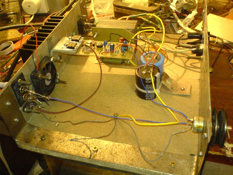

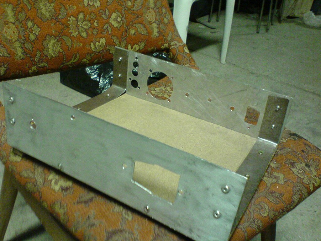

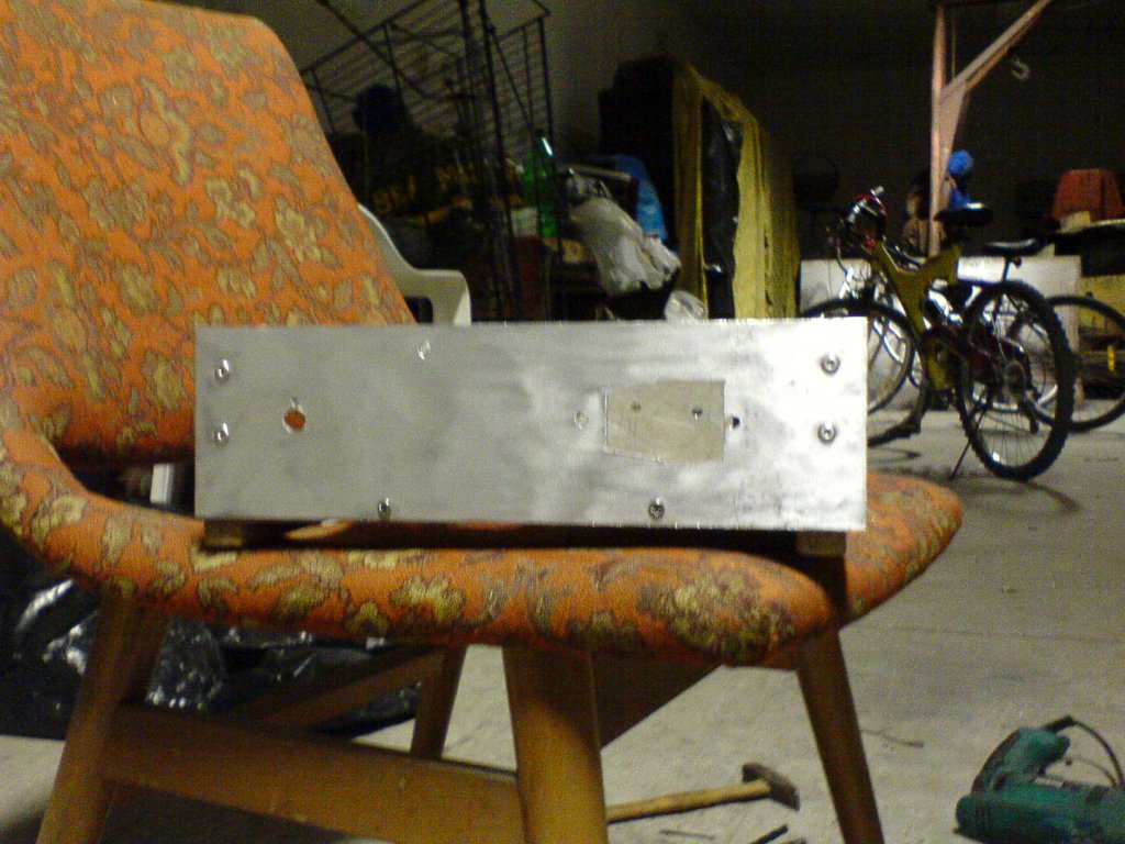

(#) Zenner hozzászólása Okt 10, 2008 /
Ahogy ígértem itt vannak a képek a dobozolt erősítőről
ugyan még félkész állapotban van(a ventilátornak kell még a táp) de nekem már így is tetszik
szerintem képek lesznek még!

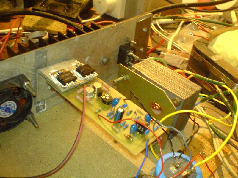

(#) Zenner válasza Zenner hozzászólására (») Okt 10, 2008 /
És még néhány.....
(#) Doncso válasza Zenner hozzászólására (») Okt 10, 2008 /
Fuu vazz, vaddisznó lett!! Főleg a poti gomb állat

(#) Zenner válasza Doncso hozzászólására (») Okt 10, 2008 /
Hehe Köszi!
Nekem is tetszik a forgatógomb
én csináltam bontott kazetta deck ékszíj tárcsából és
popszegecs szárából

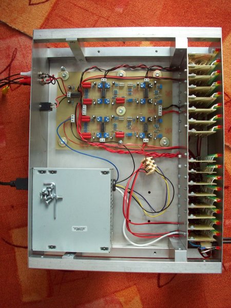

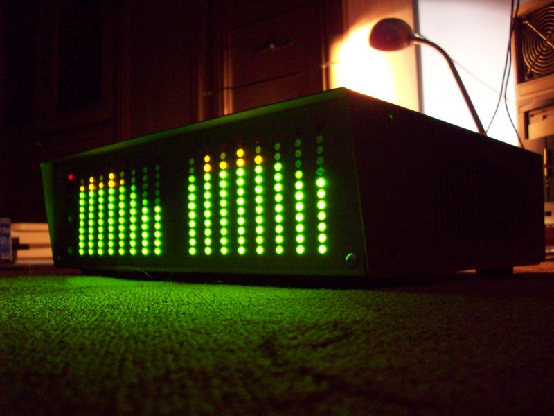

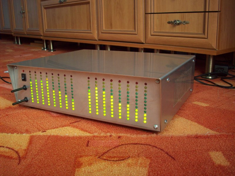

(#) Szebence hozzászólása Okt 10, 2008 /

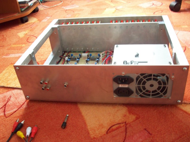

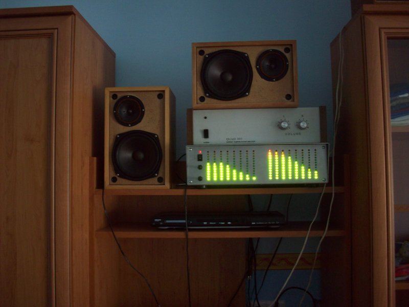

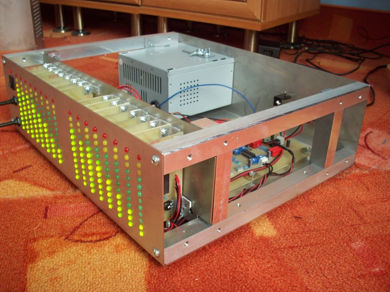

Másfél év után végre sikerült 99%-osan összerakni a barátommal, közösen épített Audio Spektrum Analizátort, melynek a kapcsolási rajzát BSS-ről szedtük. Azért 98% mert még egy kivezérlés-jelző felrögzítését meg kell csinálnom és a dobozban a sorkapocs helyett biztosítéktartó megy és onnan megy majd szét a feszültség ahova kell. Jah és még a két potira tekerőt kell esztergáltatnom.
Nekem ez nagyon fontos, mert ez életem első komoly (és nem komoly) alkotása, igaz, amit én csináltam azt bárki megcsinálta volna, a fő érdem a barátomé!
2x8 sávot tud - sztereó - 28; 63; 160; 400Hz, 1; 2,5; 6,3; és 16KHz-es frekvenciákat mutatja, összesen 192 led.
Próbáltuk minnél precizebben megépíteni, rengeteg buktatói voltak, amikre már cska akkor jöttünk rá, amikor már félig, vagy teljesen készen volt valami. Például a kivezérlés-jelzőnél 10 panel már kész volt, mikor észrevettük, hogy a ledek furatait 90 fokkal el kell forgatni, mert csak úgy lehet majd a ledek lábait 90-ban meghajlítgatni. Vagy például a 16 panelhez, hogyan vezessük el a tápfeszültséget kérdése... az is csak harmadjára lett jó, kellően vastag és viszonylag normálisan ellettek vezetve a kábelek.
A nyákok megtervezése sem lehetett piskóta feladat és maga a doboz sem, amit barátom csinált (In1ruder) autocad-ben. Ezúton is szeretném nagyon megköszönni a segítségét, mert ez a project nélüle nem jöhetett volna létre!
Az áramköröket egy számítógépes táp látja el. A doboz hátulján 4db (2pár) RCA csatlakozó és egy 6,3mm-es jack aljzat található meg.
(Két pár RCA, mert egyben ez egy elosztó is, RCA-n keresztül sorbaköthető)
Itt szeretném még megköszönni jópár ember segítségét, akik mindig rendelkezésemre álltak, amikor segítségre volt szükségem. Továbbá a lézeres CNC marást is külön köszönöm és a dobozhoz az alu merevítők legyártását is. (Egy másik helyről )
Pár "műszaki adat" a számk kedvéért:
1 kivezérlésjelző:
1db ellenállás
1db potméter
1db UAA180 IC
12db led
Ez 47 forrasztást jelent panelenként, 16x47= 752
A sávszűrőn, ami valamivel kisebb mint egy A4-es lap kicsivel több forrasztás található, de durván 1500. És ezek már csak a hibátlan darabok.
Íme pár kép és videó az elkészült készülékről:

(#) Szebence válasza Szebence hozzászólására (») Okt 10, 2008 /
És még 4 db kép.....
(#) Tomi20 válasza Szebence hozzászólására (») Okt 10, 2008 /
Engedd meg, had gratuláljak, minden elismerésem a tiétek. Tényleg nagyon jól néz ki, igényesen meg van építve, remélem még sok ehhez hasonló fog készülni.
(#) vtsoftware válasza Szebence hozzászólására (») Okt 10, 2008 /
Te, ez nagyon tök jól néz ki!!!
Grati hozzá nagyon jó lett...
(#) Szebence válasza Tomi20 hozzászólására (») Okt 10, 2008 /
Köszönöm mindkettőtöknek, a barátom nevében is!!
(#) Doncso válasza Szebence hozzászólására (») Okt 10, 2008 /
Ez gyönyörű igényes munka, szinte mint a gyári!!!! GRAT!!!!
