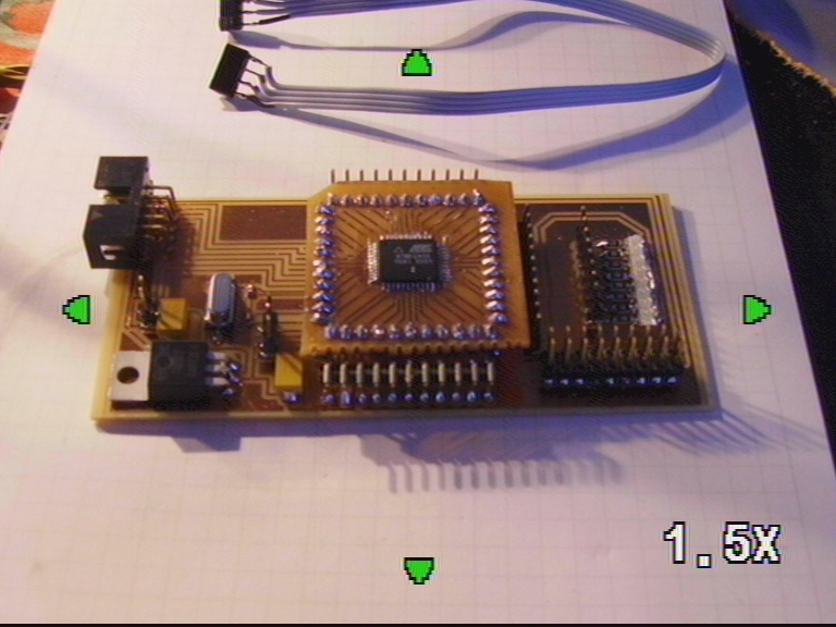

Az előző Atmega128 fejlesztőhöz csináltam még egy kisseb testvért is ami az Atmega16-ot szolgálja, igazából csak megmutatom mert különösebb beszámolóm nincs.

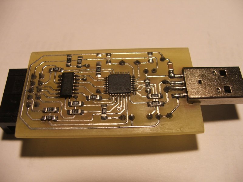

Most készült el a Topi álltal publikált AVR-Doper programozó majdnem teljesen SMD kivitelben (kivéve a kvarc és a két zener)Már csak a dobozolás van hátra.Köszönet a kapcsolásért Topinak, a segítségért szilvának!
(#) huba válasza san398 hozzászólására (») Okt 30, 2008 /
Nagyon profi lett. :kalap: A led amint látom még nincs beforrasztva.
(#) san398 válasza huba hozzászólására (») Okt 30, 2008 /
Köszi a dícséretet!! Majd a dobozolástól függ, hogy milyen ledet kap.A te álltalad készítettet akartam először megépíteni (ezért is kértem el a dokumentációt) mert akkor nem kellett volna nyákot tervezni (lustaság fél egészség) de a sok átkötés, és főleg az Atmega és a HC126 alatt visszariasztott kicsit.

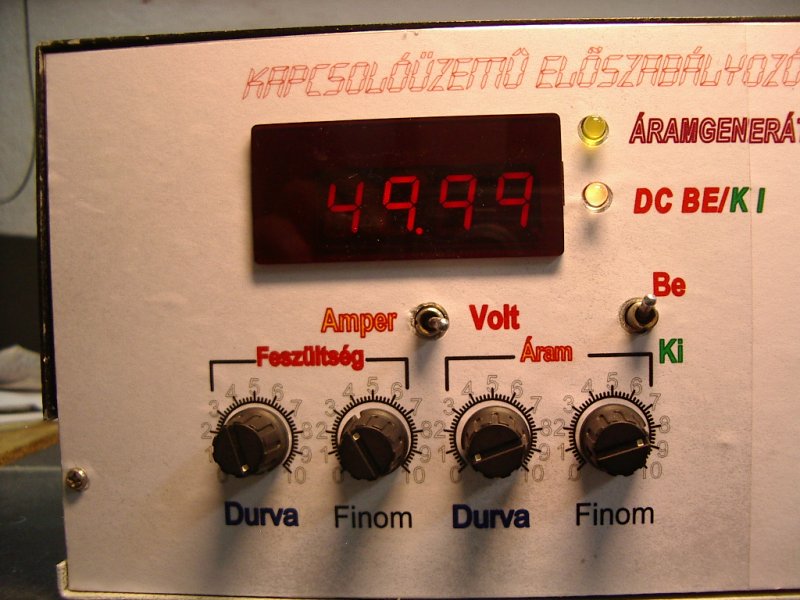

Elkészült az új Labortápom dobozolása, és előlapja, dobok fel néhány képet:

(#) Attila86 válasza mutatvanyos hozzászólására (») Okt 31, 2008 /
Üdv.!
Pár megjegyzés:
1.- A négyvezetékes kimenet vezetékeit ne sodord össze!
2.- A potik előlapi feliratainál szerintem nem kell 0...10-ig kiírni a számokat. De ha már kiírtad, akkor írhattad volna a potik osztásaránya szerint.
3.- Látom elfogyott az üvegfólia?
4.- A két kapcsolóra ha egy csavaranyát tekersz, akkor az anya eltakarja a kapcsoló szára körülötti rést és talán jobban néz ki.
5.- A két LED-hez ha foglalatot használsz, akkor szebben néznek ki.
6.- Nekem személy szerint nagyon tetszik, hogy magyar nyelvűek a feliratok az előlapon.
Üdv.: Attila
(#) mutatvanyos válasza Attila86 hozzászólására (») Okt 31, 2008 /
Hú, arra nem is gondoltam, hogy nem szabad összecsavarni a négyvezetékes kimenetet, javítom.
Ha megtalálom az anyákat a kapcsolóra rárakom.
Ledek tényleg jobbak lettek volna foglalattal, pótolom.
Köszönöm a tanácsokat, és Abukonodozonak a dicséretet!
Üdv.: mutatvanyos
(#) san398 válasza mutatvanyos hozzászólására (») Okt 31, 2008 /
Ami kell: Jó páka, flux,ónszívó rézfonat(nem biztos hogy ez a neve)biztos kéz és gyakorlat .Watt irta valahol, most nem találom azt a témát ahol leírta: előónozás flux használata, a felesleges ón eltávolítása a rézfonattal, alkatrész ráhelyezése, IC-knél két ellentétes saroknál megforrasztani majd flux használatával minden alkatrész lábat megforrasztani.A flux segít, hogy a forrasztóón szépen felfusson az IC lábaira.

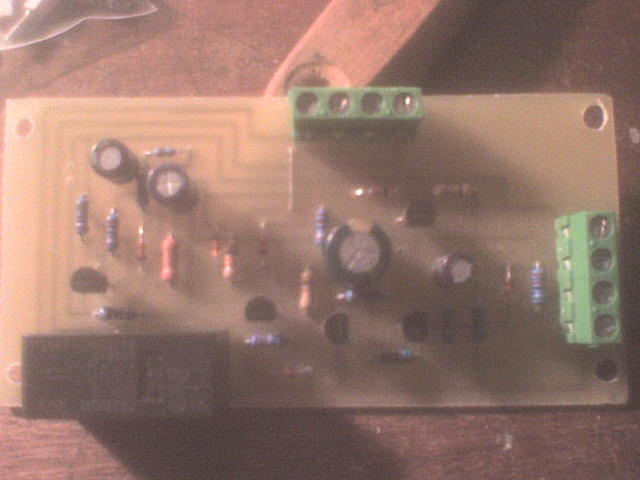

kicsit régebben (kb 1,5 hónapja) készült el a végfokomhoz ez a hangfalvédő áramkör (Majki honlapján lévő kapcsolás alapján). Csatolok pár képet.
Üdv:
Maverick
ui.: Ebből 2 db készült.
A köszönet wattot illeti. ebben a topicban a második oldalon ir watt az álltala használt és bevált flux-ról Bővebben: LinkÉn conradnál vettem ez is megfelelő csak drágább.
(#) mutatvanyos válasza m.joco hozzászólására (») Okt 31, 2008 /
FrontDesigner 3.0 programmal.

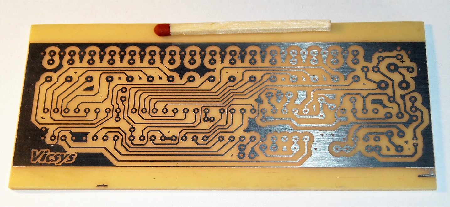

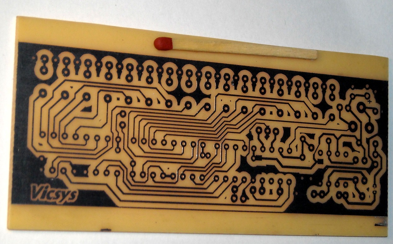

Nem bírtam ki, hogy ne mutassam meg a legújabb nyákomat... Olyan kis édes lett szerintem. (100x35)
(#) zenetom válasza vicsys hozzászólására (») Nov 1, 2008 /
Jól látom hogy PIC-es óra lesz?
Viccet félretéve nagyon preciz, gratula :kalap:
(#) vicsys válasza zenetom hozzászólására (») Nov 1, 2008 /
Határeset, elfogadom!
(VUmeter...Pic-el) Ami izgalmas benne, hogy nagyon érzékeny mikrofonos bemenete van, fényerőszabályzós, 4 üzemmódból lehet választani és megy 2,4V-ról is.
(#) Doncso válasza vicsys hozzászólására (») Nov 1, 2008 /
Na ez már felháboritóan profi!! Gratulálok. De mitől lett ilyen feka a réz?

(#) mutatvanyos válasza Frankye hozzászólására (») Nov 1, 2008 /
Kösz Frankye, a figyelmeztető jel műanyag lemezből van, és a betáp kapcsolónál elburkoló funkciója is van, fő a biztonság!
(#) vicsys válasza Doncso hozzászólására (») Nov 1, 2008 /
@ Doncso:
Nem lett fekete, hanem szépen csillogó ezüst. Ennyit a digitális fényképezőgépemről. (ha vakuval rávillantok, csak egy nagy paca marad belőle) Hideg ónozót használok, attól ilyen szép fényes.
@ köbzoli:
Nem használok acetont, dörzsit/gyapotot. Egyszerűen csak lehúzom a védőfóliát a fotolakkos nyákról... Nem kell utána büdösítenem denszeszes gyantás trutymákkal, mert nem oxidálódik.
Köszi mindenkinek!
Az utakon vigyázzatok, kész gyönyörű diliház van!
(#) mex válasza vicsys hozzászólására (») Nov 1, 2008 /
Szia. Csak egy kérdés: a Wolf fél TNxxx hideg ónozót használod,vagy valamilyen más terméket?
Tényleg nagyon szépek a nyákjaid. :yes:
(#) vicsys válasza mex hozzászólására (») Nov 1, 2008 /
Ezt használom. Kb 10 perc és kész is.
