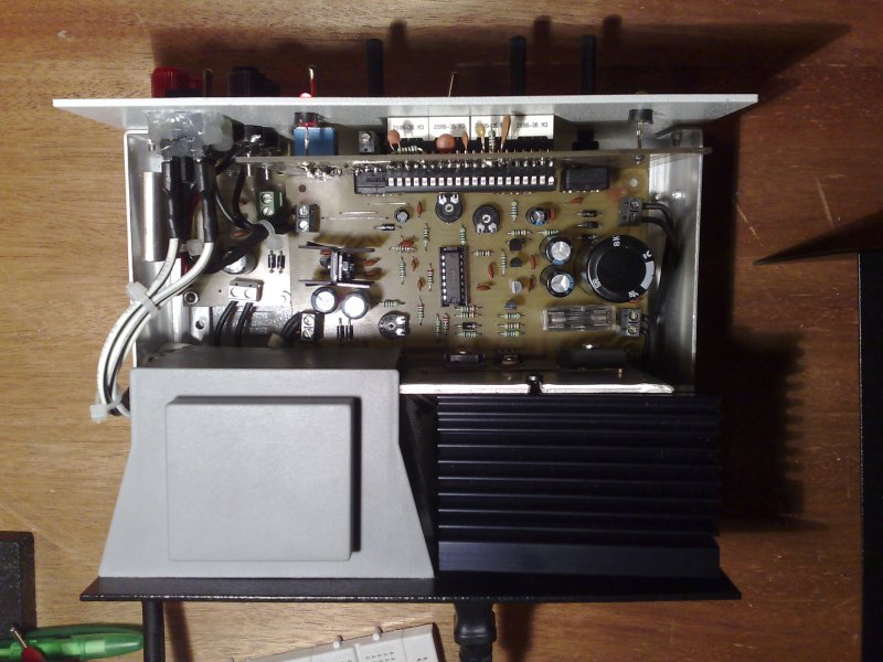

Ma készen letem az Attila86 féle labortápomal!
Ezutal is köszönetet szeretnék mondani neki a rengeteg segitségért amit nyujtot!!!!
És pár kép a remek müröl.

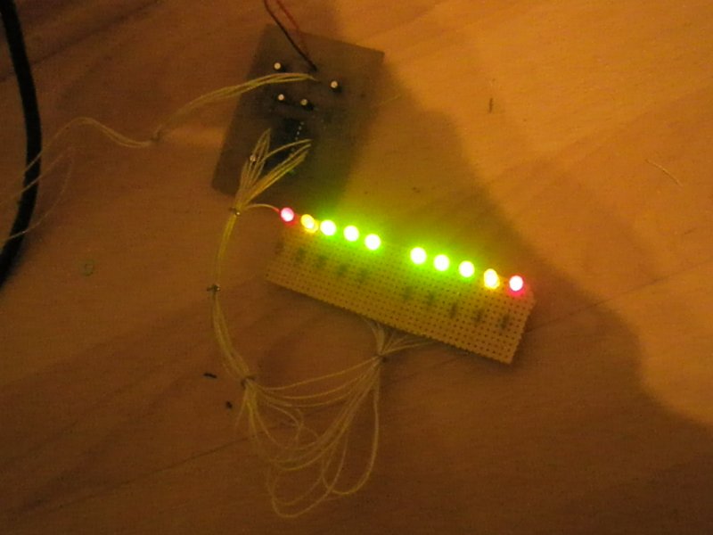

Elkészült az 1. alkotásom.Ez egy egyszerű kivezérlés jelző TA7666-al,bár 1 kicsit magas kimeneti jelszint kell neki ,de azért nagyon imádom mivel az 1.
ui.:még nincs dobozolva,de sor fog kerülni rá
(#) vicsys válasza brezinajanika hozzászólására (») Nov 20, 2008 /
Jópofa lett! Ha bedobozoltad, további képeket várunk.

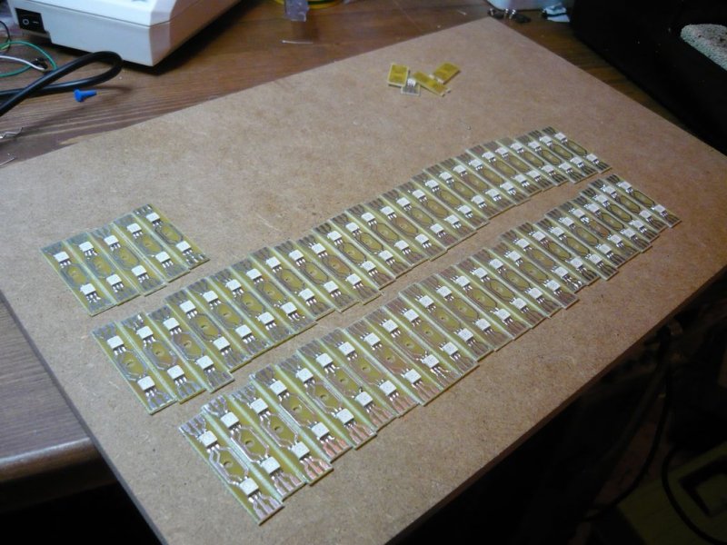

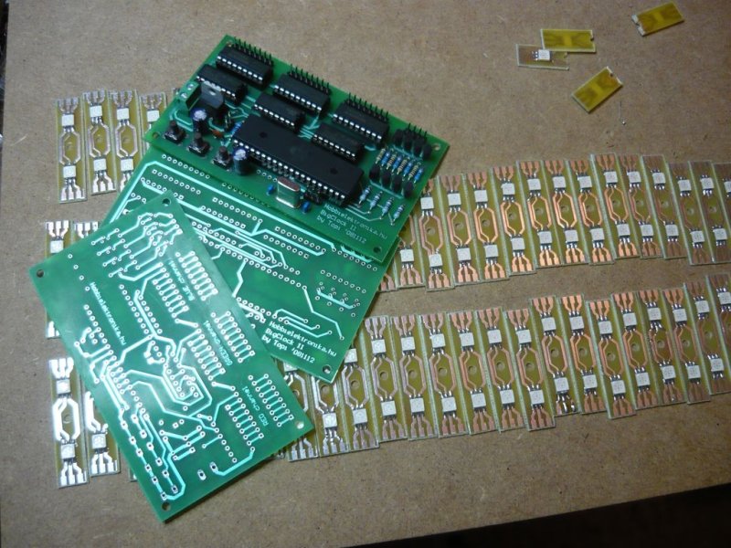

Készülget egy RGB LED-es óra.
Fontosabb paraméterek:
- Fényerőszabályzott,
- 32*32*32 = 32 768 különböző szín
- hh:nn formátum
- DCF szinkronizált
- Különböző presetek, pl van olyan is, hogy szép lassan egy fél óra alatt, teljesen megváltozik az óra színe.
Egy órába 4*7*2+4 db SMD RGB led került, így egy 60 db RGB LED-ből áll. Mind nagyfényerejű LED-ek, így valami eszméletlen fénye lesz.
Az előlapot és a tartót CNC-vel fogom plexiből kivágni.
Egy-egy ilyen kis nyák, egy-egy szegmens. Egy digit 20cm magas. KIT-nek terveztem, és ugyan ez az áramkör használható sima, nem RGB órához is. Ennek kiválasztására alul a nyákon egy PAD-van.
(#) SzervízMacska válasza Topi hozzászólására (») Nov 21, 2008 /
Komoly! Kb. mibe kerül?
(#) Topi válasza SzervízMacska hozzászólására (») Nov 21, 2008 /
Rengeteg, de rengeteg pénzbe... Csak ha az RGB LED-eket és a gyártatott nyákot nézem
40 E körül áll jelenleg a mérce. Kettő óra készül, a vége olyan 20-22E / db lesz, pusztán anyagköltségileg.
Egy óráért ez elég sok pénz... Dehát a fanatizmus és az elvetemültség kegyetlen dolgokra képes.
Ettől tartottam. Már az alapanyagok ára, mennyisége alapján is. Gondolom, 1 házi atomreaktor sem árt a működtetéséhez. Mekkora árammal hajtod a ledeket?
