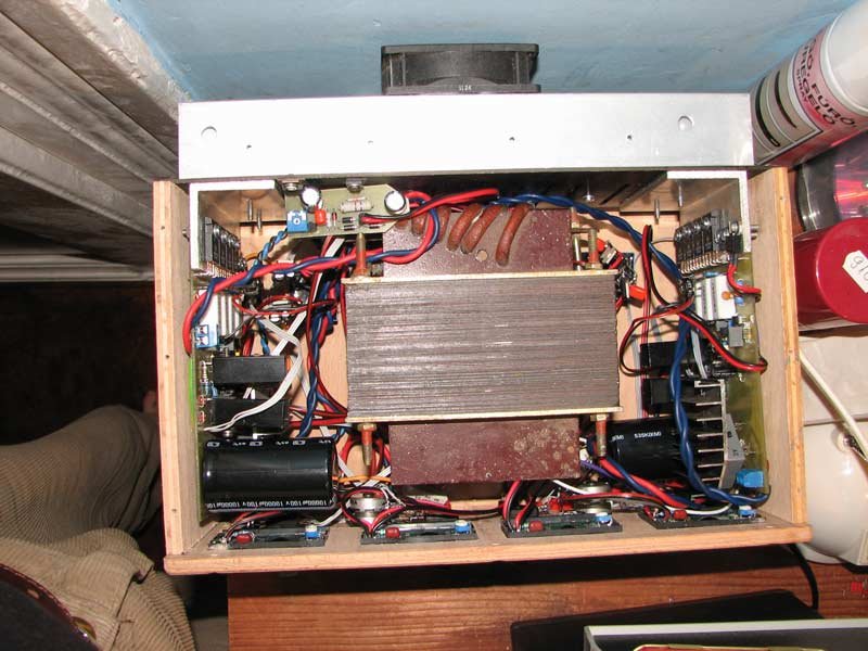

(#) hapro hozzászólása Nov 17, 2008 /
Ezt csak Doncso kollégának....

(#) Doncso válasza hapro hozzászólására (») Nov 18, 2008 /
nem rossz ez hapro mester, szerintem semmi gond nincs vele, egy előlap kellene rá és kész.

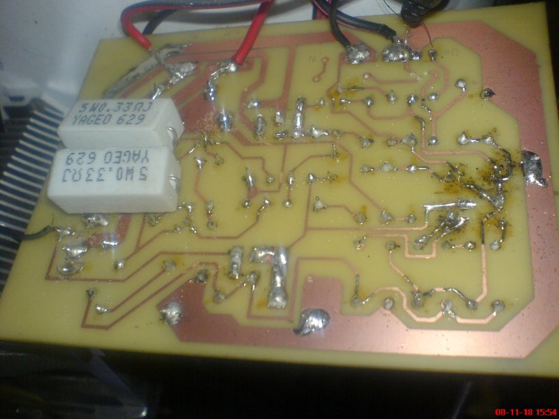

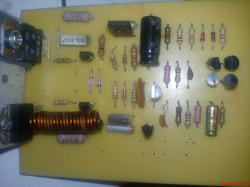

Tegnap lettem kész az után épített Videoton végfokommal. Még csak egy van kész belőle, de amint lesz pénzem megveszek mindent hozzá és megcsinálom a párját is, meg ebbe is normális végtranyókat rakok. Most modernizálom az egy éve készített erősítőmet és nagyon sok jót hallottam erről a végfokról, azért csináltam meg ezt. És tényleg nagyon szép hangja van. A nyákon lehet látni a kísérletezés nyomait, mert egy párszor ki voltak véve a bemeneti tranyók, mire rájöttem a hibára. meg kisebb hibák is vannak a nyákon, amiket már nincs kedvem kijavítani. Majd a másikon már javítva lesz. Sajnos a rajzon olyan kicsik lettek a kisjelű tranyók pad-jai, hogy fúrásnál teljesen eltűntek. Na de itt vannak a képek. Ezt már fotózással csináltam.
(#) hapro válasza Ricsi89 hozzászólására (») Nov 18, 2008 /
Kíváncsi vagyok mi jókat hallottál erről a végfokról?
Oszd meg velem kérlek.
Egyébként szép a nyákod, majd a következő még szebb lesz.
u.i.: én még jókat nem hallottam róla. Sőt volt is gyáriba ilyenem.
(#) Action2K válasza Ricsi89 hozzászólására (») Nov 18, 2008 /
Hány wattos és mekkora feszről megy? 8Ohmos?
Szép a fotózott nyák, de szerintem a vonalak is lehettek volna kicsit szélesebbek!
Tetszik a CPU cooler-borda, ennél jobb, olcsóbb nemigen akad. Nekem is van egypár ilyen "alumínium darabka".
(#) Ricsi89 válasza hapro hozzászólására (») Nov 18, 2008 /
Hát igen van akinek nem tetszik, van akinek bejön. Én három évig minden ének órán ezt hallottam két bazi nagy hangfalra kötve. Teljesen tisztán szól nagy hangerőn is, semmi torzítása nem volt. A tanárt is kérdeztem, és ő is nagyon meg van vele elégedve. Meg a neten is sok jó dolgot hallottam róla.
Action2K: A gyári adatok szerint +-34V-ról 50W-ot ad le 8 Ohm-ra. A nyák tényleg nem a legjobb, de már ki van javítva. Ez olyan próbaverzió szerűség. A következő már jobb lesz. Még nemrég kezdtem el a fotózást. Lehetett volna jobb is a nyák, de a nyomtatóm nem igazán díjazza a toner utántöltését. A borda az csak ideiglenes rajta, addig amíg be nem építem. Ott majd megkapja a szép nagyot.

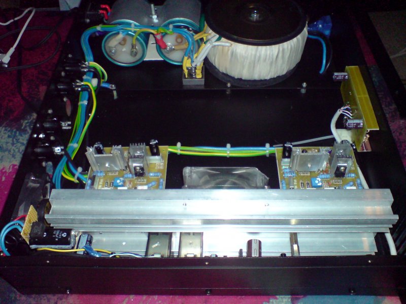

(#) Pyte hozzászólása Nov 18, 2008 /
Sziasztok elkészült a végfokom kb 2hetes munka van benne Még 4db csati kell a hátára és teljesen kész is
(#) sound.man válasza Pyte hozzászólására (») Nov 18, 2008 /
Szép munka.

(#) Pyte hozzászólása Nov 19, 2008 /
Az előlap feliratozásra nem tudtam semmi jót kitalálni de ha van jő ötlet azt szivesen fogadom A hangja egyébként egészen korrekt IRFP240-9240es fetek dolgoznak benne elvileg 300Watt ot tud 4 Ohmon +-82Voltról kenetem neki 2db 22000u85Volos puffer meg egy 900VA es toroid van benne !Még mielőtt megszólnátok,hogy nincsen benne lágyindítás elmondom van benne!Csak ott van atrfó alatt a lemezen triakkal csináltam meg!
Egyébként kösz szépen a dicséretet!
