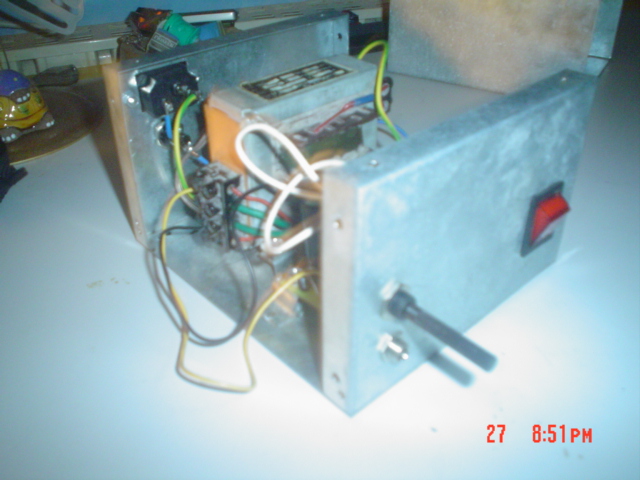

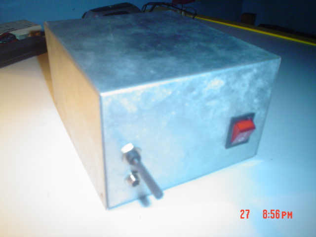

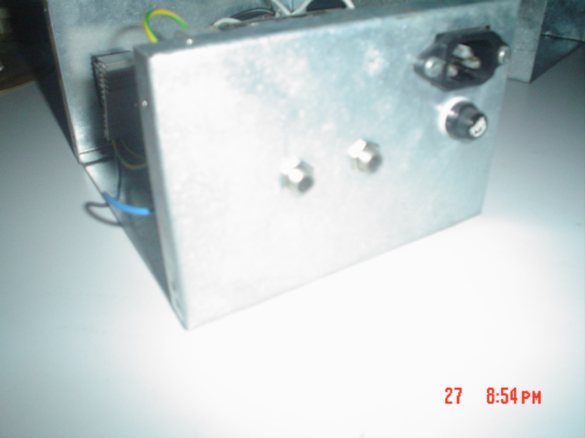

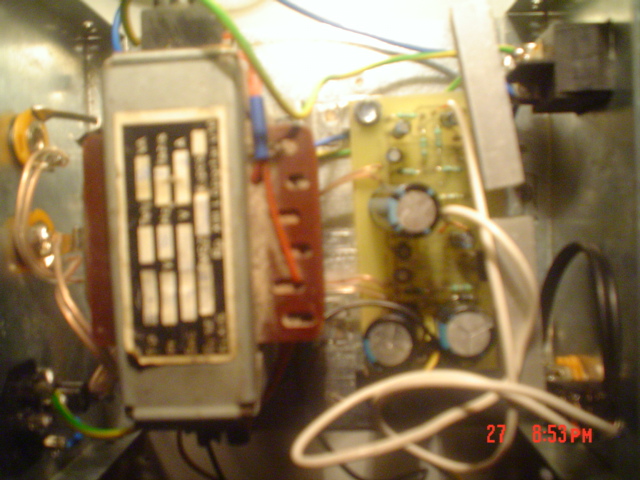

Kész lettem a TDA3040-as végfokommal amit már 1x megépítettem csak egy kis apró hiba miatt nem működött és aztán egy jó ideig nem is foglalkoztam veled. Most újra elővettem kijavítottam a hibát és építettem hozzá egy burkolatot. Persze most is akadt benne egy kis apró hiba amire nem is gondoltam volna,de Gery segített megoldani! A nyáktervet csatolom ami alapján építettem és felhívnám a figyelmét arra aki isetleg megakarná építeni! A beültetési rajzon 1N4001 diódák szerepelnek a gratzhídban. Ezek a diódák max 1A áramerőséget bírnak. Ha monot akarna valaki építeni ez meg is felelne de mivel ez egy stereo végfok ezért az áram felvétel a duplája lesz és legalább 2Aes diódák kellenek! Én is szívtam vele egy sort mire rájöttem az elektrótanárommal Szóval csatolok egy pár képet az alkotásomrol és Gerynek is köszi még1x!
Üdv mindenkinek!

(#) brezinajanika válasza Gergő90 hozzászólására (») Nov 27, 2008 /
Príma,szép kis darab.Hány wattos?
(#) Action2K válasza brezinajanika hozzászólására (») Nov 27, 2008 /
Ha a nyákrajznak lehet hinni, akkor 2*10W. Ugye Gergő90?
Jó lett! A doboz is házi?
(#) Gergő90 hozzászólása Nov 27, 2008 /
Igen a dobozt is én csináltam. Elméletben 4Ohmon 18W-ot ad le!
(#) Action2K válasza Gergő90 hozzászólására (») Nov 27, 2008 /
Huzamosabb terhelésnél mennyire melegszik? nem kellene szellőzés a dobozra? vagy nem hajtod meg annyira?
(#) Gergő90 válasza Action2K hozzászólására (») Nov 28, 2008 /
Igazábol amennyit melegszik ezt elvezeti a hűtőborda, de amúgy nem szoktam huzamosabb ideig terhelni!

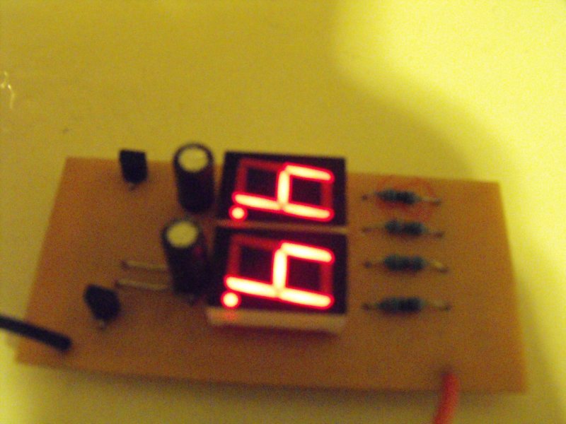

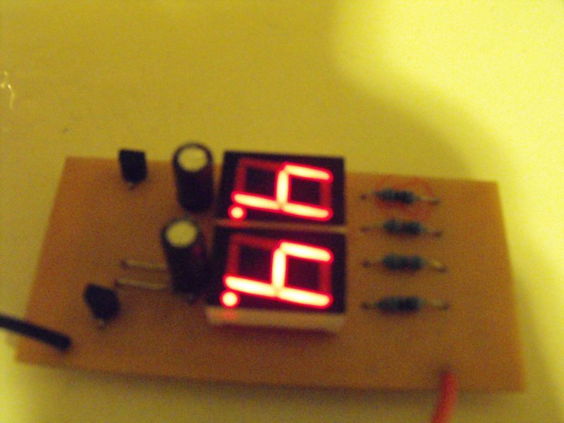

Anya születésnapjára csináltam egy 7szegmentes villogót. A két 4-es felváltva villog.
(#) zenetom válasza PWM hozzászólására (») Nov 28, 2008 /
Klassz lett, jó ötlet!
(#) mutatvanyos válasza PWM hozzászólására (») Nov 28, 2008 /
Ötletes
(#) Gery válasza Gergő90 hozzászólására (») Nov 28, 2008 /
Szerbusz!
Látom túlélte a hőlégfúvózást!
Tényleg jó lett a végére
Ezek után meg már jöhetnek a komolyabb szerkezetek! Csak így tovább, hajrá!

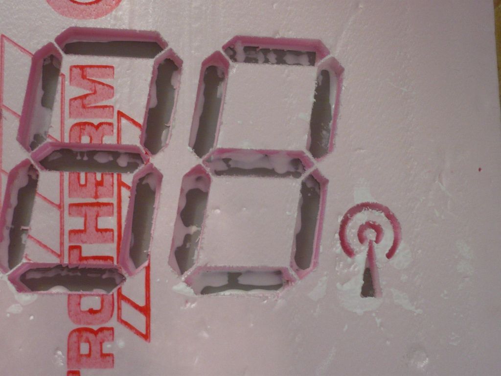

Már korábban beszámoltam "kis órám" építéséről (Bővebben: Link)
Most ma végre elkészült az óra kemény hab váza, mely a szegmensek közötti szeparálást hivatott megoldani.
Videó a marásról: Bővebben: Videó
(#) Attila86 válasza Topi hozzászólására (») Nov 28, 2008 /
Nem fognak kitörni a rombuszok?
Ilyen kivágósdit csinálnak vízzel is, az szinte bármit átvág, tudtommal az acélt is 14cm-ig(!) Azért csak erősebb lenne mint a hab.
Vagy ezt a kivágott habot be kellene mártani valami lakkszerű dologba ami legalább a felületét megkeményíteni.
Nem leszólni akartam az órádat, csak olyan sérülékenynek tűnnek szegény rombuszok...
(#) Topi válasza Attila86 hozzászólására (») Nov 28, 2008 /
Az a fehér cucc, ragasztó, és rá van ragasztva a "hátfalra" az egész hab hátulja. Így az nem mozdul el. Az "átkötés" pedig meg van merevítve.
Epoxy mindenre jó. Tudom, hogy van merevebb anyag is, de az nehezebb is. Kivágom én lézerrel acélból is, vagy vízsugaras géppel, gépekben nincs hiány. De azért 10 kilót szögre akasztani már nehezebb, mint egy 3-as PVC-re ragasztott kemény hab. Az RGB LED-ek szórása miatt meg kell, hogy legalább 2 cm-re legyen a plexi is a hátlap között.
Ez nem olyan vékony gyenge hab. Képen nem látszik, de pozd. csavarral rögzítettem a CNC munkaasztalra. Nagyon jól forgácsolható. Olyan kemény mint az MDF lemez.

(#) zsuscsinyo válasza Topi hozzászólására (») Nov 28, 2008 /
Már kiváncsian várom a végeredményt! Eddig jól alakul, így tovább!
