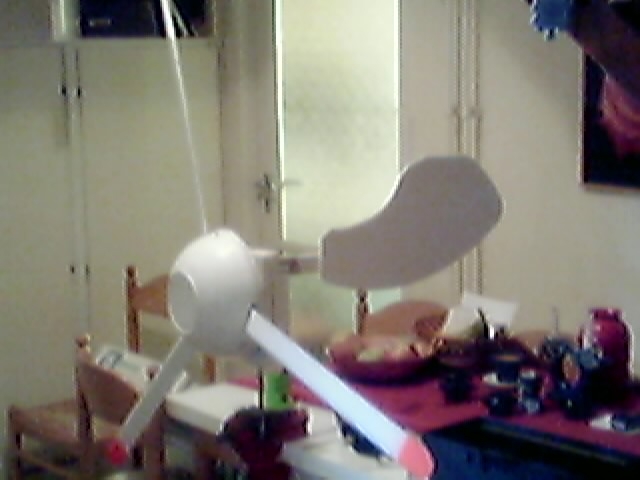

(#) Doszpot válasza The Light hozzászólására (») Jan 26, 2009 /
És ő pontosan mit is csinál? hogyan riasztja a vadakat? Áramot termel, ami meghajt egy elég magas hangú sípolót?
Kérlek írj róla kicsit többet! :worship:
(#) The Light válasza Doszpot hozzászólására (») Jan 26, 2009 /
Üdv! Igen az volt az első cél amit írtál aztán lett belőle egy sima mechanikusan forgó, a végeken fluoreszkáló festékkel befújt majd a végére felerősített autókhoz kapható vadriasztó síppal ellátott szélkerékecske ..igaz így nincs benne 'áram' de annak indult...

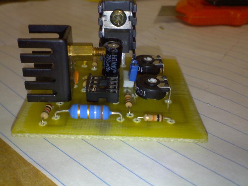

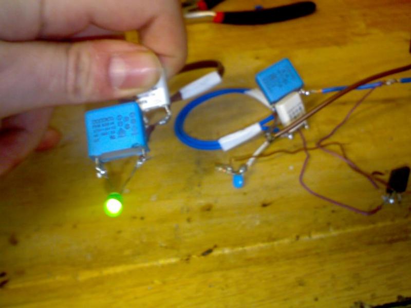

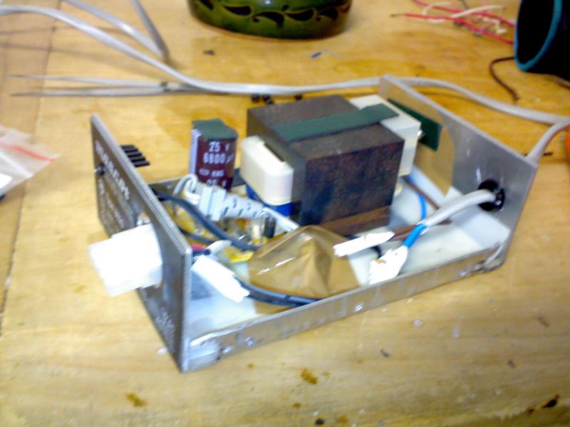

sziasztok nagyon kezdő vagyok, és tényleg csak hobbi szinten űzőm az elektronikát! Íme pár projekt az áramgenerátornál volt segítségem segített haver fúrni meg forrasztani!!! a vezeték nélküli gyertya azt saját magam csináltam, légszereléssel, de megterveztem már hozzá a nyákot! meg 1 tápot csináltam nem stabil 9,5 Voltal, meg stabil 5 Voltos kimenetekkel! És köszönöm innen a hobbi elektronikáról a sok sok segítséget! Értékelést várok Heló

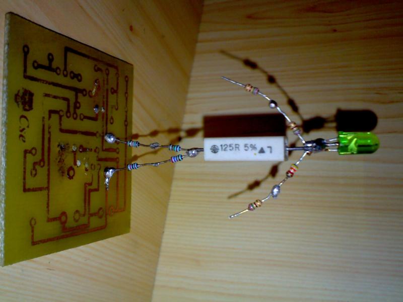

Plusz a haver aki az életem első vasalással készített nyákomból nőtt ki

A feje 3 lábú zöld led? Na még ilyet sem láttam. Mi a szerepe a 3. lábnak? Mert ha víztiszta lenne, akkor ugye másik szín...
(#) titkovics válasza Tomi20 hozzászólására (») Jan 26, 2009 /
Nem három lábú, csak az ellenállás lába van teljesen a LED aljáig tolva.

(#) gg630504 válasza csezoli21 hozzászólására (») Jan 26, 2009 /
Azt a tápegységet még át kellene gondolni érintésvédelmi szempontból. Kettősszigetelésű vezeték kihúzásgátlás nélkül fémdobozba: nem ajánlott megoldás.

De ez a kis alkatrész-"emberke" ugye nem kezd szaporodásba?

Bocsi a nagy képekért, az emberke feje 2 kivezetésű led, csak a testének is ott a drótja, a táp szerintem tökéletesen le van mindenhol szigetelve, és van kihúzásgátló, meg nem mozdul az a vezeték!!! Hát akár még szaporodhatna is

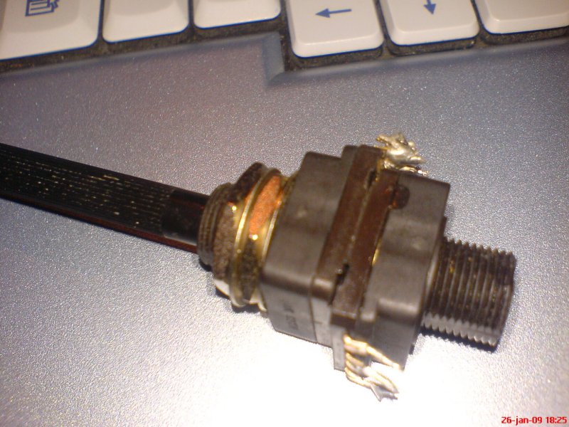

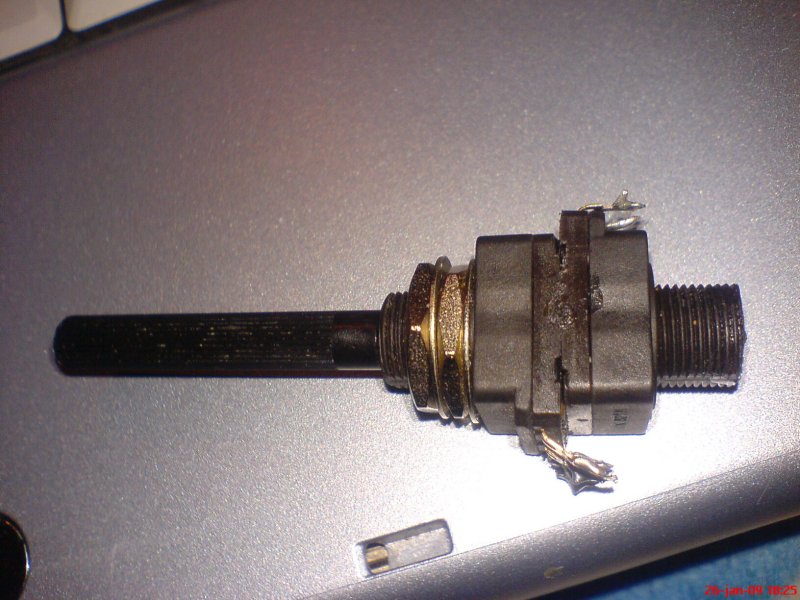

Megint "építettem" valamit. Két mono potméterből építettem egy sztereót az erősítőmbe. Ebből a típusból van egy pár darabom, használni nem használom semmire, tehát pont megfelelő alanya volt a műtétnek. A egyiknek levágtam a szárát, majd szétszedtem és szemben egymáshoz ragasztottam a két házat. A házak végén ott van a két tengely vége, így azokat össze tudtam ragasztani. Tökéletesen megy. Holnap délután elfoglalja a végső helyét is. Ezzel megspóroltam párszáz forintot, és még a felesleges potikat is elhasználtam.
(#) dbase válasza Ricsi89 hozzászólására (») Jan 26, 2009 /
Ha lineáris akkor oké hogy bekötöd könnyen. De ha logaritmusos akkor máshogy fognak szabályozni.
Erősítőbe hivatalosan nem lineáris kell? Nem vagyok biztos benne.
(#) Action2K válasza dbase hozzászólására (») Jan 26, 2009 /
Hangerő szabályozónak logaritmikus illik.
(#) Ricsi89 válasza dbase hozzászólására (») Jan 26, 2009 /
Ezek lineárisak. Nekem tökéletesen megfelel ez is. Elvileg logaritmikust használnak, de én beérem ezzel is.

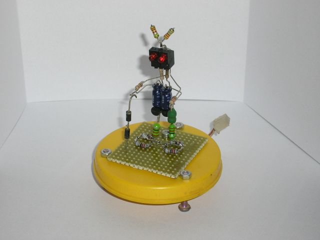

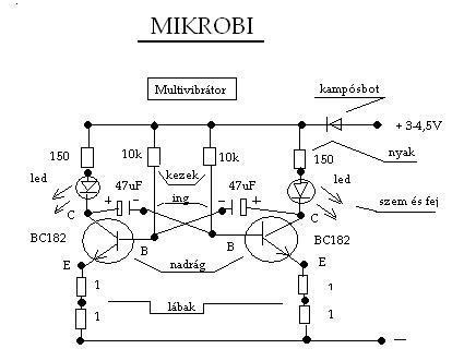

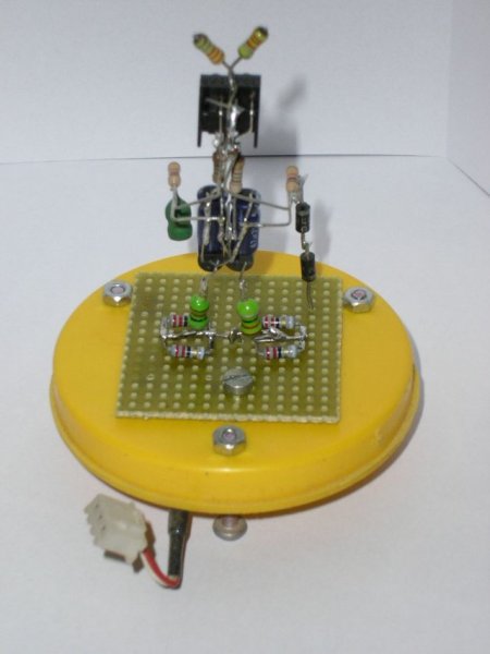

Láttam előbbre azt a robot,pálcika ember formát,gondoltam,felteszem én is az enyémet,amit sok éve egy agyilag "nyugodt" állapotban készítettem. Megkövezni nem illik! :violent: csak agyonlőni!Valójában ez egy működő áramkör. :beka3:

(#) Zoli_bácsi válasza csezoli21 hozzászólására (») Jan 26, 2009 /
Hello.
A dobozolás technikán még rengeteg fejleszteni való van. Persze mindenki lassanként megtanul igényesen dobozolni. Szerintem a küllemi megjeleneés, a "csomagolás" is épp olyan fontos, mint maga az áramkör. Ettől lesz profibb.
