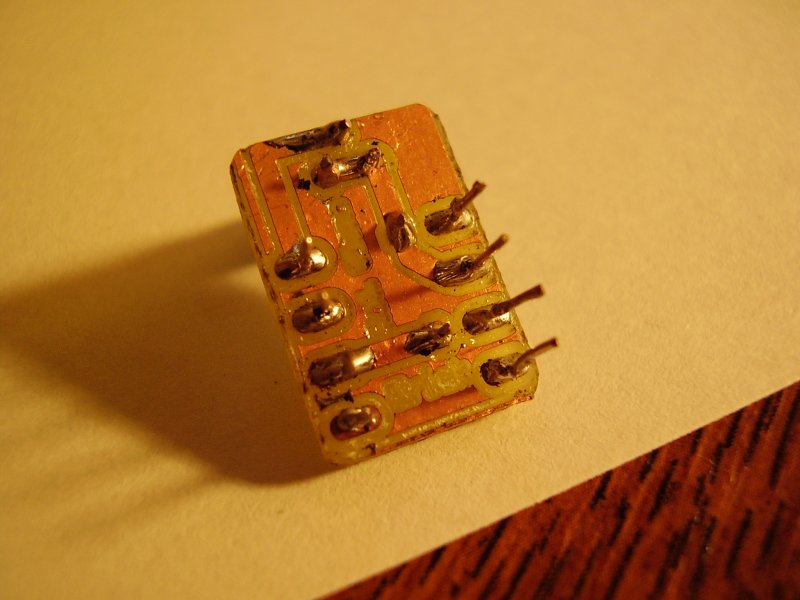

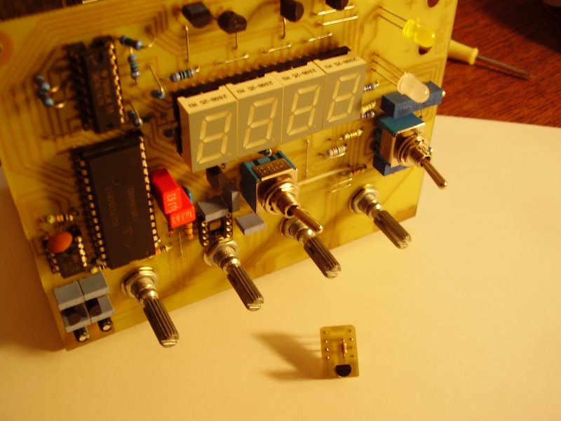

(#) Erick hozzászólása Jan 23, 2009 /
Hellóztok!
Ma 99%-ig készen lettem az Attila féle kapcsolóüzemű táppal immár másodszor!
Ugyanis én már építettem egyet!
Az is tökéletesen üzemel mindmáig,és remélem ez is fog menni sokáig még!
Itt van pár kép róla és a REF198GP clone-omról
Várom a véleményeket!
Annyi,hogy még nincsen kész a 100uH-is tekercsem de holnap az is készen lesz!
(#) zoly15 válasza Erick hozzászólására (») Jan 23, 2009 /
Jó lett de két észrevétel:
- Az sz alulap nem vékony a hűtésnek?
- A Proci hűtőt rosszul fogattad fel hisz nagyon kevés a hőleadó felület ugyan is a hő felfelé száll ennek meg a bordái között megreked a hő....
Úgy kéne felfogatni hogy a bordás MERŐLEGESEN álljanak..
(#) Kovidivi válasza Erick hozzászólására (») Jan 23, 2009 /
Az utolsó képen nagyon szépen látszik, hogy nagyon jó minőségben tudsz nyákot maratni! Gyönyörűek a kontúrok! Üdv!
(#) Attila86 válasza Erick hozzászólására (») Jan 23, 2009 /
Egyet értek Zoly15-el.
Én nem mernék ilyen vékony lemezt odatenni, és a hűtőbordát nem szabad így felfogatni, csak akkor hogyha ventilátor van rajta.
Egyébként egész pofás lett!
Látom, még az L1 hiányzik. Külön plusz pont, hogy az alkatrészlistához hűen fóliakondikat és 1%-os ellenállásokat használtál. Nagyon helyes. :yes:
(#) Erick válasza Kovidivi hozzászólására (») Jan 23, 2009 /
Helló!
Köszi a véleményeket!
De sajnos nemtudok olyan jol nyákot maratni,mert az a kis ref imitálás egy marógépen készült!
De azért köszi!
Ha a bordáról van szo,akkor azt tudom mondani,hogy a másik tápban is ugyanilyen lemezt használtam,és az is működik simán a 7A-es terheléssel,de ha esetleg valami gond lesz,majd kicserélem!
Viszont azt szeretném megkérdezni,hogy nem építhetnék-e esetleg ehhez a bordához egy hővédelmet,pl azt amit Attila csinált?
Mert akkor mind a két tápomba raknék egy egy dbot!
Köszi a választ!
Üdv Erick!
(#) Erick válasza zoly15 hozzászólására (») Jan 23, 2009 /
Helló Zoli!
Köszi szépen a javaslatokat,és a véleményt!
Ha lesz vmi gond a hűtéssel,majd módosítani fogom,de lehet hogy be is szerzek vmi izmosabb hűtőbordát!
„Viszont azt szeretném megkérdezni,hogy nem építhetnék-e esetleg ehhez a bordához egy hővédelmet,pl azt amit Attila csinált?”
Miért ne építhetnél? Senki sem tiltja meg.
