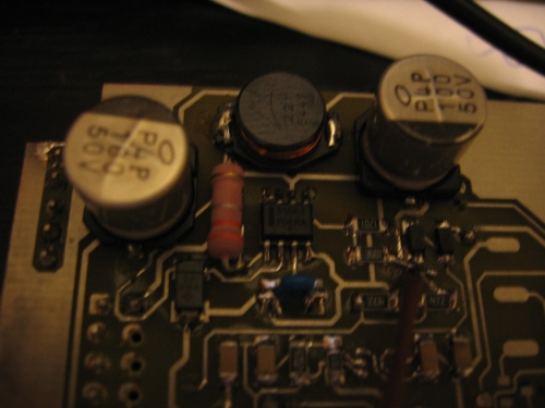

(#) Erick hozzászólása Jan 23, 2009 /
Hellóztok!
Ma 99%-ig készen lettem az Attila féle kapcsolóüzemű táppal immár másodszor!
Ugyanis én már építettem egyet!
Az is tökéletesen üzemel mindmáig,és remélem ez is fog menni sokáig még!
Itt van pár kép róla és a REF198GP clone-omról
Várom a véleményeket!
Annyi,hogy még nincsen kész a 100uH-is tekercsem de holnap az is készen lesz!
(#) zoly15 válasza Erick hozzászólására (») Jan 23, 2009 /
Jó lett de két észrevétel:
- Az sz alulap nem vékony a hűtésnek?
- A Proci hűtőt rosszul fogattad fel hisz nagyon kevés a hőleadó felület ugyan is a hő felfelé száll ennek meg a bordái között megreked a hő....
Úgy kéne felfogatni hogy a bordás MERŐLEGESEN álljanak..

(#) Attila86 válasza Erick hozzászólására (») Jan 23, 2009 /
Egyet értek Zoly15-el.
Én nem mernék ilyen vékony lemezt odatenni, és a hűtőbordát nem szabad így felfogatni, csak akkor hogyha ventilátor van rajta.
Egyébként egész pofás lett!
Látom, még az L1 hiányzik. Külön plusz pont, hogy az alkatrészlistához hűen fóliakondikat és 1%-os ellenállásokat használtál. Nagyon helyes. :yes:
(#) Erick válasza Kovidivi hozzászólására (») Jan 23, 2009 /
Helló!
Köszi a véleményeket!
De sajnos nemtudok olyan jol nyákot maratni,mert az a kis ref imitálás egy marógépen készült!
De azért köszi!
Ha a bordáról van szo,akkor azt tudom mondani,hogy a másik tápban is ugyanilyen lemezt használtam,és az is működik simán a 7A-es terheléssel,de ha esetleg valami gond lesz,majd kicserélem!
Viszont azt szeretném megkérdezni,hogy nem építhetnék-e esetleg ehhez a bordához egy hővédelmet,pl azt amit Attila csinált?
Mert akkor mind a két tápomba raknék egy egy dbot!
Köszi a választ!
Üdv Erick!
(#) Erick válasza zoly15 hozzászólására (») Jan 23, 2009 /
Helló Zoli!
Köszi szépen a javaslatokat,és a véleményt!
Ha lesz vmi gond a hűtéssel,majd módosítani fogom,de lehet hogy be is szerzek vmi izmosabb hűtőbordát!
„Viszont azt szeretném megkérdezni,hogy nem építhetnék-e esetleg ehhez a bordához egy hővédelmet,pl azt amit Attila csinált?”
Miért ne építhetnél? Senki sem tiltja meg.

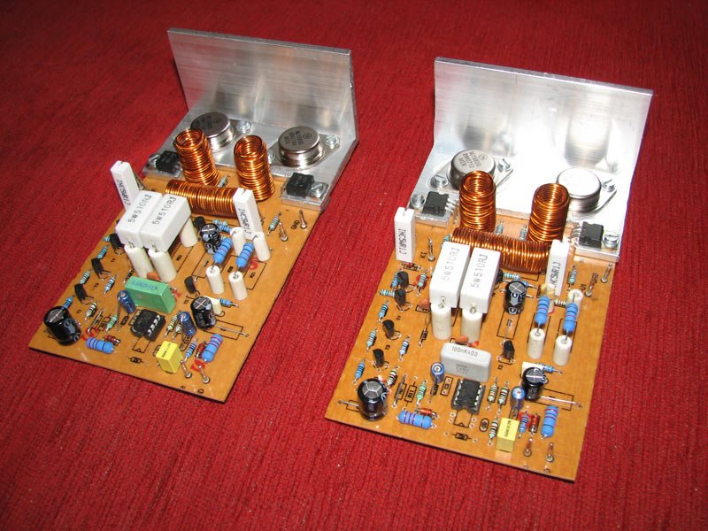

(#) hapro hozzászólása Jan 24, 2009 /
Ezt csak Topi kedvéért ! Vagy lehet hogy ez nem a megfelelő topic ehhez? Lehet hogy ide kéne rakni? Bővebben: Link
Hozzá jutottam bagóért egy leharcolt, szétégett, erőteljesen hiányos úgyis kitaláljátok mihez. A fólia szanszét volt égve, kipótoltam. Alkatrészek nem megfelelő helyen és nem megfelelő értékűek voltak. Lepucoltam az összes alkatrészt, és a linken lévő képen láttok némi forrasztó ónt, azt is...
Tegnap újjá született, illetve ma hajnalban.
(#) llaci56 válasza hapro hozzászólására (») Jan 24, 2009 /
Ügyes vagy! Apát még hagyd aludni!
(#) Attila86 válasza hapro hozzászólására (») Jan 24, 2009 /
(#) Abukodonozo válasza hapro hozzászólására (») Jan 24, 2009 /
„Ügyes vagy! Apát még hagyd aludni!”
Szép végfokok! Mellesleg ilyen cinleszippantóm van nekem is.
(#) Doncso válasza hapro hozzászólására (») Jan 24, 2009 /
Höhöjj!! Hapro koma! Ilyen szép kislányt én is építettem , nekem al LCF-mérőmmel játszik. Nagyon aranyos ahogy a szippantót fogja! Mellesleg jó lett a panel! Első osztályú restaurálás!!

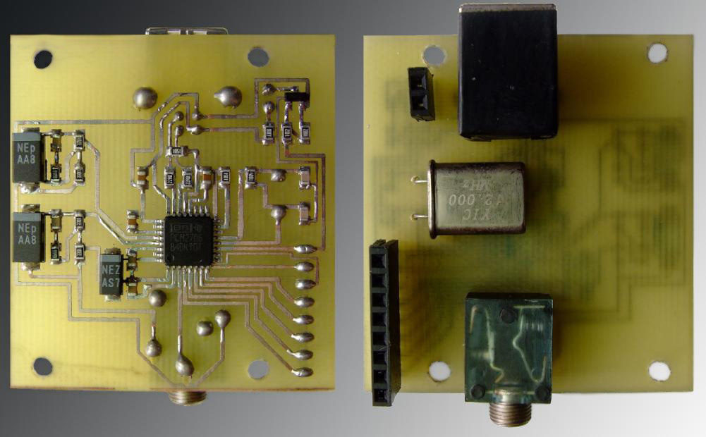

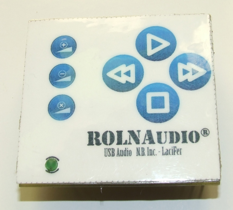

(#) LaciFer hozzászólása Jan 25, 2009 /
Készítettem, egy zenével foglalkozó ismerősöm számára PCM2706 alapú USB-s hangkártyát, melynek képeit szeretném megosztani veletek. Üdv: LaciFer
(#) hapro válasza LaciFer hozzászólására (») Jan 25, 2009 /
szép munka.
