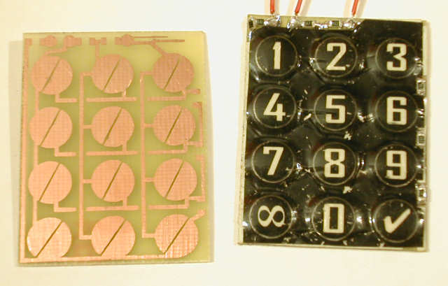

Félig-meddig próba képpen, félig-meddigm, mert szükségem van rá, készítettem egy fólia billentyűzetet.
Képen látható a nyákja amit grafikai programmal terveztem, így láttam egyszerűbbnek...
Elkészítése: Kimartam, beónoztam az egészet, ráforrasztottam a ellenállásokat, öntapadós papírcsíkot vágtam és ragasztottam a sorokat harmadoló vezetősávok fölé szigetelésképpen, majd ezek fölött átvezetve összekötöttem a sorokat egy szál (0,05mm) rézdróttal. Írásvetítő fóliára kinyomtattam a számokat, majd préseléssel kialakítottam a fóliából a gombokat, (kicsit lejött néhol a festék). Gombok hátuljára alufólia köröket ragasztottam kétoldalas ragasztóval. Az egész gombsort felragasztottam a nyákra. Kicsit megkínoztam/összedolgoztam .
Tökéletesen működik. Mérete: 30*38mm, majdnem olyan kicsi, mint egy telefon billentyűzete.
Ez alapján terveztem :
Resistor matrix 3.pont
(#) Báddzsó válasza Báddzsó hozzászólására (») Márc 30, 2009 /
Amúgy a gombok kb 0,8mm-re állnak ki az egész síkjából, persze csak ha nincsenek benyomva. ..
Jah és ajánlom Action2K -nak!

(#) Action2K válasza Báddzsó hozzászólására (») Márc 30, 2009 /
Szia! Ügyes, ez már nem "ál" fóliabillentyűzet! A dombornyomást mivel végezted? Általában ekkor szokott kiszakadni a fólia.
Tetszik ez az "egyvezetékes" megoldás. Több gomb lenyomásakor nem jön ki fals érzékelés?
(#) Báddzsó válasza Action2K hozzászólására (») Márc 30, 2009 /
Dombornyomást állványos fúróba befogott "szépre" reszelt csavarfejjel és alatta lévő kicsivel nagyobb furattal rendelkező plexilappal és leszorító rugóval+leszorító gyűrűvel végeztem. Beigazítottam a "gomb"-ot a csavar feje és a furat közé majd préseltem, szerintem elsőre nem rossz, meg még működik is. Ez az írásvetítő fólia meg meglepően jó, mintha erre találták volna ki.
„Több gomb lenyomásakor nem jön ki fals érzékelés?”
Ezt , hogy érted, hogy ha ráfekszem a gombokra? Tehát arra gondolsz ha lenyomom a 8-ast meg a 9-est akkor pl 5 öst érzékel? Mivel a kis áramköröm úgy müxik, hogy az utoljára mért adc értéket dolgozza fel ezért minden ok, mert ugye egyszerre nem tudod felengedni a lenyomott gombokat. Bár mondjuk egyszerre lenyomni sem, tehát ez a probléma szerintem elhanyagolható... Nem rosszabb ez mint egy 7 vezetékes keypad. Ezt most így mondom 10 perc tesztelgetés után.

(#) titi válasza Báddzsó hozzászólására (») Márc 30, 2009 /
Grat!
„öntapadós papírcsíkot vágtam és ragasztottam a sorokat harmadoló vezetősávok fölé szigetelésképpen, majd ezek fölött átvezetve összekötöttem a sorokat egy szál (0,05mm) rézdróttal.”
Miért nem használtál 0 ohm-os ellenállást?
(#) Báddzsó válasza titi hozzászólására (») Márc 31, 2009 /
Hát mert az vastag! És mivel ez a fólia alatt van nem igazán engedhető meg 2-3 tized mm-nél nagyobb vastagság. Ez a kb 0,05mm átmérőjű rézdróttal és a papírcsikkal + forrasztás együtt max 1 tized mm.

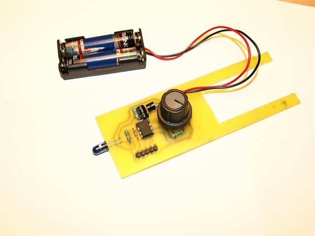

Elkészültem a távirányítómmal végre.
A lelke egy PIC12F675 ami egy ALPS dekóderrel van összekötve.
Ez már végre normálisan működik, még a vevő oldalt kell egy kicsit hergelnem
(#) gtk válasza Blint hozzászólására (») Márc 31, 2009 /
Nagyon jol nez ki
RC5 alapu?
En a napokban ket fele veteli modszerrel is probalkoztam AVRen, RC5 alapu mindketto, de ilyen altalanos taviranyitoval egyikkel sem sikerult stabil, hasznalhato eredmenyt elerni.
(#) Zoli_bácsi válasza Blint hozzászólására (») Márc 31, 2009 /
Szép, igényes kivitelezés. Itt a gombok helyett az encoder-rel szabályozol?
(#) Blint válasza gtk hozzászólására (») Márc 31, 2009 /
Nem, nem RC5 alapú.
Azért döntöttem egy saját "protokoll" mellett, mert nem akartam ágyúval verébre lőni. Összesen három utasítást kell átvinnie (fel, le, OK), és a fogadó oldali kontrollerbe még pluszba bele se fért volna egy RC5 implementáció (kicsit teleírtam szegénykét ).
(#) Blint válasza Zoli_bácsi hozzászólására (») Márc 31, 2009 /
Igen, a gombot kicsit "kommersznek" találtam, akartam valami kis egyediséget belevinni.
A forgatási irány szerint megyek a menüben fel/le, és a forgató gomb benyomásával választom ki a menüpontot.
Brilliáns. Azt gondolom, ennél egyszerűbb, kezelhetőbb távirányító nem is létezik. Remek lett.
(#) uli válasza Blint hozzászólására (») Márc 31, 2009 /
Ez valóban nagyon jó, s nagyon egyszerű, és ötletes és még szép is. Nagyon tetszik!
Köszönöm a dícsérő szavakat, örülök, hogy nem csak nekem tetszik

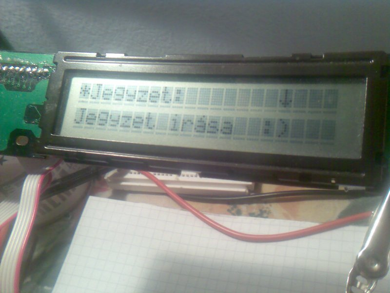

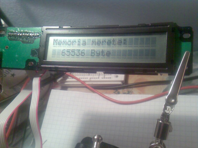

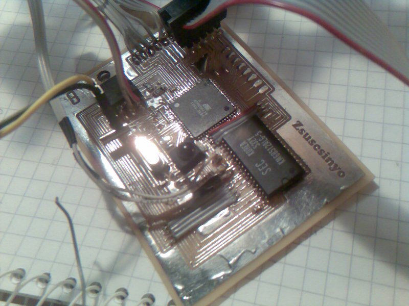

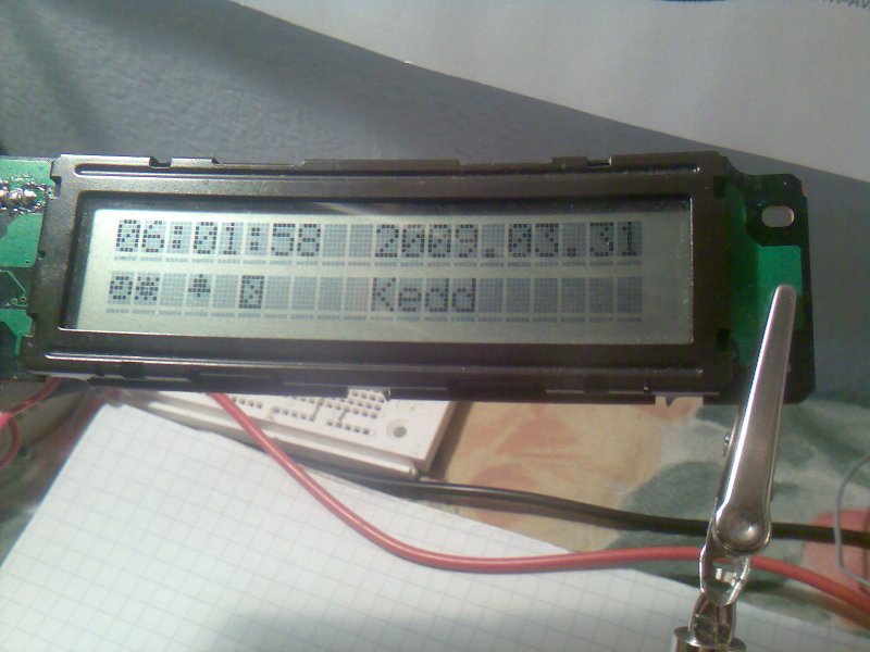

(#) zsuscsinyo hozzászólása Ápr 1, 2009 /
Ismét alakulóban van egy, számomra "műalkotás". Elhatároztam hogy nem rakosgatom mindíg félre azt az Atmega128-at, hogy majd esetleg valami fontosabb dologra felhasználom és így lett ő, egy egyszerű digitális LCD óra ami a következőket tudja:
- Pontos idő, dátum (éééé.hh.nn), a hét napja
- Dátumokat, szökőévet, 2009-2017 között (tovább nem terveztem, addigra talán lesz másik )
- Szöveg tárolás (max 256x20 karakter)
- Napi jegyzet hozzáfűzés az adott dátumhoz (20 karakter)
- A jegyzetet, szöveget a már megszokott SMS módszerrel lehet írni (1-es gomb: abc1 stb..)
- Távirányítós RC5 szabványt tanulta, tehát azzal működik együtt (csak mert van belőle egy rakat )
- Ébresztő funkciója is van, állítható, hogy naponta vagy 1x ébresszen
- Ébresztőhöz egy "szundi" funkció ami a nem reagálásra dob még egy 5 perc pihi időt (szundisabbaknak lsd. én )
- 64KB SRAM ami biztosítja mindezek tárolási helyét (winyóból bugáztam ki)
Úgy röviden tömören ennyi. A szoftveres része még fejlődőben, ugyanis még csak 9,8%-on vagyok: kb 2100 sor kód C-ben.
Egy pár kép:
(#) idlob válasza zsuscsinyo hozzászólására (») Ápr 1, 2009 /
Jó kis projekt. De ha lúd legyen kövér, írj bele olyan naptárat ami "örökké" müködik.Bővebben: Link Még gimiben írtam programot rá, aminek az long integer max mérete szabott csak korlátot. Szeretem a hasznos dolgokat

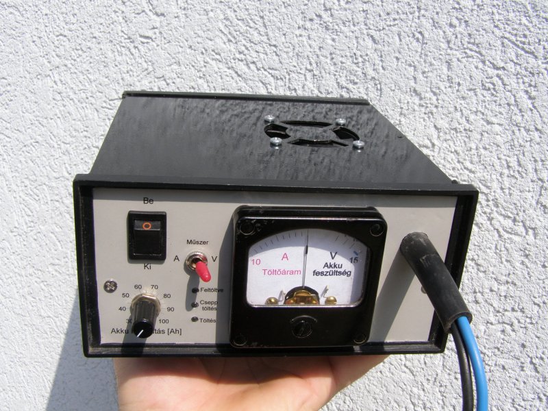

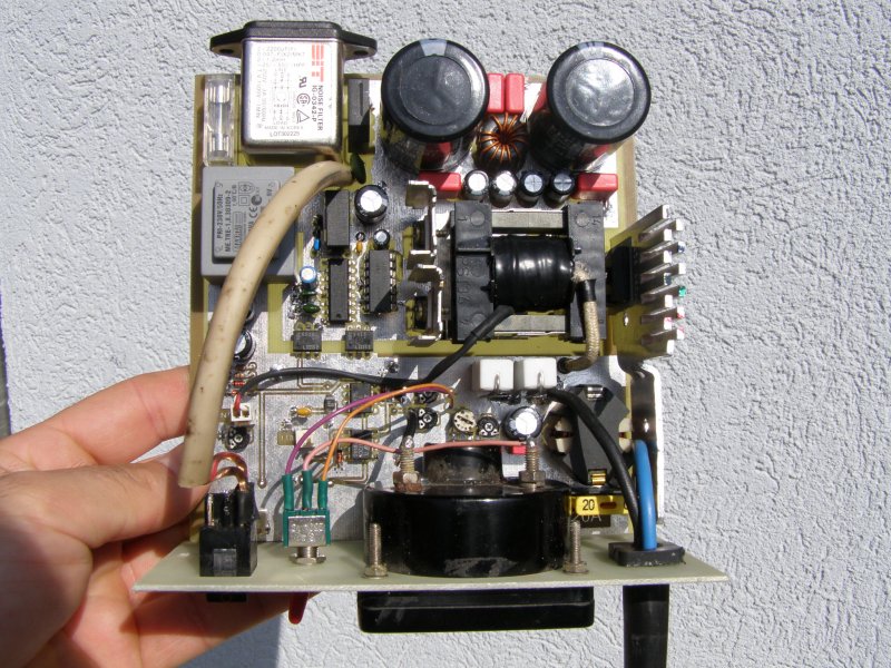

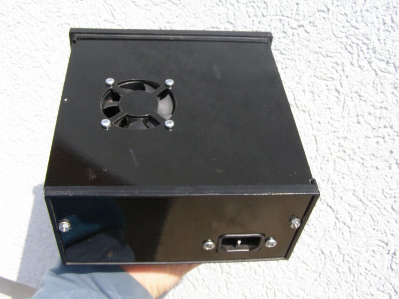

Készítettem két kapcsolóüzemű 12V-os akkutöltőt.
Ez már a második kiforrottabb verzió. Az első egy PC tápegység dobozába került, csak abban elég kicsi volt a hely és össze kellett zsúfoljam a dolgokat. Ez a második már egy tágasabb dobozban szép kényelmesen elfért, így csak erről készítettem képeket.
(#) Ballage válasza Ferkógyerek hozzászólására (») Ápr 1, 2009 /
Hű, de szép! Kívül-belül. De főleg belül! Tetszik ez a "kétoldalas" műszer.
(#) Attila86 válasza Ferkógyerek hozzászólására (») Ápr 1, 2009 /
Üdv.!
Nekem nagyon tetszik a nyák a sűrű alkatrész-elhelyezés, a teliföldek miatt és mert szinte minden alkatrész a nyákon van, minimális a vezetékezés. Ez utóbbit én mindig nagyon preferálom.

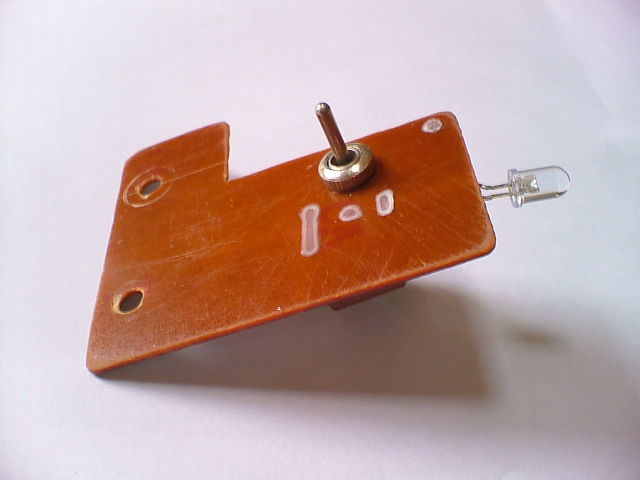

(#) Gafly válasza Mtt591 hozzászólására (») Ápr 1, 2009 /
Hasonlót én is csináltam mikroszkóphoz Annyival tud többet, hogy a fényerő állítható...
(#) Mzolee válasza Ferkógyerek hozzászólására (») Ápr 1, 2009 /
Aranyos lett.
Két okból is tetszik külsőre:
- a műszer nem mai konstrukció, régies hatás (mániám)
- és a feliratok minősége (gondolom öntapadós fólia)
A belvilághoz MÉG! nem-nagyon konyítok, amugy meg azt már úgyis minősítette Attila86.
(#) gtk válasza Ferkógyerek hozzászólására (») Ápr 1, 2009 /
Szep munka, nagyon
(#) proli007 válasza Ferkógyerek hozzászólására (») Ápr 1, 2009 /
Hát ez nagyon aranyos lett!
Még soha nem gondoltam a középállású műszer "ilyen irányú" felhasználására. Pedig nekem is van egy elég szép, leánykorában PH mérő volt. Köszi az ötletet.
A kapcsolást is megosztanád velünk, hogy okulhassunk?
üdv! proli007
(#) Ferkógyerek hozzászólása Ápr 1, 2009 /
Köszi.
A teliföldeket én is kedvelem mert sokkal könnyebb a nyáktervezés, és sok vonal megspórolható. Ezáltal egyszerűsödik a rajzolat és az alkatrészek is jobban rendezhetőek a nyákon. Nem mellesleg kapcsolóüzemnél a nemkívánatos gerjedésekre is jó hatással van.
Ez az első kapcsolóüzemű áramköröm, sok ötletet merítettem az oldalról, ami nagyban hozzájárult a sikerhez. Ezuttal is köszönet mindenkinek aki részletesen tárgyalta egy-egy áramkör kapcsán a működési leírást, és a kivitelezés részleteit.
A műszer egy régi Szovjet gyártmány, nagyon jó mert szétszedhető és így tetszőleges számlap készíthető hozzá. Az előlap nem fólia hanem egy speciális bevonatú, papír vékonyságú alumínium lemez.
Proli007 rendben az akkutöltő topicban felteszem hogy itt ne offoljak.
(#) SALáta válasza Ferkógyerek hozzászólására (») Ápr 1, 2009 /
Ez egyszerűen gyári minőség, a működése gondolom az otthon készült készülékek minőségével (szerintem jobb mint a gyári) egyezik meg.
Talán ha egyszer lesz kis időm megépítem ha fent lesz a dokumentációja
(#) JZoli válasza Ferkógyerek hozzászólására (») Ápr 1, 2009 /
Szerintem kellene ebből egy cikket írnod.Elég sok érdeklődő lenne szerintem egy ilyen töltőre, és egy cikkben azért elég részletesen le lehet írni az egész projektet, sokat segítene az utánépítőknek.
