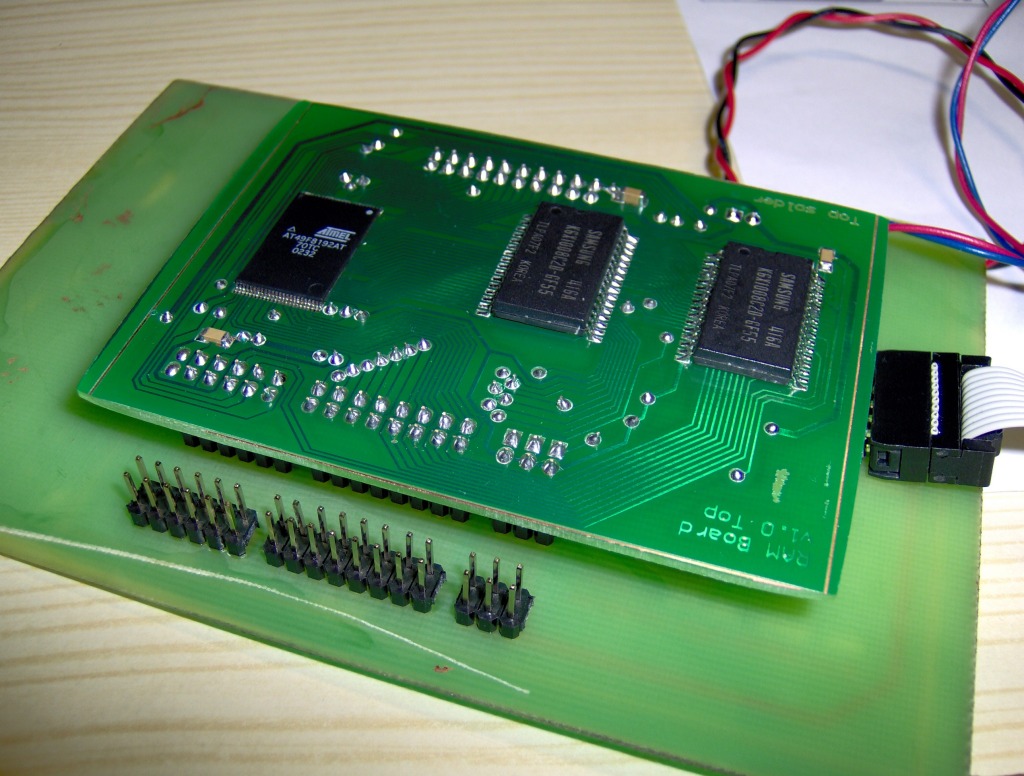

Tegnap lett kész az itt bemutatott cpu panelhez tartozó memóriamodul, házi lötstopos, egyoldalas, ferdére reszelt nyák 2 megabit (128k x16) sram és 8 megabit (512k x16) flash bár ez utóbbiból csak a fele van kihasználva.
(#) Cunici válasza oxygen hozzászólására (») Ápr 2, 2009 /
Nagyon szépen dolgozol, állandóan csak gyári hatású paneleket látok tőled. Ezeket a lötstop fóliákat ithon nem lehet kapni valahol?
(#) oxygen válasza Cunici hozzászólására (») Ápr 2, 2009 /
Köszönöm, de azért van még mit csiszolni rajtuk. A fóliát itthon nem lehet kapni, németországból rendeltem innen.

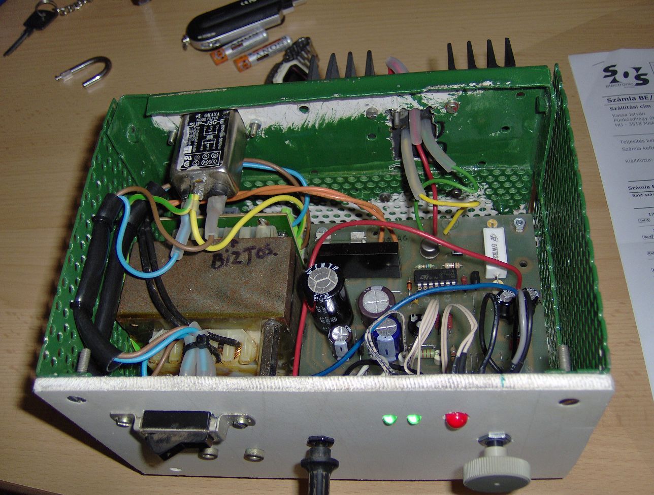

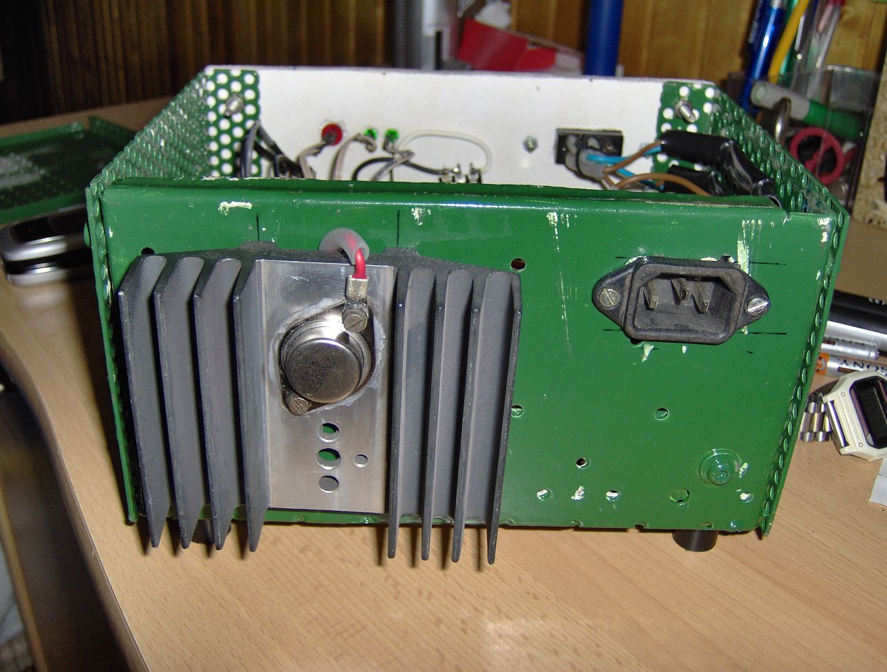

Készítettem 2 tápot..
Az egyik egy "minitáp" (0-30V 0-1A)
A másik egy panelfúró táp PWM-el (a PWM ben köszönöm Medve segítségét)
A minitáp dobozát perforált lemezből készítettem még az előlapon alulra kell 2 csavar és a feliratozás..
A panelfúró tápja egy PC táp dobozában van..
(#) zoly15 válasza zoly15 hozzászólására (») Ápr 4, 2009 /
Itt vannak a képek a minitápról is
(#) SzervízMacska válasza zoly15 hozzászólására (») Ápr 4, 2009 /
Szia! Tetszenek a tápok. Látom, szeretsz bontott alkatrészekből építeni. Külön tetszik, hogy mennyire vigyázol a fúrógépedre. Csak így tovább!
(#) zoly15 válasza SzervízMacska hozzászólására (») Ápr 4, 2009 /
Köszi, Hát igen jók azok a bontott alkatrészek..
Mit takar az a mondat hogy
„Külön tetszik, hogy mennyire vigyázol a fúrógépedre.”
kifejtenéd bővebben?
(#) Doncso válasza zoly15 hozzászólására (») Ápr 4, 2009 /
Nekem is tetszik, hogy nincs agyon csicsázva az meg pláne, nem az fontos hogy néz ki, hanem hogy mire való, az ember nem nézegeti a tápját hanem használja, gratula, csak így tovább!!
Sejtésem szerint arra gondolt, hogy fordulat szám csökkentésekor nem a feszt veszed el a fúrótól hanem PWM-el szabályzod így megmarad a nyomaték csak a fordulatszám csökken, ez valószínüleg jobb a fúrónak mint a feszültség csökkentés.

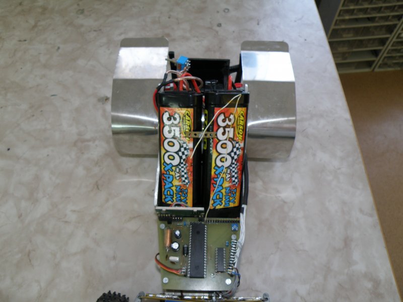

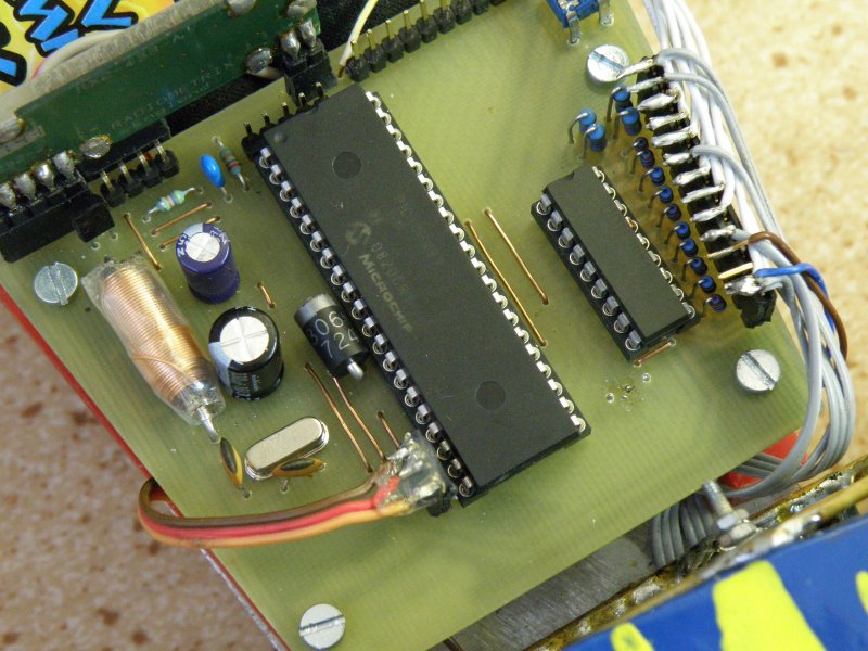

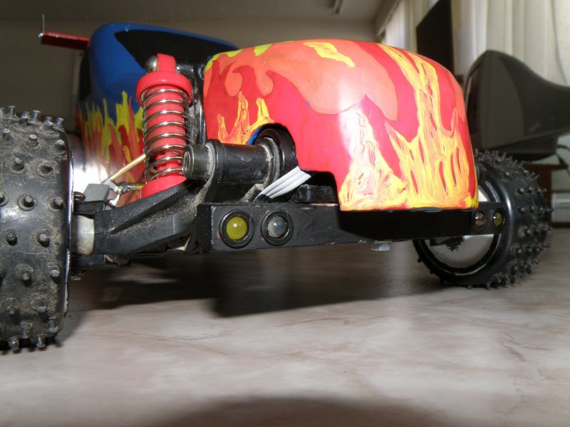

Készítettünk z országos elektronikai konstrukciós versenyre egy digitális vezérlésű távirányítós autót teszek fel pár képet. Az autón található tompított fényszóró reflektor irányjelző vészvillogó hátsó helyzetjelző féklámpa és duda valamint egy turbógomb
(#) Lucifer válasza borvendeg hozzászólására (») Ápr 4, 2009 /
Naggyon komoly a szerkezet
(#) tbence3 válasza borvendeg hozzászólására (») Ápr 4, 2009 /
Nagyon ötletes a joystickos meg oldás, esetleg pár képet fel tudsz tenni magáról a panelokról? Illetve mesélnél, hogy is működik meg ilyenek?
Köszi előre is!
Remélem előkelő helyet sikerült vele elhoznotok!

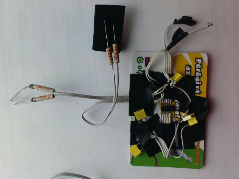

(#) csdog hozzászólása Ápr 4, 2009 /
Halihó

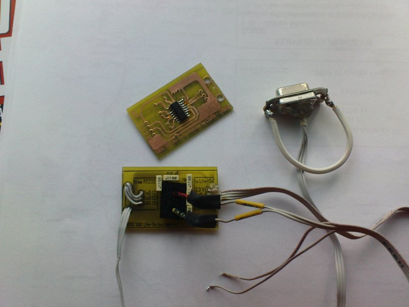

Pár napja raktam össze ezt a kis kütyüt, xbox 360 lite-on os meghajtóiból a dvd-key kiolvasására alkalmas.
Az egyik képen látható az elődje, az is jó szolgálatot teljesített eddig, de gondoltam kicsit kultúráltabb kinézettel is megcsinálom
(#) borvendeg válasza tbence3 hozzászólására (») Ápr 4, 2009 /
A panelek lényegében nagyon egyszerűek inkább a szoftver volt a nagy falat. A panelek szendvics szerkezetűek a két emelet között tüskesorokkal van megoldva a kapcsolat. A távirányító oldalon egy PIC16F877-es processzor van. 10MHz-en fut. A botkormányban potik vannak ezek feszosztóként vannak bekötve és a PIC AD-átalakítájára vannak kötve.Az autóban egy PIC 16F887 van. Ez 20MHz-en fut. Az adatátvitelt a forgalomban kapható 433.9MHz-es adó vevő modullal van megoldva. Az adatátvitel sorosan történik 9600baud sebességgel. A kormányzást szervó motor végzi A meghajtást egy kb.30-40W-os motor egy differenciálművön keresztül. Az autó vezérlése dinamikus. A motor egy H-hídon keresztül van meghajtva PWM-el. Jelenleg a fékerőnövelésen dolgozunk mert most csak simán rövidrezárjuk amotor kapcsait de ez így nem elég fogunk neki adni egy kis ellenáramot. Később egy inteligens autó elkészítése a cél.
(#) Action2K válasza csdog hozzászólására (») Ápr 4, 2009 /
Szia. Hát igen, észrevehető némi kis különbség a régi és az új között. Ez a verzióváltás határozottan az előnyére vált.
