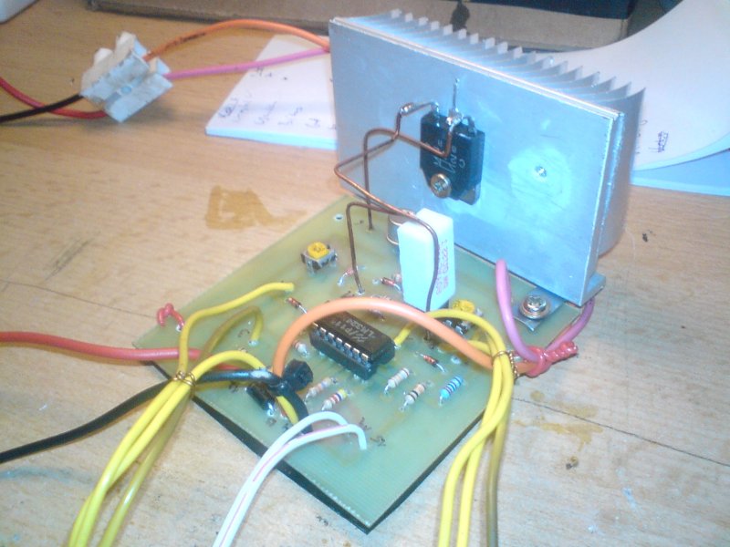

(#) tibiiii00 hozzászólása Márc 29, 2009 / 1
Ez egy napelemes töltésszabályozó és alacsony akkufesz esetén a terhelést leválasztó kapcsolás.
A neten találtam a kapcsrajzot a nyákot én terveztem
és egy ismerős csinálta a panelt és én forrasztottam.
Tökéletesen működik, egy 12W os napelemmel 7,2Ah zsleés akksival. Itt egy kép róla
(#) Doncso válasza uli hozzászólására (») Márc 29, 2009 /
Engem csak azok a szigeteletlen réz vezetékek zavarnak, amúgy nem rossz!
(#) CIROKL válasza uli hozzászólására (») Márc 29, 2009 /
Csupán még egy észrevétel , A tranzisztor kollektorát talán elkelett volna szigetelni a hűtőbordától ?

(#) uli válasza CIROKL hozzászólására (») Márc 29, 2009 /
Nos akkor sorban:
Teszteltem igen, és működik, és szerintem elég lesz a hűtőborda, nem fogom kihasználni mind az 5 A-t amit nyújt. Ha meg melegszik majd lekapcsolom időben.
2: A vezetékek zománcozott rézhuzalok.
3: A hűtőbordán keresztül kapja meg a tr. kollektora amit kell. Ezen mondjuk már gondolkodtam, hogy nem túl jó ötlet... lehet majd át is alakítom. De egyelőre ennyi. Kössz: uli

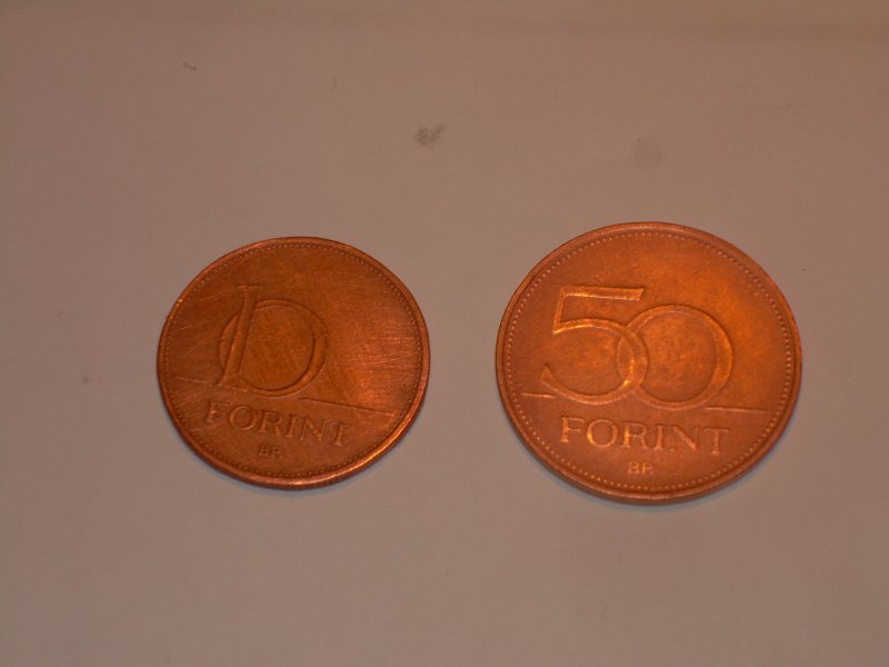

(#) raw hozzászólása Márc 29, 2009 /
Lehet ez most off, de én egy olyat építettem, amivel ilyet lehet csinalni.
Egyébként sima rézgalvanizálás, nem nagy szám, de azért nekem tetszik. Habár házilag készített furatgalván képet akartam postolni ide először, de az sajnos egy darabig biztos nem lesz... így maradt ez.
(#) uli válasza raw hozzászólására (») Márc 29, 2009 /
Ezz de király Ilyen nekem is csinálnom kell
Hogyan csináltad? Rézgálic oldattal?

(#) raw válasza vtnagy hozzászólására (») Márc 30, 2009 /
Majd megírom részletesen, amikor lesz időm, csak most született meg a pici lányom, szóval akad épp más dolgom is.
-off
Röviden a lényeg: 1l viz, 200g rézgálic (CuSO), 25ml kénsav (100%-os).
Forró víz + rézgálic összekeverés, leszűrés, majd kénsav bele. Ha kihűlt akkor kész is. Anódok(+) nálam rézdrótok voltak, katód maga a tárgy, amit be akartok vonni. 2-3V, 1-2A/dm2 kell, inkább kevesebb áram, mint több!
A folyamat előtt zsirtalanítás és oxid eltávolítás az anódról és a katódról (fontos!), és hideg zsíroldót használtam, amiben 15% KOH volt + 10% kénsav 2-3 percig, zsíroldó után öblíteni vizzel majd kénsav aztán hajrá! Ha jól csináljátok 30um/óra a rézfejlődés.
-uff
