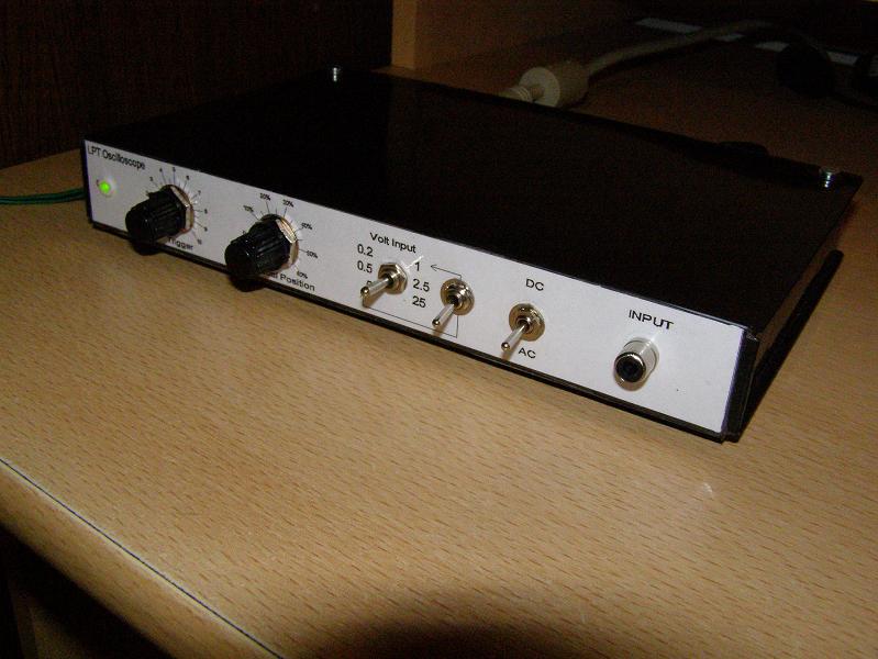

Elkészült az LPT Oszcilloszkópom, amely a számítógép LPT (nyomtató) portján keresztül kommunikál. Csak két LPT üzemmódban használható, az ECP-n és az EPP-n. Az áramkör legfőbb alkatrésze egy 8bites Analog/Digital konvertáló a TLC0820. A mintavételezés kb. 300-400kHz. Méréshatárokat 0,2V; 0,5V; 1V; 2,5; 5V; 25V között állíthatjuk. Maximálisan 100V köthető az áramkörre. A bemenő ellenállás pedig 1MOhm. Az áramkör elsőre tökéletesen működött. A számítógépen az LPTScope nevü programot használom a mérésre.
Az építésről készült képeket itt lehet megtekinteni.
Ha szükséges, kapcsolási rajzot, NYÁK tervet, beültetési rajzot tudok csatolni.

(#) Action2K válasza 18david18 hozzászólására (») Jún 4, 2009 /
Apám! Videokazetta tokba dobozolni :eek2: Neked aztán van fantáziád! Király lett! Látom a kézi nyákrajzolgatáshoz is van türelmed.

Tényleg. Most hogy nézem a képeket tényleg videókazetta-tartó. Mekkora. Ez nagyon nagy.
Remélem nem haragszol meg ha ez az ötletet én is "ellopom", ez nagyon tetszik. Kis kompakt dobozka...

(#) 18david18 válasza vtsoftware hozzászólására (») Jún 5, 2009 /
Bármit nyugodtan felhasználhatsz
Igen ez egy régi, de nagyon masszív videókazetta tartó doboz volt. Az előlapot a Front Designerrel terveztem, amit szintén le lehet tölteni a honlapomról akinek szüksége lenne rá.
(#) zolika60 válasza 18david18 hozzászólására (») Jún 5, 2009 /
Gratulálok nagyon jó lett. Egy kicsit kötözködnék, hogy a következő még jobb lehessen. Beültetés előtt okszid mentesíteni kellett volna a nyákot. Esetleg elő ónozi akkor szebbek lennének a forrasztások. De ez tényeg csak kötözködés írígységből, mert én is évek óta tervezem, hogy építek egyet de valahogy sosem jut rá idő.
(#) 18david18 hozzászólása Jún 5, 2009 / 1
Köszönöm mindenkinek!
Sok munka volt vele, főleg a NYÁK kézi megrajzolásával és persze a dobozolással is. Több üzenetet kaptam a szkóppal kapcsolatban. Nyugodtan lehet kérdezni itt a fórumban vagy üzenetben is.
NYÁK tervet, Beültetést, Kapcsolási rajzot, LPTScope programot a honlapomról le lehet tölteni.

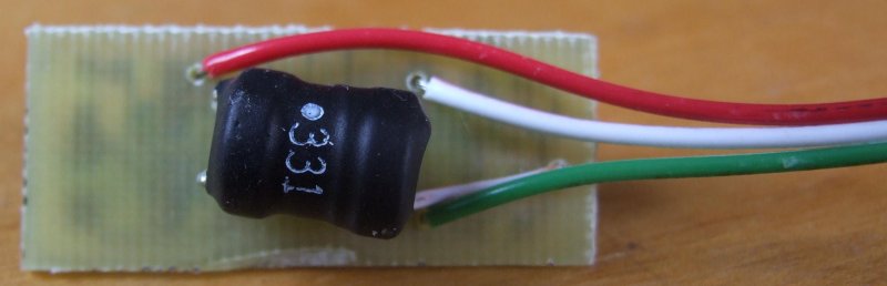

Én is összedobtam egy kis áramkört ma.
Ez egy DC/DC konverter amit ezért építettem, mert a régebben itt bemutatott általam épített GPS/GSM autó riasztó 300mA fogyasztott és ezzel leszívta az autó akkumulátort.
Ennek a lényeg, hogy kb. akkora mint a TO220-as tokozás, persze kicsit vastagabb ezért a sima 78L05 helyére befér.
Továbbá kiegészítettem még akku merülés elleni védelemmel is, ami annyit takar, hogy az akkumulátor kb. 50%-os töltöttsége alatt egyszerűen lekapcsol a DC/DC kimenete.
Ja és a lényeg! Most 10-15mA fogyaszt a riasztó!
(#) zoly15 válasza 18david18 hozzászólására (») Jún 5, 2009 /
Nagyon szép lett, csak gratulálni tudok!
De ha szabad megtudni, miért kézzel rajzolsz ha ott volt a maszk?
(#) 18david18 válasza zoly15 hozzászólására (») Jún 5, 2009 /
Hát az igazat megvalva, még nem készítettem más módszerrel NYÁK-ot. Szeretnék venni a közeljövőben lézernyomtatót, műnyomópapírt és vasalásos módszerrel készíteni a NYÁK-okat.

Mérőzsinorként nem gyárit használok. Most csak elkészítettem egy próba mérőzsinort (audio kábel), azzal tesztelgettem a szkópot. Majd készíteni akarok hozzá egy jobbat.
