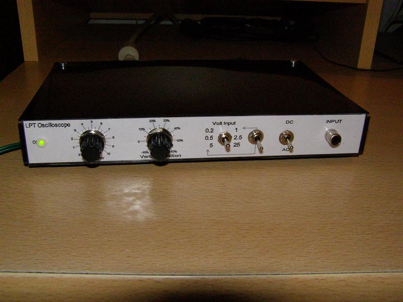

Elkészült az LPT Oszcilloszkópom, amely a számítógép LPT (nyomtató) portján keresztül kommunikál. Csak két LPT üzemmódban használható, az ECP-n és az EPP-n. Az áramkör legfőbb alkatrésze egy 8bites Analog/Digital konvertáló a TLC0820. A mintavételezés kb. 300-400kHz. Méréshatárokat 0,2V; 0,5V; 1V; 2,5; 5V; 25V között állíthatjuk. Maximálisan 100V köthető az áramkörre. A bemenő ellenállás pedig 1MOhm. Az áramkör elsőre tökéletesen működött. A számítógépen az LPTScope nevü programot használom a mérésre. Az építésről készült képeket itt lehet megtekinteni. Ha szükséges, kapcsolási rajzot, NYÁK tervet, beültetési rajzot tudok csatolni. Üdv!

Hozzávetőlegesen mennyiből jött ki az elektronikája? Érdekelne a- "kapcsolási rajz, NYÁK terve,és a beültetési rajz"
Tényleg. Most hogy nézem a képeket tényleg videókazetta-tartó. Mekkora. Ez nagyon nagy.
![]() Remélem nem haragszol meg ha ez az ötletet én is "ellopom", ez nagyon tetszik. Kis kompakt dobozka... "sándor": kapcs. rajzot meg a többit megtalálod a honlapján. Honlapot meg az adatlapon

Igen ez egy régi, de nagyon masszív videókazetta tartó doboz volt. Az előlapot a Front Designerrel terveztem, amit szintén le lehet tölteni a honlapomról akinek szüksége lenne rá.

Köszönöm mindenkinek! Sok munka volt vele, főleg a NYÁK kézi megrajzolásával és persze a dobozolással is. Több üzenetet kaptam a szkóppal kapcsolatban. Nyugodtan lehet kérdezni itt a fórumban vagy üzenetben is.NYÁK tervet, Beültetést, Kapcsolási rajzot, LPTScope programot a honlapomról le lehet tölteni. Bővebben: Link Sziasztok!
