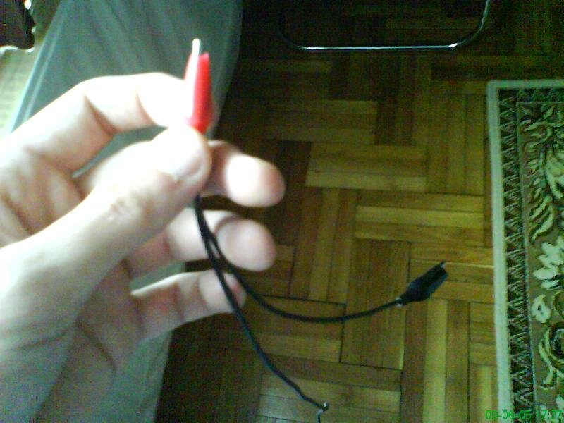

Mérőzsinorként nem gyárit használok. Most csak elkészítettem egy próba mérőzsinort (audio kábel), azzal tesztelgettem a szkópot. Majd készíteni akarok hozzá egy jobbat.

Készítettem képet a mérőzsinorról. Egy sima audio kábel a végén 2db csipesszel. Ez csak a próbára készítettem. A közeljövőben egy mérőfejjel, jól árnyékolt kábellel szeretnék készíteni mérőzsinort.
(#) Doszpot válasza 18david18 hozzászólására (») Jún 5, 2009 /
Remek lett!

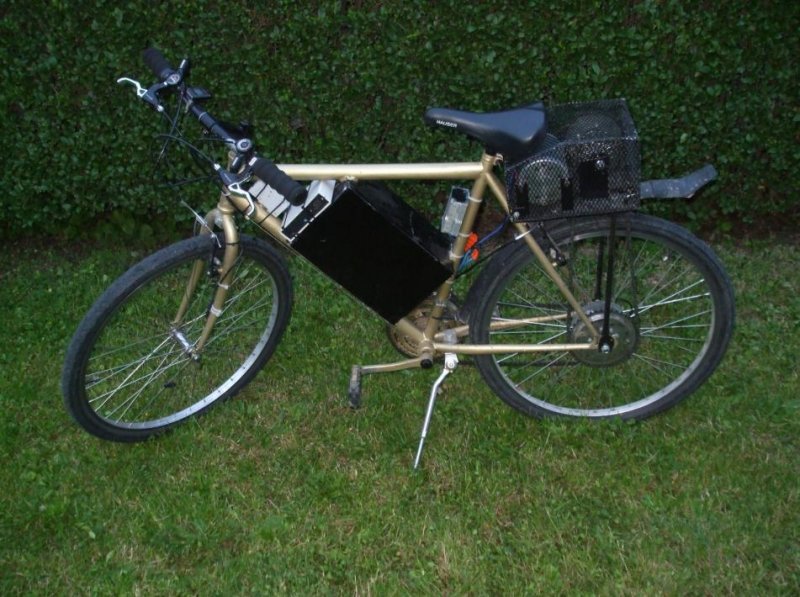

(#) mario1111 hozzászólása Jún 6, 2009 /

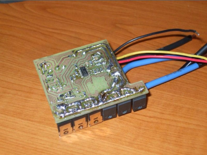

Én villanybringához építettem egy egyszerű PWM vezérlőt, mert a régebbi sajnos valamitől kihalt
De ez most "Nagyon kígyó" lett
48 voltról megy és 26 amperes az áramkorlátja.
(#) zenetom válasza mario1111 hozzászólására (») Jún 6, 2009 /
Grat!
Azok oldalt ott FET-ek?
(#) mario1111 válasza zenetom hozzászólására (») Jún 6, 2009 /
Igen. IRF2807-esek. A műanyag tokosak meg BYW29EX diodák. Sajnos csak most jutott eszembe,h a feteknek csinálhattam volna máshogy a lábát és akkor több lenne a hely és vastagabb vezetősávval tudtam volna összekötni, mert most nagyon közel van a doboz széléhez és szűkös volt a hely.

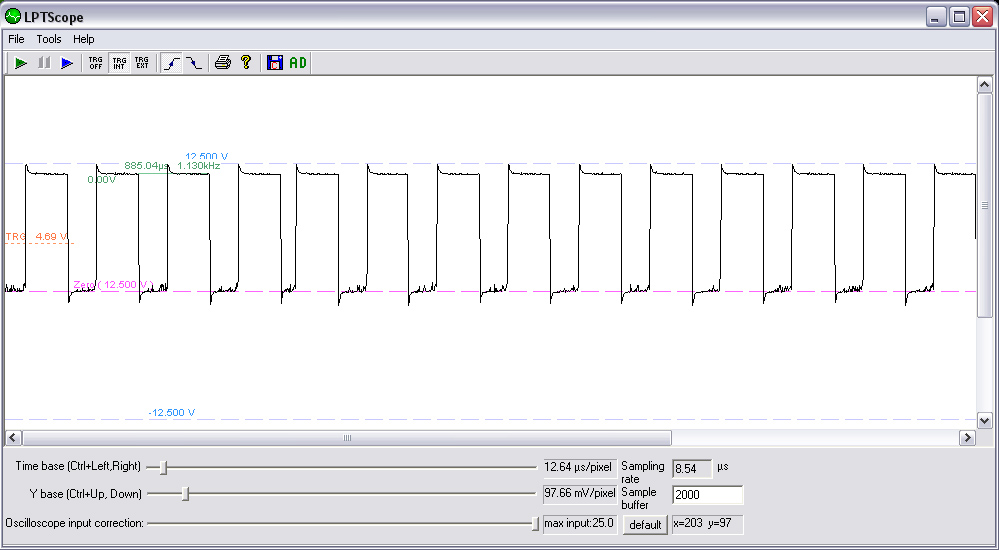

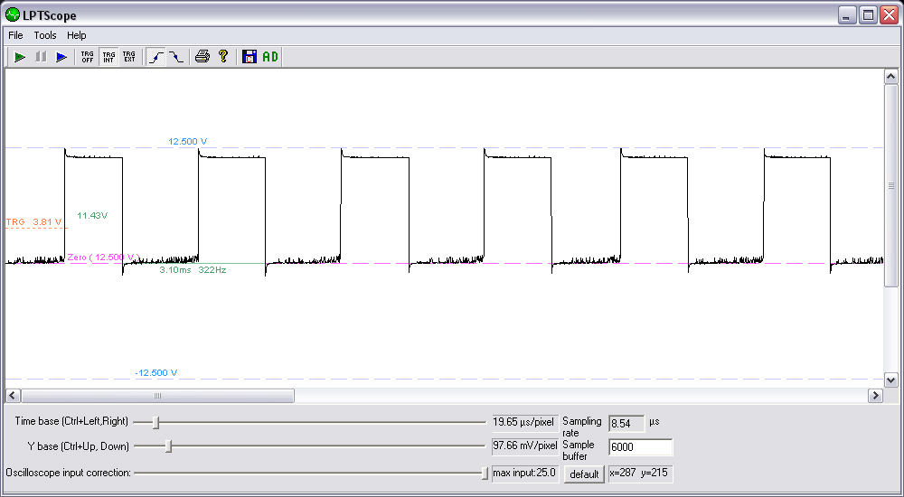

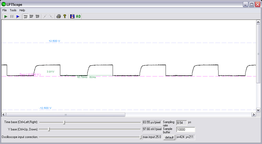

Ma összeraktam próbapanelon egy kisebb kapcsolást 555-el az oszcilloszkóp tesztelésére. Először kisebb 322Hz-es jelet mértem vele(1-es kép). Több frekvencia után szintén jól vizsgázott. Majd több mint 1MHz-re állítottam, és meglepő módon viszonylag szép jelet kaptam (2-es kép, 1130kHz). LED stroboszkópomat is rákötöttem a maga maximális 60Hz-vel (3-as kép)

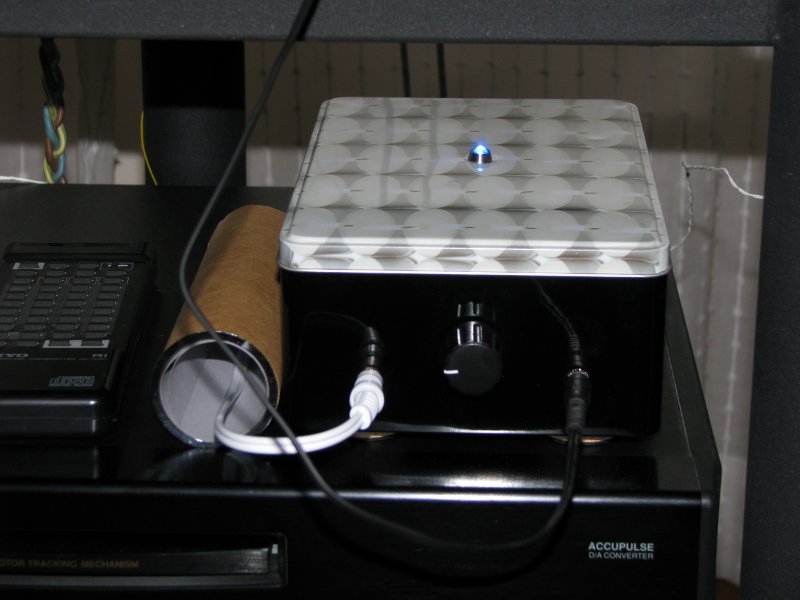

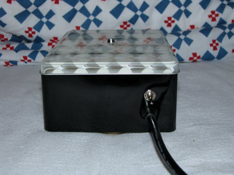

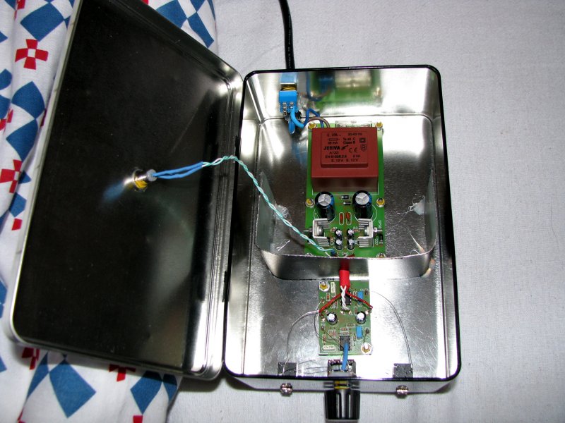

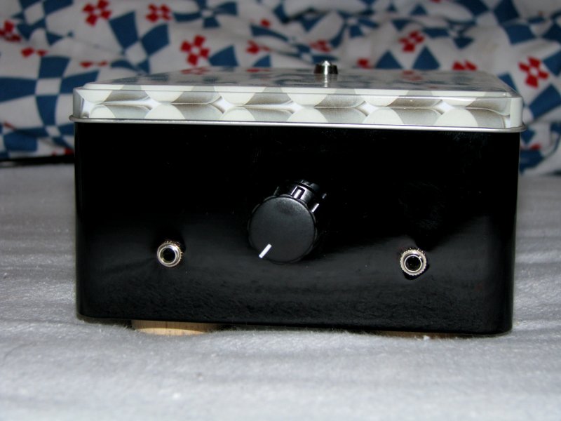

Ez a D-audio által forgalmazott fejhallgató erősítő + stabil tápegység kit alapján készült művem.
A doboza egy áruházi teamécses doboz, amit egyből kiszúrtam, mert szép lakkfekete színű volt és nem túl csicsás díszítésű. A táp és az erősítő közé egy árnyékoló lemezt ragasztottam, de végül is anélkül is teljesen zajmentesen üzemel. A kábelezés, tudom, elég kusza, de a panel kivezetéseihez kellett alkalmazkodnom, és mindenhol a rövid jelutakra törekedtem. A működésben lévő képen látszik, hogy a bemenet kábele keresztül megy egy csövön. Ez egy Z-sleeve cső, ami kedvező hatással van a hangzásra.
Az erősítőnek sokkal szélesebb a sztereó tere, tisztább, dinamikusabb hangra képes, mint a CD-játszó integrált fejhallgató fokozata. Nekem nagyon tetszik, lehet, hogy mégegyszer megépítem nagyobb szimmetrikus trafóval vagy csatornánként külön trafóval és stabilizálatlan tápegységgel. Az okosok azt mondják, még a félvezetős erősítők sem szeretik a stabil tápot. Na, majd ezt is kipróbálom legközelebb
(#) MolnarG válasza njOrd hozzászólására (») Jún 6, 2009 /
„Ez egy Z-sleeve cső, ami kedvező hatással van a hangzásra.”
Ez nem inkább csak valami nem ferrit alapú zavarszűrő?

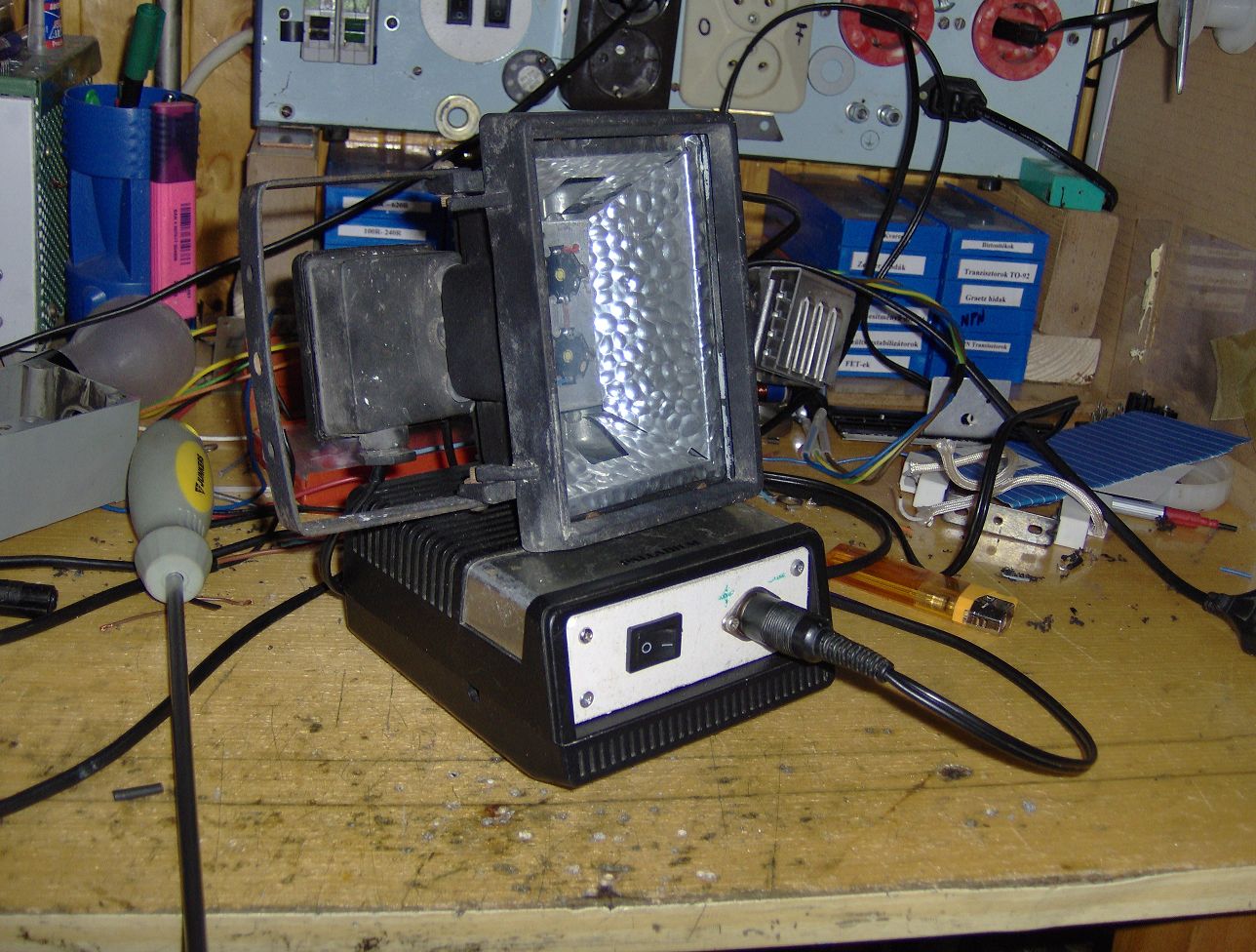

Szép napot mindenkinek!

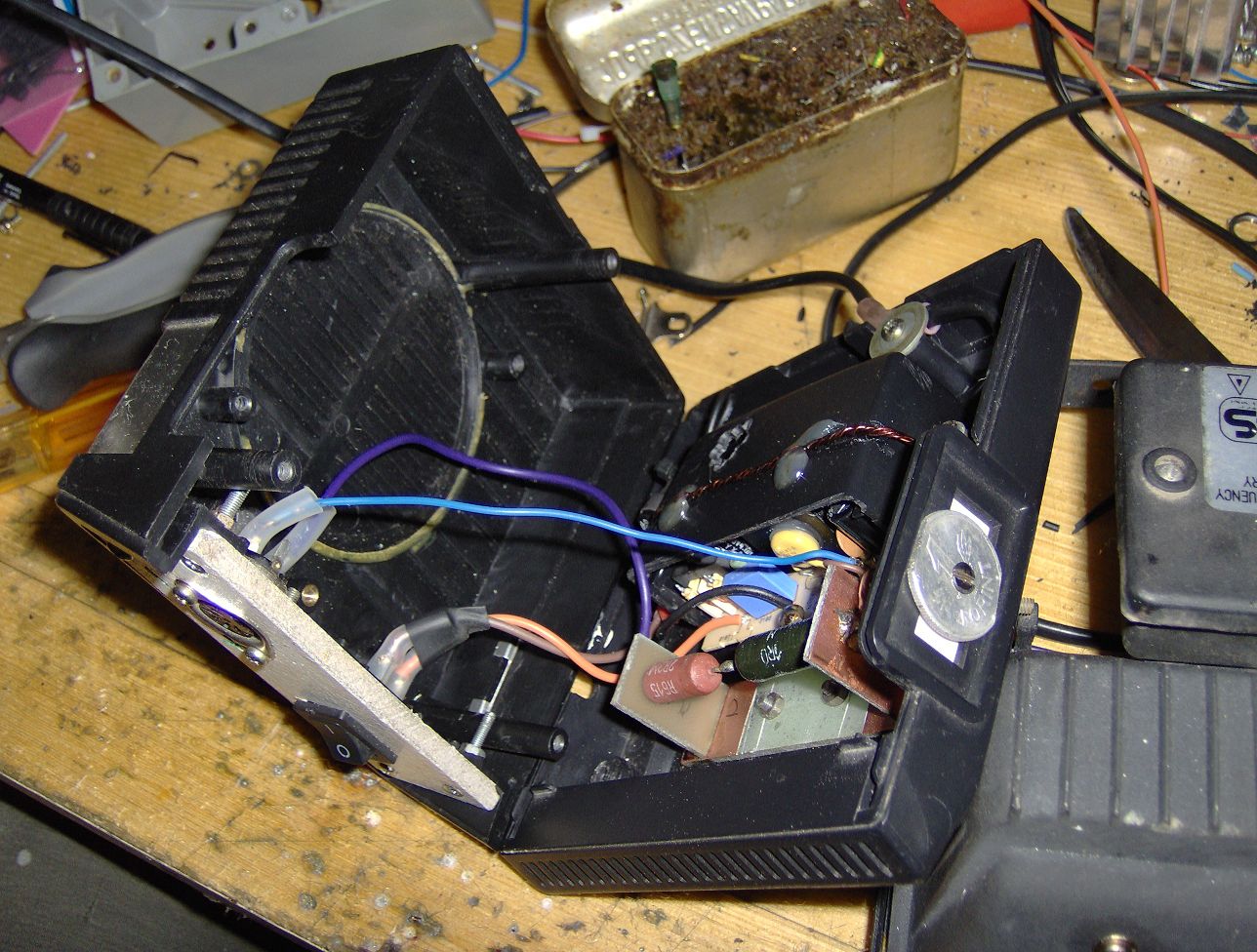

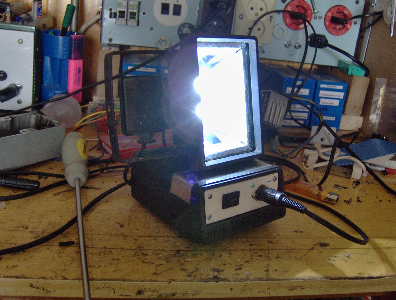

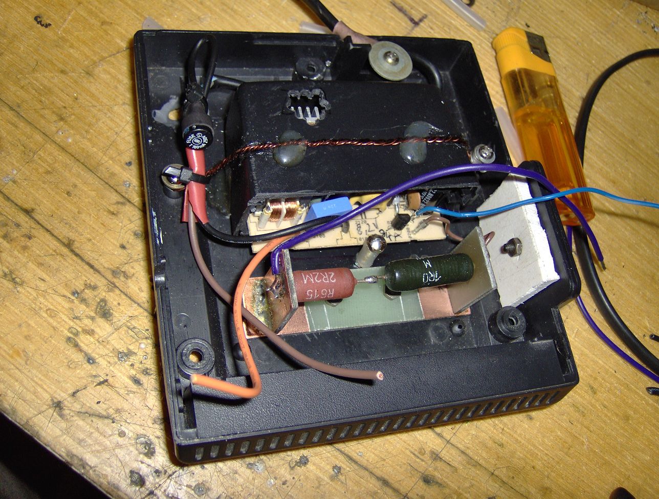

Én ma megcsináltam (illetve beépítettem) a LEd es reflektorom tápegységét..
A táp egy Kapcsolóüzemű adapter, azért van így, mert szétfűrészeltem hogy az elkók hogyan állnak benne..
Emiatt új dobozba kellett rakni, de az áramkorlátozót sem akartam a levegőbe tenni...
A tápot azért kelet a saját dobozába hagyni mert alul is alkatrészek vannak (SMD) és nem lehet sehogy sem felfogatni..
A kapcsoló fet vagy tranzisztornál kifúrtam a dobozt.. Azt a kis bordát én ragasztottam rá...
Arra a drótos felfogatásra nem vagyok büszke, de a dobozt nem fúrhattam meg semmilyen tartót se csavarozhattam rá mert hol elkónak az útjába lett volna, hol SMD alkatrészek..
A teszt során, kb 10 perc alatt 60Cfokra melegedett a kapcsoló fet vagy tranzisztor.. Gondolom ez az üzemi hőmérséklet....
Közben mértem a kimenő feszt, kezdetben 7.32V volt majd a teszt végére 7.27V-ra esett vissza.. Fokozatosan csökkent, feltételezem a melegedés..
A tápra az volt írva hogy 8.2V 0.84Amax Én 0.27mA-t szedek ki belőle.. mégis fűt mint az állat...
Biztosítékot tettem neki egy 160mA-est, biztos ami biztos..
Itt számoltam a He-n az előtét ellenállást, 8Ohm jött ki 270mA-el számoltam..
Ma rakom össze, és csak 140mA-folyt.. Aztán mentem lefelé az ellenállással míg végül 3.2Ohm lett a nyerő...
Ez miért van? Én azt gondolom hogy amiatt nem 270mA-volt 8Ohm-al mert kapcsolóüzemű a tápegység? Vagy ez hülyeség?

zoly15:
Gratulálok! Nagyon tettszik
Egy kérdés, szabad-e kapcsolóüzemben a fetnek 60C fokra melegednie?
(#) SzervízMacska válasza 18david18 hozzászólására (») Jún 6, 2009 /
Szia! A 2-es képen ugye szerinted is 1130 Hz-es jel van? Konkrétan erre gondolok...
Ha kételkedsz, nézd meg a periódusidőt is!
(#) (Felhasználó 25054) hozzászólása Jún 6, 2009 /
A 885uS az tényleg 1129Hz azaz 1,13Khz csak az téveszhetett meg hogy 1.13-at látsz de MAGYARORSZÁGON TIZEDES VESSZŐ VAN míg máshol tizedes pontot használnak. Azért jó cucc szerintem de kérdés továbbra is hogy mekkora az a frekvencia érték ami még szép és helyes is? Sajnos nem nagyon hiszem hogy 3-400Khz-es mintavétellel olyan nagy lenne a felső határ freki mert ha csak 3 khz-es jelet akarsz vizsgáli az azt jelenti hogy 100 mintából rak össze egy periódust( 50 minta egy szinusz jel pl.: pozitív periodusa ) ami azért valjuk be nem a legszebb. De egy áramkör működését ellenőrizni illetve hangfrekis célokra jó főleg hogy elég olcsó!! Az ár érték aránya szerintem nem rossz ha a számítógépet nem számoljuk

(#) 18david18 hozzászólása Jún 7, 2009 /
Igen a legmegfelelőbb megoldás az lenne, ha egy másik, mondjuk egy gyári szkóppal is mérnénk frekvenciákat, és összehasonlítanánk a kettőt.
Jobban belemélyedve olvastam, hogy a szerző az eredetí oldalon kSampes-be adja meg az értékeket (Samples - minta). Egy AthlonXP 1,7 GHz-es processzorral ellátott számítógép 267kS/s mintavételezésre képes. Szóval 1 másodperc alatt 267000 mintát vesz.
Pentium MMX 233MHz =180kS/s
Pentium4 1,6GHz = 257kS/s
(#) Medve válasza 18david18 hozzászólására (») Jún 7, 2009 /
Hali, ugy van ez a dolog, hogy a szkóp sebességét alapvetően az AD konverter sebessége, konverziós ideje határozza meg. Ez az idő nálad átlag 1,6usec, ami 10 mintavétellel egy kb 60kHz-es jelet tud megjeleníteni, csupán indikációs jelleggel. Ezt az adatfolyamot ugye a LPT portnak el is kell kapkodnia, tehát a port és a szoftver sebessége ezt még csökkentheti. Ha megahertzeket akarsz mérni, akkor az AD sebességét illik kb 50 szeresen túlméretezni, amely adatfolyamot a PC-k már általában nem tudják fogadni. Megoldás, hogy az AD adatait egy szintén gyors memóriába irja amit később a PC a saját ütemében kiolvas.
(#) elektrorudi válasza 18david18 hozzászólására (») Jún 7, 2009 /
A 180 és a 267 kS/s között nincs nagyságrendi különbség.
A TL074 eleve korlátozza a bemenő jel frekvenciáját 200-300kHz-re. Ha csak az a cél, hogy "van jel, nincs jel", akkor ezt kb. 100kHz-es jel esetén mérhetjük meg.
Ha azt is akarjuk tudni, hogy a mérendő jel háromszögre vagy színuszra hasonlít inkább, akkor 10-20 mintára van szükség periódusonként. Ez 5-10kHz-es mérendő jelet jelent. De ez még nem jelenti azt, hogy meglátunk minden fontos információt.
Szinte ott vagyunk, ahol egy hangkártyás-szoftveres szkóp esetén.
A fennt leírtakat csupán elméleti okoskodás szintjén vegyétek komolyan. Végső megoldást valóban csak egy összehasonlító mérés adhat.
