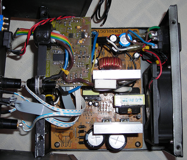

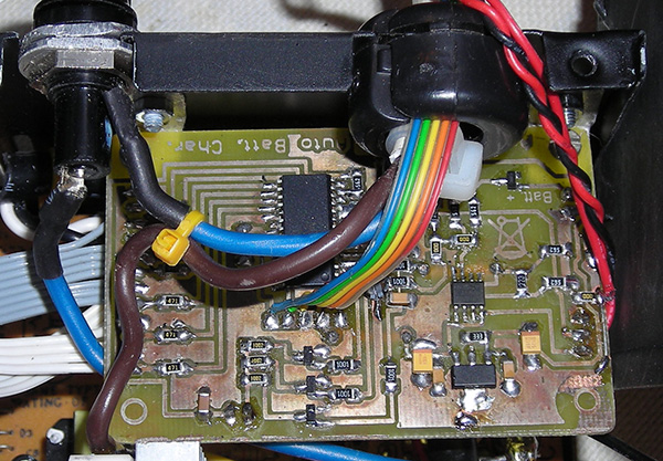

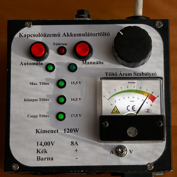

A "mini" labortápom. 0-20V, 0-5A
(#) Carter válasza Carter hozzászólására (») Máj 30, 2009 /
még az előlapot kéne szebben megcsinálom...
(#) lidi válasza Carter hozzászólására (») Máj 30, 2009 /
Jól néz ki ! Ismerős nekem ez a doboz forma, nem valami akkutöltő volt ez ?

(#) Carter válasza lidi hozzászólására (») Máj 30, 2009 /
nem tudom, bontottam a dobozt.

(#) brezinajanika válasza Carter hozzászólására (») Máj 30, 2009 /
Elég apró lett,de szerintem az a hűtőborda kevés lesz.De javítsatok ki,ha tévedek...
(#) Attila86 válasza brezinajanika hozzászólására (») Máj 30, 2009 /
100W-hoz szerintem is kevés.
(#) nagy hoho válasza Carter hozzászólására (») Máj 30, 2009 /
Helló ! Ügyes vagy ! De tartok tőle ,hogy 5 Amperen a 2N3055 erősen izzadni fog és kileheli a lelkét. Ekkora áramhoz 3db tranyó kellene három ilyen hűtőbordával.
(#) nagy hoho válasza Attila86 hozzászólására (») Máj 30, 2009 /
Sőt a 3055 is kevés.
(#) (Felhasználó 25054) válasza Carter hozzászólására (») Máj 31, 2009 /
Nekem egy gyári labortápom van amibe 3A-re 2db 2N3055 van és legalább háromszor ekkora hűtőbordával szerintem a legjobb megoldás és a gyári tápba ami az enyémnél egyel nagyobb ( szintén 5A-es ) ott is 3db 2N3055 van vagy ajánlom még a BD 317-et viszont egy fontos tényezőt ne felejts el jobban mondva kettőt:
1.) PL.: Egy 150W-os 125 C fok-os tranyó 70 C fokon már csak kb 60W-ot tud disszipálni de ezt a 2N3055-nél meg kell nézni hogy hogy van pontosan
2.) A ma kapható 2N3055 tranyók legtöbbje hamis nem vicc majd rakok fel képet hogy mi a különbség egy 2sc3281 és egy 2sc5200 közt paraméterekbe szinte semmi ( az hogy a 2sc5200-át gyártja még a toshiba a másikat már nem mégis ott van rajta a felirat hogy toshiba ) szétütve az oldalánál szépen két részre esik szét a hamisnak kb negyed akkora a belseje és kb fele annyit bír. Sajnos ezzel is kell manapság számolni
(#) Carter válasza (Felhasználó 25054) hozzászólására (») Máj 31, 2009 /
Nekem eredeti a 2n3055-öm. Eddig 3A-rel terheltem hosszabb ideig, nem sült meg.
Majd megnézem 5A mennyire melegszik, ha kell kap még egy ventit/nagyobb bordát.
Igaz venti az sokat segít csak akkor külön trafóról menjen mert az zavarja a tápot. De én úgy tudom hogy a 2N3055 az csak 115W-os és akkor az 50 C fokon már csak 95W 70 C fokon meg csak 80W na erre kell odafigyelned mert nem azért mondjuk ezeket a dolgokat hogy megnehezítsük az életedet ( "fenébe most cserélhetem nagyobbra a bordát meg másikra a tarnyót" ) hanem azért hogy megkönnyítsük mert ha ezt bekapcsolod belövöd 20V-ra és folyik rajta 5A otthagyod hogy had menjen ( pl.: erősítő ) és szépen felmegy a hőfok fél óra alatt a kritikus fölé akkor Bumm!!! Ha szerencséd van akkor csak a végtranyót cserélheted amit megtehettél volna előtte is vagy cserélheted a táp többi alkatrészét esetleg a meghajtott áramkör alkatrészeit is. Gondold át mire akarod használni és mekkora terheléssel mennyi ideig mert utána sok bosszúságot okozhat.
5A-t csak autó akku töltésekor használok ami 13,5V feszültséggel megy.
Értem tehát az 5*13,5V=kb 68W viszont az folyamatos terhelés ha a borda hőfoka nem megy majd feljebb mint 60 C fok akkor jó. Persze ha a borda és a tranyó közt jó a hőcsatolás és a tranyó nem 20 C fokkal melegebb mint a borda.

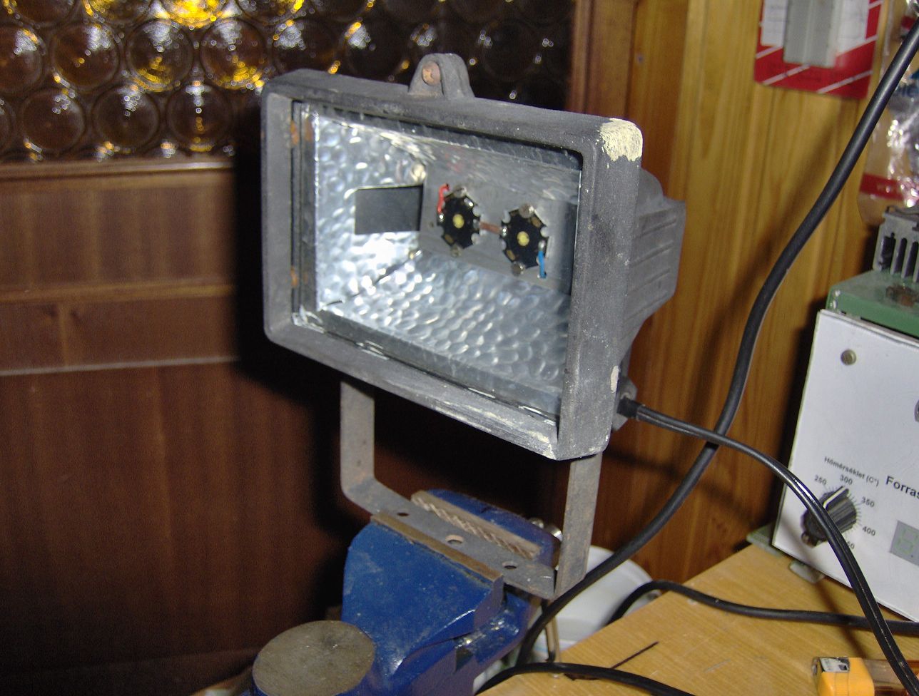

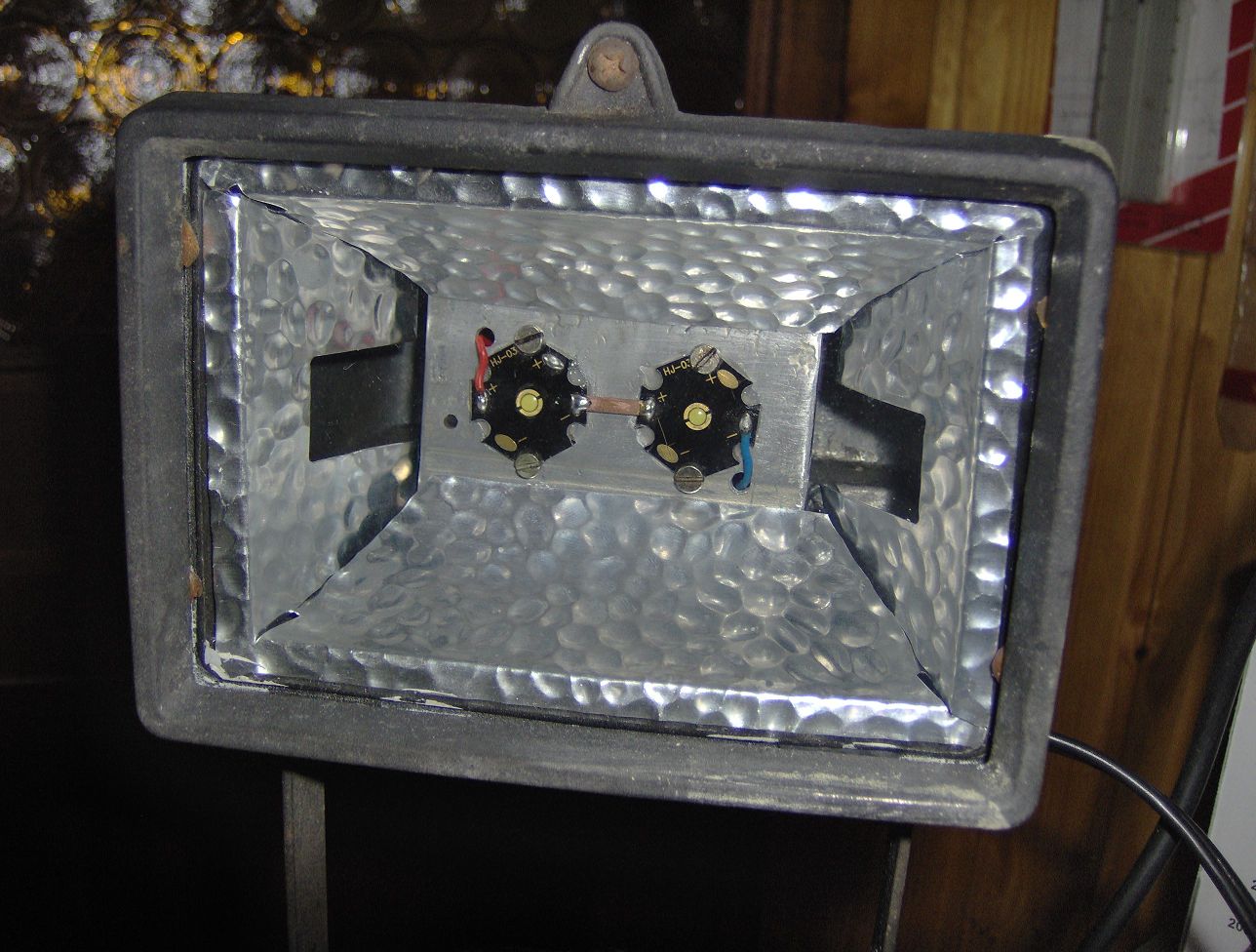

(#) zoly15 hozzászólása Jún 1, 2009 /
Szép délutánt (lassan estét) mindenkinek!
Úgy látom ez a topic nagyon hanyagolva van, gondoltam feldobom egy kicsit
Amit csináltam nem igazán nagy építés, inkább átalakítás..
Egy Reflektort alakítottam át LEd esre..
A reflektort kaptam mer kiment benne az "izzó"..
Így tettem bele 2 LEd et..
Úgy gondolom, hogy eléggé jól világít..
(#) zolee1209 válasza zoly15 hozzászólására (») Jún 1, 2009 /
Tetszik a megoldásod! Ezek a halogén reflektorok elég jól átalakíthatóak!
(#) zoly15 válasza zolee1209 hozzászólására (») Jún 1, 2009 /
Arra akarom használni, hogy ha félhomály van a műhelyben nem kell a 20W-os fénycsövet használni :yes:
(#) zenetom válasza zoly15 hozzászólására (») Jún 1, 2009 /
Szuper, én azt hittem először hogy strobi
(#) zoly15 válasza zenetom hozzászólására (») Jún 1, 2009 /
Megfelelő elektronikával, lehet az is

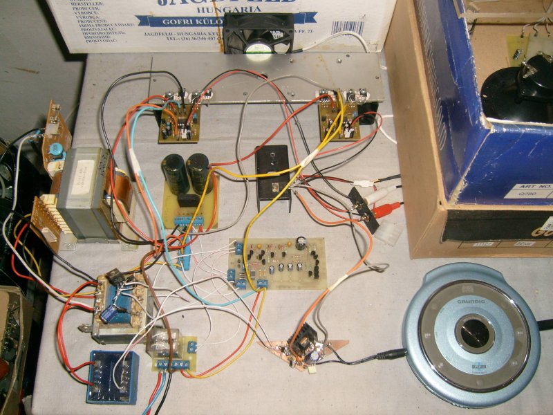

(#) ABU hozzászólása Jún 2, 2009 /
A műhelyasztalom sarkában kivan alakítva egy kisebb hely a "csupasz" erősítők számára Szinte minden évben másik erősítő van itt, de most a VF2 van már egy jó ideje.
Kiegészítve egy gyorsított működésű hangszóróvédővel. Ezekről üzemel egy mély láda 2db 100W-os SAL hangszóróval meg két csipogó egyben az egész
A felső trafó mindig a végfokoké, a középső a védelem, a kis kék meg a discmant és a ventit működteti.
