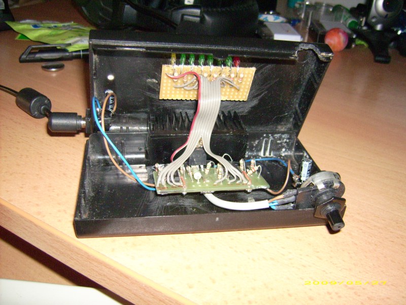

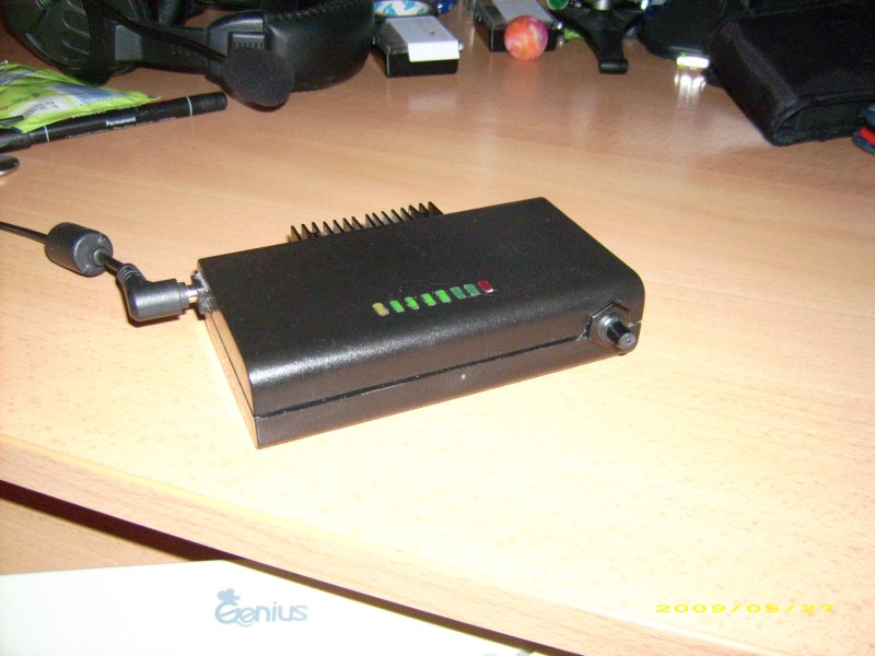

(#) koadi hozzászólása Jún 17, 2009 /
Már jó ideje nézegetem a Ki mit épített topic-ot, és őszintén szólva a profibbnál-profibb alkotások eléggé magasra tették a mércét, így engedjétek meg, hogy magamra vállaljam a nemesem feladatot, hogy kicsit csökkentsem a színvonalat, és egyben bemutassam az én "tápegységem"
Az alapja a jó öreg LM317T, a maga pár akatrészével, de hogy ne legyen olyan snassz, így köré építettem a Deguss-féle Akkuőr általam kissé áttervezett mását.
Itt a feszültségmérés 3-17V-ig történik 2V-os (+-0,1V) lépésekben, alkalmazkodva a bemenetül szolgáló 19V-os laptop-töltőhöz.
Igazából igény nem volt komolyabbra, de kellett valami, ami viszonylag stabil, és cakk-pakk 1.000ft alatt legyen; így született ő!
(#) gtk válasza koadi hozzászólására (») Jún 17, 2009 /
Ugyes szerkezet

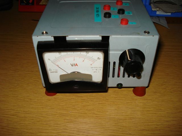

Anno, én is csináltam lm317-el tápegységet, csak más dobozba tettem.
Gratulálok!

(#) Amarton válasza koadi hozzászólására (») Jún 17, 2009 /
Szép alkotás.
Még egy poti csavarógomb, és akkor profi

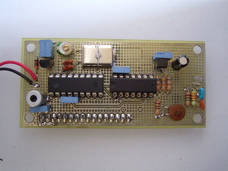

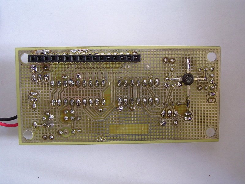

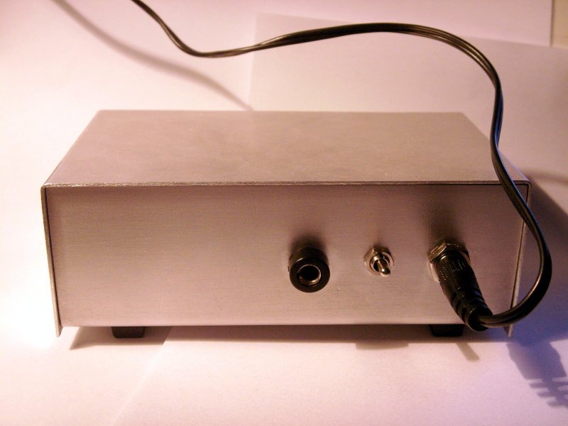

(#) Ballage hozzászólása Jún 17, 2009 /

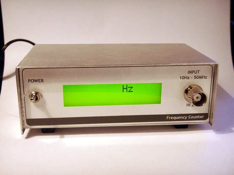

Halihó!
Sok-sok óra bütykölés után elkészültem a Vicsys-féle frekimérővel. Kicsit sokáig tartott, mert közben volt egy félévem meg dolgozni is kellett, de a vizsgáimmal kész vagyok, a munka meg most áll, úgyhogy volt egy kis időm befejezni. A nyák saját tervezés, vasalásos technikával készült, a doboz szintén saját készítésű, 0,8-as és 1,2-es alulemezből lett legyártva.
Bedobozolni sokkalta több időbe telt, mint magát az elektronikát megcsinálni. Még a tetejét kéne lefesteni, de nem találom a fekete festéket....
A tápellátás miatt kicsit kusza a vezetékezés, mert ededetileg elemesre lett megálmodva, de miután sokszor bekapcsolva felejtem a ketyeréimet, ezzel leszívatva a fellelhető elemeket, ezért utólag inkább úgy döntöttem, hogy adapteres lesz, az elem csak vésztartalék.
Azt tapasztaltam, hogy az előerősítő nagyon könnyen felszedi a kijelzőből érkező zavarokat, ami miatt 1-2kHz körüli véletlenszerű értékeket mutat a műszer (ez breadboardon megépítve is jelentkezett). A képen látható árnyékolás tökéletesen megoldotta ezt a problémát.
Kíváncsian várom a véleményeteket!
(#) Ballage válasza Ballage hozzászólására (») Jún 17, 2009 /
A beléről is van kép.
(#) zenetom válasza Ballage hozzászólására (») Jún 17, 2009 /
Ez gyári, hol vetted?
Viccet félretéve nagyon szép munka! A dobozt hogy csináltad?
(#) SALáta válasza Ballage hozzászólására (») Jún 17, 2009 /
Nagyon szép a nyák, profi munka. Egy régi nagyfrekis technikába láttam utoljára ezt a rácsos megoldást.
(#) Ballage válasza zenetom hozzászólására (») Jún 17, 2009 /
Ez saját gyártmány...
Egyébként két darab U-alakúra hajlított alulemez, az alsó a vastagabb, abból van kialakítva a hátlap és az előlap. A tetejét két alu L profil tartja meg oldalt egy-egy csavarral.
Az LCD helyét körbefurkáltam 3-as fúróval, majd kicsipkedtem a furatok között sima csípőfogóval majd reszelővel kiegyengettem. A "távtartók" 6-os alucsőből vannak levagdosva. Az elektronika-árnyékolólemez-kijelző szendvicset 4db süllyesztett csavar fogja az előlapi alaplemezhez.
Az előlap sima műnyomópapírra van nyomtatva, szikével kivágva és egy 2mm-es plexi mögé téve, ezt az egészet pedig a kapcsoló és a BNC szorítja az alu alaplemezhez.
Kb. ennyi. Elmondani sokkal gyorsabb, mint megcsinálni...
(#) Ballage válasza SALáta hozzászólására (») Jún 17, 2009 /
Köszönöm szépen.
Próbáltam kompromisszumot találni a megfelelő árnyékolás és a toner kímélése között... Na nem mintha olyan nagy lenne a panel....
(#) gtk válasza Ballage hozzászólására (») Jún 17, 2009 /
Ez tenyleg gyari

(#) Ballage válasza gtk hozzászólására (») Jún 17, 2009 /
Köszi! A plexi sajnos egy kicsit sorjás bal oldalon, mert hulladékot használtam fel, és a védőfólia miatt nem vettem észre, hogy milyen vacakul van levágva. De legalább óccó volt...
(#) Zoli_bácsi válasza Ballage hozzászólására (») Jún 17, 2009 /
Nagyon tetszetős darab. A dobozolás tetszik nagyon. Nekem is van egy dobozolás technikám, de az kissé bonyolultabb, mint a tied.
