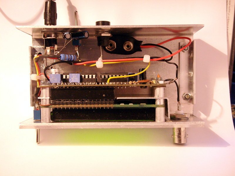

Sok-sok óra bütykölés után elkészültem a Vicsys-féle frekimérővel. Kicsit sokáig tartott, mert közben volt egy félévem meg dolgozni is kellett, de a vizsgáimmal kész vagyok, a munka meg most áll, úgyhogy volt egy kis időm befejezni. A nyák saját tervezés, vasalásos technikával készült, a doboz szintén saját készítésű, 0,8-as és 1,2-es alulemezből lett legyártva. Bedobozolni sokkalta több időbe telt, mint magát az elektronikát megcsinálni. Még a tetejét kéne lefesteni, de nem találom a fekete festéket.... ![]() A tápellátás miatt kicsit kusza a vezetékezés, mert ededetileg elemesre lett megálmodva, de miután sokszor bekapcsolva felejtem a ketyeréimet, ezzel leszívatva a fellelhető elemeket, ezért utólag inkább úgy döntöttem, hogy adapteres lesz, az elem csak vésztartalék. Azt tapasztaltam, hogy az előerősítő nagyon könnyen felszedi a kijelzőből érkező zavarokat, ami miatt 1-2kHz körüli véletlenszerű értékeket mutat a műszer (ez breadboardon megépítve is jelentkezett). A képen látható árnyékolás tökéletesen megoldotta ezt a problémát. Kíváncsian várom a véleményeteket!

Viccet félretéve nagyon szép munka! A dobozt hogy csináltad?
Nagyon szép a nyák, profi munka. Egy régi nagyfrekis technikába láttam utoljára ezt a rácsos megoldást.
Ez saját gyártmány...
Egyébként két darab U-alakúra hajlított alulemez, az alsó a vastagabb, abból van kialakítva a hátlap és az előlap. A tetejét két alu L profil tartja meg oldalt egy-egy csavarral. Az LCD helyét körbefurkáltam 3-as fúróval, majd kicsipkedtem a furatok között sima csípőfogóval majd reszelővel kiegyengettem. A "távtartók" 6-os alucsőből vannak levagdosva. Az elektronika-árnyékolólemez-kijelző szendvicset 4db süllyesztett csavar fogja az előlapi alaplemezhez. Az előlap sima műnyomópapírra van nyomtatva, szikével kivágva és egy 2mm-es plexi mögé téve, ezt az egészet pedig a kapcsoló és a BNC szorítja az alu alaplemezhez. Kb. ennyi. Elmondani sokkal gyorsabb, mint megcsinálni...

A plexi sajnos egy kicsit sorjás bal oldalon, mert hulladékot használtam fel, és a védőfólia miatt nem vettem észre, hogy milyen vacakul van levágva. De legalább óccó volt...
Nagyon tetszetős darab. A dobozolás tetszik nagyon. Nekem is van egy dobozolás technikám, de az kissé bonyolultabb, mint a tied.
