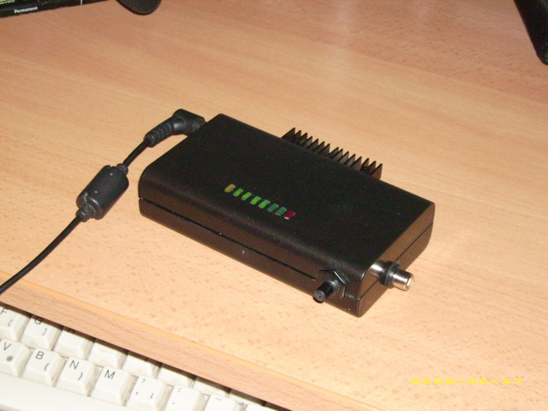

Már jó ideje nézegetem a Ki mit épített topic-ot, és őszintén szólva a profibbnál-profibb alkotások eléggé magasra tették a mércét, így engedjétek meg, hogy magamra vállaljam a nemesem feladatot, hogy kicsit csökkentsem a színvonalat, és egyben bemutassam az én "tápegységem"
Az alapja a jó öreg LM317T, a maga pár akatrészével, de hogy ne legyen olyan snassz, így köré építettem a Deguss-féle Akkuőr általam kissé áttervezett mását.
Itt a feszültségmérés 3-17V-ig történik 2V-os (+-0,1V) lépésekben, alkalmazkodva a bemenetül szolgáló 19V-os laptop-töltőhöz.
Igazából igény nem volt komolyabbra, de kellett valami, ami viszonylag stabil, és cakk-pakk 1.000ft alatt legyen; így született ő!
(#) gtk válasza koadi hozzászólására (») Jún 17, 2009 /
Ugyes szerkezet
(#) aderka válasza koadi hozzászólására (») Jún 17, 2009 /
Anno, én is csináltam lm317-el tápegységet, csak más dobozba tettem.
Gratulálok!
üdv: Dávid
(#) Amarton válasza koadi hozzászólására (») Jún 17, 2009 /
Szép alkotás.
Még egy poti csavarógomb, és akkor profi
(#) koadi válasza aderka hozzászólására (») Jún 17, 2009 /
Köszi! A tied is menő!
