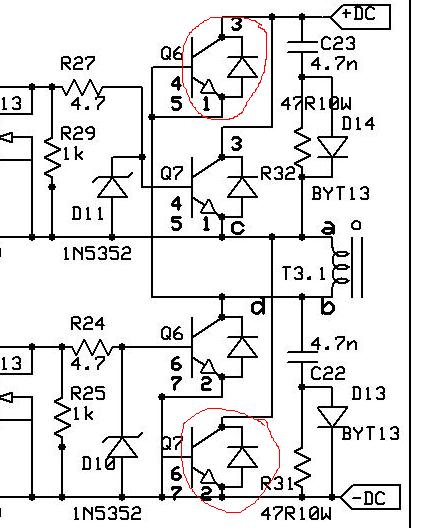

A kapcsolási rajzon ott vannak a hiányolt diódák csak kicsit elrejtve, nem a megszokott módon. Az IGBT modulok rövidrezárt bemenetű tranzisztoraival (mintha ott sem lennének) párhuzamosan lévő szabadonfutó diódákat használom a csatolt rajz szerint. Ha már úgyis beleintegrálta az Eupec miért ne használjuk..
Majd átnézek a másik fórumra, és szolgáltatok műszaki adatokat.

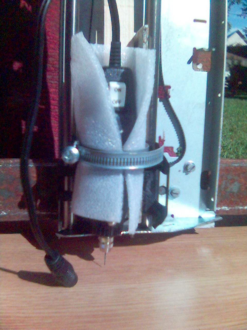

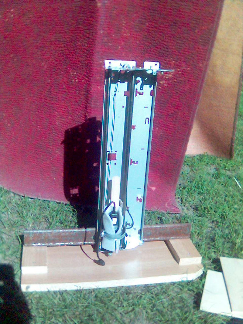

Elkészültem a fúró állványommal, tegnap délután kezdtem el, ma délben folytattam, és most lettem kész.
A fúrógép egy régi nyomtatónak a sin rendszerén fekszik, a patron helyén. Arra lett ráerősítve (egy kis műanyagra) egy alu ív, és erre tudtam cső bilincsel rögzíteni a kis motort. Védelem szempontjából szivacsos műanyagot tettem közé, hogy mégse karcolja meg a fúró házát.
A csigafúró nem ér le a lapra, pár mm-re van tőle, így azt nem fogom szétfúrni. Egy kb 3mm-es lap lesz a nyák alatt. Egy 160x160-as nyákot könnyedén megtudok fúrni minden pontján, könnyedén. Még a vastagabb nyák se lenne probléma, hely van.
Szerencsére van akkora önsúlya, hogy lefelé nem kell nyomkodni, szépen siklik lefelé, de felfelé már húzni kell. A közeli képen, jobb oldalt lehet látni egy bordás szíjat, azzal húzom fel a szerkezetet, olyannyira, hogy könnyen tudok majd hegyet cserélni, ha szükséges. Szépen vízszintbe van állítva.
A képek minőségéért elnézést, nincs itthon a fényképező, és csak a teló maradt..
(#) slogan válasza Hujikolp hozzászólására (») Jún 18, 2009 /
Ötletes !
De....eláruljátok nekem végre minek nyákfúráshoz állványos fúró ???
(#) DJ Szabcsa válasza slogan hozzászólására (») Jún 18, 2009 /
Én gyakszin dolgoztam azzal. Sokkal kényelmesebb szerintem, és pontosabbak is a furatok.
(#) Hujikolp válasza slogan hozzászólására (») Jún 18, 2009 /
Elfárad az ember keze, kevésbé kell attól tartani, hogy mikor törik el a fúró (átszeretnék térni acél fúróra, érzékenyebb, de jobb) és egyenes lesznek a fúrások. Volt már olyan, hogy tök ferde lett az egész panel
És köszi!
