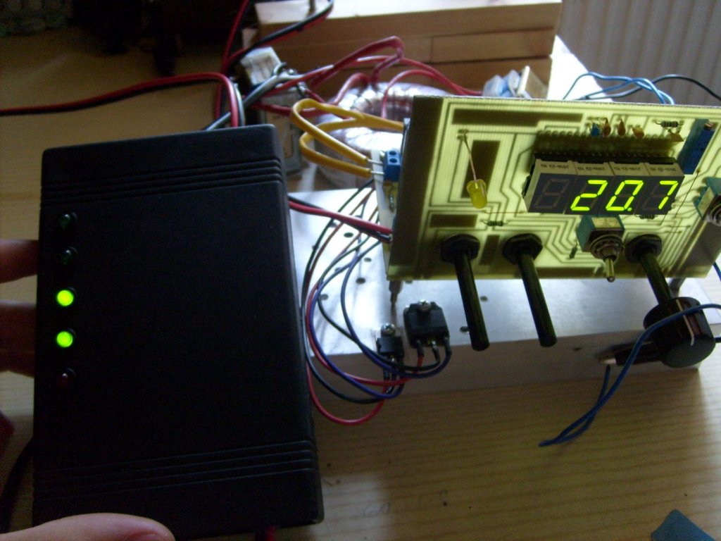

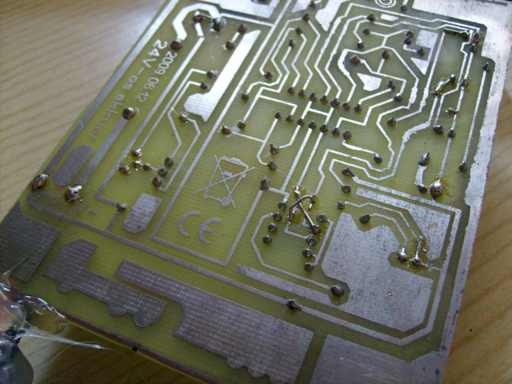

Minap fejeztem be deguss által publikált feszültségőrt,ami itt a honlapon található. proli007 kolléga segítségével 24 V-ra méretezett,illetve kapott egy 'hűtőtáska meghajtó fokozatot' ,ha a feszültség ok,akkor hűtsön csak. (20.9 V-nál kapcsol le,itt még el lehet indítani a gépezetet). A nyákon látszik hogy első verziós,sajna az LM324 2 lába megkeveredett,a vasalás sem lett tökéletes illetve a ledek foglalatba tuszkolásánál még a vékony fólia is néhol feljött. De nem baj,mostmár ilyen lesz,kis 'fejvakarás' után életrekelt és remélem hogy innentől nem lesz vele probléma. A doboz eléggé minimáldizájnos lett... Köszönet illeti deguss -t a kapcsolási rajzért és proli007 -et aki az átméretezésben segített! |
