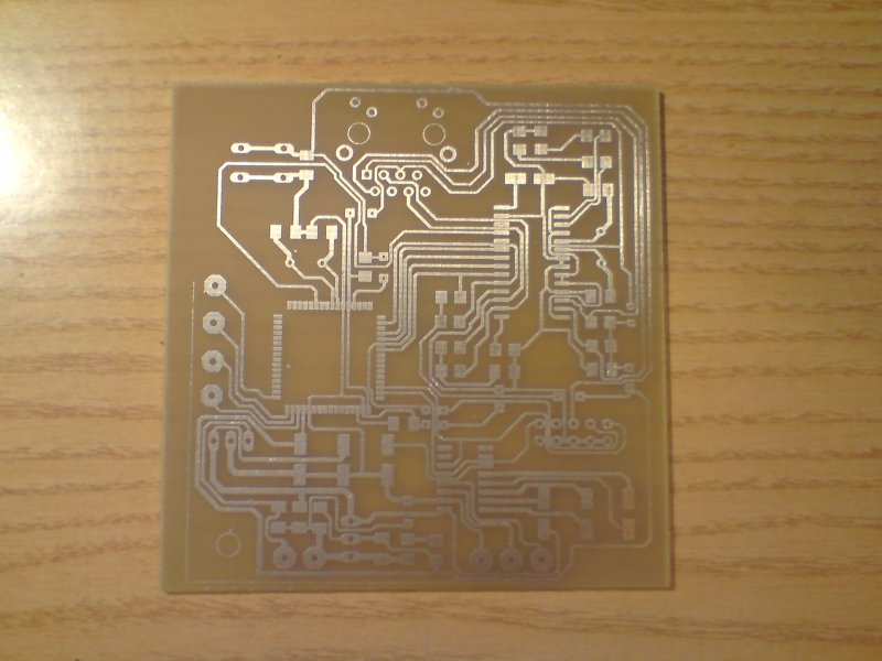

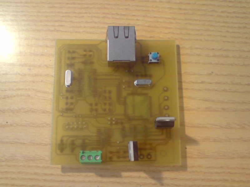

(#) Higgins hozzászólása Jún 25, 2009 /
A beágyazott rendszerek nagy rajongója vagyok. Régen a Wiznet modullal csináltam kapcsolásokat, most a Microchip ENC28J60-as Ethernet vezérlőjére találtam rá, így ezzel is építettem egy prototípust, hogy legyen min programoznom ezt az új chipet.
Az érdekesség az, hogy most nem gyártattam a nyákot, hanem saját magam fotótechnikás módszerrel próbáltam elkészíteni. Majd ha kész lesz a szoftver és összeáll az egész, akkor gyártatok profi nyákot hozzá.
Amúgy ez az első komolyabb kapcsolásom SMD kivitelben!
A programozáshoz meg csináltam egy saját STK500V2-es programozót, ami szintén saját nyákterv alapján készült el.
/remélem egyszer rájövök, ill. elmondja nekem valaki, hogy lötstopot, forrasztásgátló felületet hogyan tudok felvinni a nyákra, mert így elég nehéz volt forrasztani, hogy szép is legyen/

(#) lewi válasza Higgins hozzászólására (») Jún 25, 2009 /
tetszik a munkád!
a védőréteget meg meg lehet csinálni a fototechnikás levilágításnál elvileg egyszerűen. bár én még nem csináltam, de sok helyről halottam, hogy meg lehet csinálni, ha pl layouttal dolgozol, akkor biztos, hogy csak egy maszkot nyomtatsz, ezen csak a forrszemek "átlátszóak" a többi fénytől takar. na és miután előhívtad a nyákot, lemaratod, de nem szeded le a lakkot, hanem ezzel a maszk-kal még egyszer levilágítod, és újra előhívod. így a forrszemeknél lejön a lakk. ezek után berakod a sütőbe úgy 200 fok körül, és rásütöd a lakkot. ezek után ez a rásütött lekk állítólag tök jó védelmet nyújt az vezetősávoknak, meg miegyéb. de ha pontosabban szeretnél utánnaolvasni, akkor a nyák készítéses topic ban szinte mindent megtalálsz. remélem tudtam segíteni.

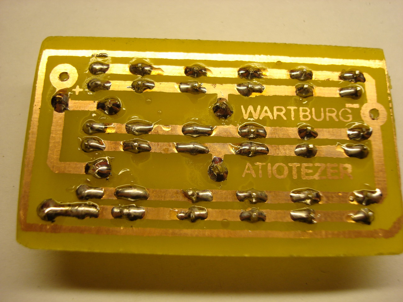

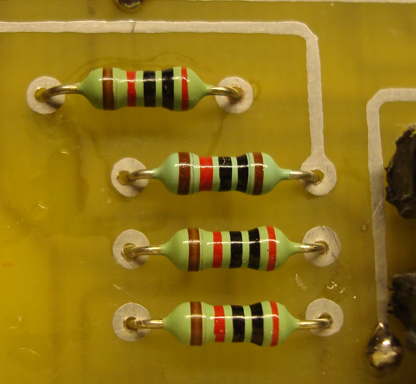

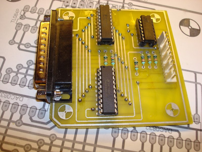

(#) atiotezer hozzászólása Jún 25, 2009 /
Lézer szkennerhez készült LPT portos vezérlő DAC0832-vel.Nagy lelkesedésemben megépítettem mindent a lézer szkennerhez még Decemberben, azóta meguntam az egész lézeres témát és bekerült a bukott projektek közé.
üdv.
Aki figyelmes észrevehet egy hibát a kettes képen.

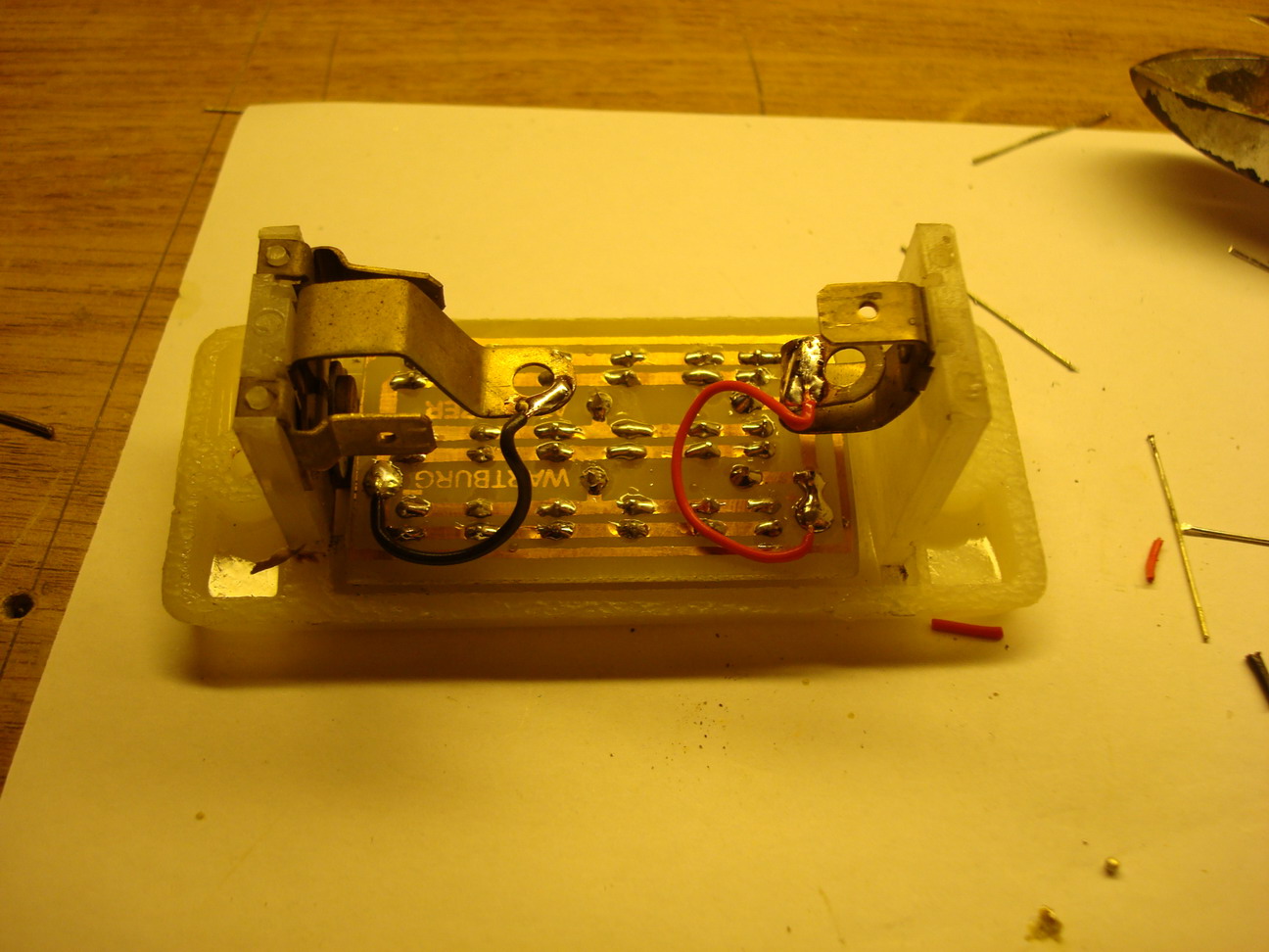

(#) atiotezer válasza atiotezer hozzászólására (») Jún 25, 2009 /
Wartburgba készült belső világítás, nagyfényerejű kék ledekkel.
Azóta kiegészítettem, hogy automatikusan elhalványodjon az ajtó becsukódása után. Csak arról nem készült fénykép.

(#) MolnarG válasza atiotezer hozzászólására (») Jún 25, 2009 /
Jobb oldalon fenn szakadt a vezető?
(#) atiotezer válasza MolnarG hozzászólására (») Jún 25, 2009 /
Jobbról a 3. ellenállás felső fele nincs beforrasztva. Most nézem az automatikus méretezés miatt nem nagyon lehet kivenni.
Itt már jobban látszik.

(#) Ballage válasza atiotezer hozzászólására (») Jún 25, 2009 /
Jobbról a harmadik ellenállat nincs beforrasztva az alkatrészoldal felől (és csak egy rögzítőfurat van kifúrva, az is kicsivel).
Most nézem, hogy elkéstem... :no: Mentségemre legyen mondva, hogy nagyon álmos vagyok...
(#) atiotezer válasza Ballage hozzászólására (») Jún 25, 2009 /
Szia. A Rögzítő furatot még én sem vettem észre (kapsz egy virtuális pontot)

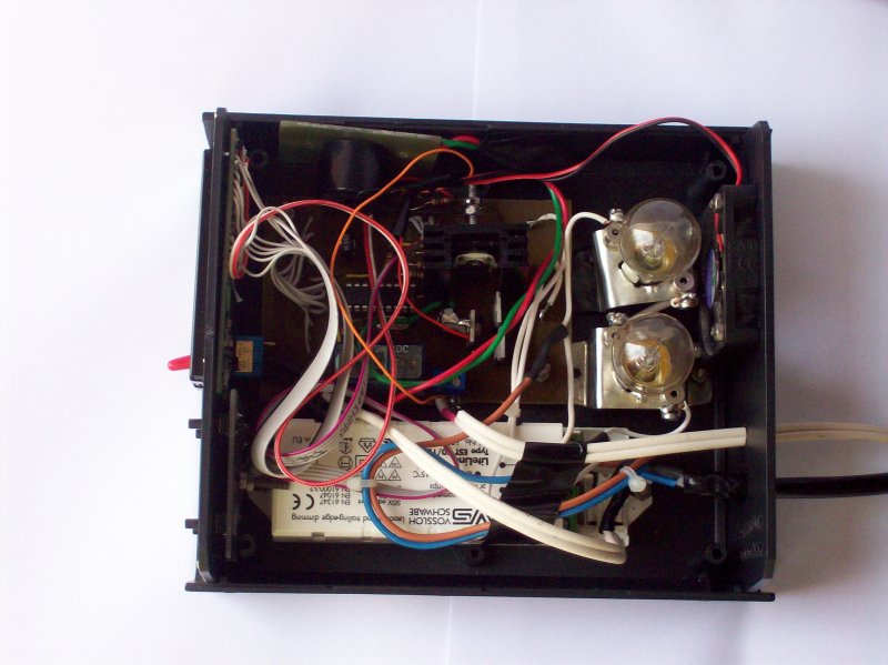

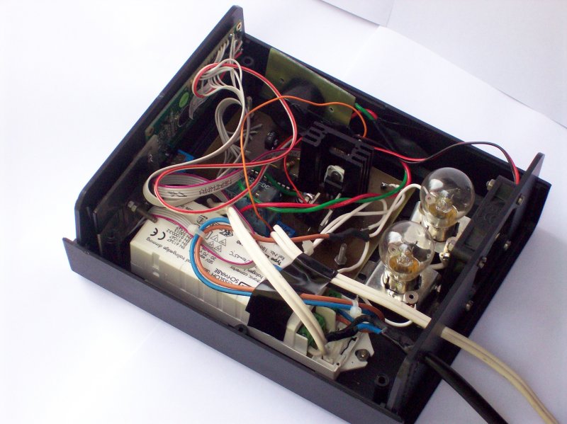

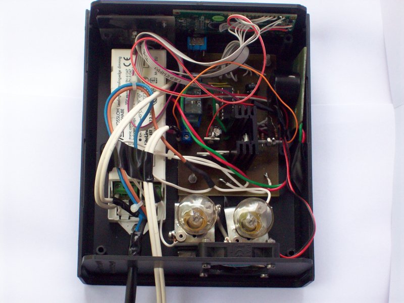

(#) gydanee hozzászólása Jún 27, 2009 /
Végre elkészült a levilágító időzítőm. A kapcsolás kaqkk barátom fejlesztése. Ezúton köszönöm neki a sok sok segítséget!
Ez az első bedobozolt, komolyabb kapcsolásom, ezért van még egy kis káosz a dobozban. (Gondolok a hosszú kábelekre. ) De azért remélem tetszik nektek is!
