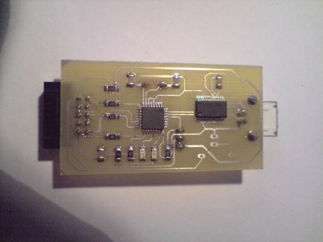

Szép! Ismerős a kapcsolás. Jó lett a nyákterv, akárki is csinálta. Szép rendezett. Bár az ellenállások állva való beültetésével még kisebbre összelehetett volna hozni, nem beszélve az SMD-ről.
Amúgy jól működik?
A beágyazott rendszerek nagy rajongója vagyok. Régen a Wiznet modullal csináltam kapcsolásokat, most a Microchip ENC28J60-as Ethernet vezérlőjére találtam rá, így ezzel is építettem egy prototípust, hogy legyen min programoznom ezt az új chipet.
Az érdekesség az, hogy most nem gyártattam a nyákot, hanem saját magam fotótechnikás módszerrel próbáltam elkészíteni. Majd ha kész lesz a szoftver és összeáll az egész, akkor gyártatok profi nyákot hozzá. Amúgy ez az első komolyabb kapcsolásom SMD kivitelben! A programozáshoz meg csináltam egy saját STK500V2-es programozót, ami szintén saját nyákterv alapján készült el. /remélem egyszer rájövök, ill. elmondja nekem valaki, hogy lötstopot, forrasztásgátló felületet hogyan tudok felvinni a nyákra, mert így elég nehéz volt forrasztani, hogy szép is legyen/

tetszik a munkád!
![]() a védőréteget meg meg lehet csinálni a fototechnikás levilágításnál elvileg egyszerűen. bár én még nem csináltam, de sok helyről halottam, hogy meg lehet csinálni, ha pl layouttal dolgozol, akkor biztos, hogy csak egy maszkot nyomtatsz, ezen csak a forrszemek "átlátszóak" a többi fénytől takar. na és miután előhívtad a nyákot, lemaratod, de nem szeded le a lakkot, hanem ezzel a maszk-kal még egyszer levilágítod, és újra előhívod. így a forrszemeknél lejön a lakk. ezek után berakod a sütőbe úgy 200 fok körül, és rásütöd a lakkot. ezek után ez a rásütött lekk állítólag tök jó védelmet nyújt az vezetősávoknak, meg miegyéb. de ha pontosabban szeretnél utánnaolvasni, akkor a nyák készítéses topic ban szinte mindent megtalálsz. remélem tudtam segíteni. üdv: lewi

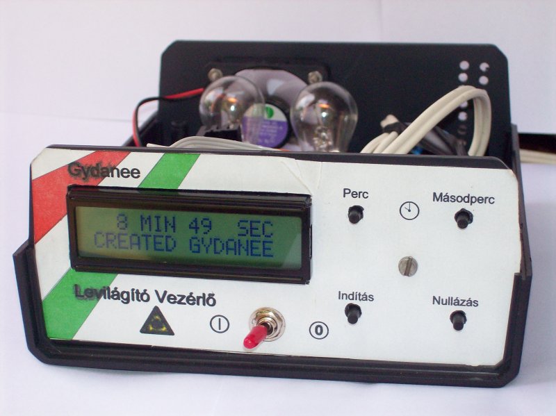

Végre elkészült a levilágító időzítőm. A kapcsolás kaqkk barátom fejlesztése. Ezúton köszönöm neki a sok sok segítséget! Ez az első bedobozolt, komolyabb kapcsolásom, ezért van még egy kis káosz a dobozban. (Gondolok a hosszú kábelekre. ) De azért remélem tetszik nektek is! Üdv. |
