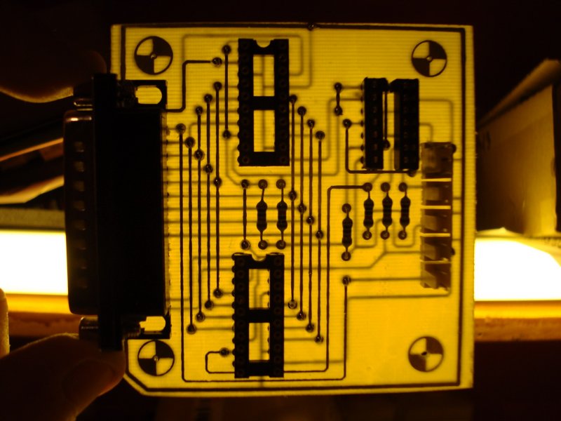

Lézer szkennerhez készült LPT portos vezérlő DAC0832-vel.Nagy lelkesedésemben megépítettem mindent a lézer szkennerhez még Decemberben, azóta meguntam az egész lézeres témát és bekerült a bukott projektek közé.
üdv.
Aki figyelmes észrevehet egy hibát a kettes képen.

(#) MolnarG válasza atiotezer hozzászólására (») Jún 25, 2009 /
Jobb oldalon fenn szakadt a vezető?
(#) atiotezer válasza MolnarG hozzászólására (») Jún 25, 2009 /
Jobbról a 3. ellenállás felső fele nincs beforrasztva. Most nézem az automatikus méretezés miatt nem nagyon lehet kivenni.

(#) zoly15 válasza atiotezer hozzászólására (») Jún 25, 2009 /
Ezt láttam én is
De már késő volt írnom..

(#) Ballage válasza atiotezer hozzászólására (») Jún 25, 2009 /
Jobbról a harmadik ellenállat nincs beforrasztva az alkatrészoldal felől (és csak egy rögzítőfurat van kifúrva, az is kicsivel).
Most nézem, hogy elkéstem... :no: Mentségemre legyen mondva, hogy nagyon álmos vagyok...
(#) atiotezer válasza Ballage hozzászólására (») Jún 25, 2009 /
Szia. A Rögzítő furatot még én sem vettem észre (kapsz egy virtuális pontot)

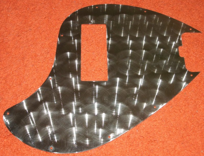

Van ettől egyszerűbb célszerszám is ! fogok csinálni róla képet mert most hirtelen nincs kéznél ? Ezt az eljárást mi a szakmában "pikkejezésnek" hívjuk ! ime EZ-is így készült ! Meg ez is a mi a képen látható.

Lehetséges. Ezt cégnél csináltam ahol gyakorlaton voltam, náluk ilyen volt. Itthon sajnos oszlopos fúróm sincs :no:. Várom a képet kíváncsi vagyok rá. Ja és az erősítőd nagyon szép!
