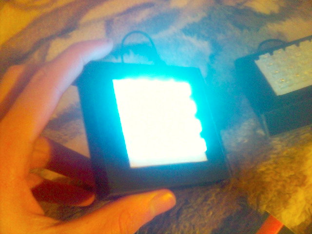

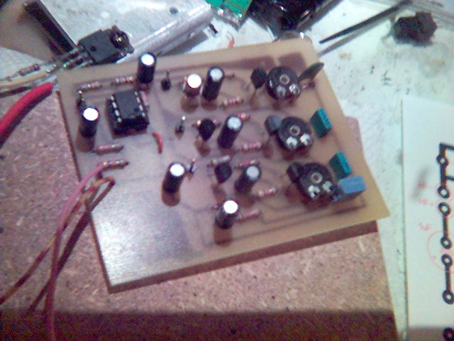

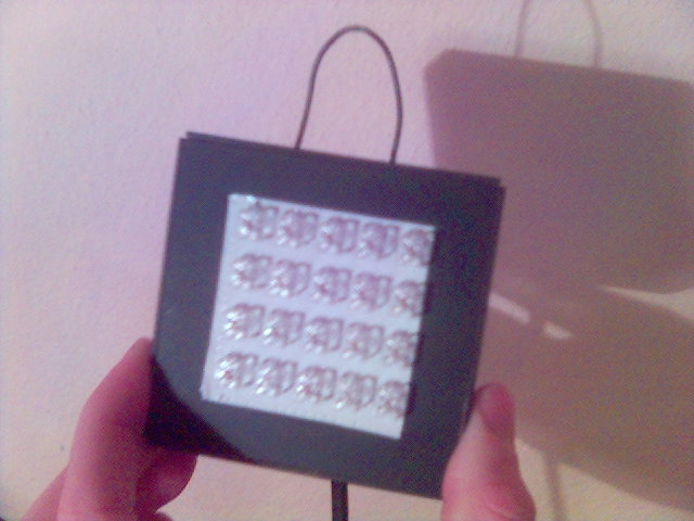

Jó estét!
Kész lettem életem első fényorgonájával (főleg hogy LED-es..). Az elektronikáról annyit hogy nem halványodva akartam a villogást, hanem csak vagy világít teljes fényerővel vagy nem, így "vadabb" szerintem. Ezért kissé ki lett egészítve az áramkör. A sávszűrő kimenetén lévő tranyák egy NAND kapura mennek, amik kapcsolják a FET-et, vagyis az áramgenerátort rákapcsolják a LED-ekre.
(#) zenetom válasza zenetom hozzászólására (») Jan 24, 2010 /
Még kép...

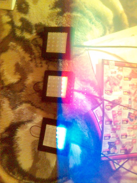

A LED-es doboz NYÁK-ból van összeforrasztva, sound.man kolléga ötletéből (végső megoldás olyan mikrózható műanyag doboz lett volna).
A "Fényorgona LED-ek dobozolva4" képen kicsit "csalt" a telefon kamerája, természetesen a 20db LED csak egyszerre tud villogni, de ez a telefon hibája

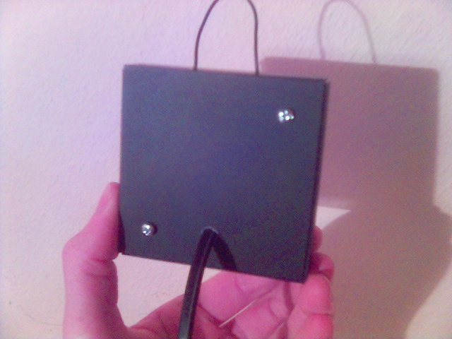

(#) FMSound válasza zenetom hozzászólására (») Jan 24, 2010 /
Teszik a fényorgonád kis akasztók vannak rajta? Még jobb lenne ha csinálnál hozzá kis kengyeleket, sokkal profibb lenne!!
(#) zenetom válasza FMSound hozzászólására (») Jan 24, 2010 /
Igen, gondoltam rá, hogy fel lehessen akasztani valahova.
Ezt a kengyel dolgot hogy érted?
Mint a gyári hasonló készülékeken, lemezből könnyedén lehet hajtani ilyen "U" formát.

(#) zenetom válasza FMSound hozzászólására (») Jan 25, 2010 /
Ja, kis fülecskékre gondolsz...
Igaz, viszont így több mindenre rá lehet akasztani

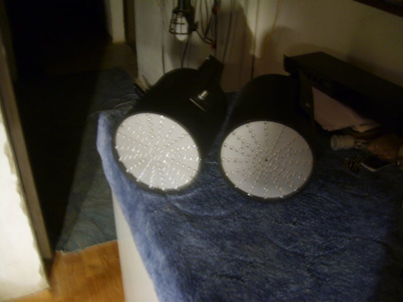

(#) FMSound válasza Roy Jones hozzászólására (») Jan 25, 2010 /
Igen sima 5mm-es ledek lencsével sok mindenre képesek! Mint nálam is, mutatom a képeket.

Itt van a NYÁK-rajz is, bár én újraterveztem az egészet sprint layoutban, majd átkonvertáltam pdf-be, valamint műveleti erősítőnek LM358-at raktam be
Továbbá a LED-es rész se olyan egyszerű, mint már írtam egy NAND-os FET-es áramgenerátoros rendszer hajtja a LED-eket
szerk.: többféle hanggal teszteltem és azt vettem észre hogy a közép sáv már 100Hz-től felvillan, bár nem hinném hogy azért mert rossz a kapcsolási rajz De egyáltalán nem zavaró.

Azért villan fel már 100Hz-től, mert eléggé primitív a szűrője, én sokkal komolyaabb szűrűvel építettem fényorgonát, meg is lett az eredménye

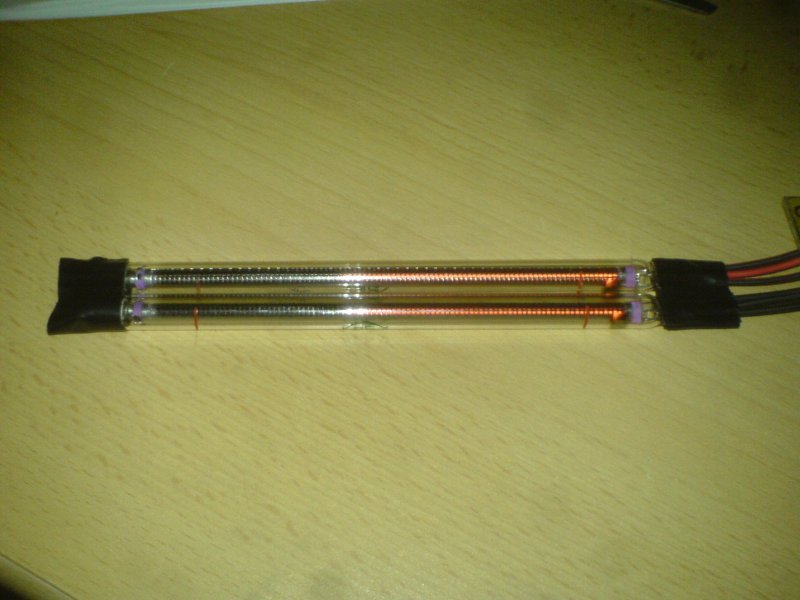

Elkészült az IN-13-as kivezérlésjelzőm! A panel vicsys kapcsolási rajza alapján készült. Bővebben: Link
Két apró hiba csúszott a panelba, ezt javítottam, ezután azonnal indult a cucc! Az áramkör 4cm széles és 12,5cm hosszú panelra készült, egy oldalon szerelt. Na jó, a cső és a csokik azok a másik oldalról kerültek beforrasztásra! Szerintem magávalragadó a kijelzés, nekem nagyon megtetszett, megérte megépíteni! :yes:

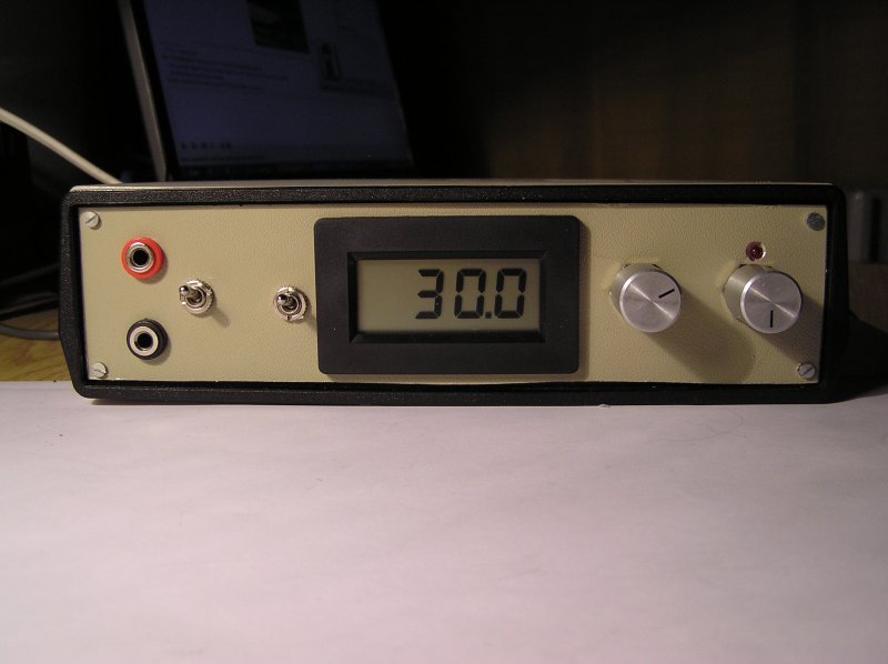

Én a második labortápomat fejeztem be nemrég. Szükségem volt egy kisebb, kompakt tápra, ezért készült ez a darab.
30V 2A leadására képes, csúcson rövid ideig 3A-t is bír. TL071 műv. erősítőre épül a kapcsolás, feszültség és áramhatárolással. Az áramkorlát elérését a potméter fölötti led jelzi.

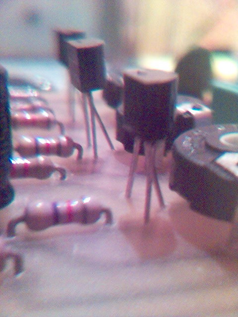

(#) speccy válasza speccy hozzászólására (») Jan 25, 2010 /
Még egy kép a bordáról.
(#) zoly15 válasza speccy hozzászólására (») Jan 26, 2010 /
Egész szép, gratulálok!
Azt a "picike" hálózati kapcsolót nem félted hogy össze fog égni vagy hasonlók?
