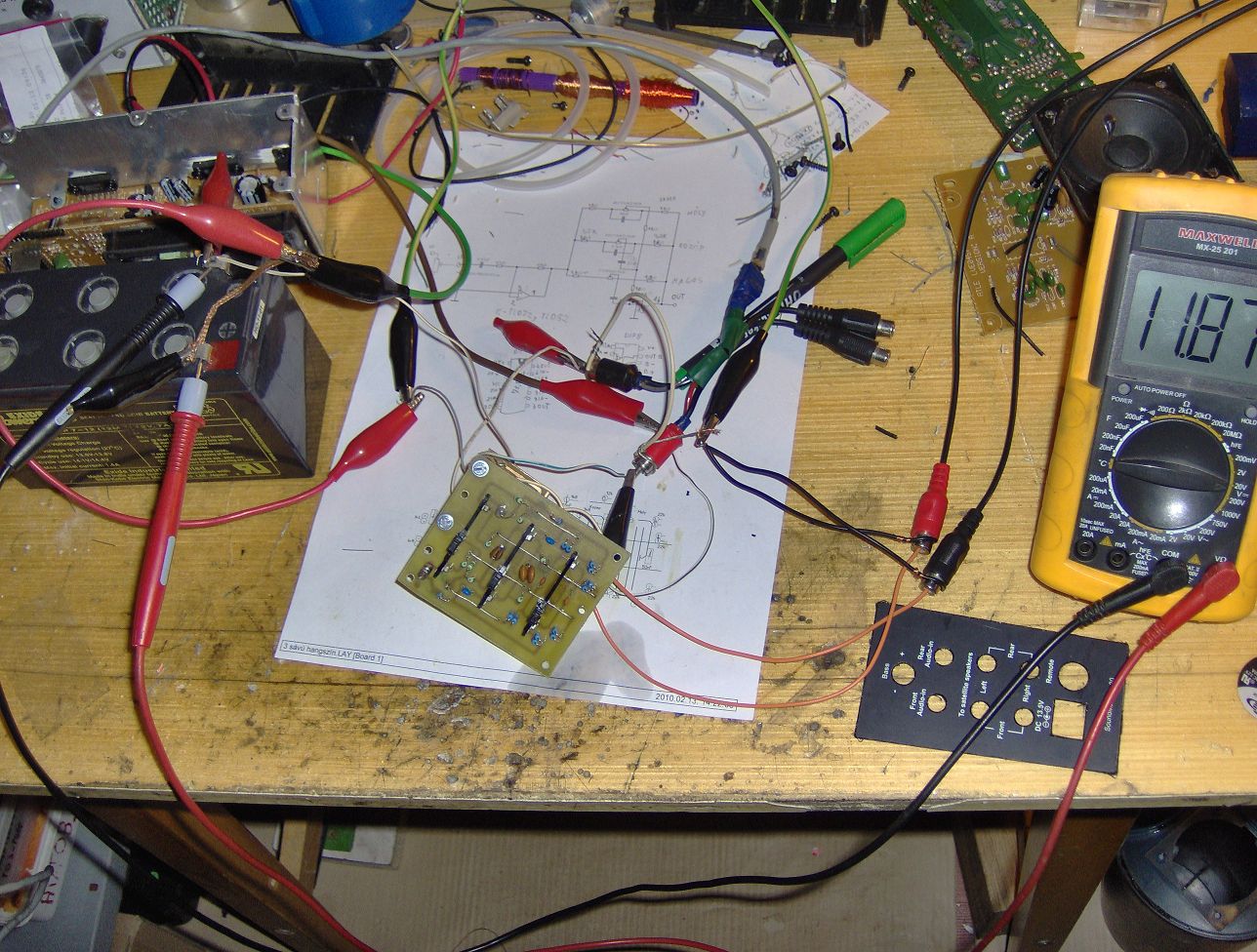

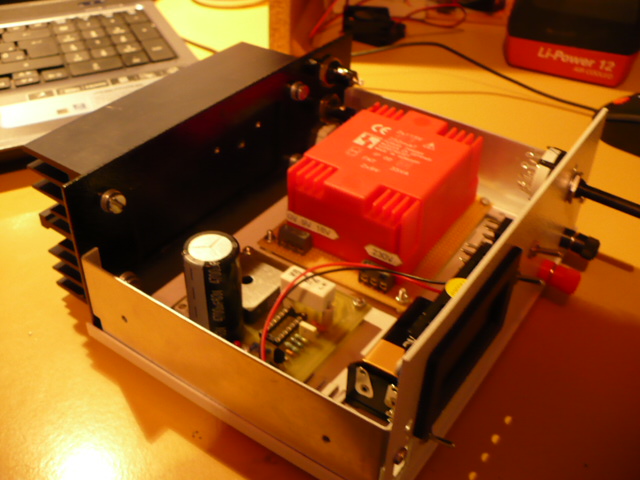

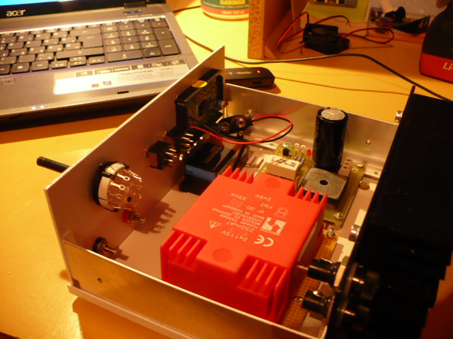

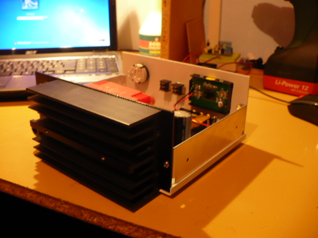

(#) karesz01 hozzászólása Feb 12, 2010 /

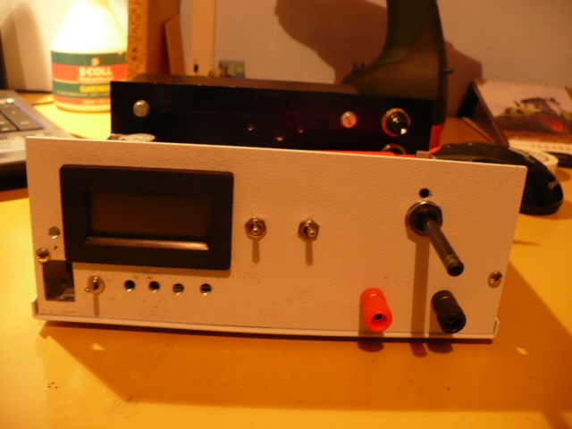

Lassan épülget a vicsys féle zselés akku töltőm.
Ime pár kép mire haladtam.
üdv.
(#) sprofan válasza karesz01 hozzászólására (») Feb 12, 2010 /
Szép lesz!
Be fog férni a kapcsoló a helyére a doboz csavarjától? Vagy ez csak egy optikai csalódás és igazából méterekre van egymástól a két dolog.
(#) karesz01 válasza sprofan hozzászólására (») Feb 12, 2010 /
Jó a szemed! Muszáj lesz neki!
Valahogy csak megoldom ha más nem lesz akkor a csavart feljebb fúrom. Az előlapra amúgy még lesz matrica (Front Desinger nevű programmal),az alkatrészek éppen csak bele vannak rakva.

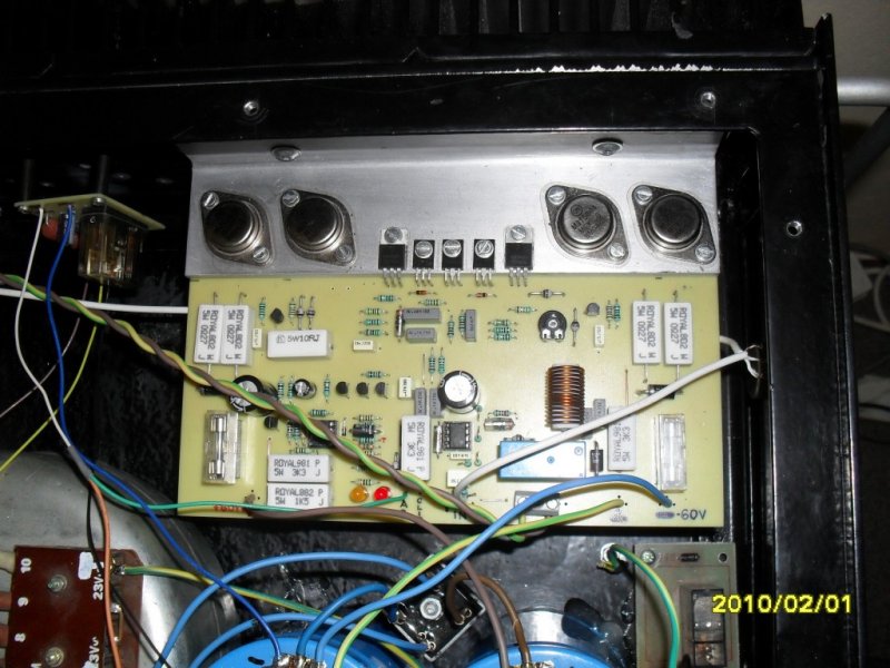

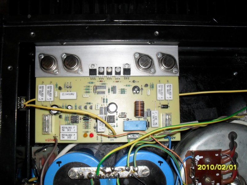

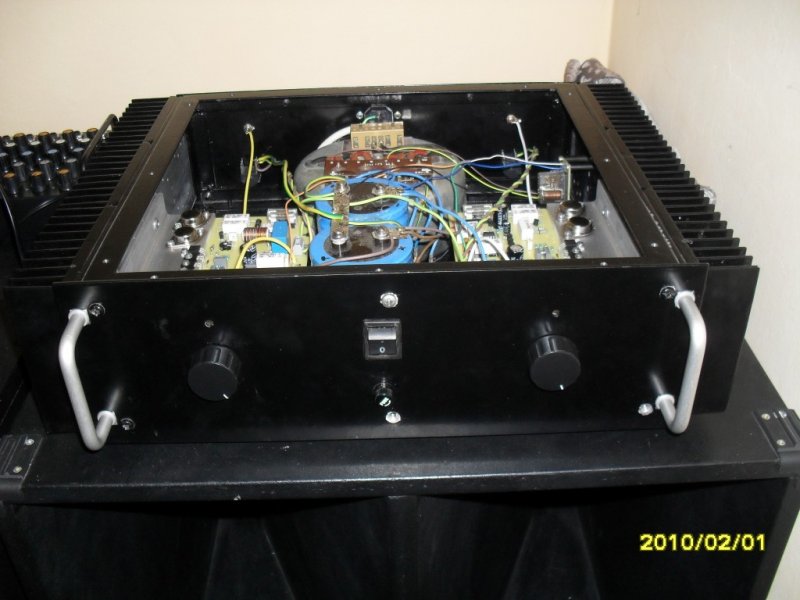

(#) lajos1969 hozzászólása Feb 12, 2010 /
Elkészült a PA-300w-os végfok!
(#) guliver83 válasza lajos1969 hozzászólására (») Feb 12, 2010 /
Nagyon jól néz ki, minden elismerésem!
Tudnál valami rajzot, vagy infó küldeni róla?
(#) lajos1969 válasza guliver83 hozzászólására (») Feb 12, 2010 /
Íme a dokumentáció.
PA-300.pdf
És amugy milyen lett?
Jól müködik?
(#) lajos1969 válasza guliver83 hozzászólására (») Feb 13, 2010 /
Szerintem a leírás szerinti adatok tudja én eddig meg vagyok vele elégedve.
Eddig quad 405-öt használtam, minőségben ez is tud annyit a teljesítmény meg kb kétszer akkora.

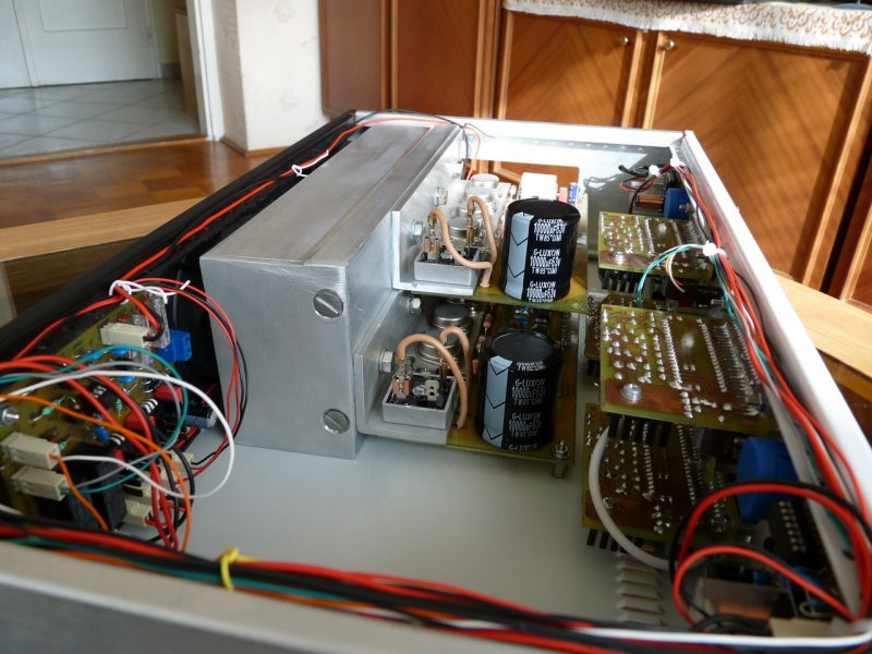

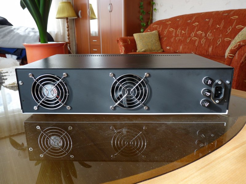

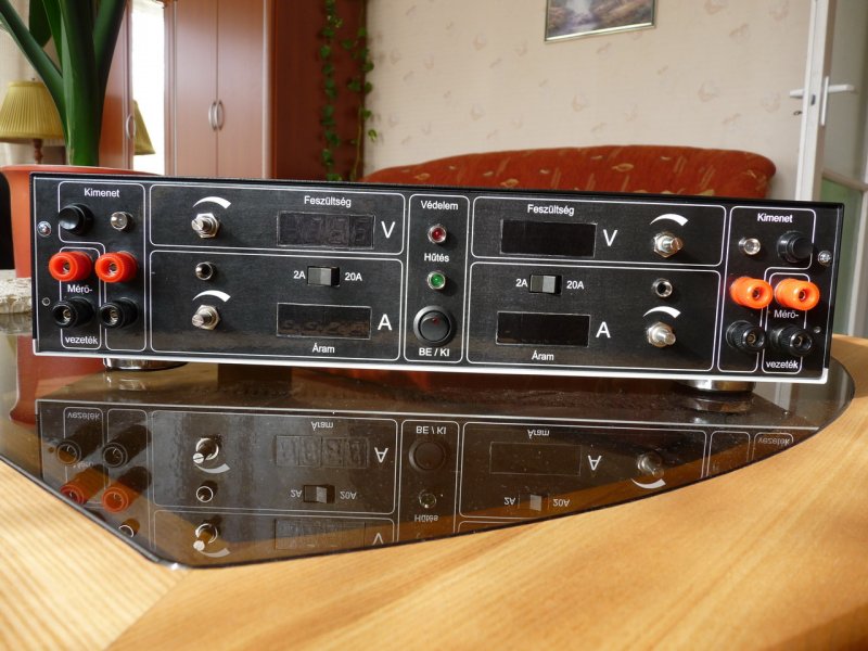

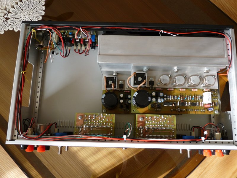

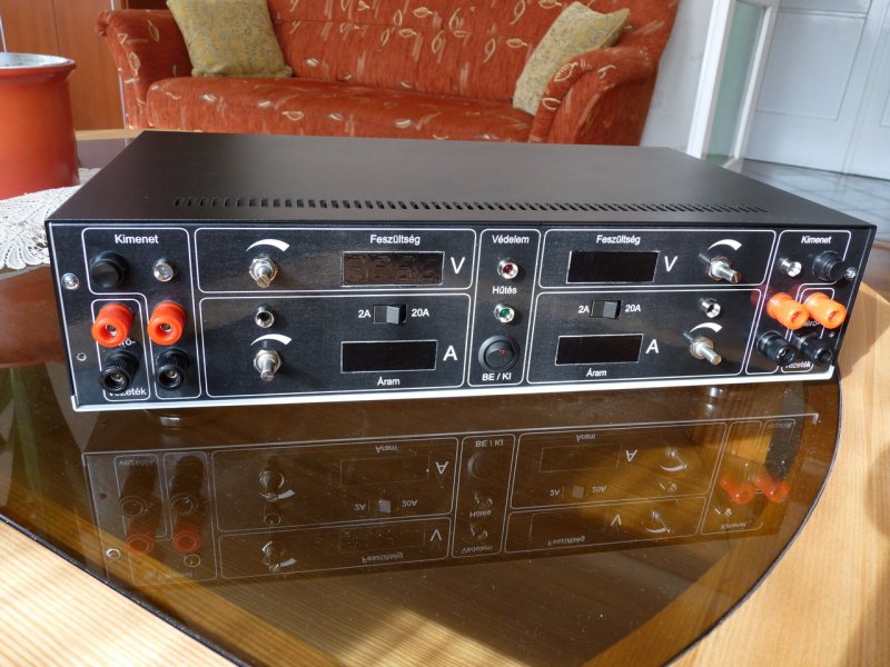

(#) raiman hozzászólása Feb 13, 2010 /
Épülő labortápomról néhány képet osztanék meg
Sajnos az előlap nem egészen olyan lett, (minőség szempontjából) mint amilyet szerettem volna
De beszéljenek a képek!
(#) raiman válasza raiman hozzászólására (») Feb 13, 2010 /
És még két kép.
(#) Doncso válasza raiman hozzászólására (») Feb 13, 2010 /
Hát ,remélem nem haragszol meg, de ez most tényleg nem úgy sikerült.....!
Ez sokkal jobb lett! Én mindig csodálattal figyelem, ha valaki ilyen szépen, részletesen kidolgozott munkát mutat be, mivel én is építgetek, tudom mennyi munka van akár egy kijelző ablak kialakítással, vagy amit itt látok, hogy a hűtő oldala le van borítva, ezek nem 5perces műveletek. De ha valaki igényes saját magára, akkor a sok munka meghozza gyümölcsét, ennek a tetejét szerintem nem sokszor fogod leszerelgetni. Nekem nagyon tetszik, gyönyörű, igényes, kialakítás, szép kábelvezetések, gratulálok. Sok ilyet és jó használatot hozzá. :kalap:
(#) raiman válasza Doncso hozzászólására (») Feb 13, 2010 /
Köszi
Azért még az előlapon gondolkozom, hátha kitalálok valami más megoldást rá... (az a baj, hogy eléggé maximalista vagyok
De egyébként mi a gond az előlappal?
Én úgy szoktam, hogy lézerrel kinyomtatom A3-asra, majd áttetsző öntapadóssal leragasztom, hátulról kap egy öntapadósat, vagy ragasztót, ami épp van, közbe sniccerrel kivágom amit ki kell, majd felillesztem ,és jöhetnek az alkatrészek bele.
Nem tudom, lehet hogy te is így készítetted, ez nem látszik.
(#) Chokapick válasza raiman hozzászólására (») Feb 13, 2010 /
Szep reszletes munka,igy kell ezt csinalni Jo erzeked van a terbeli elrendezekhez!
Gratula hozza!
Én is hasonló eljárással készítettem, de a kijelzők melletti részek nem tetszenek, mármint a hézagok.
Az a baj, hogy házilag nem sok lehetősége van az embernek
