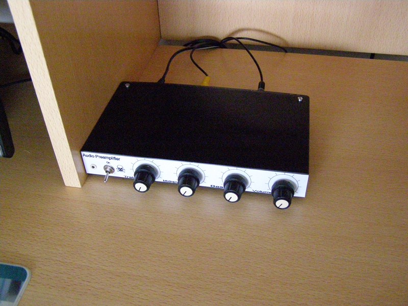

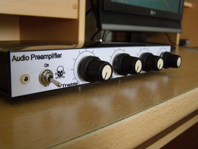

(#) 18david18 hozzászólása Márc 19, 2010 /

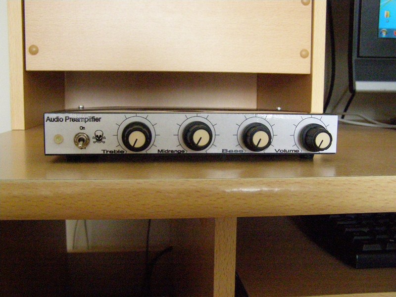

Ma elkészült az előfokom. A Beag APX100-as erősítőm meghajtására építettem. Nagyon szép a hangja. Frekvencia átvitele 20Hz-100kHz. A kapcsolás egy TL082 műveleti erősítőre épül, mely 3 sávos hangszín beállítást tesz lehetővé. Az eredeti kapcsolási rajzon a műveleti erősítő 6x-os erősítésre van beállítva. Nekem ez picit sok volt, így 2x-es erősítésre állítottam be. Sokkal szebb lett a hangja, és nem erősített feleslegesen.
Képek az építésről:
Kapcsolási rajz:
(#) bankimajki válasza 18david18 hozzászólására (») Márc 19, 2010 /
Ötletes és szép csak gratulálni lehet hozzá, bár a műanyag ház lehet nem épp a legjobb választás mágneses terek ellen, de amúgy tényleg jó.

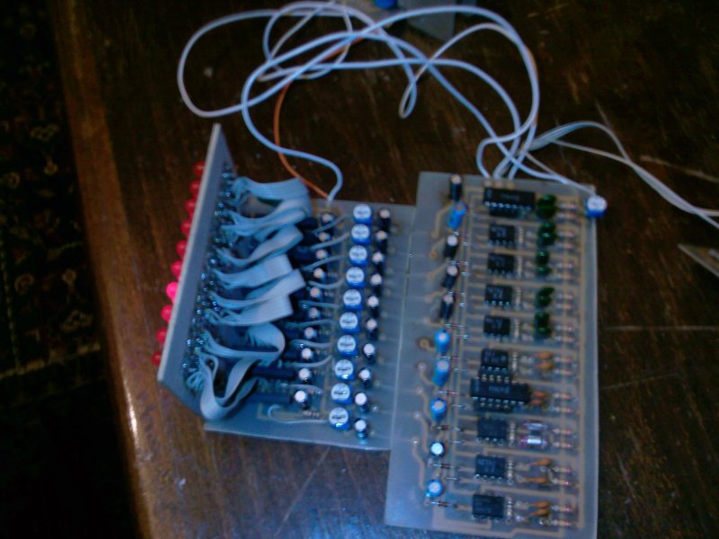

(#) toncy hozzászólása Márc 19, 2010 /
Sziasztok, eppen most keszultem a Spectrum analizatorommal, gondoltam meg osztom veletek is
a LED matrixot azt nem tudtam meg csinalni. :pirul:
azert lett igy drotozva
VU Meter an6884 es ic vel, a sav szuro pedig ua741 el van csinalva
(#) Action2K válasza toncy hozzászólására (») Márc 19, 2010 /
Mátrix? De hisz ez nem is mátrixos. Akár csinálhattad volna úgy is, hogy a csatornánkénti szűrőt, a LED meghajtót, s a hozzá tartó LED-eket egy panelra teszed, s ebből csinálsz tízet, s azokat távtartókkal egymás mellé állítod. Szerintem ugyanennyi nyákból, és kisebb helyre össze lehetett volna rakni.
(#) toncy válasza Action2K hozzászólására (») Márc 19, 2010 /
tudom hogy nem matrixos amugy ez az elso komolyabb aramkorom. meg van egy stk4191 es erositom. de az nem olyan komoly. amugy nincs sok idom elektrozni. csak unalom utes az egesz.

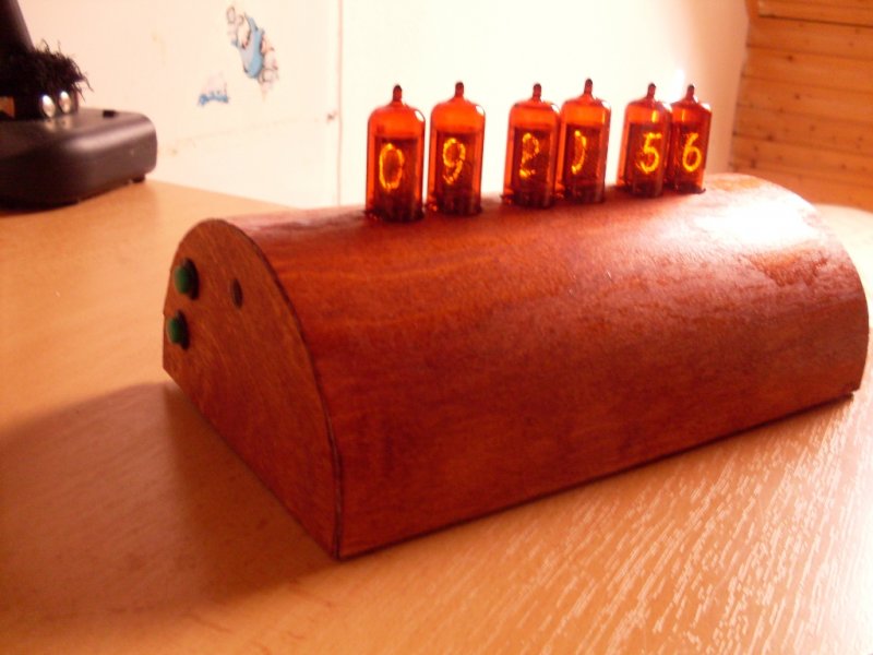

(#) Carlen hozzászólása Márc 20, 2010 /
Sziasztok! Most lettem készen a Nixie órával, amit pár hete kezdtem el, az itt található kapcsolás alapján. Ha érdekel valakit, feltöltöttem két képet róla. Magamhoz képest szerintem egész jó lett, bár vannak rajta a "tehetségemre" utaló jelek...

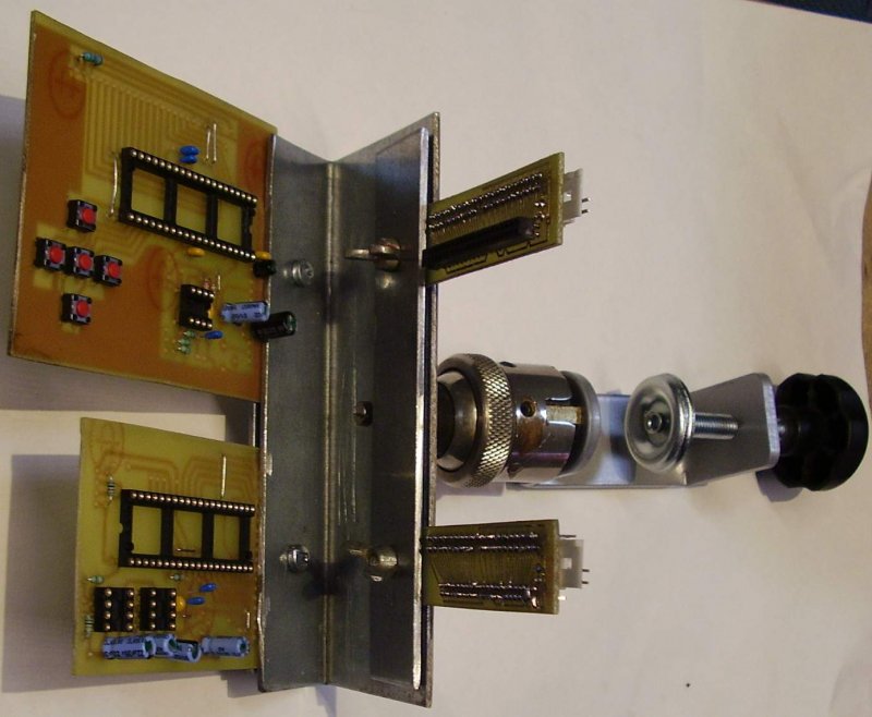

(#) interferi hozzászólása Márc 20, 2010 /
Elkészült a nyákforrasztó állványom, az alapja egy régi fényképező állvány gömbforgója.
Képeken szemléltetés képpen vannak a mostani projektjeim.

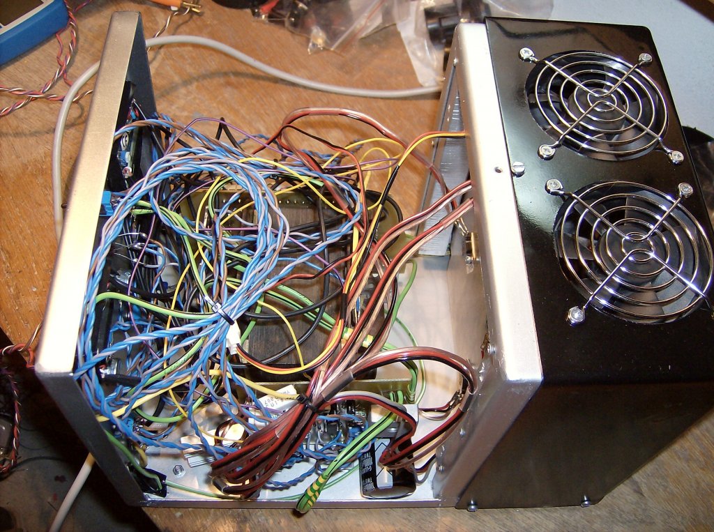

(#) m.joco hozzászólása Márc 21, 2010 /
Hello

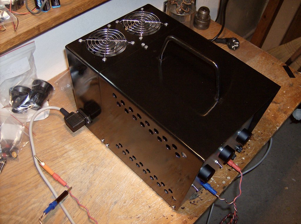

Elkészült végre a Pioneer v2.7 féle labortápom. A dobozt édesapám készítette.
