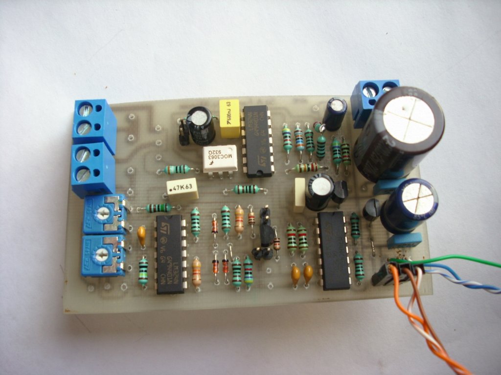

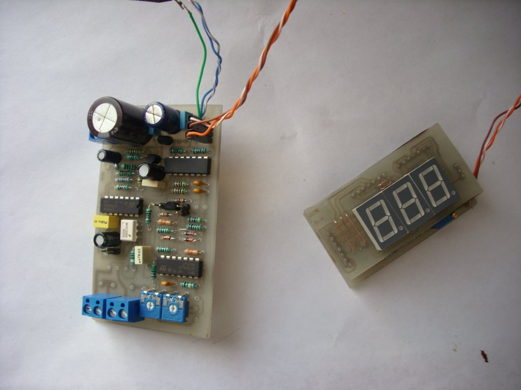

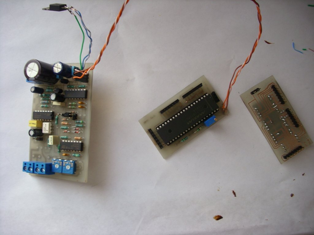

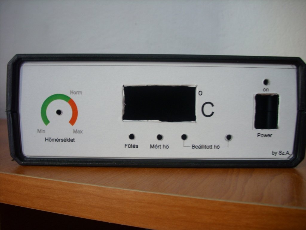

(#) szaboi hozzászólása Márc 19, 2010 /
Sziasztok. Elkészült a forrasztóállomasom. Csak dobozolásra vár. Az áramkörért köszönet Attila86-nak.
A nyákokat saját magam terveztem. Teszek fel pár fotot a nyákokrol meg a készülő dobozról.

(#) JZoli válasza szaboi hozzászólására (») Márc 19, 2010 /
Jó lett! Milyen IC vezérli a kijelzőket?

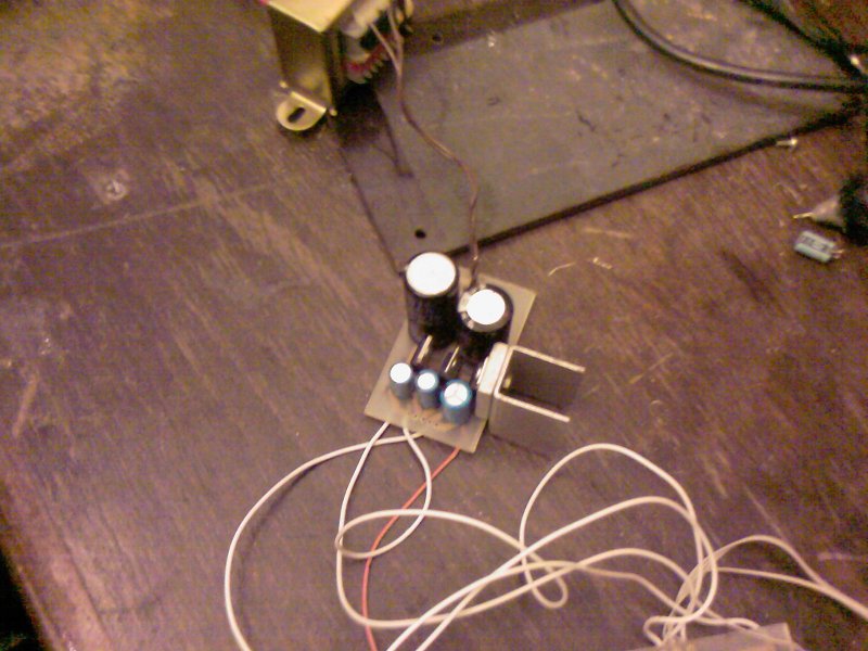

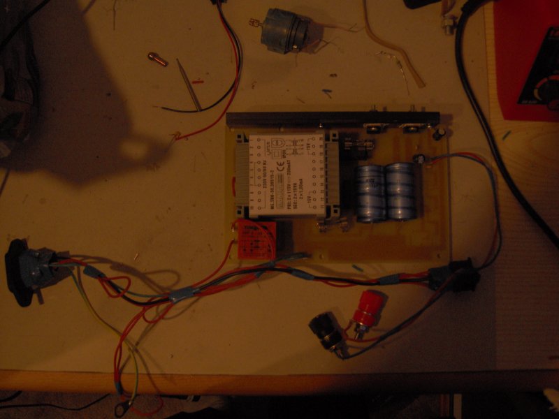

(#) adamisbalint hozzászólása Márc 19, 2010 /

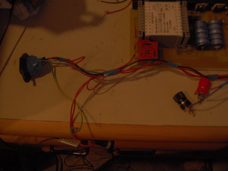

sziasztok
építettem egy tápegységet.
12V 1A
amajd be is dobozolom , ha lessz rá időm
(#) roland0327 válasza adamisbalint hozzászólására (») Márc 19, 2010 /
Az a baj, hogy a képből nem lehet szinte semmit kivenni.
(#) Hujikolp válasza JZoli hozzászólására (») Márc 19, 2010 /
Ott a link és benne a kapcsolási rajz ICL7107
(#) Hujikolp válasza adamisbalint hozzászólására (») Márc 19, 2010 /
Különösen ajánlom Neked EZT!
(#) potenciameter válasza adamisbalint hozzászólására (») Márc 19, 2010 /
Szia, bár a képből nem nagyon lehet kivenni, de biztos szép. Én is a multhéten épitettem egyet, nem tettem fel képet rolla, mert elég csúnya a doboza, de kitünően működik, 1,5V-40Vig lehet szabályozni.
(#) adamisbalint válasza Hujikolp hozzászólására (») Márc 19, 2010 /
bocsi de nem működött a vaku
megpróbálom még egyszer
(#) gydanee válasza adamisbalint hozzászólására (») Márc 19, 2010 /
Próbáld meg nappal, természetes fénynél. Még esetleg dobhatsz alá egy fehér a4-es papírt is.
(#) JZoli válasza Hujikolp hozzászólására (») Márc 19, 2010 /
Pont azért kérdeztem rá, mivel megnéztem a linket és a kijelző panelja teljesen más mint ott van, ebből gondoltam, hogy másképpen oldotta meg a kijelzést! Vagy esetleg Te nem nézted meg elég alaposan!
Láttam, sőt meg is van építve A kapcsolásból készített nyáktervet. A lényeg, hogy ICL7107-es van benne

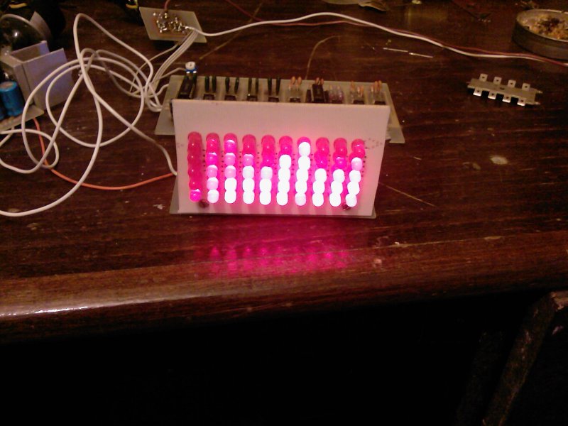

(#) toncy hozzászólása Márc 19, 2010 /
Sziasztok, eppen most keszultem a Spectrum analizatorommal, gondoltam meg osztom veletek is
a LED matrixot azt nem tudtam meg csinalni. :pirul:
azert lett igy drotozva
VU Meter an6884 es ic vel, a sav szuro pedig ua741 el van csinalva
(#) Action2K válasza toncy hozzászólására (») Márc 19, 2010 /
Mátrix? De hisz ez nem is mátrixos. Akár csinálhattad volna úgy is, hogy a csatornánkénti szűrőt, a LED meghajtót, s a hozzá tartó LED-eket egy panelra teszed, s ebből csinálsz tízet, s azokat távtartókkal egymás mellé állítod. Szerintem ugyanennyi nyákból, és kisebb helyre össze lehetett volna rakni.
(#) toncy válasza Action2K hozzászólására (») Márc 19, 2010 /
tudom hogy nem matrixos amugy ez az elso komolyabb aramkorom. meg van egy stk4191 es erositom. de az nem olyan komoly. amugy nincs sok idom elektrozni. csak unalom utes az egesz.

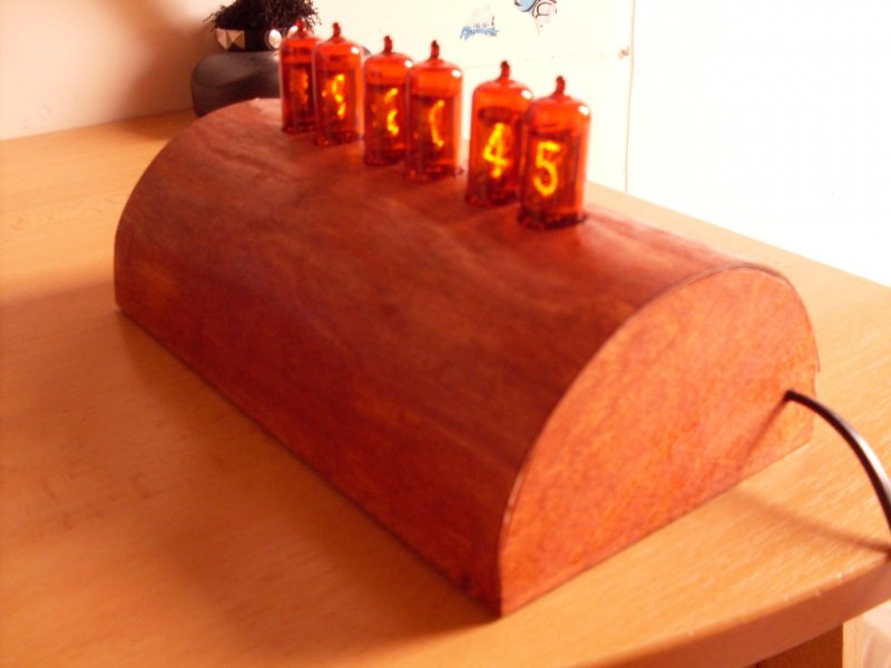

(#) Carlen hozzászólása Márc 20, 2010 /
Sziasztok! Most lettem készen a Nixie órával, amit pár hete kezdtem el, az itt található kapcsolás alapján. Ha érdekel valakit, feltöltöttem két képet róla. Magamhoz képest szerintem egész jó lett, bár vannak rajta a "tehetségemre" utaló jelek...
(#) szaboi válasza JZoli hozzászólására (») Márc 20, 2010 /
Szia. Köszi. A kijelzőket az ICL 7107 vezérli. Nem egy nyákon van, 2 ből áll és tűskesorral lehet ősszedugni a két nyákot. És jópár alkatrészet sikerült begyömöszölni az IC mármint a foglalat alá.

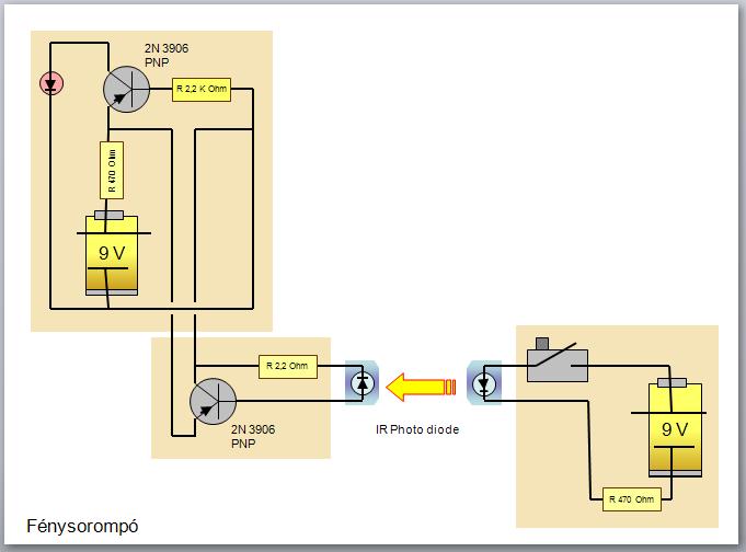

(#) hackerfish hozzászólása Márc 20, 2010 /
Sziasztok! Most lettem kész az első fénysorompómmal. A kapcs rajzot én készítettem, egyszerűbb mint amiket a neten találtam, kevés alkatrész kell hozzá, és még működik is. Az adó és a vevő két ugyanolyan infra fotodióda. Raktam rá egy kis ledet, ami akkor világí, ha valami az adó és a vevő közé kerül. Most csak a kapcsolást töltöm föl, mert még csak nyák nélkül van összerakva, és így nem mutat valami jól.

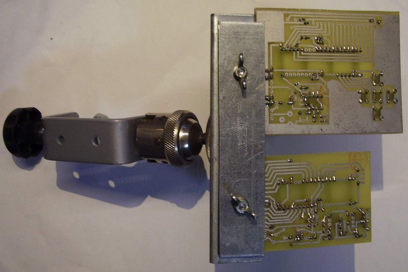

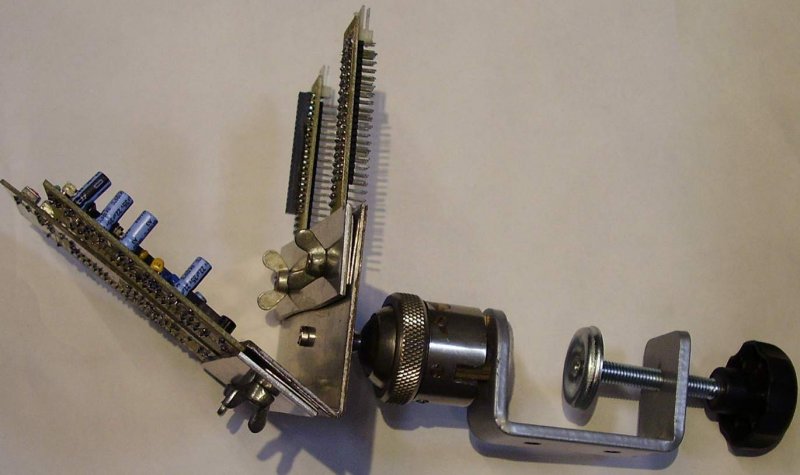

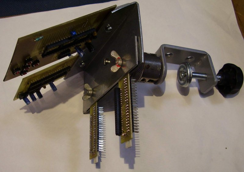

(#) interferi hozzászólása Márc 20, 2010 /
Elkészült a nyákforrasztó állványom, az alapja egy régi fényképező állvány gömbforgója.
Képeken szemléltetés képpen vannak a mostani projektjeim.

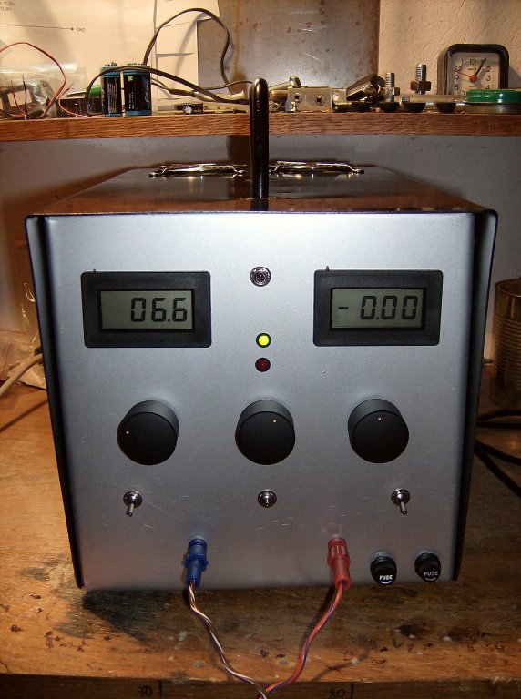

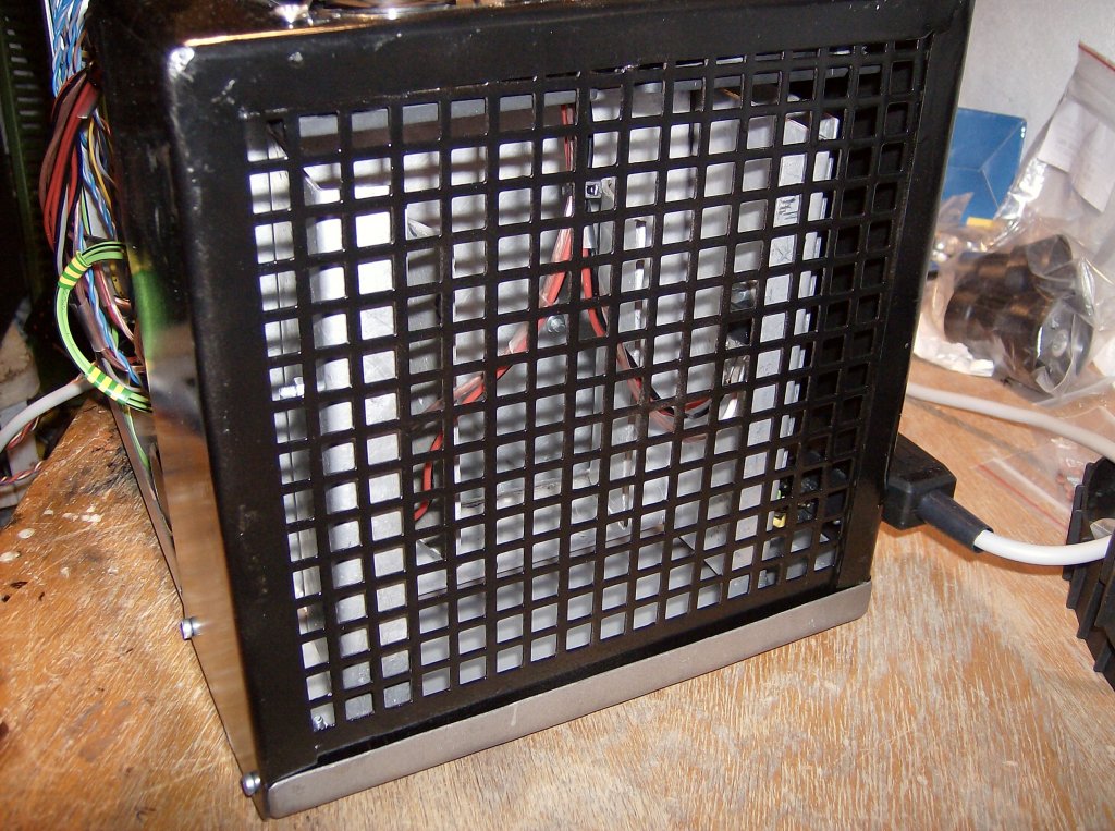

(#) m.joco hozzászólása Márc 21, 2010 /
Hello
Elkészült végre a Pioneer v2.7 féle labortápom. A dobozt édesapám készítette.
(#) klemo86 válasza m.joco hozzászólására (») Márc 21, 2010 /
Szép szép, de mi ez a kábeli zűrzavar a belében?
(#) vicsys válasza m.joco hozzászólására (») Márc 21, 2010 /
A doboz, jó lett!
A belsejéből ki kell dobni 10km kábelt és az is jó lesz!
