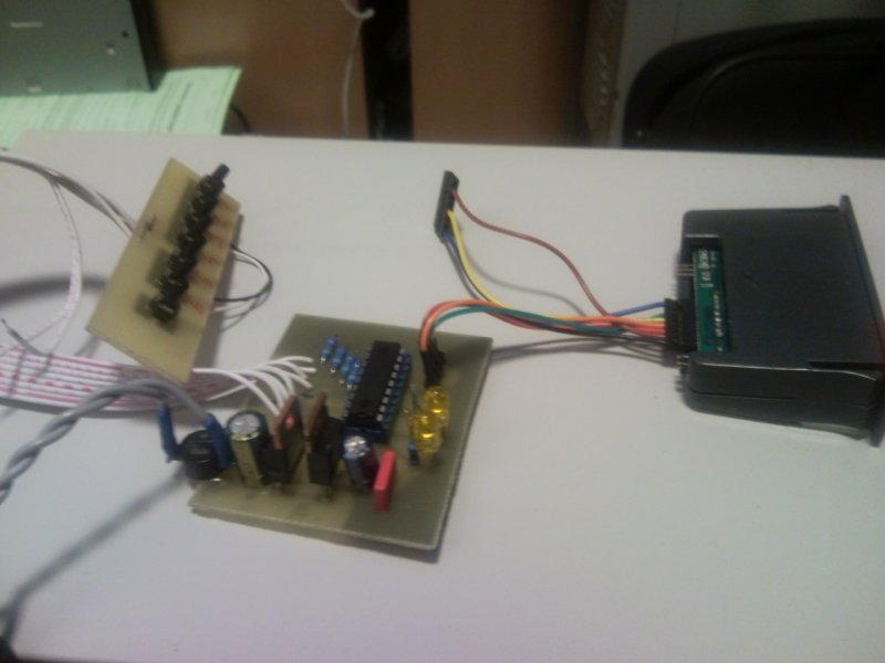

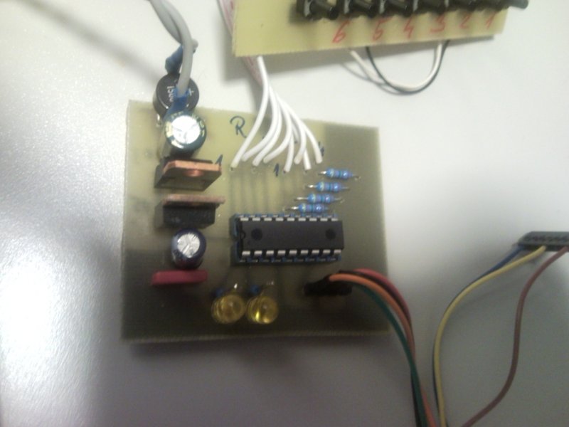

(#) G-Lex hozzászólása Márc 23, 2010 /
Építettünk egy MP3 lejátszót ami gombnyomásra képes lejátszani pendrive-ról MP3-akat.
Jelenleg egy 4x4-es billentyűzet mátrix van kezelve benne. Az első 11 gomb elindítja a lejátszást (pl 1-es gomb az a001.mp3-at). Az utolsó 5 gomb a stop, előző, következő, előre/hátra pörgetés.
A panel maga (sajnos még) nem az én művem, de a PIC program igen.
Egyelőre még csak prototípus, azért a lógó vezetékek
(#) BEMcorp válasza G-Lex hozzászólására (») Márc 23, 2010 /
Ez frankó!
És az mp3-mat mi dekódolja? Gondolom nem a PIC, ugye?
(#) zenetom válasza G-Lex hozzászólására (») Márc 23, 2010 /
Gratula! Le a kalappal! (bárcsak én is már itt tartanék )
Milyen nyelvben írtad a progit? Milyen PIC(ek)-et használtál föl?
(#) pixels válasza BEMcorp hozzászólására (») Márc 23, 2010 /
Szerintem az a "dobozka" a dekóder; HEstoreben láttam ilyesmit.
(#) geri303 válasza pumoka hozzászólására (») Márc 23, 2010 /
Még jó hogy rendszeresen olvasom a topikot.
A tranyó az 555-ös 3-as lábára megy, mert az a kimenete, ez az adatlapjába is benne van, sok alapkapcsolással együtt.
Ha lenne még kérdésed akkor dobj egy pm-et.
(#) SALáta válasza G-Lex hozzászólására (») Márc 23, 2010 /
Ígéretes! Nekem tetszik. Esetleg ha kész lesz közkézre adod? Nekem speciel melóhelyre jó lenne egy saját építésű egy autórádióval/kis erősítővel kombinálva, persze nem éri meg építeni de ha cseppálló és strapabíró kell akkor már igen.
(#) G-Lex válasza SALáta hozzászólására (») Márc 24, 2010 /
Köszönöm a dicséreteket. Nem egy bonyolult dologról van szó. Az USB host és az MP3 dekódoló feladatokat a HEStoreban is kapható VMUSIC2 dobozka látja el.
A vezérlést egy PIC 16F628A végzi belső oszcillátorról hajtva. A programot CCS-C-ben írtam hozzá. A billentyű mátrix kezelés saját.
MP3 lejátszót építeni belőle szerintem nem nagyon éri meg. Ez viszont egy olyan helyre lesz ahol X darab MP3 közül kell gombnyomásra lejátszani egyet. Oda egy mezei kínai MP3 lejátszó nem jó.
A http://myprojects.hu oldalamon hamarosan közzéteszek egy egyszerű leírást, hogy hogyan is lehet életre kelteni a VMUSIC dobozkát.
Sajnos én 3-4 órát szívtam vele mire sikerült addig eljutnom, hogy az USB eszközöm felismerte.

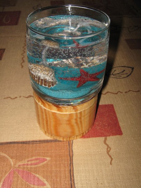

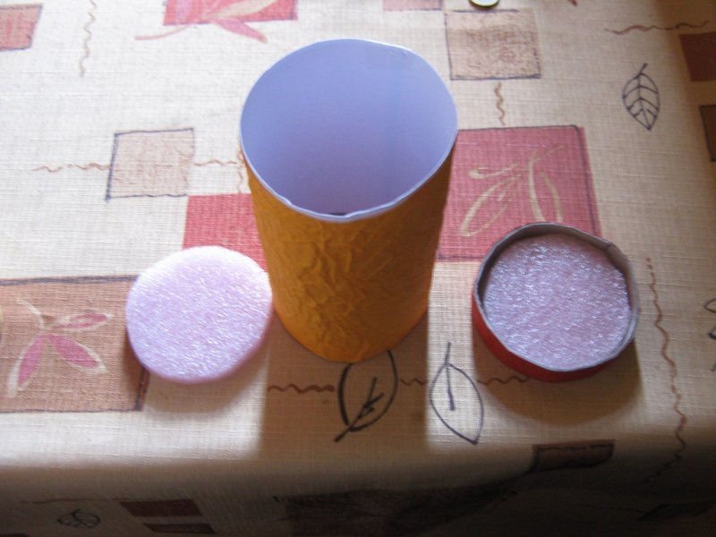

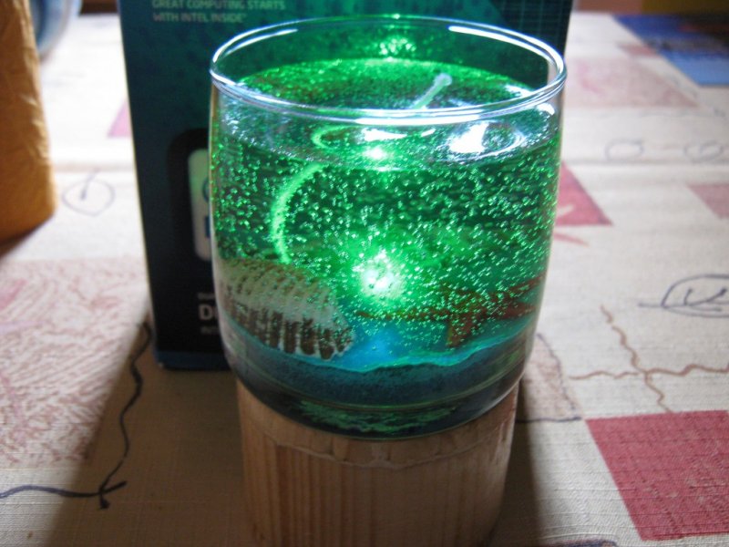

(#) Maverick91 hozzászólása Márc 25, 2010 /
elkészültem vezeték nélküli gyertyámmal és csomagolásával (utolsó kép). Az adó dobozán azért látszik, hogy nem a fa megmunkálás a szakterületem.
Üdv:
Maverick
(#) fantom45 válasza Maverick91 hozzászólására (») Márc 25, 2010 /
Jó lett, szép lett
(#) Maverick91 válasza fantom45 hozzászólására (») Márc 25, 2010 /
Köszi.
(#) potenciameter válasza Maverick91 hozzászólására (») Márc 25, 2010 /
Húuu ez nagyon szép.
(#) Maverick91 válasza potenciameter hozzászólására (») Márc 25, 2010 /
Köszi. Szeretném megköszönni Skorinak és Attilának, akik közzétett anyagaikkal, fórumbeli hozzászólásaikkal segítettek, valamint a többieknek akik kérdéseimre válaszoltak a témában.
(#) tatabike válasza Maverick91 hozzászólására (») Márc 26, 2010 /
Zsír...
Én is csípem a természetes anyagokat. Be is spájzoltam vagy fél köbméter fenyőt, meg egy kevés tölgyfát a műhelybe...
