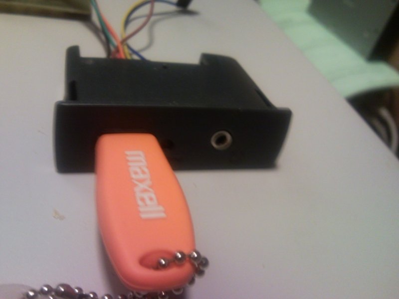

Építettünk egy MP3 lejátszót ami gombnyomásra képes lejátszani pendrive-ról MP3-akat.
Jelenleg egy 4x4-es billentyűzet mátrix van kezelve benne. Az első 11 gomb elindítja a lejátszást (pl 1-es gomb az a001.mp3-at). Az utolsó 5 gomb a stop, előző, következő, előre/hátra pörgetés. A panel maga (sajnos még) nem az én művem, de a PIC program igen. Egyelőre még csak prototípus, azért a lógó vezetékek
Ez frankó!
És az mp3-mat mi dekódolja? Gondolom nem a PIC, ugye?
Gratula! Le a kalappal! (bárcsak én is már itt tartanék
)Milyen nyelvben írtad a progit? Milyen PIC(ek)-et használtál föl?
Szerintem az a "dobozka" a dekóder; HEstoreben láttam ilyesmit.
Még jó hogy rendszeresen olvasom a topikot. A tranyó az 555-ös 3-as lábára megy, mert az a kimenete, ez az adatlapjába is benne van, sok alapkapcsolással együtt. Ha lenne még kérdésed akkor dobj egy pm-et.
Ígéretes! Nekem tetszik. Esetleg ha kész lesz közkézre adod? Nekem speciel melóhelyre jó lenne egy saját építésű egy autórádióval/kis erősítővel kombinálva, persze nem éri meg építeni de ha cseppálló és strapabíró kell akkor már igen.
Köszönöm a dicséreteket. Nem egy bonyolult dologról van szó. Az USB host és az MP3 dekódoló feladatokat a HEStoreban is kapható VMUSIC2 dobozka látja el.
A vezérlést egy PIC 16F628A végzi belső oszcillátorról hajtva. A programot CCS-C-ben írtam hozzá. A billentyű mátrix kezelés saját. MP3 lejátszót építeni belőle szerintem nem nagyon éri meg. Ez viszont egy olyan helyre lesz ahol X darab MP3 közül kell gombnyomásra lejátszani egyet. Oda egy mezei kínai MP3 lejátszó nem jó. A http://myprojects.hu oldalamon hamarosan közzéteszek egy egyszerű leírást, hogy hogyan is lehet életre kelteni a VMUSIC dobozkát. Sajnos én 3-4 órát szívtam vele mire sikerült addig eljutnom, hogy az USB eszközöm felismerte.

A VMUSIC modlban egy FTDI vinculum chip van. Nagyon hasznos jószág, egy USB host IC, előre programozott firmware van benne. Egy csomó USB-s alkalmazás megoldását megkönnyíti, én is szórakoztam vele.
Sőt nemsokára kijön a második generációs is, ami még több mindenre használható majd, csak győzze az ember megtanulni.
