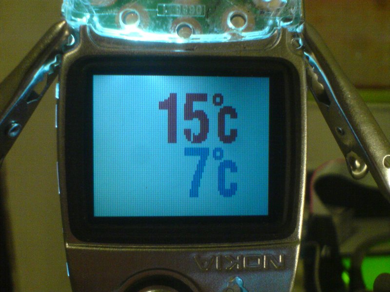

(#) zolee1209 válasza vicsys hozzászólására (») Jún 26, 2010 /
Köszönöm szépen! Igazándiból a suzuki logó a lényeg. Egy ismerős megkért, hogy csináljak a kocsijába egy hőmérőt, amin bekapcsoláskor egy ilyen logó jelenik meg, majd a hőmérsékletet mutatja. Gyakorlásnak is jó volt, ha meg véglegesen akarja a cuccot, akkor még jól is jártam.
Lehet túlságosan fáradt vagyok, de én nem vettem észre semmilyen utalást... Miről van szó?!

(#) zolee1209 válasza vicsys hozzászólására (») Jún 27, 2010 /
Szia! Volt már kinti-benti hőmérő is építve, de most elvileg csak egy érték kell... A videón egy szenzor van még csak. Pozitív értéket pirossal, negatív értéket kékkel ír ki. Videón még a háttérszín változott, a képen már csak a karakter. Ha kell a felhasznált suzuki logó.

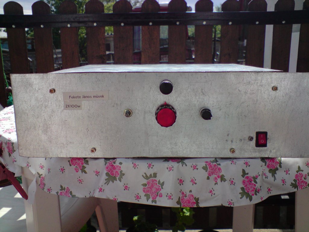

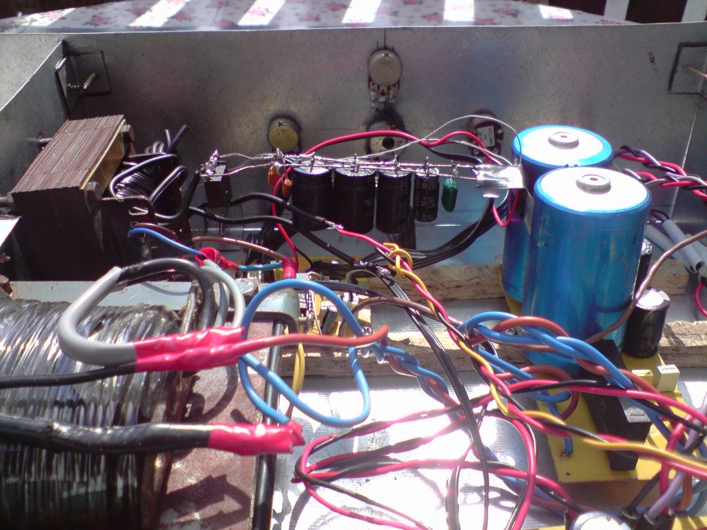

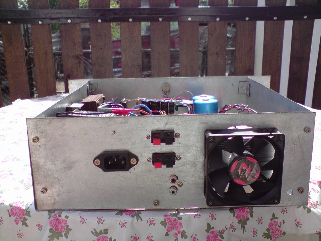

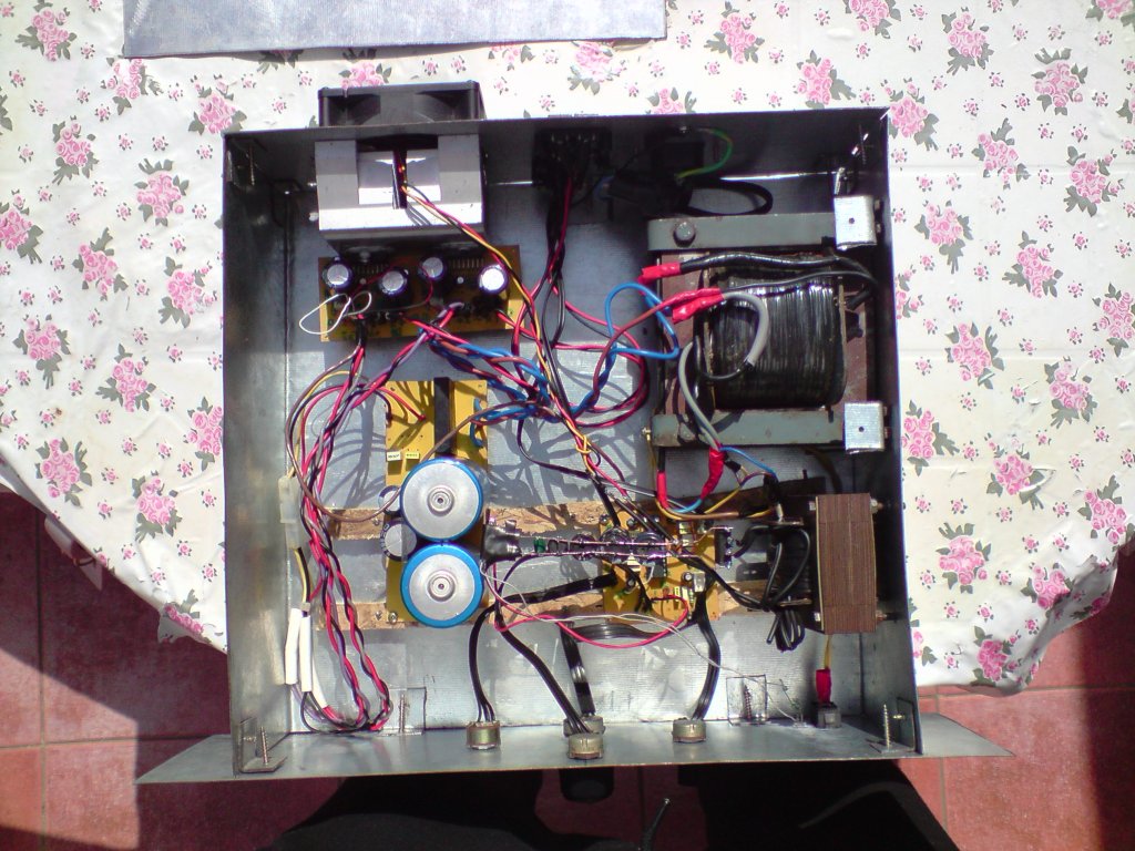

Sziasztok bemutatnám a második végleges erősítőm 2db tda7294 el és lm1036 hangszínnel. Ha panaszkodsz a kinézetre csinálj jobbat És tegnap 1kg 1mm bontatlan forrasztóónhoz jutottam mindössze ezer forintért hát ha ez nem mák akkor semmi , gyakszatanárom kiröhögött nem hitte el ,holnap viszem be neki
(#) toncy válasza janimester hozzászólására (») Jún 28, 2010 /
hello, hat teny hogy nem a vilag legszebb muve de ha jol szol akkor....
amin en valtoztatnek, hogy a ventit a doboz belsejebe tennem ahogy latom pont annyi a hely(lasd a kepen)
ugy ertem, hogy az egeszet hutostol bennebb tennem, hogy a venti ferjen be a huto es a hatlap koze..
(#) janimester válasza toncy hozzászólására (») Jún 28, 2010 /
köszi megoldható mivel csak 4 csavar tartja
(#) Stadi válasza janimester hozzászólására (») Jún 28, 2010 /
Azok a légszerelt elkók, mintha ruhaszárító kötélen lógnának, nagyon tetszik.
(#) vicsys válasza janimester hozzászólására (») Jún 28, 2010 /
Jó lenne, csak az lemezcsavar bántja a szememet.
(#) Tomi20 válasza toncy hozzászólására (») Jún 28, 2010 /
Szerintem jobb az, ha kint van, hűvösebb a kinti levegő, mint a benti. Jól látom, hogy a venti szívja a levegőt? Mert ha igen, akkor szerintem nem kell semmit változtatni rajta, így jó ahogy van.
(#) toncy válasza Tomi20 hozzászólására (») Jún 28, 2010 /
vegul is csak egy otlet volt, nem feltetlenul kell atrendezni
amugy en ugy gondoltam, hogy a hatlapon belul, nem kivul
a lenyeg hogy a hangja ne valtozzon (rossz iranyba)

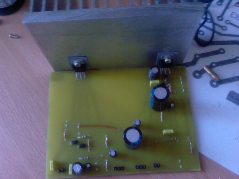

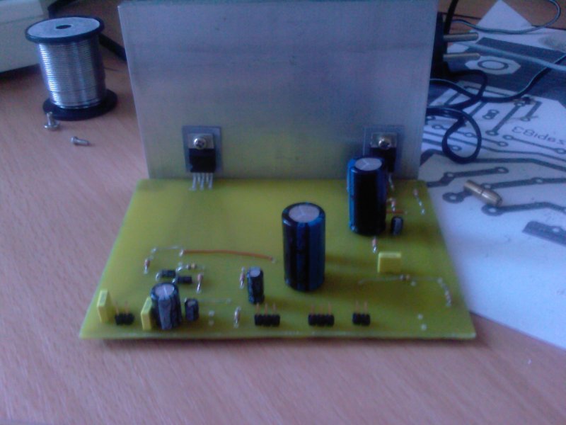

Sziasztok készlet a TDA2030A alapu stereo erösitöm dobozova még nincs de az elsö ic-s erösitöm.
(#) Müszi válasza terabyte hozzászólására (») Jún 28, 2010 /
Kicsit nagy a panel az erősitőnek, de első munkának tökéletes!
(#) janimester válasza Tomi20 hozzászólására (») Jún 28, 2010 /
Igen kifele szívja a levegőt , és a légszerelés meglessz majd szünteteve csak gyakorlaton is sokszor túlórázunk aztán az embernek már nincs kedve délután foglalkozni vele de hétvégén szépen megcsinálom

(#) nagy hoho válasza janimester hozzászólására (») Jún 28, 2010 /
Szerintem a ventilátor nem erősítőbe való. Én 30-40 évvel ezelőtt építettem sorban az erősítőket, de eszembe sem jutott volna, hogy ventit használjak. Ha minőségi zenét hallgatok nekem ne zörögjön egy venti. Persze lehet, hogy van már olyan zenének nevezett zaj amihez megy a venti.
(#) klemo86 válasza nagy hoho hozzászólására (») Jún 28, 2010 /
Szép is a Refi meg Castone nagy 3 egységes deblája, azt 2×200W - mondjuk nem is otthonra való az olyan Olyan ventit kell belerakni, ami nem zörög! Ritka jószág, de van! Ja, mellesleg tökmindegy, ha normális szabályzás van neki építve - ergó ha 40-50°C alatt van a cucc, nem kell ventillátorral hűteni…
