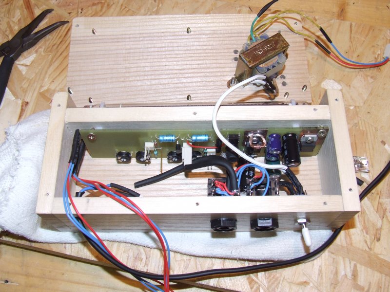

(#) Abukodonozo válasza terabyte hozzászólására (») Jún 29, 2010 /

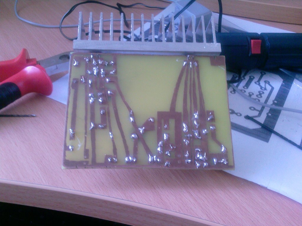

Szép munka, főleg így első IC-s erősítőnek. Én az aljáról is szívesen látnék képet!

(#) terabyte válasza Abukodonozo hozzászólására (») Jún 29, 2010 /
köszönöm és cstolok képet az ajárol

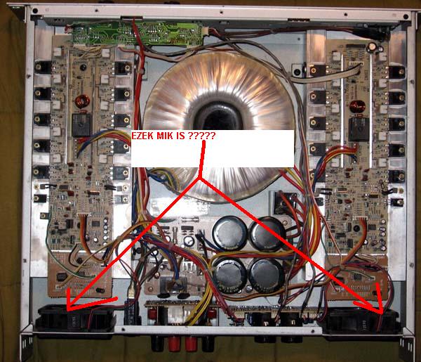

(#) janimester válasza nagy hoho hozzászólására (») Jún 29, 2010 /
Szia képzeld nem zörög alapfordulaton megy 4 volttal és nekem még csak langyos sem a borda, nem mindenkinek van pénze 5 kilós hűtőbordára és nem is tudom hogy a híres neves ERŐSÍTŐ gyártó cégek miért is tesznek erősítőjükbe ventit ?nézd csak meg

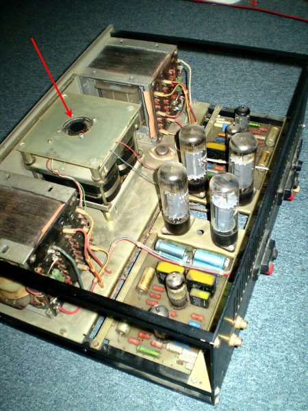

(#) Doncso válasza janimester hozzászólására (») Jún 29, 2010 /
Nekem is van a csövesbe egy venti, 6v-ról hajtva, sajnos kell mert ott a trafó kicsit melegszik, többet nem tudtam tenni érte, hogy szellőztessem. Azért nem kell harapni, nagy hoho nem bántásképp írta
(#) JZoli válasza janimester hozzászólására (») Jún 29, 2010 /
Szerintem sem való ventilátor az erősítőbe! De ez mindenki döntse el maga. Én a zenét hallgatom a ventisek meg a lapát zúgását!
Általában takarékosság miatt teszik bele csak azokat a ventilátorokat. A belinkelt erősítők meg nem otthoni zenehallgatásra szánt erősítők, kicsit más kategória!
(#) (Felhasználó 4577) válasza JZoli hozzászólására (») Jún 29, 2010 /
Valóban nem otthoni zenehallgatásra szánt erősítők.
Én is raktam az erősítőmbe ventillátort, de szabályozott volt, csak egy bizonyos hőmérséklet felett kapcsolt be, ezzel meg is oldottam ezt a problémát.
Viszont egy év után kiszedtem belőle, mert sose melegedett fel annyira, hogy hűteni kelljen.
A nyák se rossz!

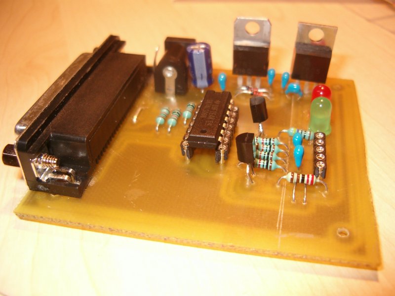

(#) hadnagyakos hozzászólása Jún 29, 2010 /

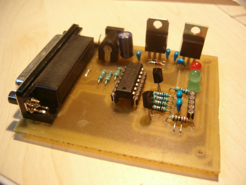

Én az utóbbi napokban a PIC programozómmal készültem el.
A segítőkész fórumozóknak hála, már rendesen működik.
(#) vicsys válasza hadnagyakos hozzászólására (») Jún 29, 2010 /
Szép, szép... csak:
Az a félbetört csatlakozó nem túl szép. A másik meg az a 2 átkötés az ellenállás alatt... Háááát, tudsz Te szebbet is! (A tranyók meg be vannak rúgva. Az egyik orra, a másik meg hanyatt bukik. )
(#) aderka válasza hadnagyakos hozzászólására (») Jún 29, 2010 /
Nekem tetszik ..
(#) nagy hoho válasza Doncso hozzászólására (») Jún 29, 2010 /
(#) hadnagyakos válasza vicsys hozzászólására (») Jún 30, 2010 /
Háát igen, a tranyókat már rendre parancsoltam, sajnos a csatlakozónak az már élethosszig tartó sérülés.
@aderka: Köszönöm. Te aztán tudod, miért...

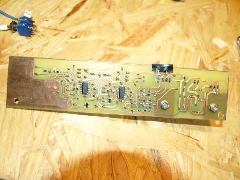

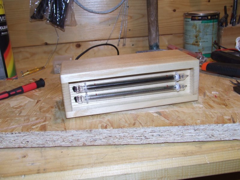

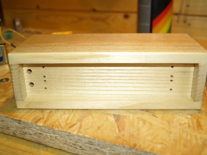

Elkészültem a plazma csöves kivezérlés jelzőmmel. Alapjában véve vicsys kapcsolását csináltam meg, apró módosításokkal, SMD alkatrészeket (is) felhasználva.
Blint
(#) Blint válasza Blint hozzászólására (») Jún 30, 2010 /
És a nyák
(#) zolee1209 válasza Blint hozzászólására (») Jún 30, 2010 /
Nekem a dobozolása tetszik nagyon! Sötétített plexi, vagy üveglap lesz előtte?
(#) Blint válasza zolee1209 hozzászólására (») Jún 30, 2010 /
Egyelőre nem terveztem elé semmit, azért "ültettem" beljebb a csöveket, hogy ne legyenek annyira kitéve a sérüléseknek.
A doboz kőrisből van, alaposan megcsiszoltam, és szintelen akrill lakkal kezeltem

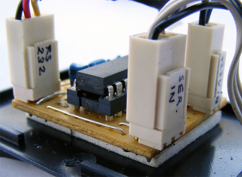

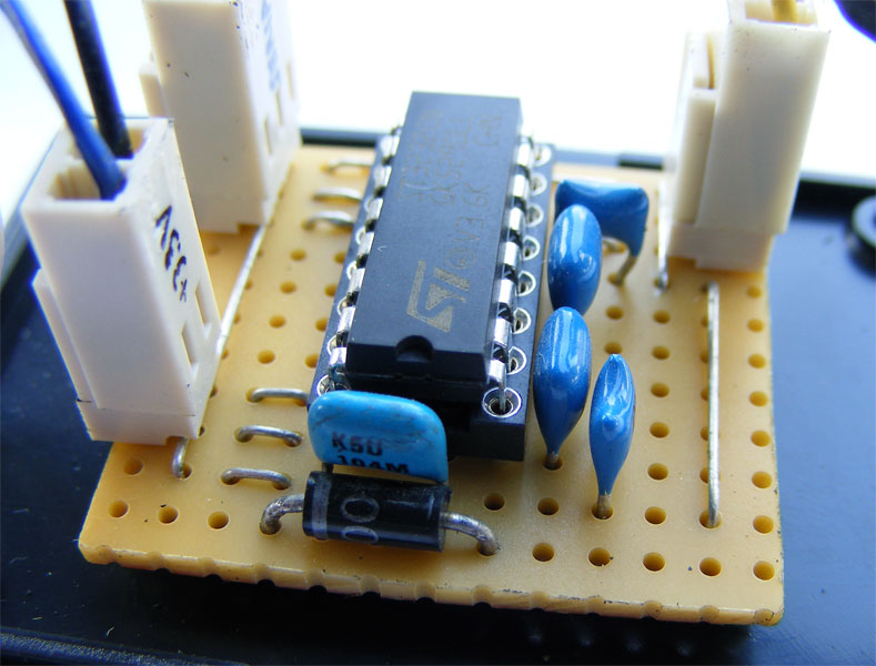

(#) Stadi hozzászólása Jún 30, 2010 /

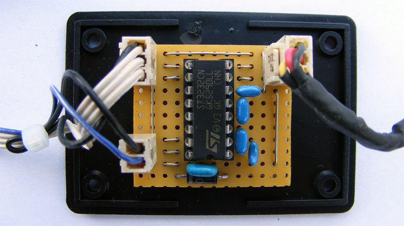

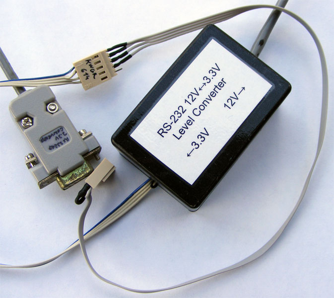

Tudom, snassz ide lyukraszteres NYÁKon összerakott áramkört feltenni, de egyfelől nem tud mindenki NYÁKot készíteni otthon, másfelől pedig az egyszerűbb dolgokhoz szerintem felesleges is.
A képeken egy RS-232 szintillesztő látható (3.3V<->12V), az adatlapon található kapcsolás szerint megépítve. Egyediségét a huzalozás kialakítása adja.
Többször gondolkoztam már, hogyan lehetne normálisan vezetékelni a lyukraszteres alkotásaimat, mivel ha a forrasztási oldalra teszem a drótokat, az megnehezíti a későbbi esetleges javítást, bővítést, ha pedig az alkatrészoldalra, akkor egy spagetti lesz az egész. Végül, a Lochmaster tervezőprogramot is igénybe véve, a képeken látható megoldást alkalmaztam. (Természetesen ez a kialakítás csak oda való, ahol az ember nem tudja tapizni, rövidre zárni a csupasz drótokat.)
A NYÁKot a dobozhoz kétoldalas szivacsos ragasztóval rögzítettem, a külső feliratozás kivitelezése pedig láthatóan egy fatipli egyszerűségével vetekszik.

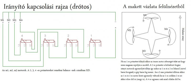

(#) Mtt591 hozzászólása Jún 30, 2010 /
valamien vezetéknélküli potméter kéne
Egy modellt szeretnél építeni, a távirányításhoz kellene. Vezetékes távirányítóhoz készítettem kapcsolási rajzot és a modell működéséről is csináltam egy vázlatot .
(#) Mtt591 válasza Mtt591 hozzászólására (») Jún 30, 2010 /
Most veszem észre hogy rossz témában tettem fel a kérdést .
mindenkitől elnézést kérek
(#) zenetom válasza Stadi hozzászólására (») Jún 30, 2010 /
Egy ilyet lehet én is összedobok
Amúgy gratula, nekem tetszik! :yes:
(#) fantom45 válasza Stadi hozzászólására (») Jún 30, 2010 /
Hát ez vicces mert ez a NYÁK ez szebb mint az én vasalásos NYÁK-jaim. Szép munka
(#) slogan válasza fantom45 hozzászólására (») Jún 30, 2010 /
Biztos láma kérdés ,de hol látod ,hogy szebb ?

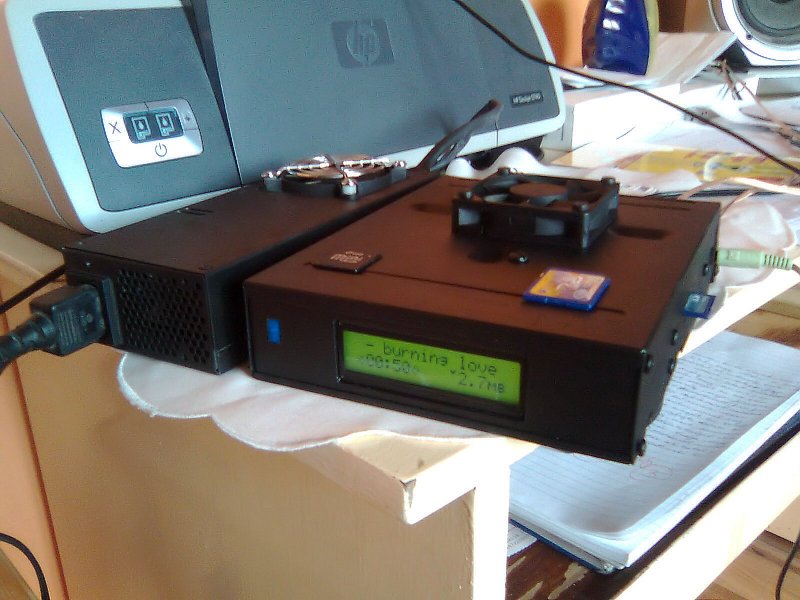

(#) zsuscsinyo hozzászólása Jún 30, 2010 /

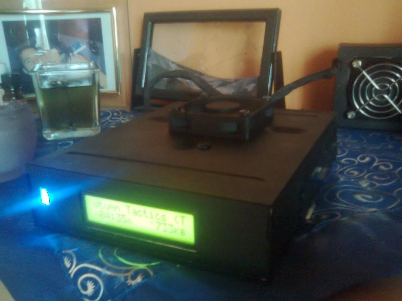

Bemutatom az új családtagomat, ami egy MP3 lejátszó
Felépítése a következő:
-ATmega8 > Ez biztosítja az RC5-ös távirányító jelfeldolgozását és a hőszenzor kezelését
-ATmega128L > Fogadja az IR jelet, kezeli az SD kártyát(FAT32), vezérli az MP3 kodeket és a világítást valamint az erősítőt
-VS1011e > MP3 kodek, ami végzi a dolgát
-32k x8 SRAM > Fájlbejegyzések tárolása (LFN, ENTRY stb.. (FAT32))
A belsejéről még nem sikerült képet készítenem de ígérem bepótolom, csatolok egy videót is amiben látszik mit tud valójában Youtube Videó
És a képek..
Üdv! Zsuscsinyo
(#) zoly15 válasza zsuscsinyo hozzászólására (») Jún 30, 2010 /
Ez hatalmas! Gratulálok. Milyen végfok van benne hogy ilyen forrófejű?
