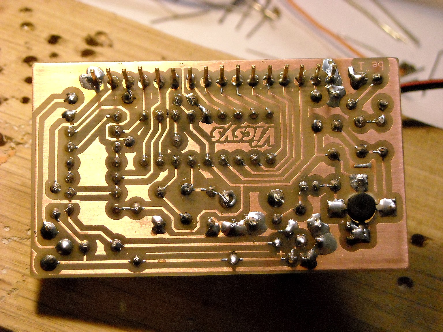

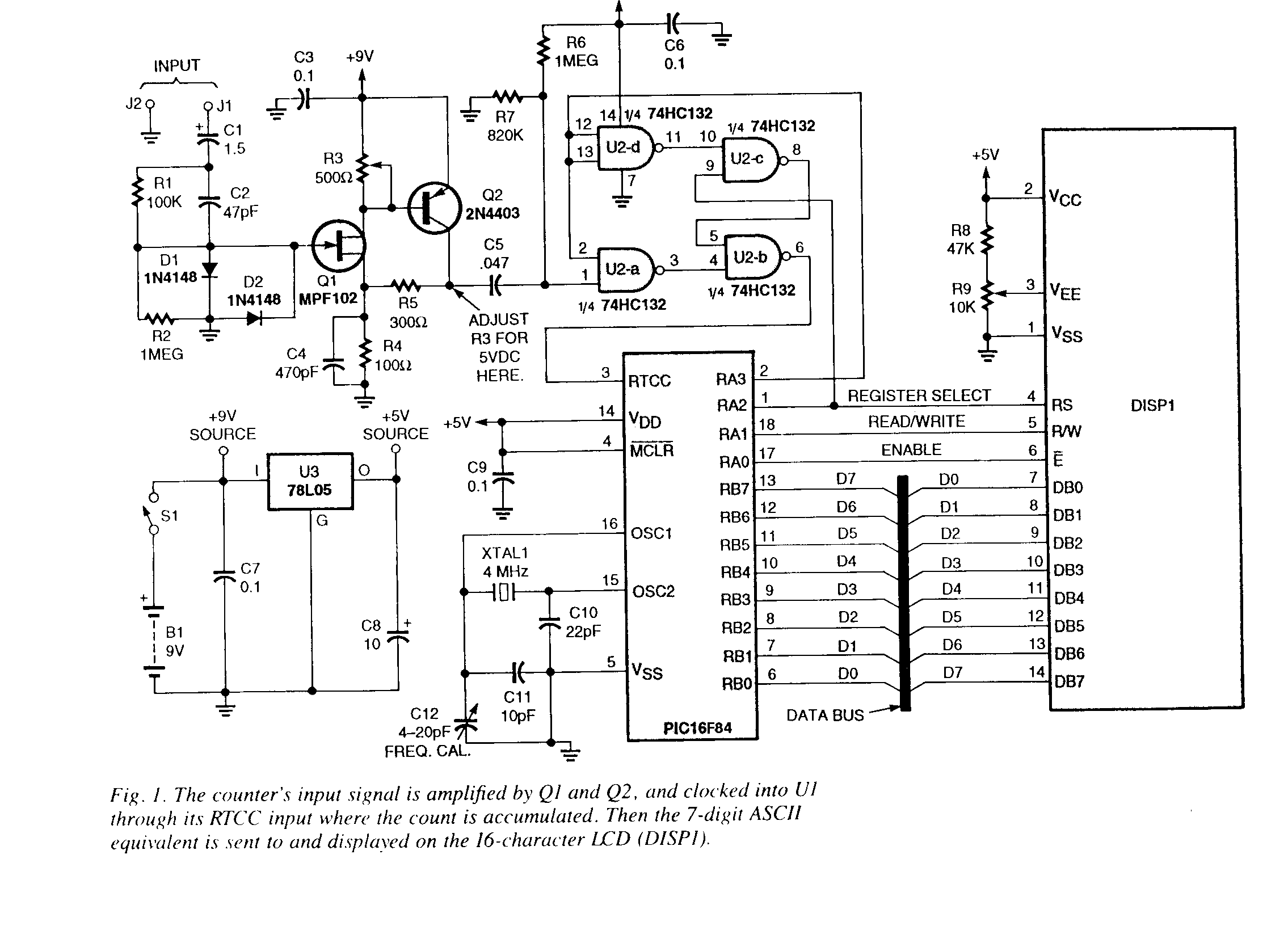

Ezt ma délután szegeltem össze. Minden alkatrész volt itthon, még én meglepődtem, hogy milyen jó kis műhelyem van...
Remélem rá lehet ismerni, hogy mi ez? Talán Köbzoli mester is ráismer...
(#) Müszi válasza vicsys hozzászólására (») Okt 31, 2010 /
Óra nincs benne, az hogy lehet?
(#) vicsys válasza Müszi hozzászólására (») Okt 31, 2010 /
Van benne, csak arról nincs fénykép.
(#) borvendeg válasza vicsys hozzászólására (») Okt 31, 2010 /
Frekimérő?
(#) Rumcájsz válasza borvendeg hozzászólására (») Okt 31, 2010 /
Klasszikus. Csak a FET-es bemenetben tér el a rajztól.

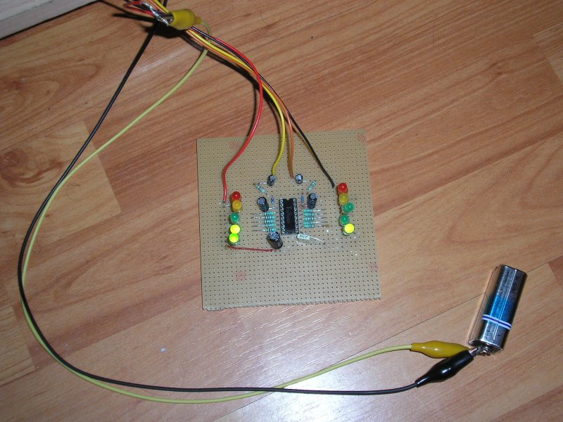

Szép estét mindenkinek! Építettem egy bicikli lámpát
(#) zolee1209 válasza zoly15 hozzászólására (») Okt 31, 2010 /
Gratula! Nekem is folyamatban van egy, 5W-os hidegfehér LED-ből, csak még az alkatrészeket várom.
(#) zoly15 válasza zolee1209 hozzászólására (») Okt 31, 2010 /
Köszönöm! Elég jó fénye lett
A feszültségkomparátor az 555 reset lábát kapcsolgatja, vagy más módon történik a LED lekapcsolása az akkucellákról?
A feszültség komparátor az egy műveleti erősítővel van megoldva

(#) t0bi válasza vicsys hozzászólására (») Nov 1, 2010 /
Köszönöm neked, vicsys, ez volt az első PIC-es kütyü, amit megépítettem. Az első panel girbe-gurba lett, de a második azóta is hibamentesen működik.
(#) zolee1209 válasza zoly15 hozzászólására (») Nov 1, 2010 /
De a feszültségkomparátor mit kapcsol? És mivel? Mert én úgy gondoltam, hogy majd az 555-ös áramgenerátor reset lábát piszkálom vele az egyszerűség kedvéért. Gondolom a Li-ion akkuk mélykisülése ellen került be a feszkomparátor... Ezért kérdeztem.
(#) zoly15 válasza zolee1209 hozzászólására (») Nov 1, 2010 /
A feszültség komparátor, a kezelő szervi oldalon egy ledet kapcsol. Ami addig világít míg az akkuk feszültsége megfelelő, kicsivel mély kisülés felett kapcsol le. Ezzel jelezvén hogy "éhes vagyok" (töltés)
Értem már. Én majd le kapcsoltatom ezzel a LED-meghajtót. Remélem működni fog. Off vége!

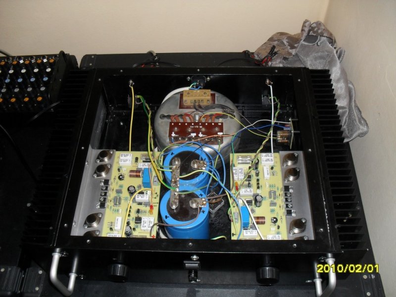

(#) lajos1969 válasza saraha hozzászólására (») Nov 1, 2010 /
Én is megépítettem ezt az erősítőt, s nekem is jó tapasztalataim vannak vele kapcsolatban.

(#) lajos1969 válasza lajos1969 hozzászólására (») Nov 1, 2010 /
Amint látod a képet én kihagytam belőle a hőérzékelőt/elfelejtettem rendelni/ kapott egy kis ventit mind a két oldal.Ezért erről nem tudok nyilatkozni!
A doboz tetejében van két 12V-os kereter venti.
"Nyüstölve" még nem nagyon volt.

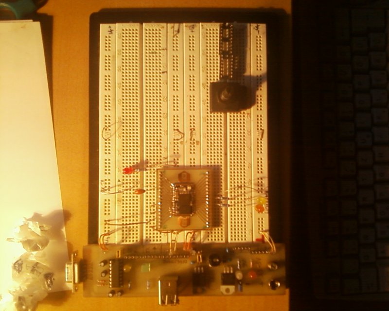

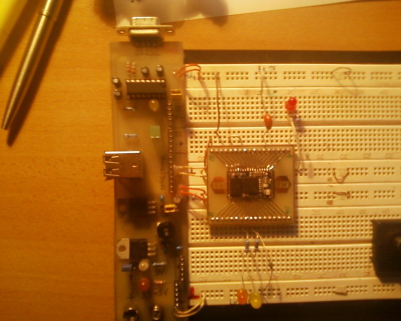

Elkészültem a Bread Board-om tuningolásával.
Amit tud: 9V-os elemről megy, stabil 5V, stabil 3.3V, RS232 kommunikációhoz illesztő IC. Usb foglalat kivezetve csatlakozóra.
Bocs a képek minőségéért sajna csak teloval tudtam csinálni.
(#) Norberto válasza borvendeg hozzászólására (») Nov 1, 2010 /
Ügyes találmány!
(#) borvendeg válasza Norberto hozzászólására (») Nov 1, 2010 /
Rávitt a kényszer... Sajnos kisebb a panel mint amire szükségem van, így felszabadult egy csomó hely. De használat közben biztos kiderül, hogy valami rossz helyenvan vagy épp hiányzik.XD

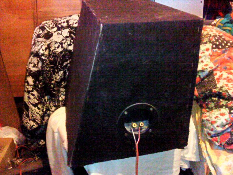

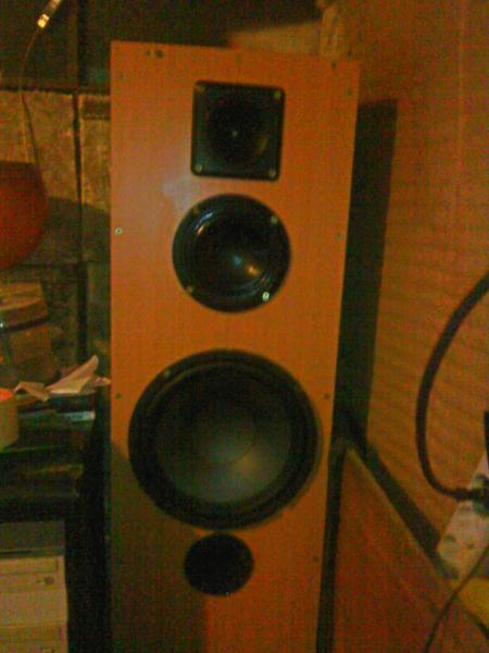

Én itthon csináltam egy mélyládát,kb fél éve,most egy SAL csücsül benne. Azóta is ezt használom. Itt a kép..No meg a hangfalat.(párban)
(#) Moderátor hozzászólása punkyur hozzászólására (») Nov 1, 2010
Képeidet átméreteztem. Még 800x600-ba is túlzás lenne őket feltölteni, annyira gyatra a minőségük.
Nem hogy még direkt kikapcsolod a méretezést.
