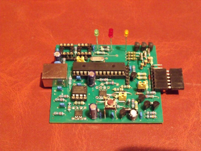

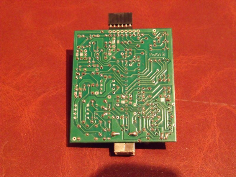

Sziasztok! Elkészült a Hp41C fórumtárs által tervezett majdnem teljesen furatszerelt PicKit2 klón.. Epromot nem tettem bele mert nem látom értelmét de ki van építve csak bele kell tenni ha esetleg kell

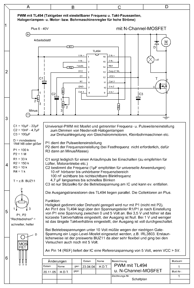

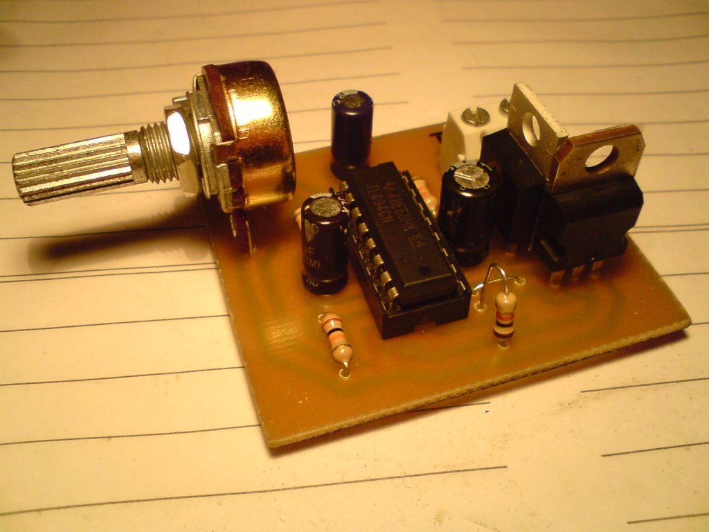

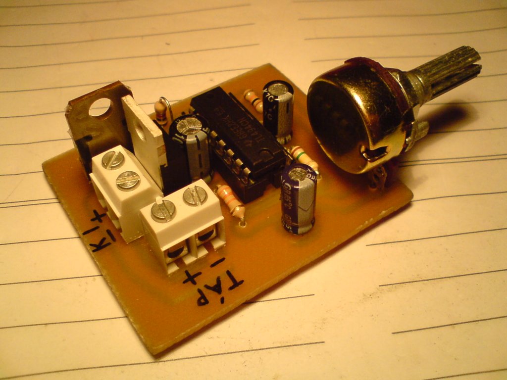

Elkészült vasalásos technikával a legújabb PWM motorsebesség szabályzóm aminek alapja egy TL 494 IC. Elméletben akár 30 Ampert is tudna az áramkör de a vezetősávok és a csatlakozás miatt max 5 Ampert tud de nekem ez bőven elég.
(#) andras1 válasza Leadtek hozzászólására (») Nov 2, 2010 /
korrekt. ez melyik kapcsolás? ennek valami egyszerűsített változata?
(#) Leadtek válasza andras1 hozzászólására (») Nov 3, 2010 / 1
Ezt a kapcsolást építettem meg annyi különbséggel, hogy kihagytam a P2-es frekvencia állító potit és fixáltam a legmagasabbra (nem tudom pontosan hány Hz).
(#) Rumcájsz válasza Leadtek hozzászólására (») Nov 3, 2010 /
Nagyon klassz lett! Megjegyzésem csak annyi lenne hozzá, hogy a FET hűtésére is figyelj legközelebb az alkatrészek elrendezésekor. Ebben a pozitúrában nehéz lenne hűtőfelülettel ellátni.
Használatához sok sikert!
(#) Leadtek válasza Rumcájsz hozzászólására (») Nov 3, 2010 /
Kösz! Ha kellene neki hűtés úgy terveztem volna de nem fog melegedni mert átlagosan 1-2 Amperrel fogom terhelni ha pedig többel akkor is csak kipróbálni motorokat.

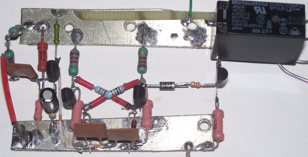

(#) HA3GX hozzászólása Nov 3, 2010 /
Tapskapcsoló lesz ha elkészül.
Kapcsolási rajza
(#) vicsys válasza HA3GX hozzászólására (») Nov 3, 2010 /
Az X jelöli a kincs helyét...?
(#) enree válasza HA3GX hozzászólására (») Nov 3, 2010 /
Ilyen légszerelést még nem láttam Ugye lesz hozzá nyák is, ez csak próba, nem?
A képen nem látszik, ugye tettél diódát a relére?

Gondoltam, hogy maratok hozzá NYÁK-ot, csak itt Siófokon aranyárba mérik és egy kisebb is már 900Ft-ot kóstál. Így ha működik, így hagyom (habár még eldől)
Igen, elég érdekes légszerelést csináltam, de a nyák nem törik

(#) nagy hoho válasza Leadtek hozzászólására (») Nov 3, 2010 /
Szépen megcsináltad, de nekem mégsem tetszik. Az alkatrészek elhelyezésével van gondom. A nyák közepe zsúfolt a szélein meg ott van a sok hely. Nem tudom mi van a TO 220-as tokokban- gondolom MOSfet- de szinte összeérnek és a kondi is nagyon közel van hozzá. Itt az esetleges melegedésre gondolok.
1-2 amper terhelésre is melegedni fog....

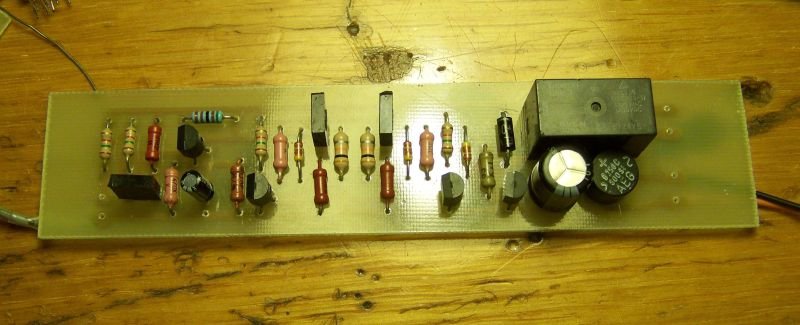

(#) telectro válasza HA3GX hozzászólására (») Nov 3, 2010 /
Hehe... mintha összebeszéltünk volna...
Én is pont ezt építettem a hétvégén.
(#) slogan válasza telectro hozzászólására (») Nov 3, 2010 /
Retro "filling" van ?
(#) telectro válasza slogan hozzászólására (») Nov 3, 2010 /
Régen mindig akartam tapskapcsolót, de soha nem készült el és most rászántam magam, bár tulajdonképpen nincs is rá szükségem...
Itt a következő projekt a spektrum analizátor csak tranzisztor temető változatban
Ez még csak egyelőre kivezérlésjelző lesz.
