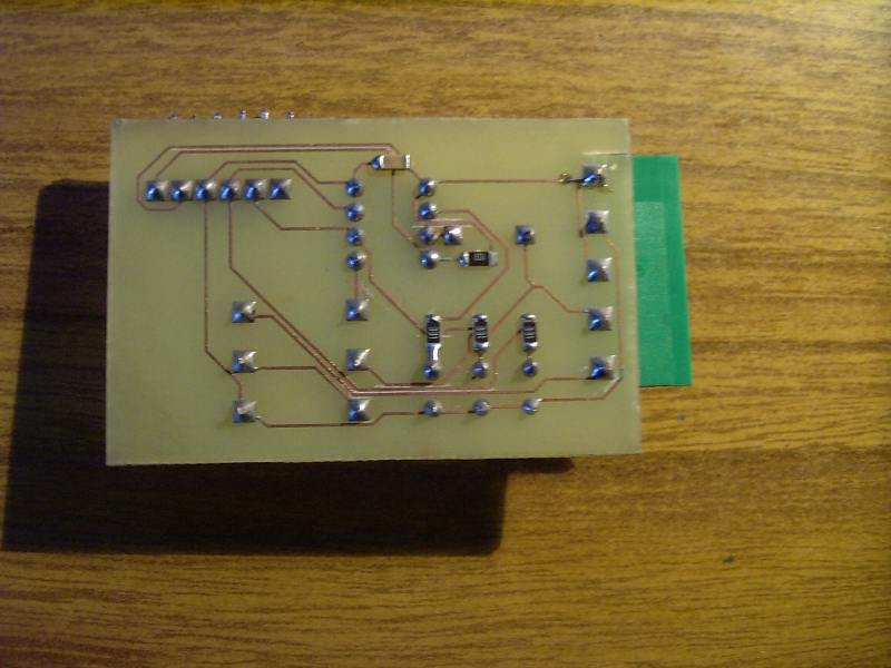

(#) Müszi válasza CIROKL hozzászólására (») Nov 12, 2010 /
Laciém, majd a nixi órához fog kelleni két doboz, egy a trafónak, és egy az órának, abban fogom majd a segitséged kérni
Köszönöm a dicséreteket!
Müszi
(#) Müszi válasza szabi83 hozzászólására (») Nov 12, 2010 /
Alátétet minden csavar alá teszek, megszokásból. a lemez nem áll el alul, a kép csalóka. az eredeti doboz jobb napjaiban, egy LPT-s data switch box volt!
Müszi

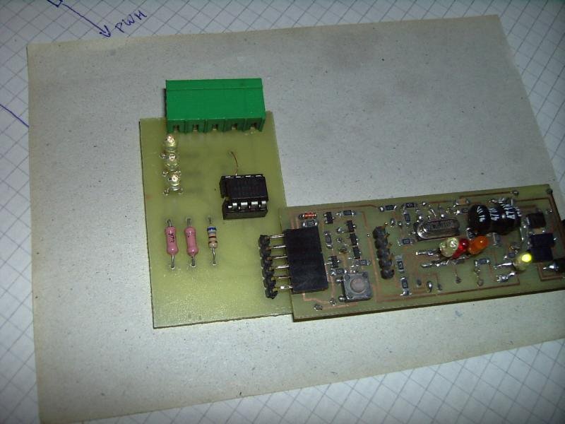

(#) zsoltee0001 hozzászólása Nov 13, 2010 /
Elkészült a sörkolim vezérlése, PIC 12F683 dolgozik benne.
A programot is én írtam

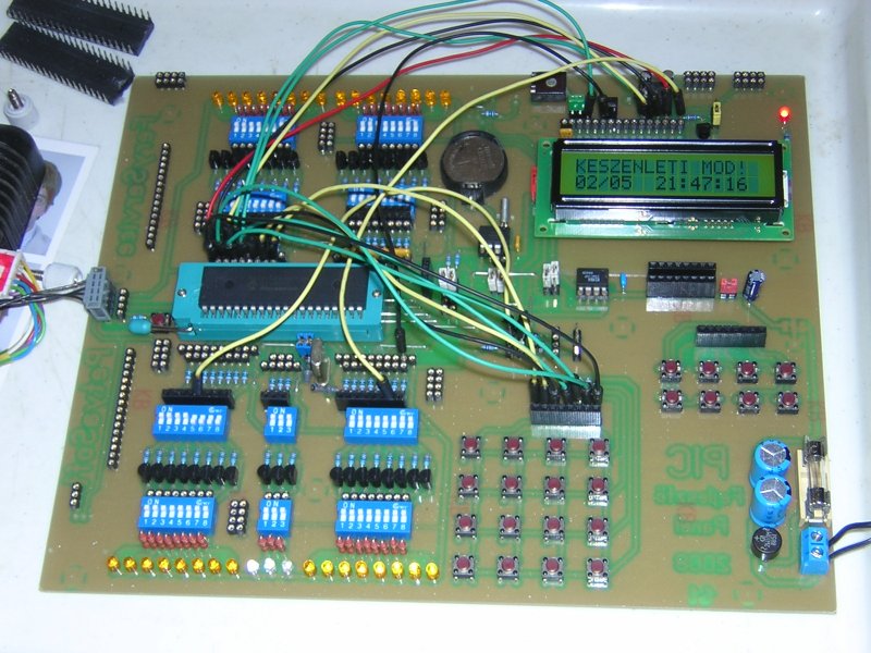

Sziasztok, épülget egy jó kis fejlesztő panel PIC4520-ashoz, vagy inkább úgy mondanám, hogy 100 féle pic-hez de konkrétan ehhez való, adapterekel viszont szinte majdnem mindegyik pic-hez jó, a panel Fery barátom fejlesztése, ezúton is köszönet érte, mostanában rengeteget segít a programozás tanulásában, gondoltam mutatóba felteszek pár képet, ha valakit érdekel a dolog. Igaz még kell pár hüvelysor bele, de azért már alakul. Ha kész lesz, természetesen nem lesz szükség a próbapanelra mellé, meg a sok kolbászra, ez csak azért van így, mert még hiányzik a textool foglalat, meg a hüvelysor, illetve pár alkatrész. Létezik hozzá teljes leírás, programozási segédlet, miegymás. No de jöjjenek a képek: Képek
Eredeti forrás.
(#) lidi válasza Doncso hozzászólására (») Nov 13, 2010 /
Jó nagy. Én ugyan többre becsülöm a szurkálós panelt. Az univerzálisabb. Egy ötlet: a felesleges nyákterületet ne marasd le, hanem csinálj belőle raszteres, sávos panelrészt legközelebb. Így ha később lesz még valami ötleted, pár ttl vagy analóg ic-t el tudsz helyezni.
(#) vicsys válasza lidi hozzászólására (») Nov 13, 2010 /
Szintén így gondolom, mert ez a panel amolyan alkatrész temető, első ránézésre. A kivitelezés gyönyörű, ehhez kétség nem férhet.
(#) Rumcájsz válasza lidi hozzászólására (») Nov 13, 2010 /
Én kis egységeket (RTC, Hőmérő IC, Nyomásmérő, 4x3 nyomógombsor stb), modulokat csináltam Mindegyik egyforma méretű. Azokkal is kényelmes dolgozni mert szerintem egy ekkora "batár" fejlesztő panelen fele cuccra nincs is szükség és külön térkép kell az egyes csatlakozókhoz.
De ez nagyon szuper lett! Tényleg egy igényes munka amit -szerintem- nem lenne szabad egy le nem maratott részen kialakított próbapanellel tönkretenni...
Szép lesz, gratulálok!

(#) Fery válasza Doncso hozzászólására (») Nov 14, 2010 /
Sziasztok. Még annyit hozzátennék, hogy ennek a panelnak az első változata, már két éve üzemel, és egy rakás, egymástól teljesen különböző PIC-es áramkört állitottam össze rajta, és írtam meg a programot. Először én is megpróbáltam, a dugdosós panelen ősszerakni a kijelzőt, óra IC-t, DS 1821-es hőmérőt, I2C buszos memóriát, felhúzókat, tasztatúrát stb... összerakni és olyan átláthatatlan kábeldzsumbuj lett belőle, hogy az valami hihetelen. Viszont a mellékelt képen egy komplett riasztóközpont van összekábelezve, átláthatóan, könnyen variálhatóan, és tartalmazza a fent leírt áramköröket plusz minden porton a visszjelzést is. Ráadásként mivel az összes porton ott a led, remek lehetőséget adnak a fel nem használt portok a debuggolásra, mivel változók értékeitől, az interrupt működéséig mindent kitehetek, bármelyik fel nem használt portra. Az újabb verzió ráadásként ennél többet tud mivel különböző legyártható kiegészítőt dughatunk rá egy dokkolón keresztül, és amit szintén bármelyik portra kábelezhetünk. A magam részéről ha bármilyen PIC-es áramkört kell terveznem, biztos nem állnék neki enélkül. Fery
(#) interferi válasza Fery hozzászólására (») Nov 14, 2010 /
Nagyon szép. A dugdosos kábelek végei honnét vannak vagy hogy készültek mert nagyon tetszenek.
(#) Fery válasza interferi hozzászólására (») Nov 14, 2010 /
Szia. Azok gyáriak, a dugdosós próbapanelhez kapható vezetékek használhatók a panelhez. Egyébként azt nem írtam az előbb, hogy az újabb verzión sokkal több minden van mint a régin, de a mérete mindössze egy A4-es lap fele azaz A5-ös. Tehát nem is nagy, direkt azért terveztem ekkorára, hogy akár otthon, vasalásos módszerrel is előállítható legyen a nyákja. Ilyen módon ha a munkát nem számítja fel magának az ember tíz ropi alatt megúszható. Ja és nem vagyok kötve semmihez, bármelyik portra, bármelyik kiegészítő áramköre a panelnak, bekábelezhető és mivel a tápok adatvezetékek, stb... a nyákon futnak, azokat nem kell kábellel vinni, sokkal kézbentarthatóbb a programírás közben a dolog, plusz ugyanakkor szabadon variálható. Fery
