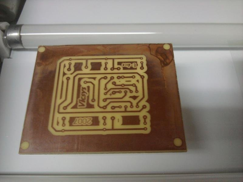

Kösz a tippet, tettem bele egy A4 fotó papírt. 5 perc levilágítási idővel tökéletes eredményt értem el, amint a mellékelt kép mutatja. Azon viszont meglepődtem, hogy a TN150 milyen gyorsan mart.
(#) vicsys válasza blaci hozzászólására (») Nov 15, 2010 /
Jó lett!
(#) blaci válasza vicsys hozzászólására (») Nov 15, 2010 /
Kösz. Bíztam benne, hogy észreveszed

Én is 5percig világítom. Azért mart gyorsan a marató, mert kevés rezet kellett leszednie. De szerintem hamar telítődik sajnos, ezért váltottam peroxidosra.

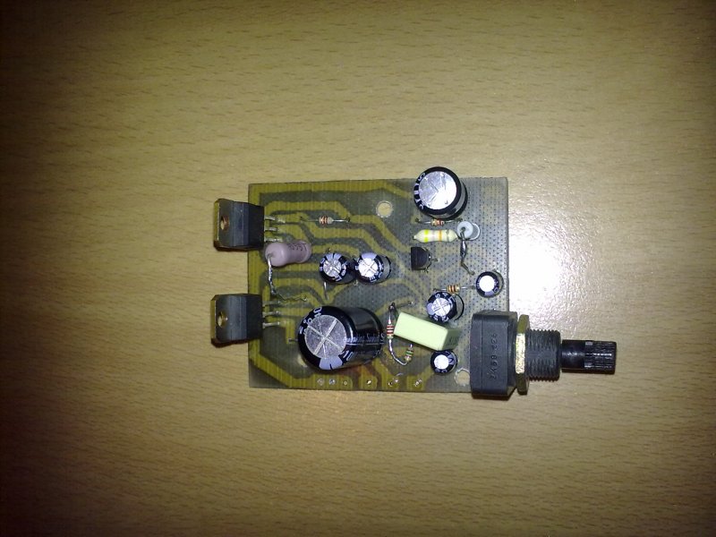

Elkészült az első A osztályú erősítőm. Elég kicsi teljesítményű de nekem nagyon tetszett hogy egyáltalán nincs semmi alapzaja.
