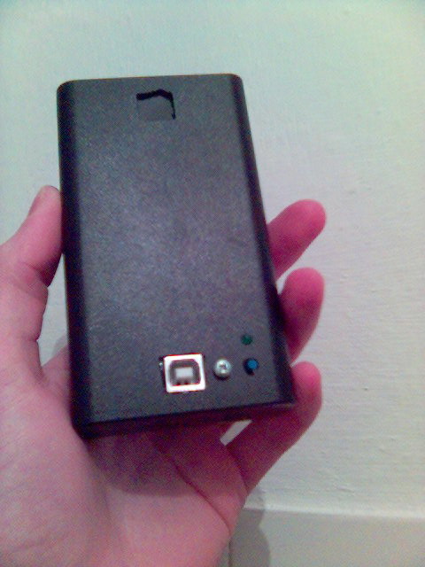

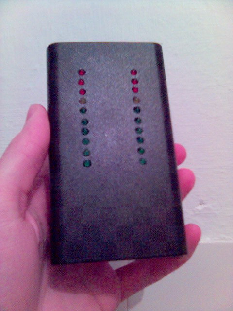

Szép jó estét!
Egy elég őrült dolgott követtem el, mégpedig egy USB-s VU metert. 2x10 LED-es, a tápot (is) az USB-ről szedi, PIC18F4550 ketyeg benne. Ezúton is szeretnék köszönetet mondani wattnak, az USB-s cikke "indított el" az USB kezelésben, továbbá a többi fórumtársnak, akik segítettek amikor elakadtam.
A PC oldalon (is) saját program kezeli, egyszerűen rádugjuk USB-re, feltelepíti magát (HID) és a programmal a mikrofon által felvett hang erősségét tudjuk kijelezni (ha a "Sztereó keverő"-t választjuk ki, akkor mindent kijelez, pl. ha zenét hallgatunk, azt is).
Sajnos videót nem tudtam csinálni (nincs mivel, a teló pedig szinte teljesen használhatatlan videót csinál)
Ja igen, a doboznál hátul felül az a kivágás azért van, mert már este volt és nem néztem, hogy az a teteje...
De szerintem jó lett

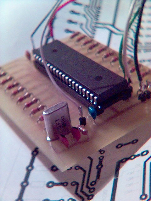

(#) zenetom válasza zenetom hozzászólására (») Nov 11, 2010 /
Még képek...
Apropó, lehet változtatni PC-n szoftverből bar/dot mód közt, meg a doboz hátulján lévő gombbal is, továbbá van egy visszajelző LED hátul, ami "villog" a PC programban is, ha csatlakoztatjuk az eszközt.

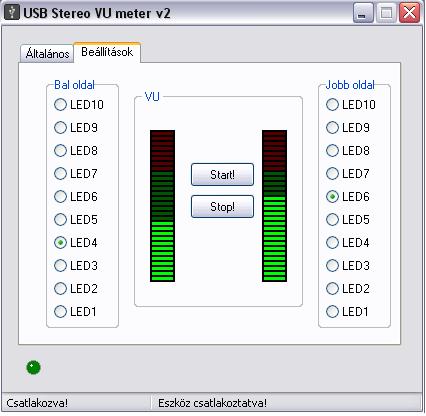

És még egy kép a programról. Egyébként ha leállítjuk a hangkijelzést a "Stop" gombbal, akkor a rádiógombokkal lehet pakolgatni a LED-eket, és természetesen a valóságban is úgy villannak fel.

(#) raw válasza zenetom hozzászólására (») Nov 11, 2010 /
Gratula, jó lett, de ha jól látom és tényleg 220Ohm-os ellenállások vannak a LED-ek előtt, akkor szerintem sajnos túl van terhelve a PIC.
22mA * 20 = 440mA és max. 200mA-ig lehet terhelni a portokat (lsd: 28.0 ELECTRICAL CHARACTERISTICS). Nem illik az absolute maximum ratings-et megközelíteni se.
Másrészt meg irigykedem, hogy van szabadidőd.
(#) zenetom válasza raw hozzászólására (») Nov 11, 2010 /
Köszi, de mértem egy LED-en átfolyó áramot és az volt 9,8mA. Amúgy multiplex, vagy ledmeghajtó volt betervezve, de aztán kiderült hogy nem esznek ezek annyit, szóval maradt a direkt meghajtás, szóval ha az összes megy, akkor is az egész kb. 200mA-t eszik.
De bírják ezek a PIC-ek a gyűrődést (koppkoppkopp)
vicsys: köszi!
Ops, nem vettem figyelembe a LED-en eső feszültséget.
Na mindegy. De majd ha az összes LED rövidzárba ég, na akkor megnézheted magad!

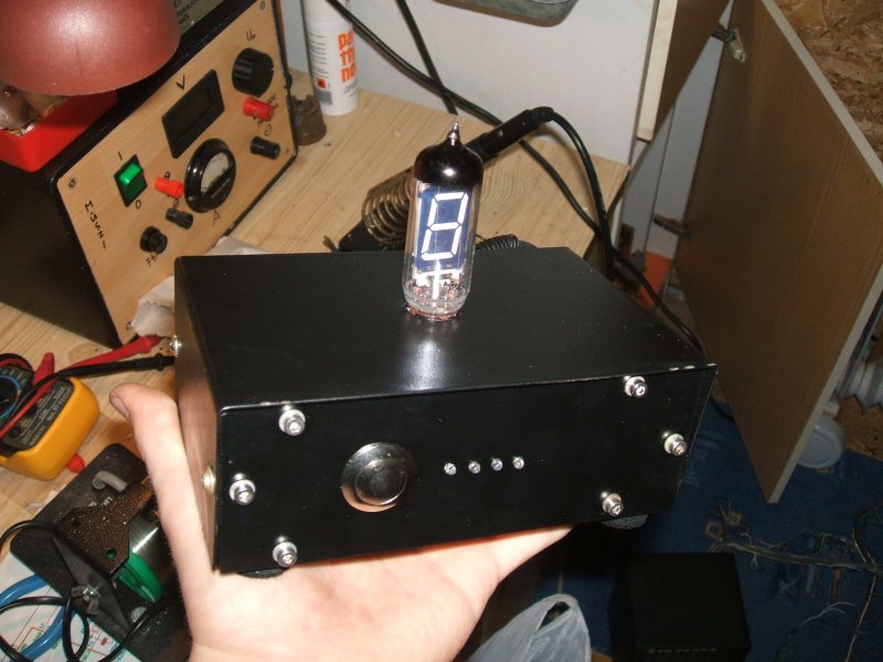

(#) Müszi hozzászólása Nov 12, 2010 /
Végre eljutottam odáig, hogy bedobozoljam az egydigites VFD órámat!
Várom a véleményeket: Müszi
(#) Müszi válasza Müszi hozzászólására (») Nov 12, 2010 /
AA méretű Ni-MH akku a méret kedvvéért!
Müszi
(#) CIROKL válasza Müszi hozzászólására (») Nov 12, 2010 /
Csabi ! szép lett de én valamit anno mondtam és látom ez nem jött össze ?
(#) Ricsi89 válasza Müszi hozzászólására (») Nov 12, 2010 /
Mindig is érdekelt, hogy hogy a fenébe lehet erről leolvasni az időt? Éjjel felkelek, és félálomban majd kiszámolom, hogy mennyi is az idő? ha ez egy több perces művelet, akkor inkább rá sem nézek az órára, mert nem tudok visszaaludni utána. Az motoszkálna a fejemben, hogy tuti nem néztem el egy digittel?
