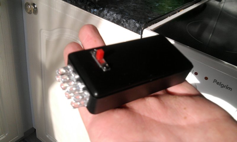

(#) Mybuster hozzászólása Ápr 26, 2011 /
Bemutatom 8 ledes kerékpár lámpámat szerintem nagyon szép lett mint esztétikailag mint fényileg ! Esti képet majd rakok fel 20-óra körül!! Brutális fénye van olyan 8000-10000 Mcd körül lehet a fényereje!
* Nálunk megteszi a magyar sziasztok is !
(#) David.zsombor válasza Mybuster hozzászólására (») Ápr 26, 2011 /
Szép lett. Tegyél bele egy villogtató elektronikát is és akkor pisloghatnak a szembejövők
De ha van benne hely akkor én egy áramgenerátort mindenképp raknék bele. Úgy sokkal tovább nézheted a 10000 mcd-t.(amúgy van az több is mert nekem van itthon 20000 mcd-s fehér ledem.
(#) Mybuster válasza David.zsombor hozzászólására (») Ápr 26, 2011 /
Értem amit mondasz a hely kb még 2cm van benne azér nem akarok Ne555 villogtatót bele mert ez egy szimpla lámpa lesz !! Ha villogtatós akartam volna akkor nem kellet volna ennyi led bele meg ha úgy nézed azért elég zavaró egy nagy fényerejű villogós cucc a kormányon!! De értem amit mondasz!!! köszi
(#) Frankye válasza vicsys hozzászólására (») Ápr 26, 2011 /
Mondhatni "szellemes" (és ezt akr szó szerint is értheted! )
(#) Frankye válasza Mybuster hozzászólására (») Ápr 26, 2011 /
A fényképező géped még véletlenül sem a tárgyra fókuszál... De ezt már megszokhattuk az elektronikus fotómasináktól.
Ellenben a lámpás tényleg jó lett, de a Zsombor által írtakat valóban nem ártana megfontolnod (áramgenerátor), ha huzamosabban szeretnéd még használni a lámpást!
(#) Mybuster válasza Frankye hozzászólására (») Ápr 26, 2011 /
Köszi a tippet mennyit számít az áramgenerátor? magasabb élettartam?
(#) vicsys válasza Mybuster hozzászólására (») Ápr 26, 2011 /
Szép munka! A kapcsoló alulra kerül? Nem tenne jót neki a belecsorgó eső...
(#) Mybuster válasza vicsys hozzászólására (») Ápr 26, 2011 /
Na * erre nem gondoltam majd BE FUGÁZOM ... !!!
Igen, természetesen. Mivel a LED buta jószág, Neked kell megmondani neki, mennyi áramot vegyen (vehet) fel. Magától annyit vesz fel, amibe "belehal".
Aha értem. Mutatok egy generátort, ez jó lesz? Bővebben: Link
Természetesen, csak a LED-jeidhez kell méretezni. Esetleg egy LM317-re épülő "szerencsésebb" lenne...
Annyit mond még nekem akkor hogy nekem milyen ellenálás értékek kellenek a generátorhoz ha 8,4 a táp és 8 led van kék színűek 20mA számolva? Köszi

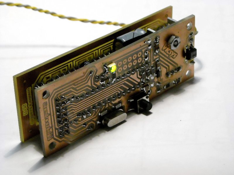

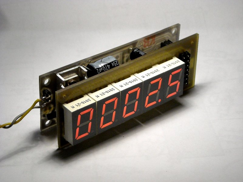

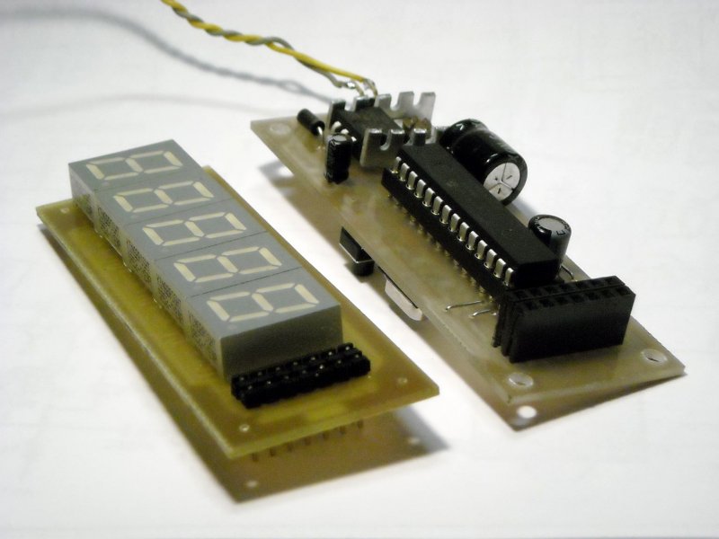

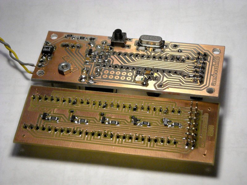

(#) vicsys hozzászólása Ápr 26, 2011 /
Végre készre szereltem az üzemóra számláló berendezést. Itt van egy rövid video róla: Bővebben: Link
Csatolok 1-2 fényképet is.
(#) janikukac válasza vicsys hozzászólására (») Ápr 26, 2011 /
Nemsemmi! Hol veszel ilyen szép fehér lemezt?
Nagyon szép munka!! lehet hülye kérdés... De mire való!!?
(#) janikukac válasza Mybuster hozzászólására (») Ápr 26, 2011 /
Fent írja, hogy üzemóra számláló! Gondolom azt fogja számolni, mennyi időt dolgozik..
Számolja, hogy mennyit ment (hány órát üzemelt) a vele együtt működtetett berendezés. Az élettartamot is üzemórában adják meg például.
@Jani!
A HEStore-ból. Sajnos vegyesen küldik és nem mindig ilyen.
Aha , értem ! Nagyon szép !
Azt nem értem, hogyan tudsz ilyen szép óngombócokat csinálni?! Nekem mindíg félre megy... Főleg, ha rárakom az auto GND réteget, akkor minden ónos lesz.
Köszi értem mosmár akkor gyárakban vagy bármilyne gépek üzemidejét számolja ügyes kis szerkezet
