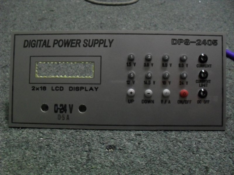

Készülget a digi tápom doboza:
(#) zolika60 válasza lajos1969 hozzászólására (») Ápr 27, 2011 /
Azt, hogy milyen az LCD felesleges ráírni. Ha működik látszik, ha nem akkor meg minek? Főleg angolul.
(#) Tomi20 hozzászólása Ápr 27, 2011 /
Nem értem, hogy mi ez a mizéria az angol feliratokkal, mindenki csak leszólja. Ő csak megmutatta, hogy mit épít(ett) nem nekünk kell használni, ha neki angolul jobban tetszik, akkor angol az előlap...
(#) Zoli_bácsi válasza zolika60 hozzászólására (») Ápr 27, 2011 /
igaz. Szerintem is teljesen fölösleges ráírni, hogy milyen alkatrészt látunk épp.
Szerk.: Egy kedves fórumtársam rávilágított, hogy az angol feliratok egyébként hasznosak, és elfogadottak a készülékek feliratozásában. Konkrétan ha van egy angol feliratú műszerünk, eszközünk, akkor azt akár egy külföldi személy is megérti mi miért van azon a műszeren. A magyar felirat viszont nagyon egyedivé teszi a készüléket. Az angol pedig "világérthetővé"

(#) Attila86 válasza zolika60 hozzászólására (») Ápr 27, 2011 /
Egyet értek. Azt is oda lehetne írni mondjuk hogy "Double pole, single throw push button" vagy hogy "Yellow current limit light-emitting diode".
Lajos!
Nagyon jól néz ki egyébként, de a kijelző típusa tényleg felesleges szerintem. Ezek a szimbólumos gombok honnan vannak? Valami távirányítóból?

(#) lajos1969 válasza zolika60 hozzászólására (») Ápr 28, 2011 /
Ennyi baja legyen a használat során!!
(#) lajos1969 válasza Attila86 hozzászólására (») Ápr 28, 2011 /
Talált süllyed! Távirányító gombok.
(#) zolika60 válasza lajos1969 hozzászólására (») Ápr 28, 2011 /

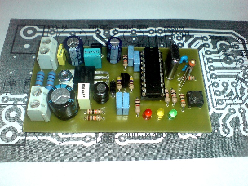

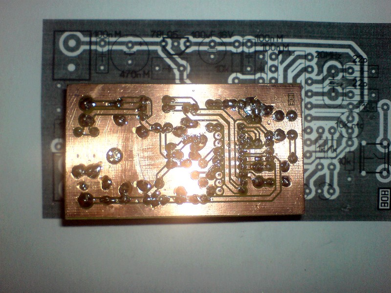

(#) Gettobike hozzászólása Ápr 28, 2011 /
Elkészült a li-ion, li-polymer akkutöltőm. A szabályzás pic16f88al történik kapcsolóüzemben, buck regulátorral. A szükséges védelmekkel el van látva: hővédelem, mélykisütött (tönkrement) akkut nem tölt, töltési időzítők, áramok és feszültségek határolása a 3 töltési ciklusban. A ledek a töltési fázist, és az esetleges hibákat jelzik. Mobiltelefon akkukat töltök vele, amiket hordozható készülékekben használok. Sajnos a töltő nem fér be a készülékekbe, talán majd az smd verzió.
