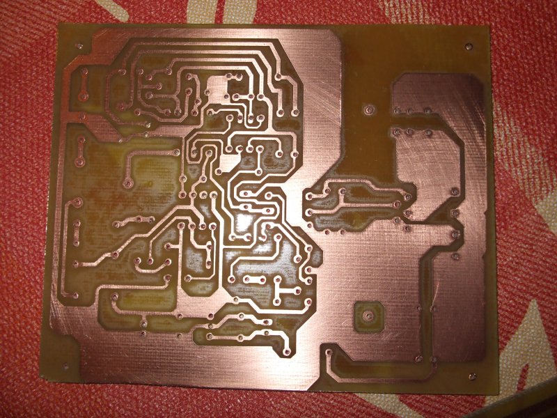

Mutatnál egy képet , hogy milyen lesz utána a panel??
Én is akartam ilyet venni...
(#) (Felhasználó 20218) válasza janikukac hozzászólására (») Máj 29, 2011 /
Íme! Sajnos beleszállt egy kis por, de az ugye nem a lakk hibája...
(#) janikukac válasza (Felhasználó 20218) hozzászólására (») Máj 29, 2011 /
Köszi ! Én azt hittem ettől zöld lesz. Na nem baj, nem is rossz. Igazából miben jobb a simán hagyott nyáktól?
(#) WaRL0 válasza janikukac hozzászólására (») Máj 29, 2011 /
Nem oxidálódik a nyák.
(#) Ricsi89 válasza janikukac hozzászólására (») Máj 29, 2011 /
Kend le gyantás denszesszel. Az olcsóbb és még elő is segíti a forrasztást. Ugyanúgy védi a nyákot, nem oxidálódik, emellett könnyen forrasztható marad.
(#) janikukac válasza Ricsi89 hozzászólására (») Máj 29, 2011 /
Én azt csinálom az első panelozásom óta, ám mindig megrozsdásodik a lemez egy idő után, ha GND-s a panel, pedig többször átkenem..

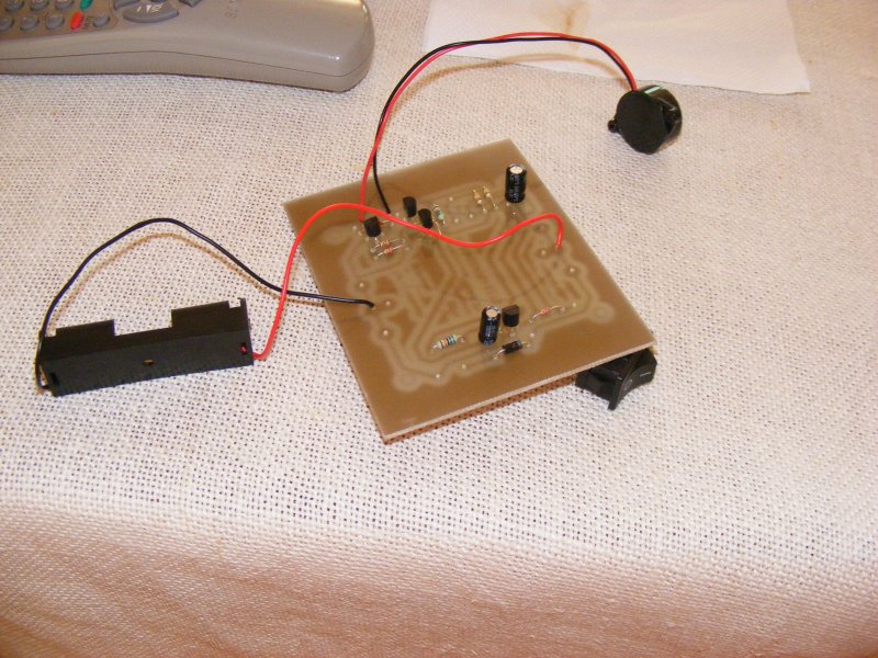

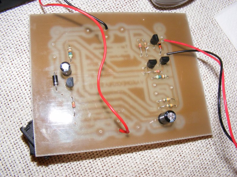

Mindenkinek: Elkészült a vakondriasztóm. Köszönet Mikloschnak a profi tervért. Remélem ezt a topikot ő is olvassa. A fejem megfájdult már tőle, olyan vadul szól. Ez már fotózott panelban dübörög,ám vacakok a fotózásaim. Az előhívással van a gond.
Üdv mindenkinek: Jani
(#) Abukodonozo válasza janikukac hozzászólására (») Máj 30, 2011 /
Egyre igényesebbek a munkáid, csak így tovább!
(#) janikukac válasza Abukodonozo hozzászólására (») Máj 30, 2011 1 /
Lenne még jobban, ha az előhívom szebb lenne, meg persze időm lenne. Most fog majd végre a PIC programozó elkészülni, meg majd smd-s cucc van előnézetben, meg szeretnék egy ohne pic-es munkaóra számlálót, csak már annyi hiányzik hozzá, hogy egy pontos perces ütemet adhassak neki. Erről szeretnék cikket is írni, mert sokan vagyunk, akik nem tudnak PIC-ezni.
Khhm! Illetve akik még nem tudnak! (jómagam) De eljön mindennek az ideje.
(#) janikukac válasza Abukodonozo hozzászólására (») Máj 30, 2011 /
Hehe, igaz. Nekem is kéne tanulgatni, de nem sokára szünet, lesz is idő!
(#) vicsys válasza janikukac hozzászólására (») Máj 30, 2011 /
Höhh! Ezt Te csináltad, Janikám!? Le a kalappal! :kalap: Csak így tovább, jó lesz! Írásbeli dícséretben részesítelek. :yes:
(#) Zoli_bácsi válasza janikukac hozzászólására (») Máj 30, 2011 /
Erről az oldalról szépnek látszik a nyák rajzolat, megmutatod a nyák felőli részét is? (Gondolom az elemtartót is beforrasztod, mert annak is ott a hely kialakítva.)
(#) janikukac válasza Zoli_bácsi hozzászólására (») Máj 30, 2011 /
Vic! Én , de ne dicsérgess, mert majd még meg fog ártani.
Zoli_bácsi: Nem mutatok, mert szégyenlem. Csunya lett. Az előhívással baj van, de holnap fogok kapni NaOH-t.
(#) Ricsi89 válasza janikukac hozzászólására (») Máj 30, 2011 /
Erről az oldalról nem tűnik rossznak, épp ezért kérünk képet a másik oldaláról is.
(#) Zoli_bácsi válasza Ricsi89 hozzászólására (») Máj 30, 2011 /
Pontosan így van.

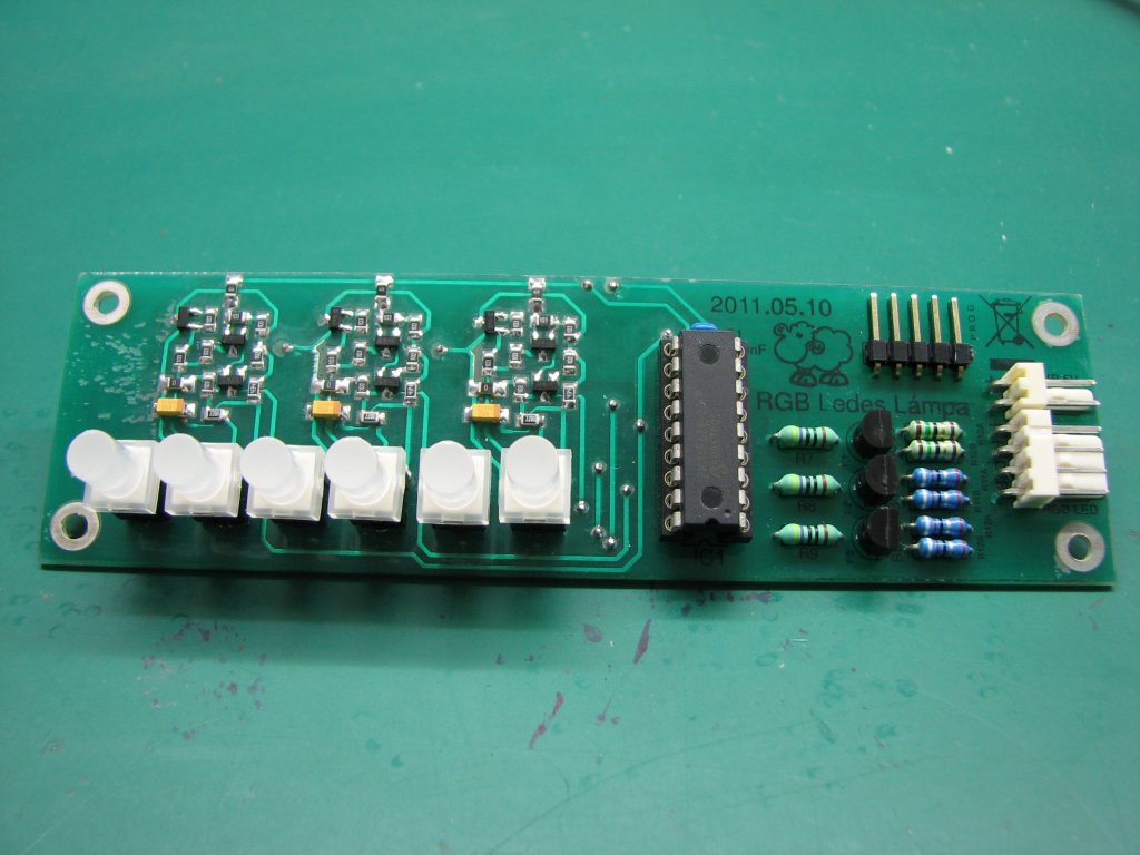

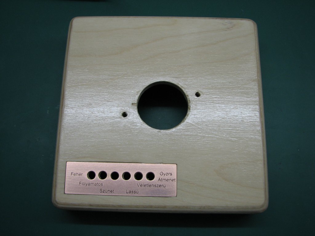

Régóta nyomon követem e témát, melyben sok szép megépített áramkört lehet találni. Végre én is készítettem olyat amit bátran mutatok meg nektek.
Párom szülinapjára készült egy RGB sólámpa, az eredeti áramkör egy Ikea Lamp Mod-ból való, 16F628A helyett sima 628-at használtam mert az volt itthon, az üzemmódváltó dipkapcsolók helyett itt a hobbielektronikán található kapcsolást Kapcsolást építettem meg smd-ben 6 példányban. A nyák fotózással készült dry fóliával, a lötstop réteg sajnos nem lett 100%-os ez volt az első ilyen próbálkozásom, de használható, valószínű túl melegíti a nyákot a laminálóm, az alkatrészek feliratai vasalással készültek. eredetileg egy üveg vázába épült volna az áramkör de sajnos 3 váza eltörése után a sólámpa mellett döntöttem mivel üvegesek sem vállalták a váza aljának kifúrását. A dobozolás 2 réteg 18mm-es rétegelt lemez az alja pedig 4mm-es rétegelt lemez, a belső részt felső-maróval alakítottam ki. A gombok körüli lemez egy epoxis nyák amiből ki lett marva a feliratok helye és fekete lakkfilcel festettem be, majd lecsiszoltam a felesleget és políroztam a lemezt. A tápegység egy szétbontott 5V-os kapcsolóüzemű dugasztáp.
A bekapcsolás utáni működésről készült egy kis videó is amit feltöltöttem a Youtube-ra.
Végül pár kép:
