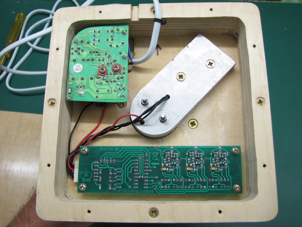

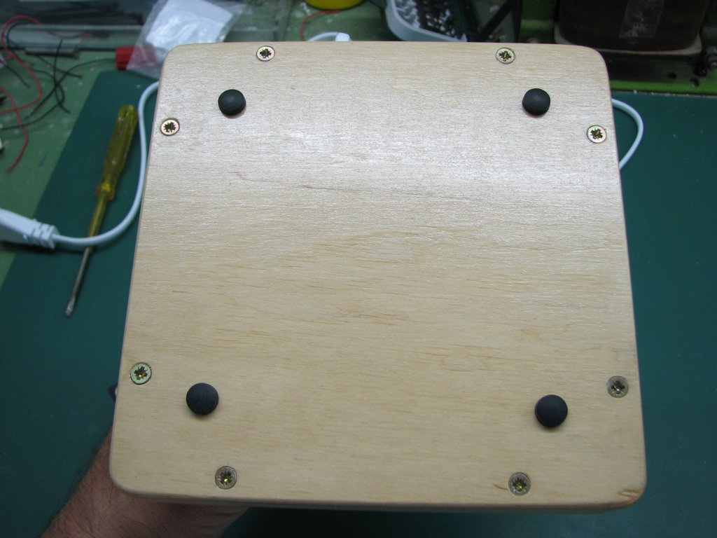

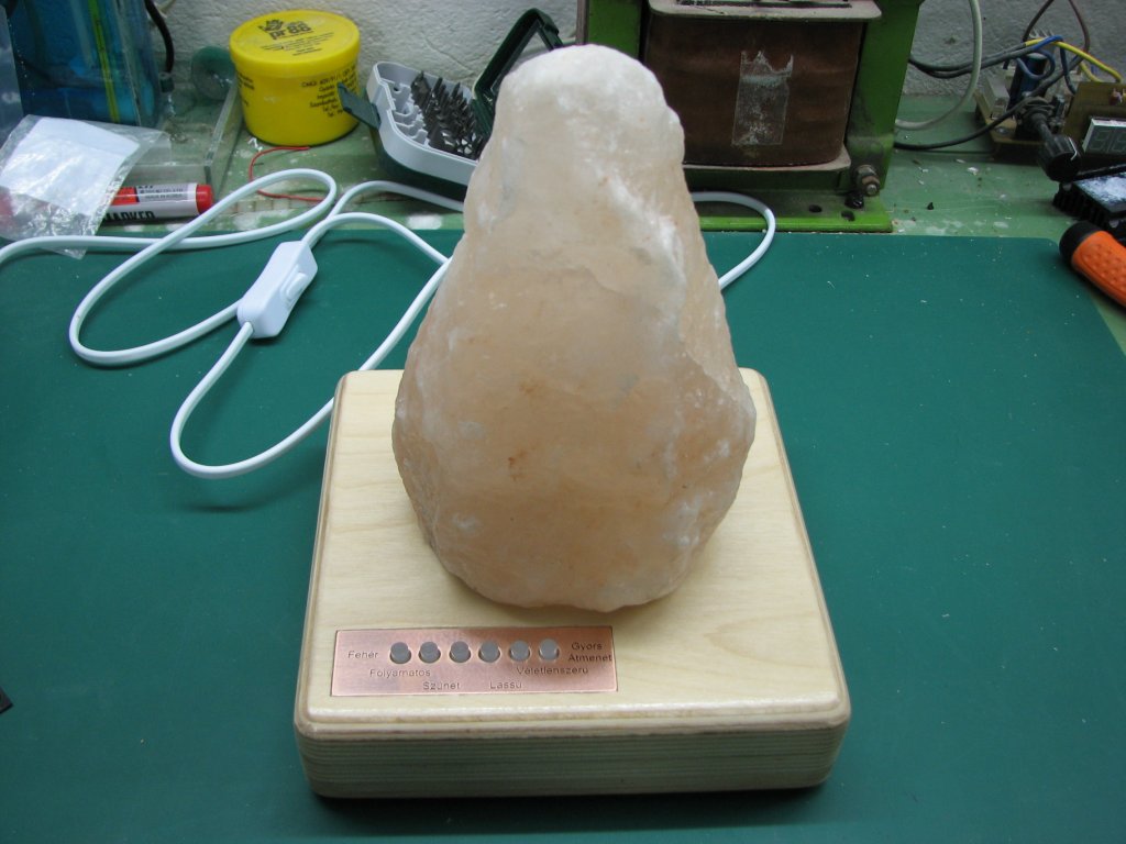

Régóta nyomon követem e témát, melyben sok szép megépített áramkört lehet találni. Végre én is készítettem olyat amit bátran mutatok meg nektek.
Párom szülinapjára készült egy RGB sólámpa, az eredeti áramkör egy Ikea Lamp Mod-ból való, 16F628A helyett sima 628-at használtam mert az volt itthon, az üzemmódváltó dipkapcsolók helyett itt a hobbielektronikán található kapcsolást Kapcsolást építettem meg smd-ben 6 példányban. A nyák fotózással készült dry fóliával, a lötstop réteg sajnos nem lett 100%-os ez volt az első ilyen próbálkozásom, de használható, valószínű túl melegíti a nyákot a laminálóm, az alkatrészek feliratai vasalással készültek. eredetileg egy üveg vázába épült volna az áramkör de sajnos 3 váza eltörése után a sólámpa mellett döntöttem mivel üvegesek sem vállalták a váza aljának kifúrását. A dobozolás 2 réteg 18mm-es rétegelt lemez az alja pedig 4mm-es rétegelt lemez, a belső részt felső-maróval alakítottam ki. A gombok körüli lemez egy epoxis nyák amiből ki lett marva a feliratok helye és fekete lakkfilcel festettem be, majd lecsiszoltam a felesleget és políroztam a lemezt. A tápegység egy szétbontott 5V-os kapcsolóüzemű dugasztáp.
A bekapcsolás utáni működésről készült egy kis videó is amit feltöltöttem a Youtube-ra.
Végül pár kép:
(#) Bari- válasza Bari- hozzászólására (») Máj 30, 2011 /
És még pár kép, mert ez előzőbe nem fért bele minden.

(#) janikukac válasza Bari- hozzászólására (») Máj 30, 2011 /
Ez pro! Mit használsz pontosan, amitől zöld lesz a panel? Milyen lötlackot?
(#) Bari- válasza janikukac hozzászólására (») Máj 30, 2011 /
Köszönöm :worship:
Octamex-es lötstop fólia, nemrég volt fólia rendelés az octamextől a fóliarendelés topicban, akkor rendeltem belőle.

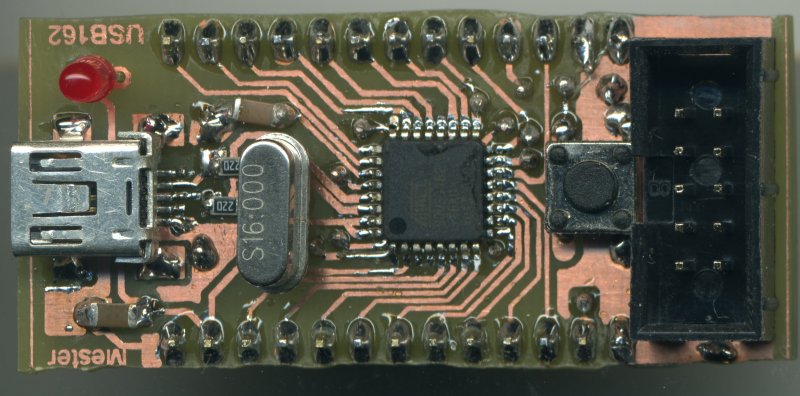

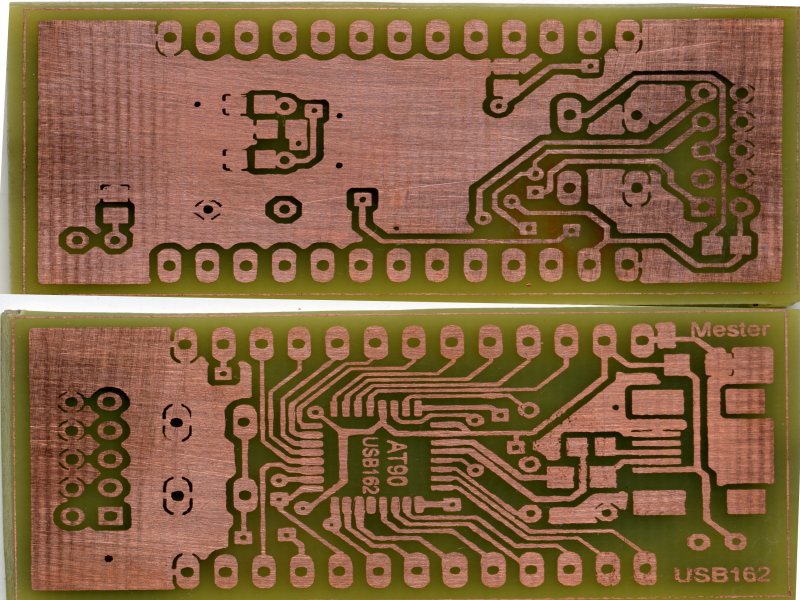

Kipróbáltam az új Samsung ML-1685W nyomtatóm.
Készítettem egy próbapanelre felszúrható Atmel AT90Usb162 nyákot. Az ötletet a Teensy board adta nekem.
Elsősorban a nyomtató képességeit akartam dokumentálni. A NYÁKot vasalásos technikával készítettem, TN 150-nel martam.
Beszéljenek a képek.
(#) hackerfish válasza sikolymester hozzászólására (») Máj 31, 2011 /
Jó lett, csak a nyák szélei olyanok mint az ökörpisi
Még kiigazítod, vagy ez már a végleges?

(#) Ricsi89 válasza sikolymester hozzászólására (») Máj 31, 2011 /
Egy kissé kilapultak vasalás után a vékony vonalak. A nyomtatás utáni képen még van bőven hely két vonal között, vasalás után meg már majdnem összeérnek. Van még mit javítani a technikán.
(#) MolnarG válasza sikolymester hozzászólására (») Máj 31, 2011 /
A panel körbevágása kicsit szinuszosra sikerült .
(#) sikolymester hozzászólása Máj 31, 2011 /
A panelt a végleges beforrasztás után vágtam le olyan keskenyre amilyenre csak tudtam. Ily módon a próbapanelre felszúrva nem takar majd el feleslegesen lyukakat. Az, hogy kicsit sztochasztikus lett elismerem, de engem legkevésbé sem zavar.
Néhány vezeték csakugyan kilapult a vasalásnál. Valószínűleg többször küldtem át a laminálón a kelleténél.

(#) patexati válasza sikolymester hozzászólására (») Máj 31, 2011 /
Szia! Elsőre nem rossz!! Javasolom vedd vissza a hőfokot és hígított gyorsmaratóban marasd elő a nyákot és jól mosd le úgy sokkal jobban tapad nem folyik meg, Kivágás,kicsit nagyobbra kell vágni mint a kontúrvonal majd dörzsvászonon letolni a méretre.. Laminátorral még spécibb lehetne nézz be Ide ha van kedved profi szintre lehet emelni a gyártást olcsón

(#) sikolymester válasza patexati hozzászólására (») Jún 1, 2011 /
Köszönöm a tipped a hőfokkal kapcsolatban, mindenképpen kipróbálom a következő NYÁKnál.
Egy laminálom pedig van már. Amint vége a vizsgaidőszaknak az lesz az első, hogy átépítem szabályozható hőfok és sebességűvé.

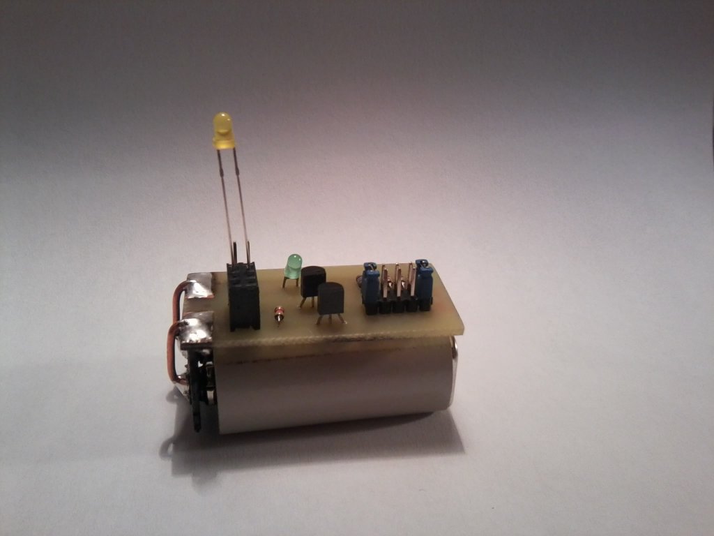

(#) mrobi hozzászólása Jún 1, 2011 /
Ma készítettem egy mini LED-testert. Jumperel tudom állítani az áramerősséget. Van rajta 1mA-eres állás ekkor egy jumper sincs rajta. Utána 5 10 20 30 50 mA-es állások vannak. Plusz van még egy jumper azzal rudom ki-be kapcsolni. Az egész egy 9V-os elem méretű. Csinálnom kellett az elemre egy kis zoknit mert az elem rövidre zárta a nyákot. Ezt a zoknit ponyvából csináltam. Jöjjenek a képek:
(#) Dániel X válasza mrobi hozzászólására (») Jún 1, 2011 /
Szép munka. Esetleg a kapcsolás publikus?
(#) mrobi válasza Dániel X hozzászólására (») Jún 1, 2011 /
Köszi. Itt a kapcsolás:
Köszönöm. Saját tervezés?
Interneten találtam és bővítettem. Mert ott csak 20mA-re volt beállítva.
