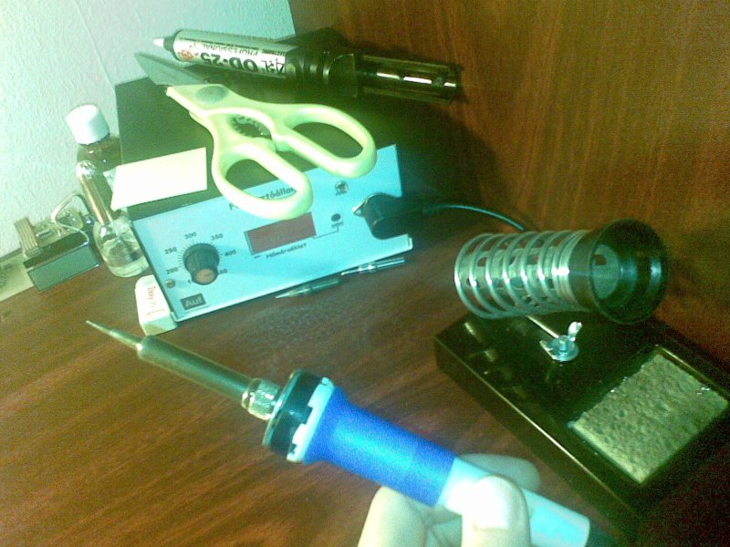

Teccik' ! Miért ónozod a nyákot végig?
(#) Ricsi89 válasza janikukac hozzászólására (») Júl 3, 2011 /
Nem oxidálódik.
(#) janikukac válasza Ricsi89 hozzászólására (») Júl 3, 2011 /
De szerintem nem olyan szép. [OFF] Nekem is kéne valami nyák védő szer, vagy valami , de nem tudok már mit. A gyantás izé meg..

Én használom a kémiai ónozót, de az csak dísz. Még a forrasztó olaj is leoldja.
Ami köbzoli csinált az a legegyszerűbb és leghatásosabb házi megoldás.
Bár köbzoli-nak annyi tanács, hogy használj ónelszívó harisnyát. Kevesebb ón fogy és egyenletes lesz a felület.
Nekem bőven bevált ez a megoldás.

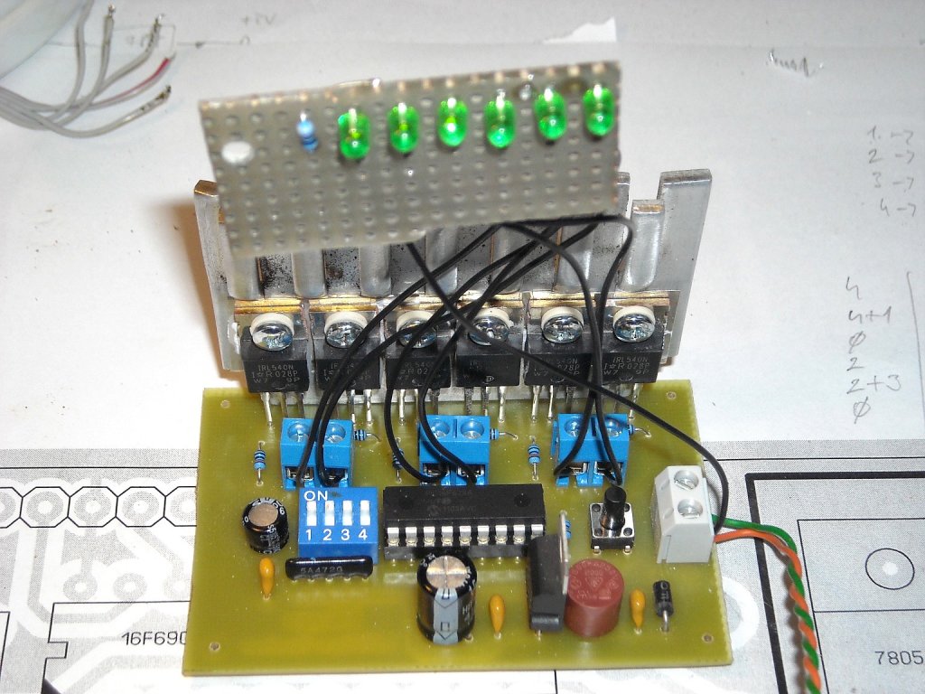

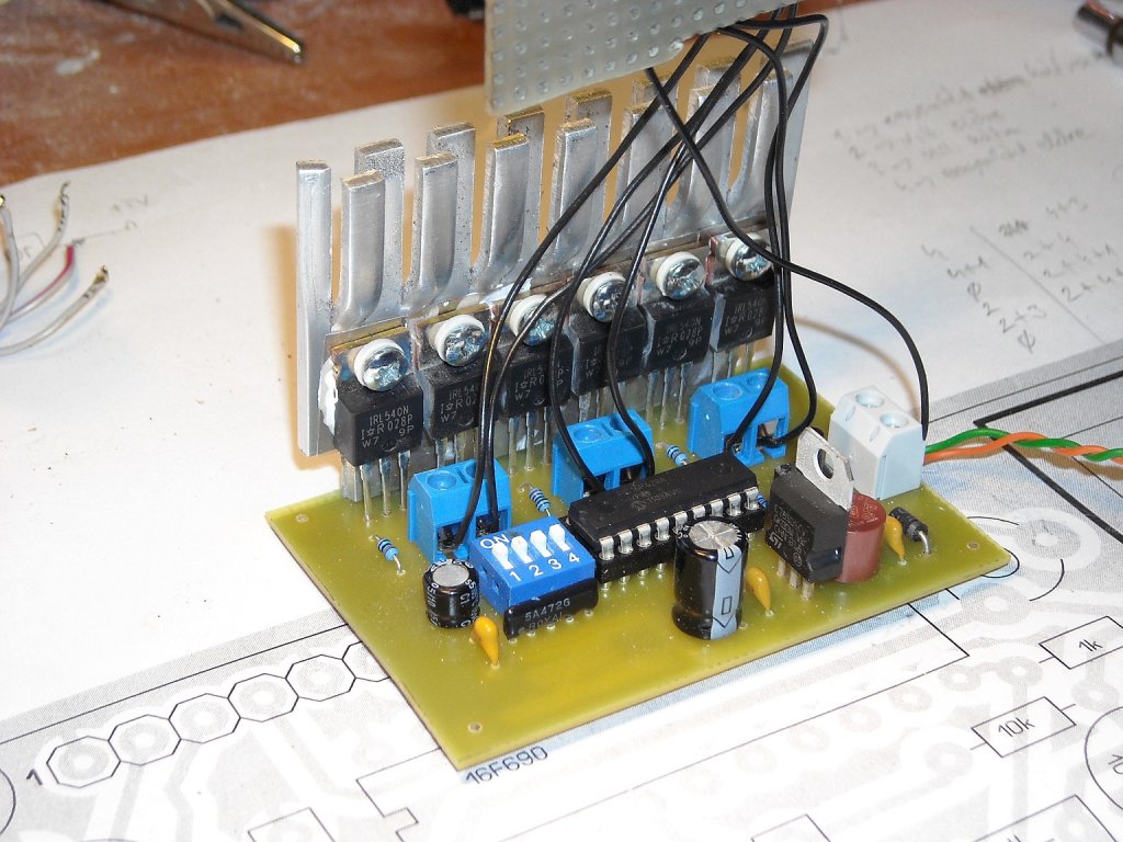

(#) vicsys hozzászólása Júl 4, 2011 /
Készítettem egy ledes dekor felirat vezérlőt. A cél az volt, hogy egy-egy led csoportot tudjon meghajtani (amiből az egyes betűk lesznek kirakva) és futófény szerűen működjön. A csak oda kigyulladó betűket unalmasnak találtam, ezért beépítettem még néhány effektet, melyek DIP kapcsolóval választhatók. Rákerült még egy nyomógomb is mellyel a sebességet lehet állítani. Ezt az értéket, természetesen el is menti és a következő bekapcsolásnál visszatölti a PIC memóriájából.
VIDEO (A kis panelon lévő 1-1 led szimbolizálja az egyes led csoportokat, {betűket} melyeket nagy áramú FETek kapcsolnak.)

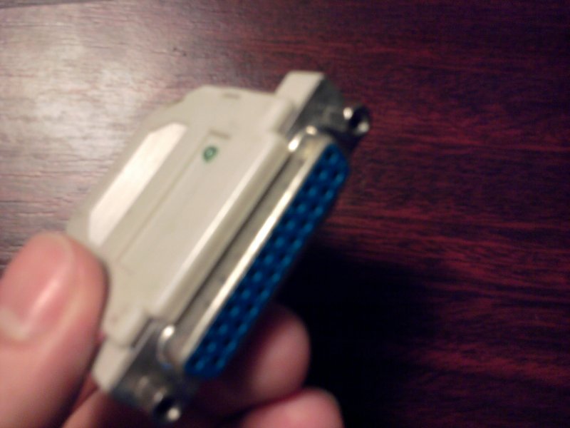

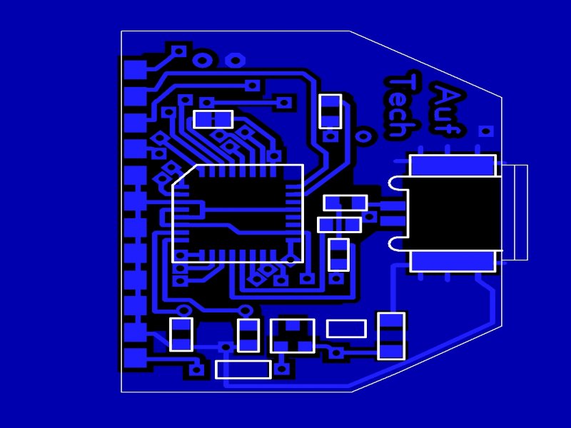

(#) Auf hozzászólása Júl 4, 2011 /
Utánépítettem egy usb-s átalakítót AVR-el.
beszéljenek a képek.

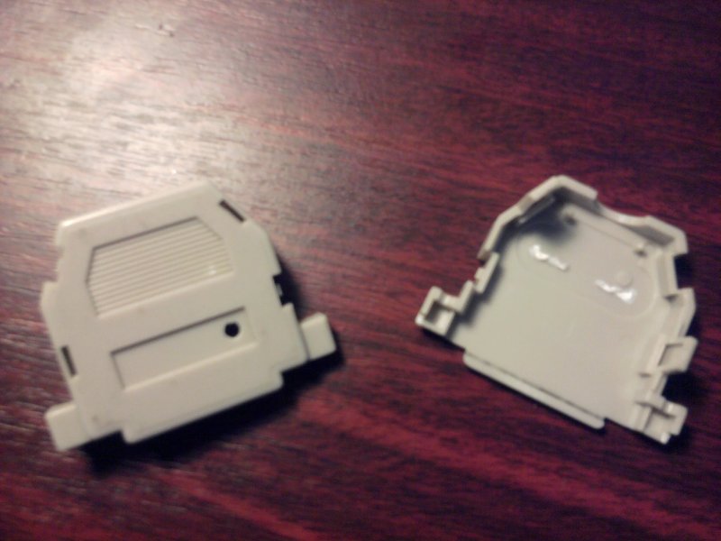

(#) Auf válasza Auf hozzászólására (») Júl 4, 2011 /
És még 1-2 kép.
Itt találtam.
Várom a véleményeket.

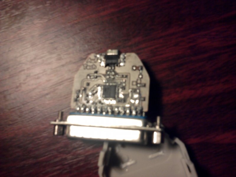

(#) janikukac válasza Auf hozzászólására (») Júl 4, 2011 /
CSodás. Az IC hogyan lett forrasztva?
(#) vicsys válasza Auf hozzászólására (») Júl 4, 2011 /
Nem rossz! Kár, hogy annyira nagyon homályosak képek és semmit nem lehet látni...
(#) skero válasza Auf hozzászólására (») Júl 4, 2011 /
Gratulálok! Nekem nagyon tetszik !
(#) Auf válasza janikukac hozzászólására (») Júl 4, 2011 /
Marás után, kémiai ónoztam, majd TS570 forrasztó krém, a lábak helyét átcinezem, a feleslegest leszippantom.
Mehet rá az ic, két ellentétes oldalt rögzítem, majd sorba végmegyek rajta (szemközti oldalak).
Ha netán összefolyna 1-1 lábnál, leszippantom.
A forrasztómat is én dobtam össze.
(#) blackdog válasza vicsys hozzászólására (») Júl 4, 2011 /
Én is csak azt tudom mondani, hogy "csodás".
Biztos, hogy jól tudsz forrasztani, de a fotózást még erősen gyakorolni kell.
Sajnos nagyon homályosak a képek

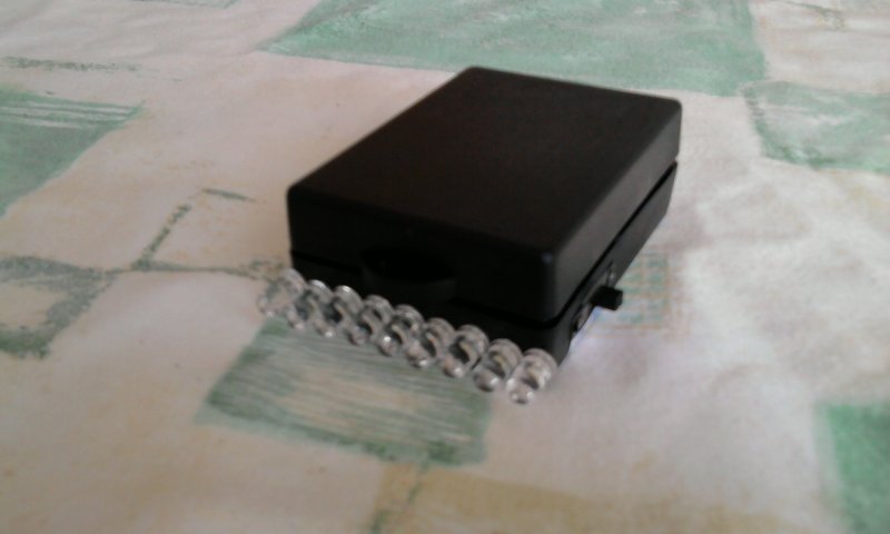

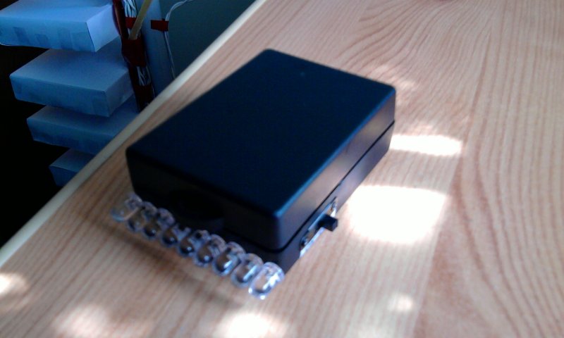

(#) Mybuster hozzászólása Júl 5, 2011 /
Hello mindenkinek!
Megbízásból csináltam egy ledes Kerékpár lámpát!
Szerintem nagyon jó lett egyszerű és praktikus 9 Led található benne 3 kék középen és két szélén pedig 3-3 fehér!! Egy 9v aksiról üzemel!! Várom az észrevételeket!
(#) zolika60 válasza Mybuster hozzászólására (») Júl 5, 2011 /
Nagyszerű, bár nem látjuk így nem tudjuk mennyire lett jó.
(#) Mybuster válasza zolika60 hozzászólására (») Júl 5, 2011 /
Bocs de nem tudok feltenni képet az oldal miatt megpróbálom..
(#) Mybuster válasza (Felhasználó 13571) hozzászólására (») Júl 5, 2011 /
Köszi, csak írt valami problémát de már sikerült!
Így már látjuk. Egy zseblámpa tükörbe épített LED-ekkel hatékonyabb lenne, de ez is jó lesz. Elektronika Van benne, vagy csak LED-ek és ellenállás?
Csak led előtétellenálás olyan 180mA eszik nem akartam elrontani stroboszkóppá mert a fénye elég jó így legalább korom sötétbe is lehet látni!!
