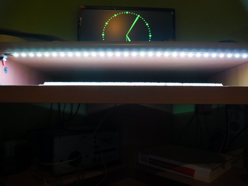

[OFF]OFF-ként teszem fel, mert bár elektronikás, de mégsem egy nagy valami... Felragasztottam egy RGB LED-szalagot billentyűzetvilágítás gyanánt. A kapcsolót "megtaknyoltam". :zavart2: Most fehérre van bekötve, de lehet majd elkészítek egy panelt a vezérlő-nek és akkor hangulatvilágításnak is használható...
(#) Mybuster válasza zolee1209 hozzászólására (») Júl 2, 2011 /
Jó lett az nekem tetszik átmenet is lesz a színek közt?

(#) zolee1209 válasza Mybuster hozzászólására (») Júl 2, 2011 /
A programot azóta már módosítottam, hogy átmenetes legyen, az is kétféle sebességgel, csak arról nem készült videó.

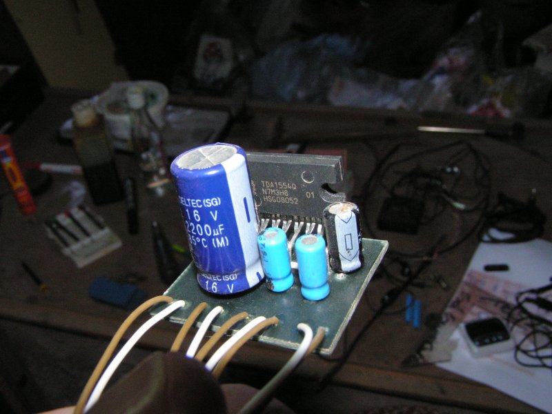

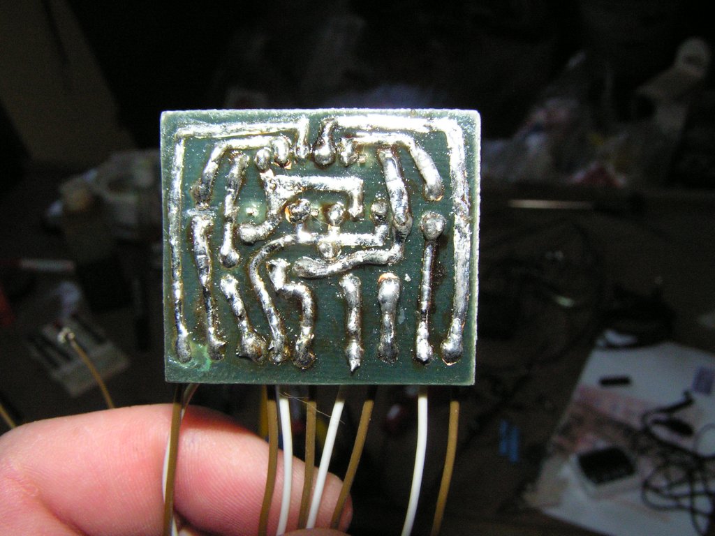

Ügyes munka. Talán a kábbel nem erre a célra való Én is meglepődtem milyet szólhat egy 1554q annó és az is csak hidalt 2x 22W max. Gratula :yes: . u.i.: Melyik csavargyár szponzorált?

Az áramkör teszik amit összeraktál, van is itthon vagy 5db bontva majd kipróbálom mit tudnak.
Amit jelenleg használok az egy AN7166 -os párban, a japán micsubicsi gyártotta régen (25 - 30 éve talán nem tudom) azóta már a Panaszonik "foglalkozik" vele, ami annyiban nyilvánul meg, hogy sokkal zajosabb, kevésbé terhelhetőbb, nem viseli annyira tartósan magas hőmérsékletet köszönhető a hőleadó felület és a tokozás közel felére való vissza szorítása miatt (egyértelműen kommerz piacra szánva ezzel)!

(#) lewi válasza zolee1209 hozzászólására (») Júl 3, 2011 /
Jó lett!
Nekem is van egy ilyenem, bár én nem ledszalagot használtam, hanem csak 5db led et, 3 5mm est és 2 SMD t, amit egy sima papírszalagra tettem.
Annyi ötletet adnék neked, hogy én egy kis piros nyomógombot használok a felkapcsolására, aminek csináltam egy nagyon egyszerű alumínium tartókonzolt. Egy kis darab van összehajlítva, és annak a közepén egy lyuk. Ebben van a kapcsoló. Ez a konzol egy csavarral van feltekerve, és sokkal kényelmesebb használni. Mennyibe kerül egy ilyen ledszalag? A síma érdekelne, nem az RGB
(#) skero válasza _ampervadasz_ hozzászólására (») Júl 3, 2011 /
Hát amiről a kép készült az pár éves darab és nemtudom minek raktam a kimenetbe a kondikat de szól elfogathetóan. nekem is van pár ilyen ic és egyiket sem vettem Egyszer megküldtem 24 V-al is és túlélte ,de ezt nem ajánlom senkinek és a képen látható 16 V -os elkónál is nagyobb feszűt kell berakni. Aztsem tudom már miféle italos álapotban küldtem meg a nyákot annyi ónnal ,építettem dobozba autós erősítőnek is ilyen ic -vel.

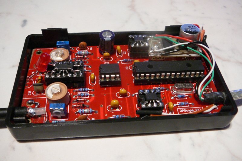

Elkészült egy igazi hobbiműszer: 1,3 Megás kétsugaras PC oszcilloszkóp. Használata kényelmes, mert USB-n csatlakozik a géphez, tehát könnyen üzembe helyezhető és nem kell külön táp hozzá. A program nagytudásu és pontos, az egész nem került 10e forintba.
Ha valakit érdekel, a PPM Oszcilloszkóp topikban szívesen válaszolok.Bővebben: Link
(#) vicsys válasza t0bi hozzászólására (») Júl 3, 2011 /
Jó kis műszer!
(#) t0bi válasza vicsys hozzászólására (») Júl 3, 2011 /
Kösz!
Lassan az driverek meg az USB lelkivilágát is megtanulom
(#) mate_x válasza t0bi hozzászólására (») Júl 3, 2011 /
Jól néz ki!
A nyák saját? A fehér feliratok miatt kérdem...
