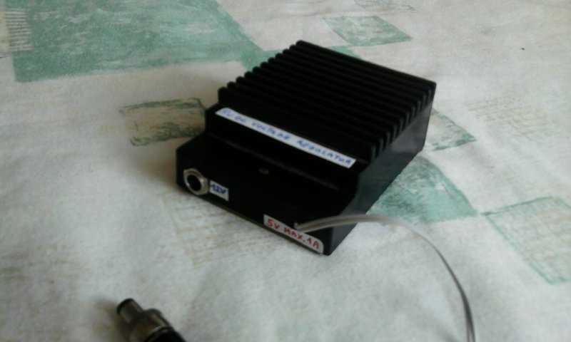

Én mindig is sokallottam ezeknek a bordáknak az árát. Ehelyett két A-s elemek külső acél burkát szoktam a célra használni, fúrok bele 3assal egy lyukat, és máris fellehet szerelni. Na meg ezt kedvem szerint tudom hajtogatni, hogy minél kisebb helyen minél nagyobb hűtőfelület tudjon elférni. Ez van a 7805 ösömön is a picégetéshez, és lm317eseken is.

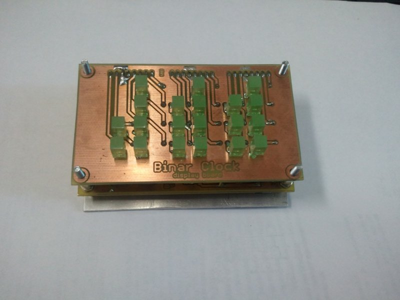

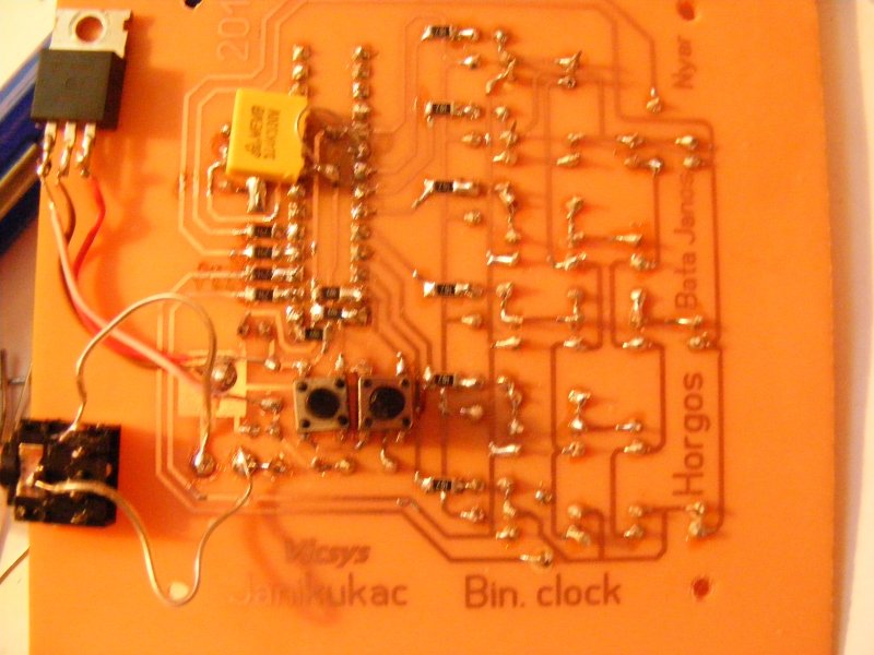

(#) janikukac hozzászólása Júl 14, 2011 /
Elkészült a bináris óram, Vicsys cikke alapján, csak a programot átírtuk másik PIC-be. Ami van benne: PIC16F873, ellenállás, kondi, kvarc, sok led, tranyó.
Most meg kéne tanulnom leolvasni, ennyi hiányzik! Video: Bővebben: Link
A nyák azért csunya meg a forrasztás, mert nem tudok fúrni.

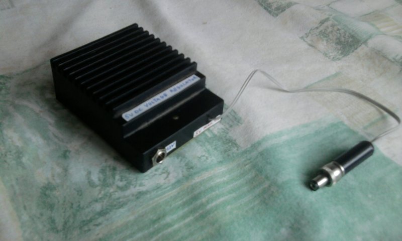

(#) Mybuster válasza ngexi hozzászólására (») Júl 14, 2011 /
Led-ek meghajtásra terveztem! Amúgy elárulom hogy a bordát nem vettem hanem volt egy öreg magnó abba volt benne egy tuctanyi kisebb nagyobb méretben !

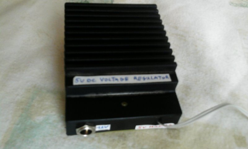

(#) Mybuster hozzászólása Júl 14, 2011 /
Itt a végleges táp!
és még pár kép!
(#) janikukac válasza Mybuster hozzászólására (») Júl 14, 2011 /
Csalódtam. Nem nyákból van a doboz.
(#) Mybuster válasza janikukac hozzászólására (») Júl 14, 2011 /
Köszi!!! =) Volt egy régi porszívónk vagy 60 éves otthon és a belseJében volt egy ilyen kis doboz amiben volt egy motor elektronika és meg kikaptam!!!
Csunyán viteleztem ki, pedig szépre akartam..
Ügyes !!! Jók benne az SMD ellenálások ,nehéz volt beforrasztani?!!
(#) vicsys válasza janikukac hozzászólására (») Júl 14, 2011 /
Jó lesz. Azért nem megy a leolvasás, mert használsz tükröt!
(#) janikukac válasza vicsys hozzászólására (») Júl 14, 2011 / 1
Gyáhé, orvosolom majd, akkor.

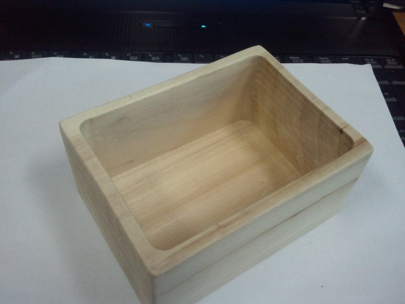

(#) MolnarG hozzászólása Júl 14, 2011 /

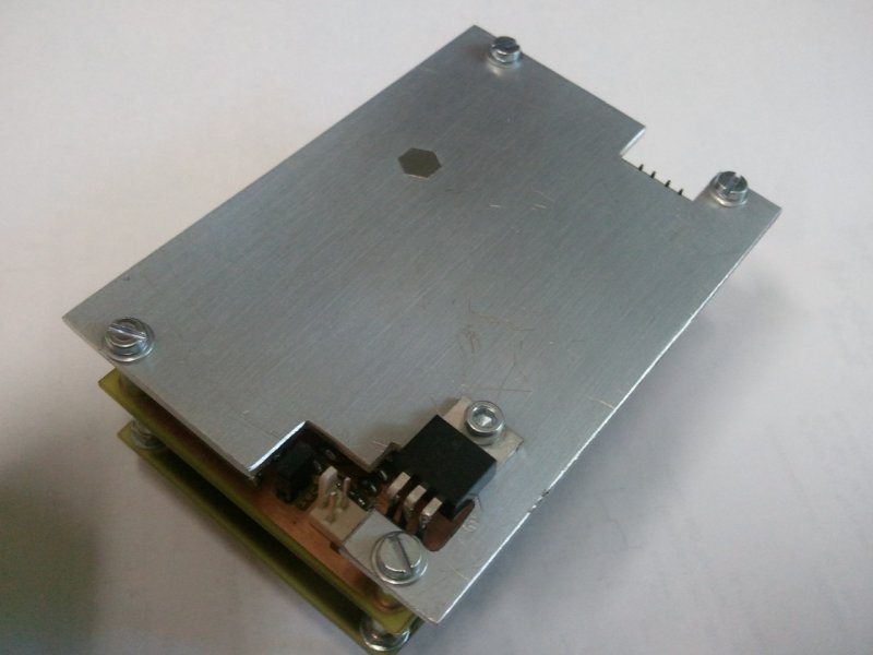

Én is bináris órát építettem, csak a rögösebb utat választottam. Régóta szerettem volna full TTL bináris órát építeni, már két éve meg is terveztem mindent, de csak most volt lelki erőm nekiállni. Sikerült is egy hibát véteni: valamiért a terven OR (LS02) kapukat használtam, gyakorlatban pedig NOR (LS32) kapuval próbáltam ki, persze a kettő lábkiosztása véletlenül sem egyezik meg... így egy kicsit boncolni kellett, de szerencsére sikerült kulturáltan a módosítás. Majd a képen látható fa dobozkába kerül, lakkozva lesz és sötétített üveg lesz óra az előlapja.
(#) Mybuster válasza MolnarG hozzászólására (») Júl 14, 2011 /
Gratulálok szép lett! Jól néznek ki a kocka ledek! Te jó ég mennyi LS90!!
(#) Mybuster válasza yohnsee hozzászólására (») Júl 14, 2011 /
Köszi ez jólesett!
(#) zsoltee0001 válasza MolnarG hozzászólására (») Júl 14, 2011 /
Nem gyenge! :eek2:
A 3. képről azt hittem valami nagyteljesítményű eszköz miatt az a masszív alu lemez.

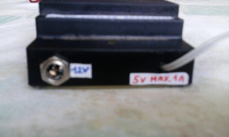

(#) DJanosi válasza Mybuster hozzászólására (») Júl 14, 2011 /
Nagyon szép a dobozolás de nem kellett volna odaírd hogy 12 V a bemenet mert lehet kevesebb is meg több is a lényeg hogy minél több a fesz annál jobban melegszik az IC! Ám nagyon tetszik nekem
(#) vicsys válasza MolnarG hozzászólására (») Júl 14, 2011 /
Az igen! Nagyon precíz kis berendezés lett, gratula! :kalap:
(#) Mybuster válasza DJanosi hozzászólására (») Júl 14, 2011 /
Oké köszi csak megszokásból jött amúgy igen 9-12V mehet a fesz. de én mindg 12V fogom üzelemltetni azért írtam oda!!
(#) DJanosi válasza janikukac hozzászólására (») Júl 14, 2011 /
Szia! Ügyes műszer az a bináris óra és megmondom hogy ha az a fólia kondi kicsit jobban lenne elhelyezve akkor tökéletes lenne az órád ! Ezt vedd építő jellegű kritikának! Üdv :Levente
Ügyelj mennyire terheled mert mert ha mondjuk egy 72Ah autó aksit kapcsolsz rá nem lesz semminek sem baja me'g de ha rákapcsolsz egy ablaktörlő motort akkor az IC nek lőttek ezert ha gyakran használod és terheled is akkor erősítsd meg teljesítmény tranyokkal!!
OKÉ amúgy egy 2.5A 12V tápról megy majd!! És csak ledeket hajtok meg vele!!
(#) vicsys válasza DJanosi hozzászólására (») Júl 14, 2011 /
Ettől ugyan nem fog tönkre menni...! :no: Ellenben egy olvadó biztosítékot mindenképpen javasolnék.
(#) janikukac válasza DJanosi hozzászólására (») Júl 14, 2011 /
ngexi: Köszi. Hát, nem igazán tetszik a bakelites panel, meg elrontottam a forrpontok nagyságát, mert csak feles megy 1-es fúróm van, és egyik sem tökéletes. 0,8-as nincs, mert kéne hozzá tokmány.
DJanosi: Szia ! Tudom, elvileg SMD lett volna az is, de nem tudtam szerezni, pic meg nem lukas, ezért oda került.
