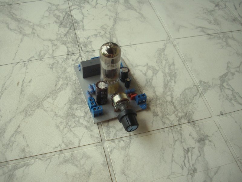

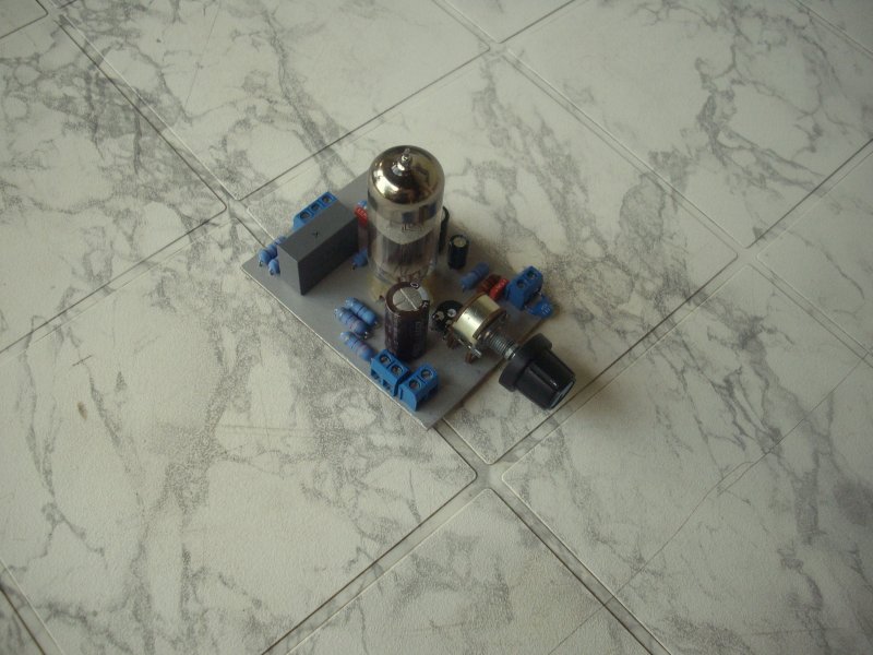

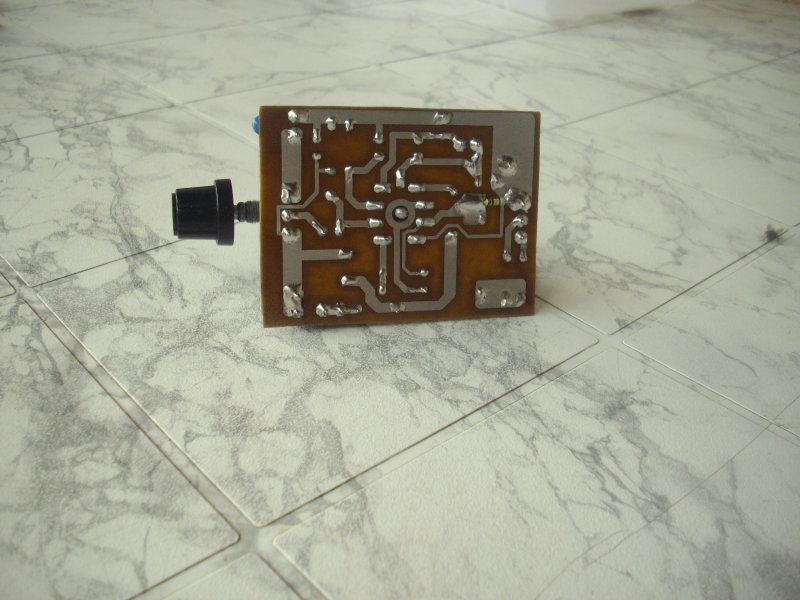

(#) emersys hozzászólása Aug 28, 2011 /
Elkészült a "csöves". SRPP-ben dolgozó előfokom.
Nem is tudom nagyon szavakkal ihletni hogy mennyivel tisztábban és szebben szól a félvezetős testvéreitől...
Slogan - a paneled nagyon szép, és igényesen elrendezett lett !
Pár kép készült róla mutatóba:

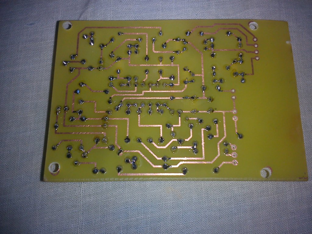

(#) janikukac hozzászólása Aug 29, 2011 /
Kaptam ezt a nyákot HE-n, zenetom ICSP adapterét. Meg is építettem pöccre megy. Egy gond van vele, nem volt itthon bele egy foglalatom. Kicsit átalakítottam a rajzot, nem akartam teliföldesre csinálni.
A panelt én fújtam p20-al, 20 percig szárítottam hajszárítóval, 12 percig 1db 8W-al világítottam, házi előhívóval hívtam, vaskloriddal marattam.
Mindent ma csináltam. Ja , és nincs állványom a fúróhoz...

(#) zenetom válasza janikukac hozzászólására (») Aug 29, 2011 /
Ez jó lett, gratula!
Majd esetleg még rakj egy 100nF-os kondit a fóliaoldalra, közvetlenül a Vdd-Vss közé.

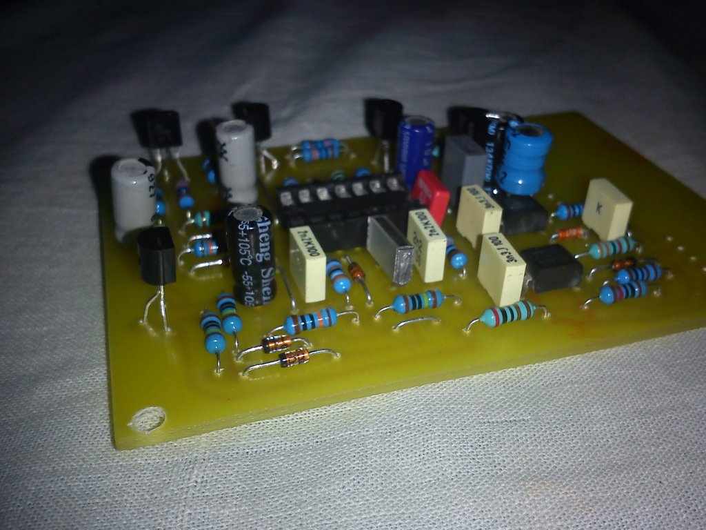

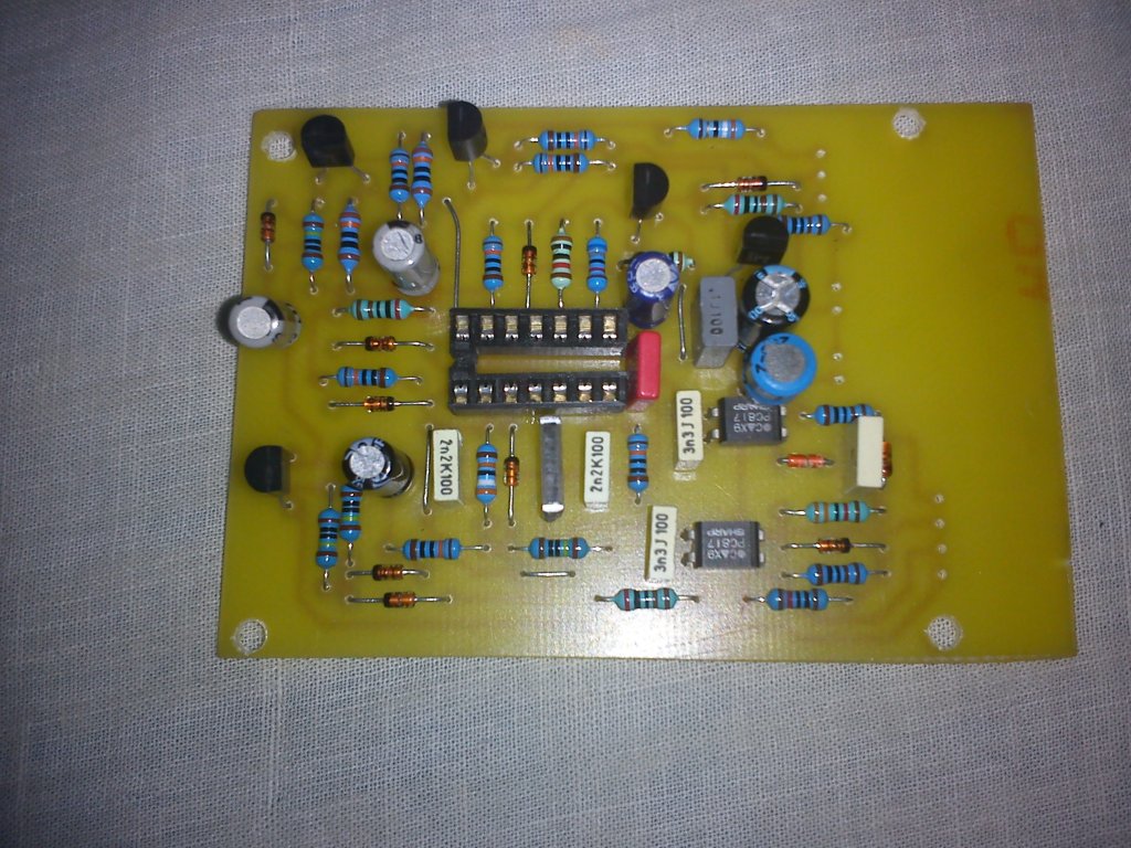

(#) Ricsi89 hozzászólása Aug 29, 2011 /
Ha már nyákok. Én ezt csináltam pénteken. Inverteres hegesztőbe készült egy kis kiegészítés gyanánt.
(#) erdgab válasza Ricsi89 hozzászólására (») Aug 29, 2011 /
Tetszetős,szép,látom,elfért minden,elismerésem.
(#) janikukac válasza Ricsi89 hozzászólására (») Aug 29, 2011 /
