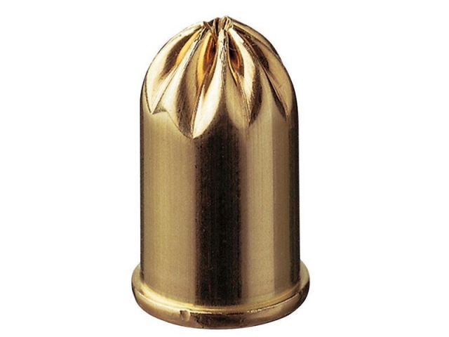

A 2-es képen jobbra középen az a kettő az vaklőszer?
(Egyébként mindig ilyen nagy kupi van az asztalodon?)
(#) Frankye válasza Zsora hozzászólására (») Máj 7, 2012 /
Szerintem tollhegy. (A vaklőszer nagyon nem ilyen.)

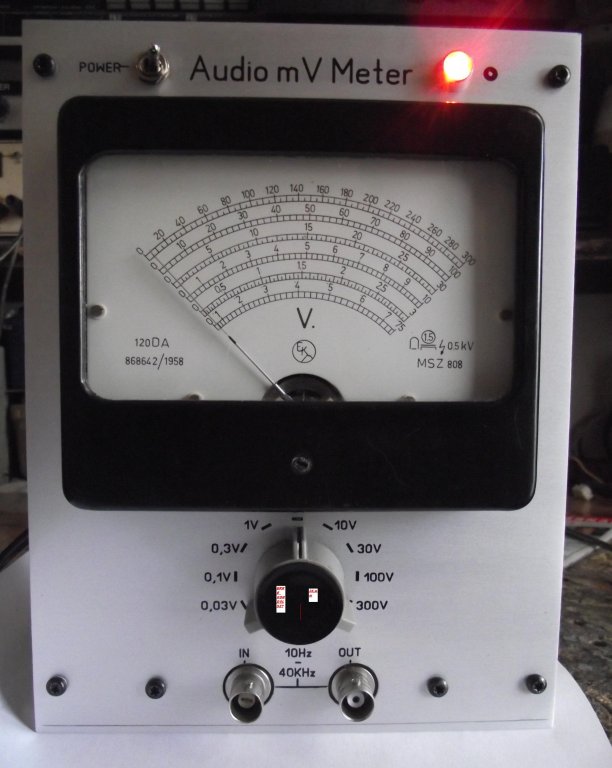

(#) CHZ hozzászólása Máj 9, 2012 /
Készítettem egy hangfrekis mV mérőt, még a doboz fedelét kell meghajlítani. Nagyon egyszerű kapcsolás egyetlen elektroncsőre épül, biztos, hogy jobban bírja a "gyűrődést" mint a félvezetős változatai.
(#) (Felhasználó 46585) válasza CHZ hozzászólására (») Máj 9, 2012 /
Nagyon igényes. És a 120DA... hmmm... igazán jól mutat!
(#) MrBrown válasza CHZ hozzászólására (») Máj 9, 2012 /
Hopp, kit talál az ember itt unalmában
Hasznos darab. A műszer skálája is eredeti? Mekkora a műanyag tekerentyű legnagyobb külső átmérője?
(#) CHZ válasza (Felhasználó 46585) hozzászólására (») Máj 9, 2012 /
Amikor ez a műszer kezembe akadt, akkor döntöttem, hogy hasznosítom, mivel nekem is tetszik.
(#) CHZ válasza MrBrown hozzászólására (») Máj 9, 2012 / 1
Eredetileg skálázott, pontosan megfelelt a műszerhez.
Ha a méréshatár váltó gombra gondolsz, az 32mm.
Most hitelesítem, nagyon egyszerű beállítani, bemeneti osztót sem kell kompenzálni. Bekapcsoláskor sem nyúzza a műszer mutatóját, nagyon pici kilengés mellett éled. Félvezetősökkel ez is problémám volt és évente kellett cserélnem a bemeneti fetet (csövesekben méregetve). Elég volt egy kis szikra, már röppent is..

IC-vel már régebben csináltam egyet, sajnos sokat kellett javítgatnom, cső többet kibír (6H2P), ezért döntöttem mellette és egyszerűbb is.. Alu előlapra vasaltam a feliratokat, eddig nem próbáltam, de működik.

Otthon lemérem szerintem a 32-be belefér az ugyan ilyen formájú tömör sárgaréz tekerőm 6-os tengely furattal. Nekem kettő is van mindet ingyen kaptam de valószínűleg egyiket sem használnám! Lehet hogy dobna ezen a műszeren...

Köszönöm, skála 34mm átmérővel készült.

Könnyen megépíthető, beállítása egyszerű, nem igényel kompenzálást, 4W fogyasztás, "fiókból" összehozható.
Eddigi tesztek alapján bátran merem mondani, leveri a félvezetősöket.

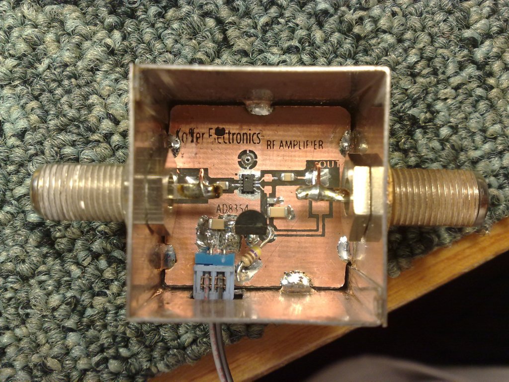

Megépítettem életem sokadik, de első működő antennaerősítőjét.
Ez egy AD8354 IC-re épül (igazából ez maga az erősítő). A beforrasztás többszöri nekifutásra ment csak, végül forrasztópasztával és forrólevegővel sikerült, amit utána vékony pákával megigazítottam..
A tápfeszt egy 78L05 adja neki.
A rajzolat az adatlapjában megadott volt, erre raktam rá utólagos ötlettől vezérelve a csatlakozót és a 78L05-öt, mert először távtáplálásban gondolkodtam.
Ráadásul ez az első dry filmes panelem, gondolom látjátok, hogy még finomítani kell a technológián.
A doboz valaha egy szűrőnek adott otthont, de mivel az felesleges volt, ezért meg is örültem, amikor eszembe jutott, hogy van nekem ilyen is.
Van még egy ilyen IC-m, úgyhogy majd lehet, hogy egyszer csinálok neki egy testvért is, de már igényesebb kivitelben.

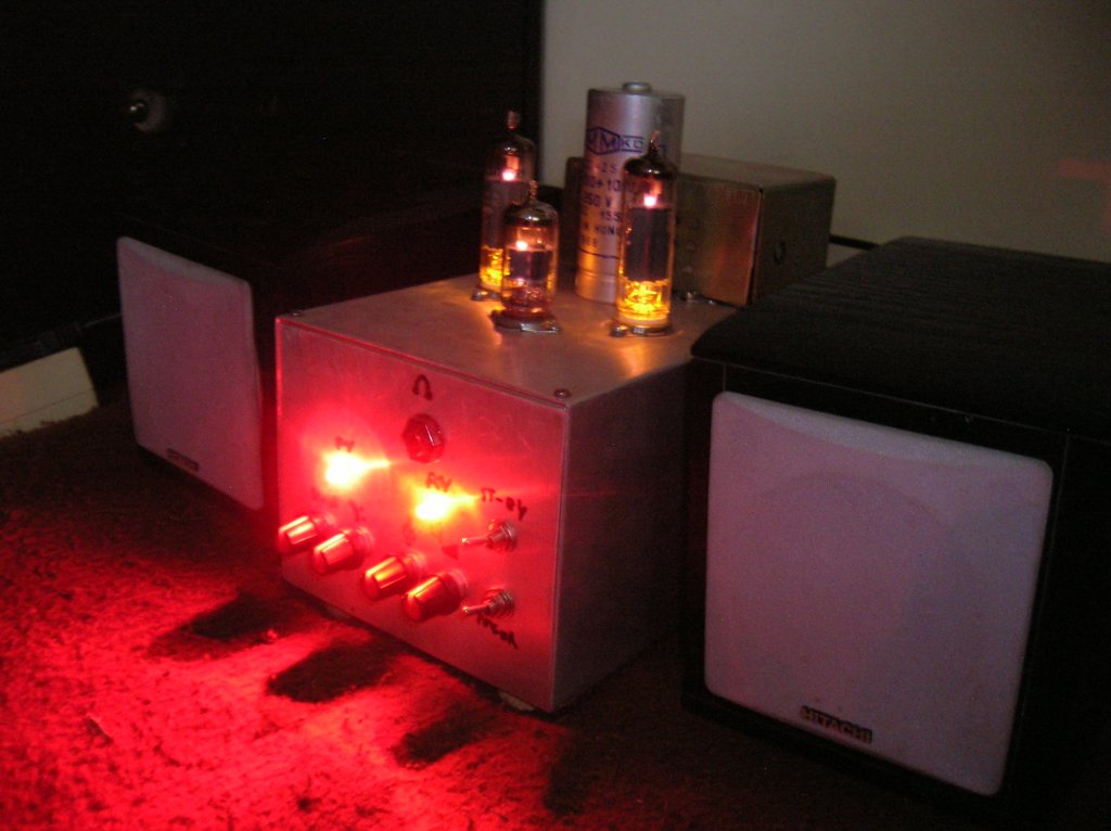

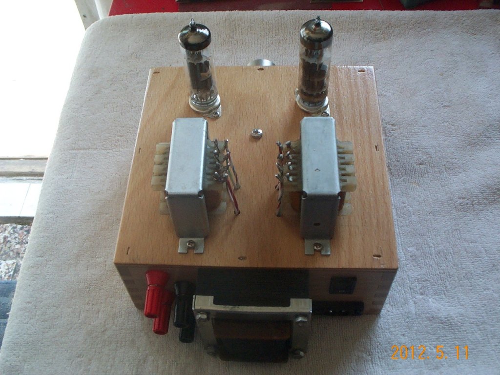

Nemrég sikeresen befejeztem a kis "HELLFIRE" erősítőmet. Teljes pompájában van. Picike, jól is néz ki és elég erős masszív jó hangzása van. 2X2W-ot tud.
Csöves erősítő EL84 SE HELLFIRE 2X2W
Remélem nektek is tetszeni fog!
Táptrafónak egy Videoton rádió trafót, kimenőnek pedig 2db Videoton csöves TV kimenőtrafót használtam. Nagyon jól mutat az éjszakában!

Lemértem, kereken 32-es a legnagyobb átmérője.
Kicsit megtisztogatod, teszel rá egy rovátkolást hogy tudd a pozíciót és használod egészséggel

Egy festést azért megérdemelt volna. A feliratokról meg nem is beszélve.Hiába szól jól, ha a külleme nem ragad meg.Így nehezebb eladni.
(#) Zoli_bácsi válasza 187BodyGuard hozzászólására (») Máj 11, 2012 /
Az a piros erős fény az mi? Minek? Szerintem nagyon zavaró. A dobozolás elbírt volna egy festést,, a feliratozás meg egyenesen borzalmas. A filccel történő "felirat"
