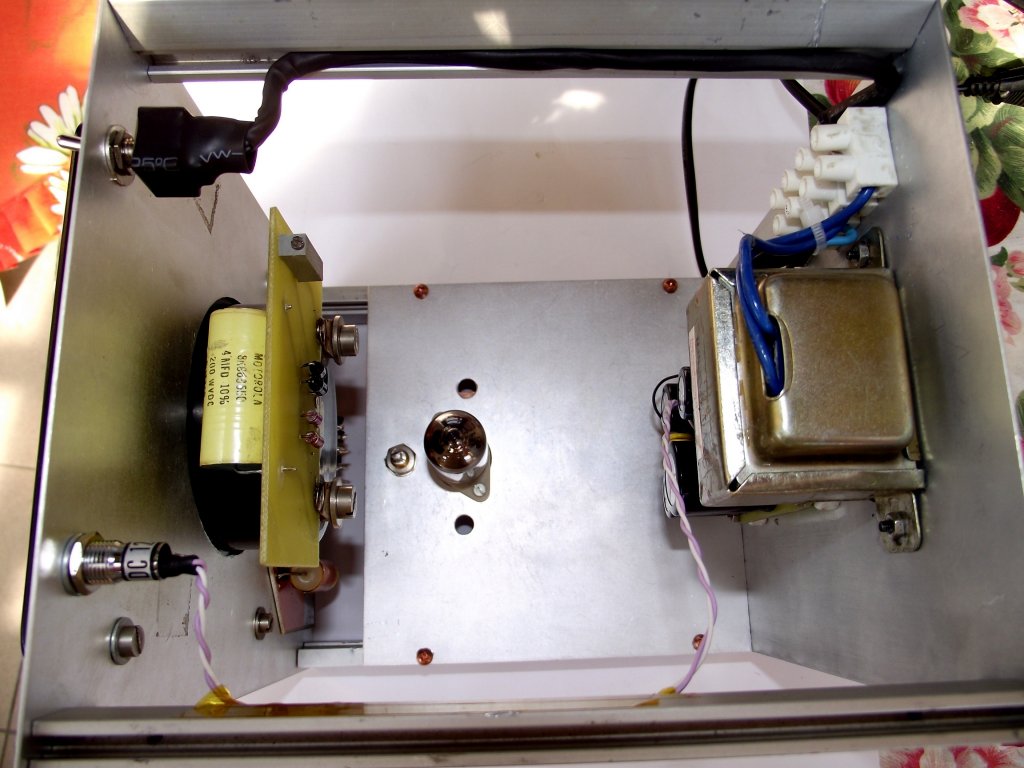

Készítettem egy hangfrekis mV mérőt, még a doboz fedelét kell meghajlítani. Nagyon egyszerű kapcsolás egyetlen elektroncsőre épül, biztos, hogy jobban bírja a "gyűrődést" mint a félvezetős változatai.

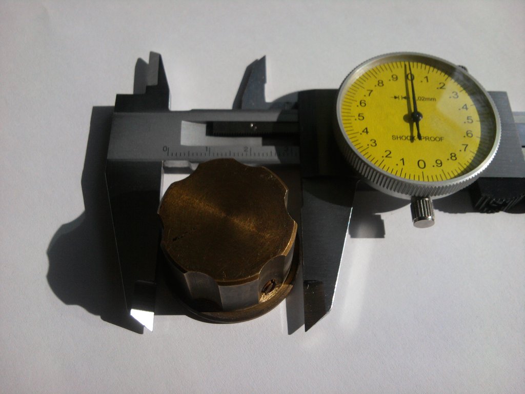

Hasznos darab. A műszer skálája is eredeti? Mekkora a műanyag tekerentyű legnagyobb külső átmérője?

Ha a méréshatár váltó gombra gondolsz, az 32mm.
Most hitelesítem, nagyon egyszerű beállítani, bemeneti osztót sem kell kompenzálni. Bekapcsoláskor sem nyúzza a műszer mutatóját, nagyon pici kilengés mellett éled. Félvezetősökkel ez is problémám volt és évente kellett cserélnem a bemeneti fetet (csövesekben méregetve). Elég volt egy kis szikra, már röppent is..

IC-vel már régebben csináltam egyet, sajnos sokat kellett javítgatnom, cső többet kibír (6H2P), ezért döntöttem mellette és egyszerűbb is.. Alu előlapra vasaltam a feliratokat, eddig nem próbáltam, de működik.

Otthon lemérem szerintem a 32-be belefér az ugyan ilyen formájú tömör sárgaréz tekerőm 6-os tengely furattal. Nekem kettő is van mindet ingyen kaptam de valószínűleg egyiket sem használnám! Lehet hogy dobna ezen a műszeren...

Köszönöm, skála 34mm átmérővel készült.

Könnyen megépíthető, beállítása egyszerű, nem igényel kompenzálást, 4W fogyasztás, "fiókból" összehozható.
Eddigi tesztek alapján bátran merem mondani, leveri a félvezetősöket.

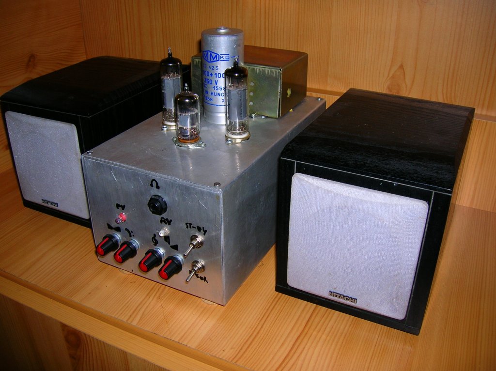

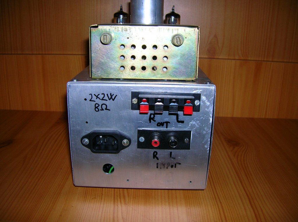

Nemrég sikeresen befejeztem a kis "HELLFIRE" erősítőmet. Teljes pompájában van. Picike, jól is néz ki és elég erős masszív jó hangzása van. 2X2W-ot tud.
Csöves erősítő EL84 SE HELLFIRE 2X2W
Remélem nektek is tetszeni fog!
Táptrafónak egy Videoton rádió trafót, kimenőnek pedig 2db Videoton csöves TV kimenőtrafót használtam. Nagyon jól mutat az éjszakában!

Lemértem, kereken 32-es a legnagyobb átmérője.
Kicsit megtisztogatod, teszel rá egy rovátkolást hogy tudd a pozíciót és használod egészséggel
Nem vagyok egy fotóbajnok pláne nem telefonnal, de a lényeg remélem látszik.

Szerintem jó a műszer összképe.Illik oda az a tekerőgomb, én nem cserélném le.Gratulálok hozzá.
(#) MrBrown válasza biji hozzászólására (») Máj 10, 2012 /
Egyébként igazad van, az összkép szerintem is jó csak én megrögzött anyagmániás vagyok és hát műanyag kontra sárgaréz...

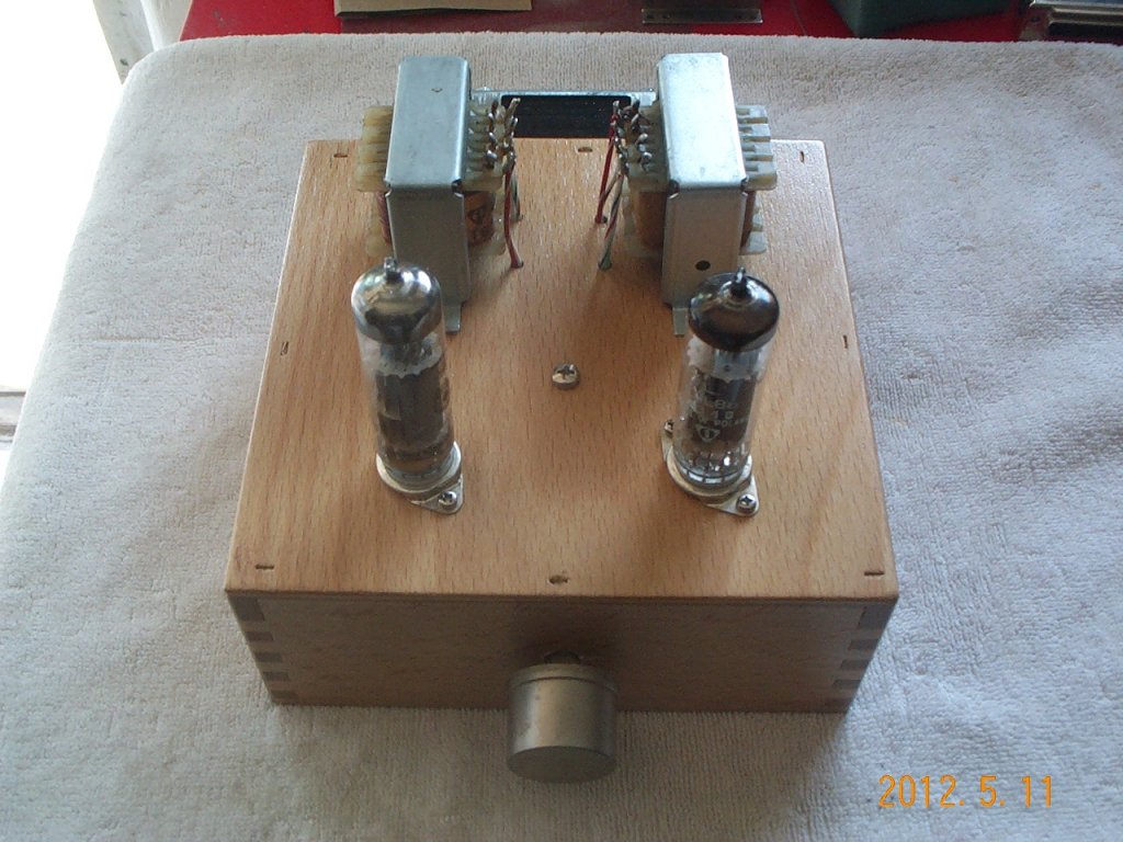

Én egy kisebbet építettem.

Egy festést azért megérdemelt volna. A feliratokról meg nem is beszélve.Hiába szól jól, ha a külleme nem ragad meg.Így nehezebb eladni.
(#) Zoli_bácsi válasza 187BodyGuard hozzászólására (») Máj 11, 2012 /
Az a piros erős fény az mi? Minek? Szerintem nagyon zavaró. A dobozolás elbírt volna egy festést,, a feliratozás meg egyenesen borzalmas. A filccel történő "felirat"

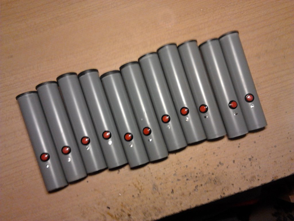

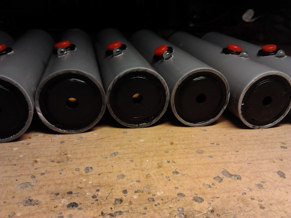

Ismét alkottam, de most nem sokkolót,igaz ennek is köze van a nagyfeszültséghez,de egy kicsit másképp.
A képen látható készülék-ek képesek anélkül érzékelni és jelezni a villanypásztor vezetékben a feszkót,hogy azt megérintenénk vagy bármely módon kontaktba kerülne vele, ill érzékel minden ínpulzus jellegű nagyfeszültséget mint ahogy ezt a video is mutatja.
A készülék 1 db 9 v elemmel üzemel.
Még egy kis DIZÁJN meg csomagolás és mehet a felhasználókhoz.
Én azt mondom nagyon hasznos kis készülék főleg azoknak akik nem szeretik megfogni a zsinórt.
(#) zoly15 válasza dizi hozzászólására (») Máj 11, 2012 /
Ez jó kis szerkezetnek tűnik!
Kapcsolási rajz van-e róla?
(#) dizi válasza zoly15 hozzászólására (») Máj 11, 2012 /
Amit eladásra készítek annak rajzát nem szeretném publikussá tenni,de annyit viszont elárulok mindösszesen 3 tranyó van benne.
A villanypásztor is az én gyártmányom és azért van letakarva a címkéje is,hogy ne legyen reklámozva.
(#) eyess válasza dizi hozzászólására (») Máj 11, 2012 /
Nekem ez anno régi időket idézi , amikor a falban vezeték kereső illetve térerő indikátor , és vagy induktív közelítés érzékelőket gyártottunk , ez gondolom ugyan ilyen lehet kicsit érzékenyebbre csinálva.De szólj ha tévedek.
