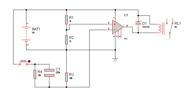

(#) Báddzsó válasza Báddzsó hozzászólására (») Júl 3, 2006 /
egyébként én komparátorral csináltam volna. Kevesebb alkatrész kell...., 100% jó...
így gondoltam:
