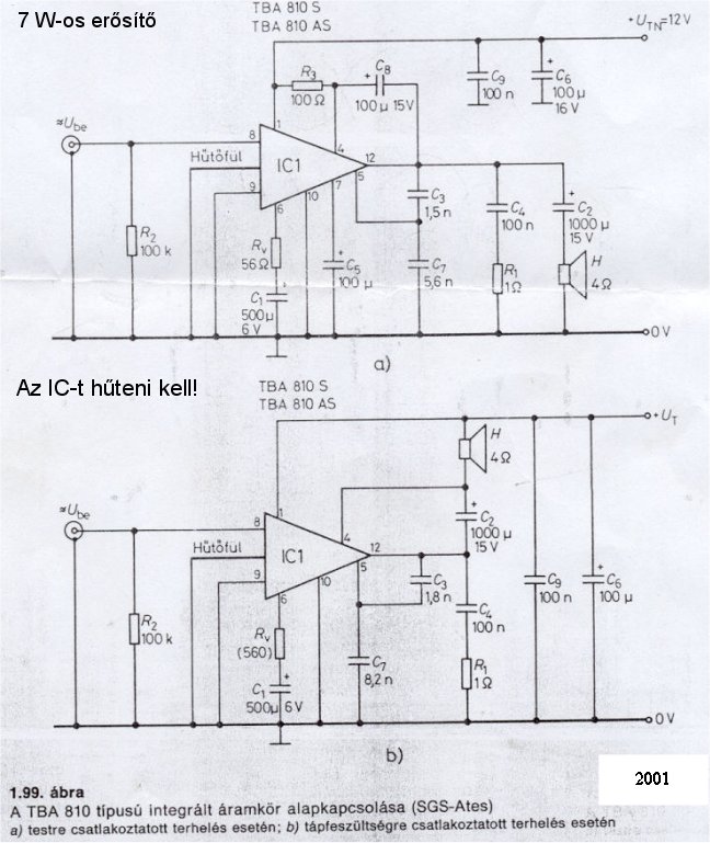

Sziasztok kellene valami egyszerű kihangosító az mp3 lejátszómhoz ami nem öli meg ha van kapcsolásotok megköszönném!És legyen hordozható elemmel működtethető!!!

Helló!
Ma építettem egy tba 810as típusú Ic-s erősítőt. Jól müxik és egy 9V-os elemről is simán megy. Nekem 1W-os hangszóróra van kötve. Remélem segítettem. És az mp3-masomat is rákötöttem és nekem nem csinált vele semmit, nem tette tönkre, jól szólt.

Most építem ezt a kis adót, ez az első ilyen kapcsolásom, és remélem jól fog müxikni. Csak levegőben szereltem, csak az IC és pár alkatrész van NYÁK-on.(meglévő átalakítása) Az úgy jó?
ha kipróbáltad és működik, akkor jó. ha nem, akkor nem.
Már mint az adó?
Még nem próbáltam, várom a kvarc megérkeztét. A tba-ás az működik épp a géphez van kötve és zenéket halgatok. Megjegyzés a kapcsoláshoz egyik helyen 500 mikroF van írva de a szabvány 470mikroF, nekem így is müxik.
