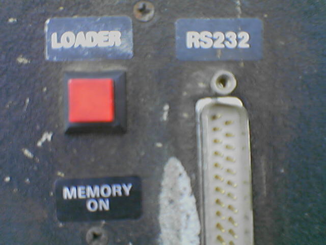

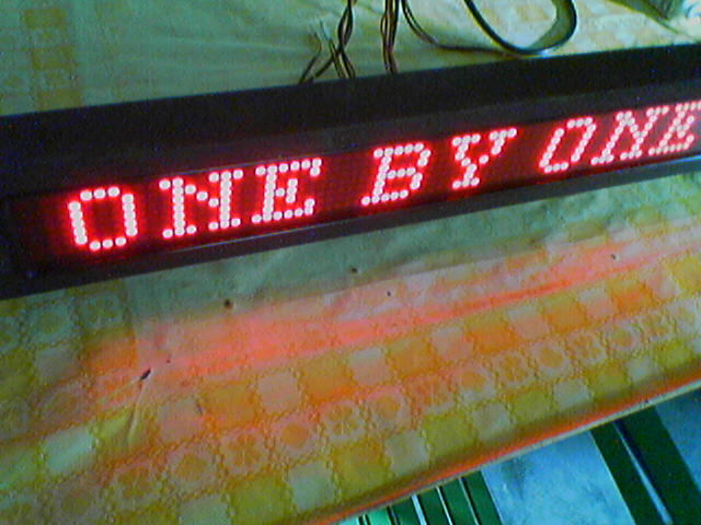

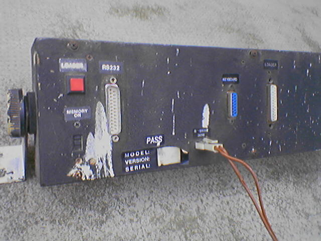

Sziasztok! Nemrég szereztem egy kijelzőt. 30 W, 9 V tápfeszültséggel működik. Elvileg számítógéphez kötve lehetne vele kiíratni karaktereket, tehát PC-vel vezérelni. A kábel, amivel eredetileg a sz.géphez volt csatlakoztatva egy sima telefonkábel, négyeres, amiből 3 volt bekötve. Az RS232 feliratú csatlakozóba volt bedugva. Tápegységet rákötve a kijelző saját kis programja "fut". A kérdésem az lenne, hogy lehetne vezérelni a kijelzőt számítógéppel. Talán a soros portra kellene kötni, de nem tudom hogyan
.Ebben szeretném a segítségeteket kérni. Mellékeltem néhány fotót a "masináról". Előre is köszönöm!
Van valami tipusjelzése? Próbálj adatlapot keresni hozzá, hogyan kell az adatokat küldeni neki.
Itt van a kétféle soros porti csatlakozó kiosztása: Link
Nem tudom mennyire látszik a fotón, de pont a típusjelzés kopott le. Amúgy már rákerestem volna. Így egy kicsit problémásabb.
Igy van, ranezesre a soros porton at programozhato.
A harom vezetek: fold, Tx,Rx. Regebbi, db25-os csati ment ra, atalakitot kapsz sokfele bontoban, de sokaknak porosodik a fiokban is. Terminalprogramokkal kiserletezz, pl. DOS alol term90, windowsok alol mondjuk a tinycom. A baud eloszor legyen mondjuk 9600, 8bit, No parity, 1 stopbit. Ha nem megy, csokkentheted, 4800,2400, ez ala nem erdemes menni. Novelni is lehet esetleg. Probalkozz, csak megszolal egyszer. Elrontani ilyen modon nem lehet.

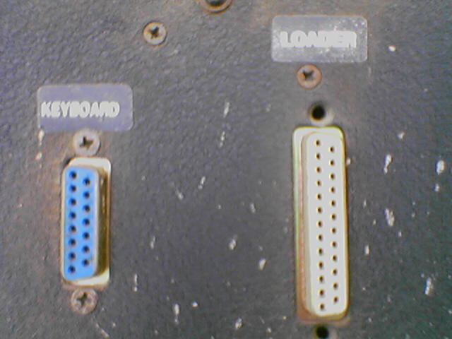

Szerintem billentyűzetet is lehetne hozzá csatlakoztatni, mert rá van írva "keyboard". De nem olyan a csatlakozója mint a számítógép billentyűzetének (A képen kék színnel rajta van a csatlakozó).
A programoknak utánanézek. Először még arra kellene rájönni, hogy kell ezt bekötni. Tehát melyik vezetéket melyik érintkezőhöz. Csatlakozóm van olyan, ami rámegy az RS232 feliratú kimenetre, de a kábel másik vége nincs meg. --> Hát igen. A szakszerű leszerelés: Lusták voltak kihúzni a csatlakozót a kijelzőből, ezért egyszerűbbnek látták elvágni a kábelt.
Amit biztosan be kell kötni:
1. mindkét oldalon a gnd, 2. pc oldalon a txd a kijelzőn az rxd-vel. A harmadik szál drót lehet a pc oldali rxd a kijelző oldali txd-vel, vagy a pc oldali rts/dtr a kijelző oldali cts/dsr-el. Az előbbi hozzászólásomban ott van a kép a kétféle csatlakozó kiosztásáról. Kösd be valamelyik kombináció szerint, tönkre nem teszel semmit, maximum nem működik.
Rámentem a linkre amit adtál, de nem adta ki a képeket. A fortunecity.com-on én nem nagyon találtam ilyesmit.
Úgylátszik, megszűnt az oldal, nekem meg folyamatosan cache-ből hozta. Itt van egy másik: link
Ok! Kössz szépen! Majd áttanulmányozom.

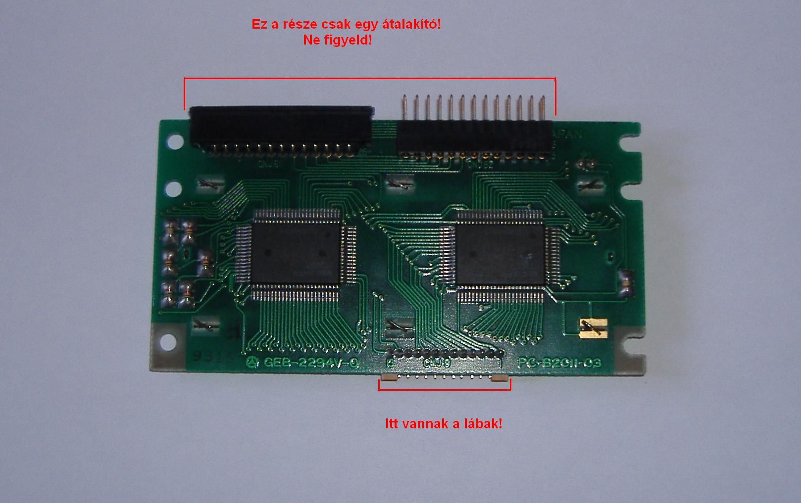

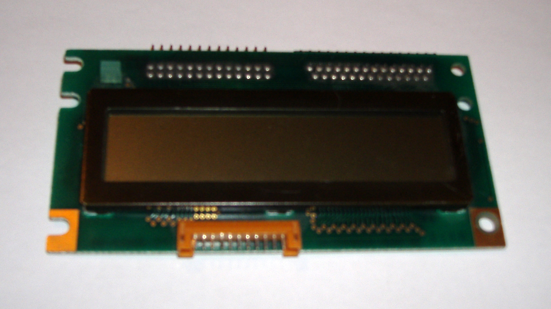

Hellotok!
Az lenne a problémám, hogy van egy LCD kijelzőm, és ahhoz kellene a lábkiosztás. Sok mindenhol kerestem már, de nem találtam hozzá. Egy német faxgépből szedtem ki XD , 2x20-as. Programom már van hozzá, csak bekötés kellene. Már próbálgattam a bekötést, de nem volt jó. Néha volt, hogy minden karakterbe ilyen:_ villogott, de más semmi. Én LPT portra próbáltam, remélem arra kellett. Rakok fel képeket is, hátha az segít. (Szerencsére a fontosabb kép jobb minőségű) Nagyon megköszönném, ha segítene valaki.
Nezd meg a vezerloIC tipusat, adatlapot keress hozza, aztan siman visszamerheted.
Ha nincs adatlap, akkor eloszor mindenkeppen a tapvonalakat, majd a kontrasztot (ez nagyon fontos, mert enelkul rendesen mukodo kijelzon sem latsz semmit.) keresd meg, a maradek meg a logika, abbol altalaban 4/8 adatvonal es harom vezerlovonal van.
Nagyon köszönöm.
Tényleg jó ötlet az IC-ből kiindulni. Azt majd megnézem. A tápot megtaláltam, csak a kontrasztot nem nagyon értem. Ha megvan a kontraszt, mit kössek arra a lábra? Meg fogom nézni az IC adatlapot, ha így se megy, írok. Mégegyszer
A kontraszt bemenetre a GND és a táp közé kötött, 10-50k közti értékű potival adj változtatható feszültséget! A potival tudod beállítani majd a kontrasztot.
Valószínű amúgy, hogy HD44780 kompatibilis lesz az a kijelző, csak meg kellene találni a kivezetések sorrendjét.

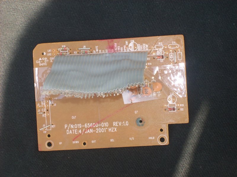

Délután sikerült szert tennem egy régebbi telefon kijelzőjére,amiben benne van a vezérlő ic.De igazából nekem még így sem mond semmit pláne azért mert 29 lába van v.színű azért mert óra és dátum kijelzés is van rajta.Ha valaki látott már ilyet azt kérem segítsen a bekötésében.Az elektronikában jártas vagyok, de kijelzőkkel még nem foglalkoztam soha. Előre is köszönöm Alul van 3 kép a kijelzőről
